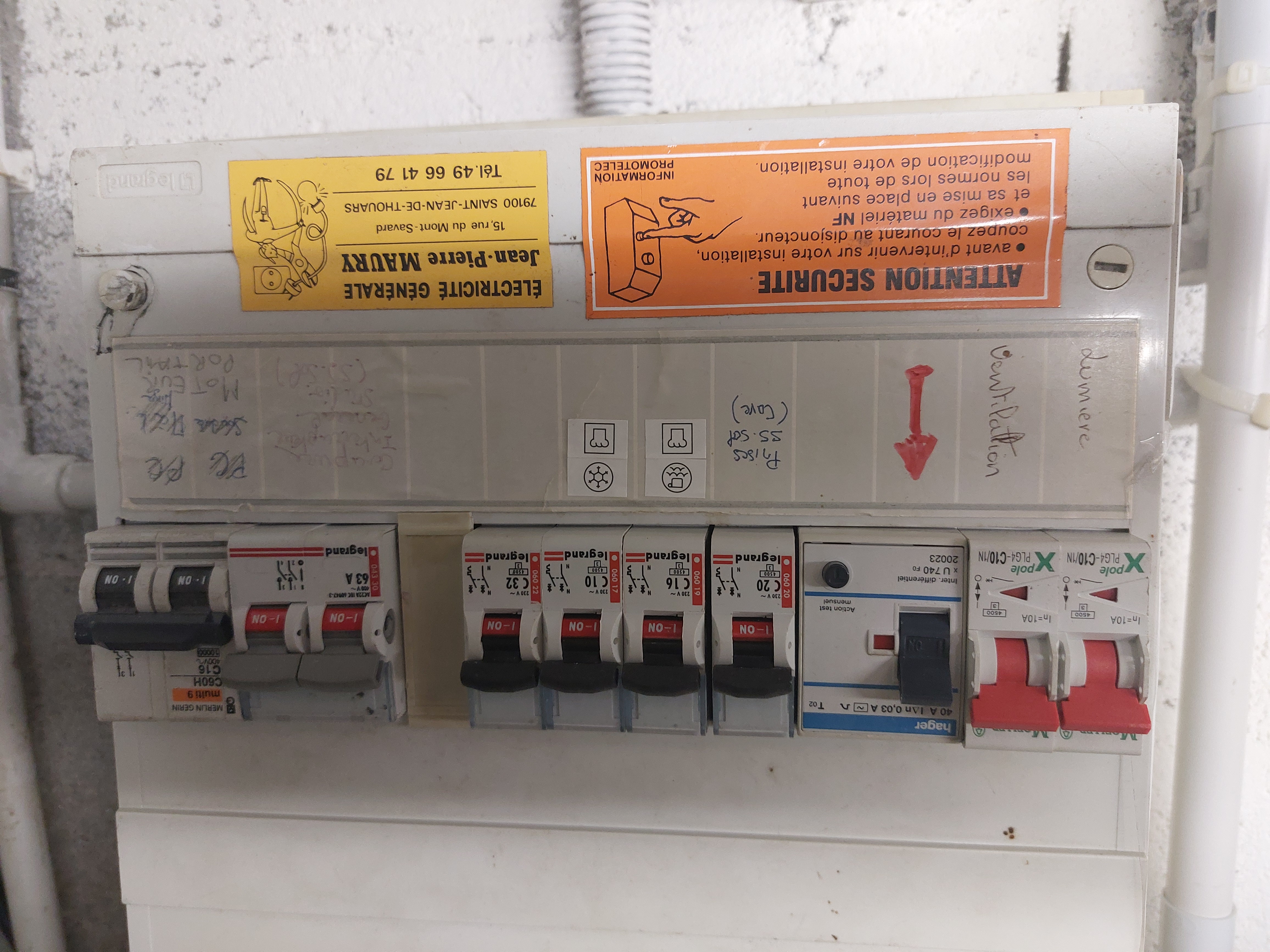

    Nous rencontrons un problème particulier : le différentiel 30 mA saute de manière aléatoire (1 à 2 fois par mois) sans raison identifiée, parfois même lorsque nous sommes absents quelques heures. Nous avons des portails électriques donc enjamber la barrière pour rentrer c'est acrobatique
    Un électricien est venu et a controlé le tableau qui ne présente pas de défaut de serrage.
    Nous habitons cette maison de 1988 depuis juillet 2024 eg ce souci est apparu il y a environ 6-8 mois.
    Voici le tableau électrique. Le différentiel qui saute est marqué avec une flèche rouge.
    Des idées pour identifier et résoudre le problème??

    C'est le genre de problème parmi les plus difficiles à régler du fait de l'imprévisibilité.
    S'agissant d'interrupteur différentiel 30mA, ce sont des fuites à la terre sur une des lignes connectées dessus. Comme c'est aléatoire, ce n'est pas mesurable sans la présence du défaut.
    D'abord, chercher quels sont les éléments branchés sur ce différentiel (lister les disjoncteurs divisionnaires) pour chercher les suspects possibles.
    Autre façon de "chercher" le responsable: comprendre quelles conditions (par exemple climatiques) favorisent l'apparition du défaut. Si c'est la pluie, peut-être avec un léger retard peut orienter vers une partie enterrée ou au contraire, proche de la toiture.

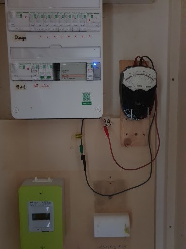

    J'ai aussi ce problème, je contrôle en permanence la tension entre terre et neutre, c'est là que se trouve le défaut, et il n'est pas totalement chez moi!
    j'explique: tout disjoncté, j'ai toujours une tension sur l'arrivée, elle provient du réseau de distribution mais c'est aléatoire, elle vient s'ajouter aux différentes pertes de mon installation qui est infime mais existante, et passer un certain seuil ça saute. J' en ai informé EDF , un contrôle a été fait = RAS , bien sûr si le contrôle a été fait au moment ou c'est nul !!
    Contrôles ta tension Terre neutre à l'arrivée (tout disjonctée bien sûr)

    Je crois, à voir une partie du tableau, qu’il n’y a qu’un ID30 mA dans toute l’installation. Mais, sans en être sûr, je crois voir plusieurs lignes protégées chacune par un disjoncteur divisionnaire. Mon idée est donc de se ”débrouiller" pour n’avoir qu’une ligne sur un ID30 à ajouter, provisoirement et alternativement, jusqu’à débusquer la ligne en défaut. Ce n’est pas facile, mais dans un tel cas, il faut employer ”les grands moyens”.
    Pour se faciliter la vie, il faut avoir en plus de ce qui est installé et le monter dans un ”tableau annexe” s’il n’y a pas de place pour 3 modules sur le tableau existant, un ID30 suivi d’un disjoncteur du même calibre que celui qu’il remplace (10A pour de l’éclairage ou 16A pour des prises), en prenant l’entrée ID30 en amont de l’ID30 déjà installé, et en branchant la sortie du disjoncteur divisionnaire sur les deux fils branchés actuellement sur le disjoncteur divisionnaire qui va être remplacé.
    Bien entendu, ce disjoncteur devra rester fermé (non conducteur) pour toute la durée de l’essai sur cette ligne.
    S’il n’y a aucun incident pendant une durée ”raisonnable" mais que c’est l’ID30 déjà installé qui coupe, c’est que la ligne testée n’est pas responsable. pour s’en assurer, continuer l’essai sur cette même ligne pour avoir au moins 3 défauts, puis passer à l’essai de la ligne suivante, en rétablissant le câblage et remontant son disjoncteur et brancher les fils de ce disjoncteur suivant en sortie du nouveau disjoncteur de test en respectant bien son calibre.
    Poursuivre les essais jusqu’à ce que ce soit l’ID30 additionnel qui disjoncte trois fois.
    C’est quand on en sera là qu’il faudra passer cette ligne ”au peigne fin" pour comprendre ce qu’il lui arrive. Il y a forcément une explication logique qu’il est impossible de deviner sans connaître certains détails dans lesquels se cache le Diable!
