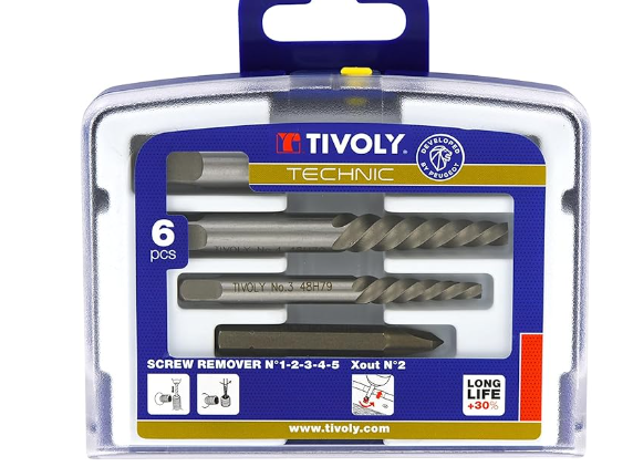

    un ami m'a prété cet extracteur( il a deja reussi a es utiliser en 2 sec ..)
    j'ai essayé hier, même probleme, je n'arrive pas a accrcocher la tete de vis..
    mais monte-le sur un tournevis manuel
    Le poseur doit repasser pour installer la Hote, je les ai prevenu du probleme de vis.. heureusement la porte se ferme pour lancer des machines ( on entend un clac a la fin de la butée..)
    l'embout est trop fin pour etre monté sur mon tournevis manuel..

    Je dois percer avec un foret spécial Metal ?
    le_STI
    Re : Extracteur de vis
    Pour répondre à gienas, comme le dit yaadno il n'y a pas de ressenti avec une visseuse, et surtout elle peut avoir tendance à tourner trop vite et on se retrouve avec un extracteur fonctionnant comme un foret... (ce qui s'est probablement passé, vu les photos du message initial)
    Il faut que l'extracteur "morde" dans la matière, ce qu'on obtient plus facilement en tournant très lentement (à la main).
