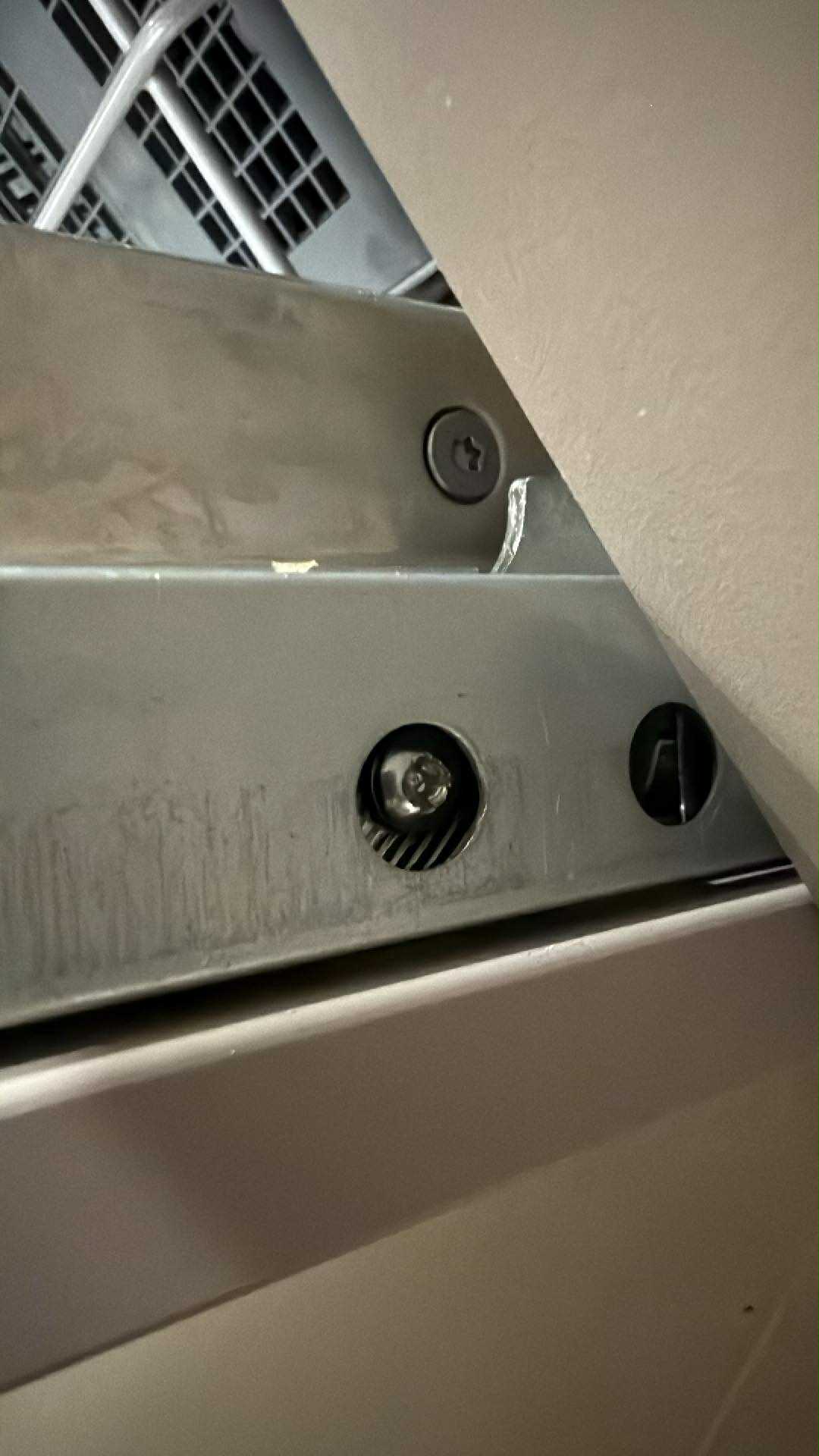

    J ai voulu retirer la morte d un lave vaisselle intégrable mais une vis dont la tête est complètement abîmée me bloque
    J ai essayer de l enlever avec un extracteur de vis. Impossible ca tourne dans la vide.
    Il doit me manquer une information.
    att.LuFj5jLYZR6MN-BRG4r8FoYMEL0EKAwaBwVl5EZYpGk.jpegatt.gRMxPnBq1gRJArml589X_MJQVRiZvd1WXkg_FGntxUE.jpeg
    Qui a une astuce

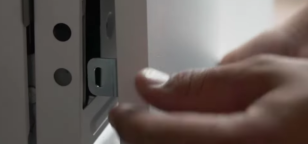

    Ma femme de ménage a mis un coup avec un escabeau dans la porte ouverte … le support est sorti de son rail
    J ai retirer toute la porte pour remettre les deux supports dans les deux rails. Et au moment de refixer la porte du lave vaisselle à la façade elle était mal positionnée
    Et impossible de de l enlever pour bien la repositionner
    Et la quand je la ferme. On entent un clac. Avec une petite résistance
    Je sais pas si c est clair.

    Il n'y à guére de solution:
    Je ne vois que le perçage de la dite vis.....mais le hic c'est qu'on détruit aussi le filetage et on ne sait
    ce qu'il peut y avoir qui puisse etre abimer ( filerie, composant)
    et ensuite faut mettre un place un insert (filetage) .
    C'est pas gagné.

    prendre une mini perceuse avec un mini disque de meulage (genre 30 à 40 mm de diamètre et environ 1 mm d'épaisseur).
    meuler la vis pour former une fente pour un tournevis plat (et tant pis pour le châssis s'il se retrouve aussi un peu fendu...)
    Si vraiment ça ne marche pas, opération perceuse pour faire sauter la tête comme indiqué par bibifikotin.

    Je ne pense pas que le disque de meulage ait la place pour acceder a la tete de vis//
    comment doit se dérouler l'operation perceuse en pratique?

    L'extracteur n'arrive pas a accrocher la tete de vis.
    https://youtu.be/bXK7ku-26Yk
    Je ne pense pas que le pas de vis dans le lave vaisselle soit mort..
    au pire oui je pourrai changer la plaque en métal.. mais la je n'arrive plus a l'enlever pour la changer éventuellement

    La vis a une tête spéciale avec un bitonio au centre;par conséquent il te faut le tournevis spécial;maintenant,pour faire un trou avec ce petit truc devant ça va être la fête!

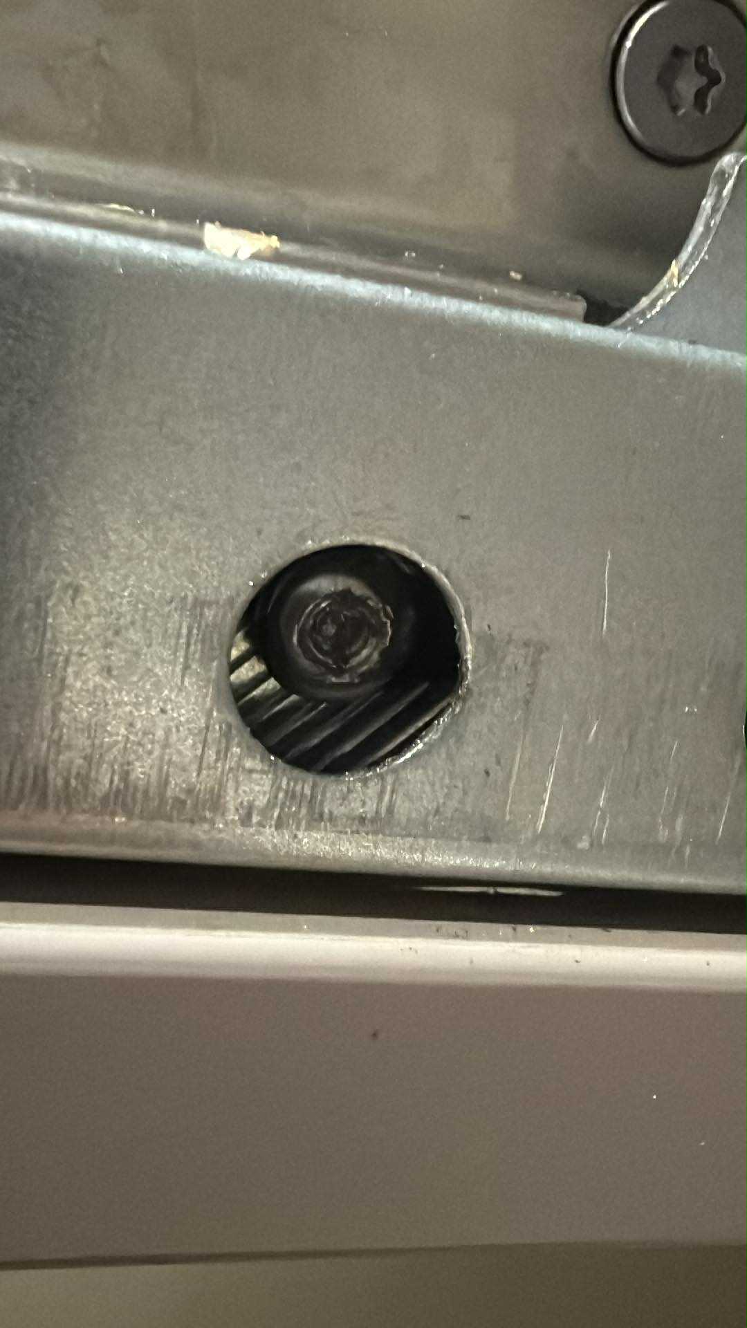

    je pense que c'est moi qui ait abimée la tête avec le coté perforateur de mon extracteur

    C'est pour ça que j'ai mis le (et tant pis pour le châssis s'il se retrouve aussi un peu fendu...)
    Il faudra en effet sans doute rendre le trou oblong pour que le disque de meuleuse entre.
    Mais en regardant la première photo, on dirait qu'il y a un téton central (genre truc pour que le péquin moyen ne puisse dévisser avec un embout standard). Si c'st le cas, souvent un tournevis plat de la bonne largeur permet de dévisser.
    Enfin, un truc que j'utilise souvent, c'est un (bon) petit martellement sur la tête de vis, ce qui décolle les filets et facilite grandement le desserrage.
    Bref, il y a quelques pistes à explorer...
    Si vraiment rien ne marche, percer le centre de la tête de vis la décrochera de la tige de vis qui restera vissé, donc a retirer ensuite pour pouvoir mettre une autre vis...

    je ne comprends pas comment je pourrai tirer le corps de la vis , s'l est vissé dans le pas de vis.;;
    ca doit etre moi le pequin moyen.. j'ai reussi a devisser celle de l'autre coté =

    faire levier avec un tournevis plat sous la tête comme pour essayer de l'extraire, et dévisser en même temps avec un autre tournevis plat ou tourne à gauche

    avec beaucoup de patience...
    une dremel ou équivalent, une meule trapèze de ce style,
    https://www.joke-technology.com/fr/1...xKiHZIDx1KohTn
    tenter de faire 2 méplats de part et d'autre de la tête pour saisir avec une pince plate ?
    ou même refaire la tête en forme d'hexagone ou de carré pour utiliser une douille ad hoc....

    Je crois comprendre que ”l’écrou" est en réalité une tôle percée dont le diamètre de perçage a été agrandi par la rotation de la vis.
    Si le soulèvement proposé ne fonctionne pas, peut-être faut-il saisir la tête de vis avec une pince universelle et tirer en tournant à gauche. Une pince étau peut fonctionner aussi car elle ne lâche pas le serrage en tournant
    Pour lever davantage la tête, peut-être qu’une pince brucelle à bouts pointus sera plus pratique pour mieux serrer la tête dans la pince.

    Je vais essayer d attraper la tête effectivement. Avec une pince. À voir si j ai de la place

    Il y a quelque chose que je ne comprends pas : si ça tourne dans le vide et qu'elle ne veut pas sortir, c'est qu'il y a un écrou de l'autre côté qui la retient.
    Sinon, si elle est magnétique avec un aimant costaud elle doit venir.

    Non il n y pas pas d écrou. Juste un pas de vis dans la paroi du lave vaisselle.
    La vis passe à travers l’aile trou de la plaque en métal pour éviter que la façade ne se détache
    La vis ne tourne pas. Juste extracteur dans la tête défoncée de la vis

    C'est donc une vis autotaraudeuse.
    Citation Envoyé par Djerinho Voir le message
    ... La vis ne tourne pas. Juste extracteur dans la tête défoncée de la vis
    Si la tête est massacrée, il faut comme expliqué "découper" une fente tournevis à la Dremmel ou forcer le dévissage en coinçant la tête dans une pince, ou encore bloquer la tête de vis dans le mandrin de la visseuse dévisseuse si les mâchoires le permettent.
