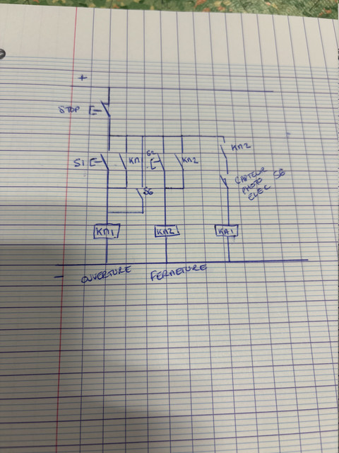

    Bonjour, dans le cadre d'un exercice je dois créer un schéma de commande pour un portail.
    Le principe : un seul bouton poussoir qui commande deux sens de marche.
    Un BP arrêt.
    Deux fin de course de chaque côté qui arrête le moteur.
    Il doit aussi y avoir une cellule photoélectrique qui permet lors de la fermeture de s'arrêter, et de réouvrir le portail.
    Le schéma doit être uniquement câblé, pas d'automate.

    J'ai pas 15 ans mais 18
    J'ai dit une photo (il manque les sécurité électrique et les fin de courses mais je sais où les mettre)
    Le devoir était de faire deux sens de marche avec deux bouton poussoir et maintenant le but est de faire marcher le système avec un seul bp et c'est là où je bloque
    Pas d'automate pas de processeur rien apart des relais autorisé et des système câble quoi.

    tu ne peux pas utiliser un relais bistable ?
    qui change d'état à chaque commande, utilisé en va et vient dans un couloir par exemple.

    Je viens de jeter un œil à ton schéma.
    A ton avis, qu'est ce qui se passe si on appuie sur les 2 boutons en même temps?

    Je sais que ça dit un court circuit. Sur ce schéma papier je n'ai pas mis les sécurité électrique ni le verrouillage mécanique.
    Ils y sont sur mon schéma de base, ainsi que deux fin de course positionner sur km1 et km2 pour stopper le moteur.
    Je l'avais fait sur schemaplic (lors de lexo1), mais là on nous le demande à faire lors de notre prochaine séance.
    Je l'ai fait sur papier juste pour donner un aperçu de mon schéma actuel mais certes j'aurais du rajouter ca

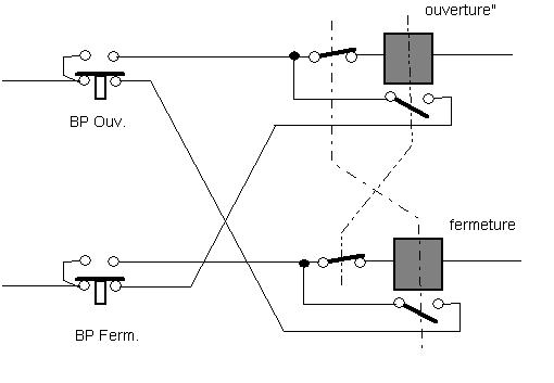

    Tu pourrais peut-être démarrer de cette situation ? modifier à volonté !
