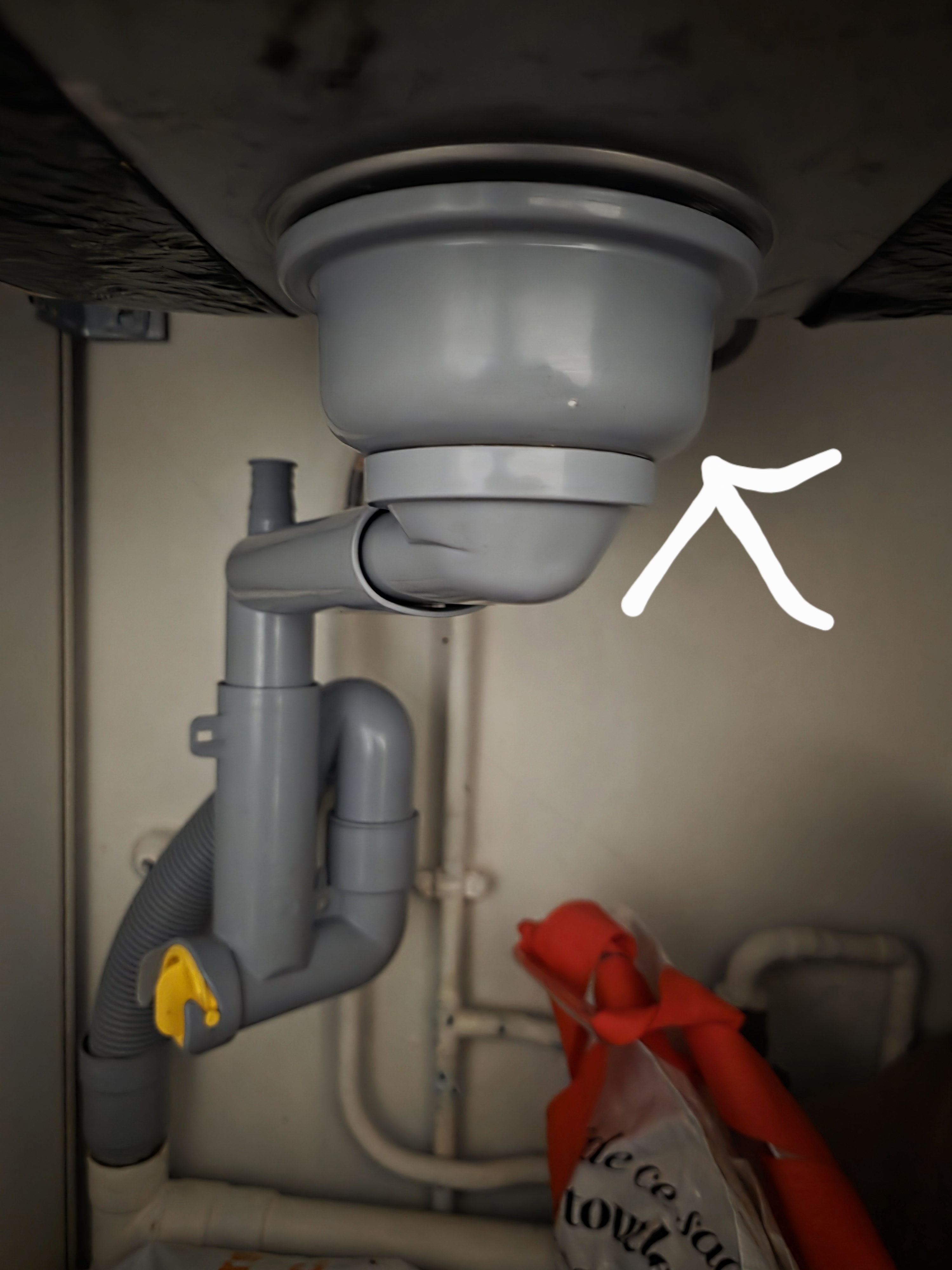

    Je me suis aperçu que mon evier etait bouché mais le dispositif est different que de celui de la salle de bain j’aimerai retiré la bonde pour enlever ce qui bouché l'évier...Suis je obligé de tout retirer ou c’est possible de retirer uniquement cette pièce ?

    Retire le bouchon jaune déja!

    Hello j’ai retiré le bouchon jaune , de la crasse est parti mais il reste de l’eau à la surface qui ne s'évacue pas malheureusement

    On a l'impression que le syphon est démontable sans démonter la pièce indiquée.
    Le syphon est raccordé à l'évacuation par un tube souple (tube annelé que l'on voit derrière).
    Et il est connecté à l'évier via un système téléscopique.
    Il est peut-être possible de retirer le tuyau souple, ce qui permetrait de donner des degrés de liberté au syphon.
    Et donc peut être désolidarisé de l'évier en allant au bout de la partie téléscopique, voire même se désaccoupler.

    Après avoir retiré le bouchon jaune il doit être possible de charcuter vers le haut avec un fil de fer en crochet.

    y à t'il une vis centrale au centre de la grille de fond d'évier ?
    si oui je pense que c'est la bonne manière d'intervenir dans ce cas précis, en effet il m'est arrivé d'avoir des difficultés d'écoulement malgré un siphon propre, les saletés étant coincées entre la grille et le haut du siphon, comme solution j'ai gratté par le haut à travers les trous de la grille puis terminé par un coup de douchette, le démontage reste quand même la solution la plus efficace bien que parfois risquée
    d'autant que dans le cas présent il y à une section horizontale non négligeable

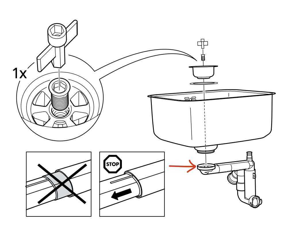

    Pourquoi ne pas commencer par dévisser la bague juste sous la bonde ?
    lilviken, IKEA. A priori c'est une bague libre.
    On peut ensuite pivoter la partie horizontale à l'écart, et la déboiter, ainsi que la descente avant le bouchon jaune.
    Ça sera bien plus simple que de déposer la bonde.
