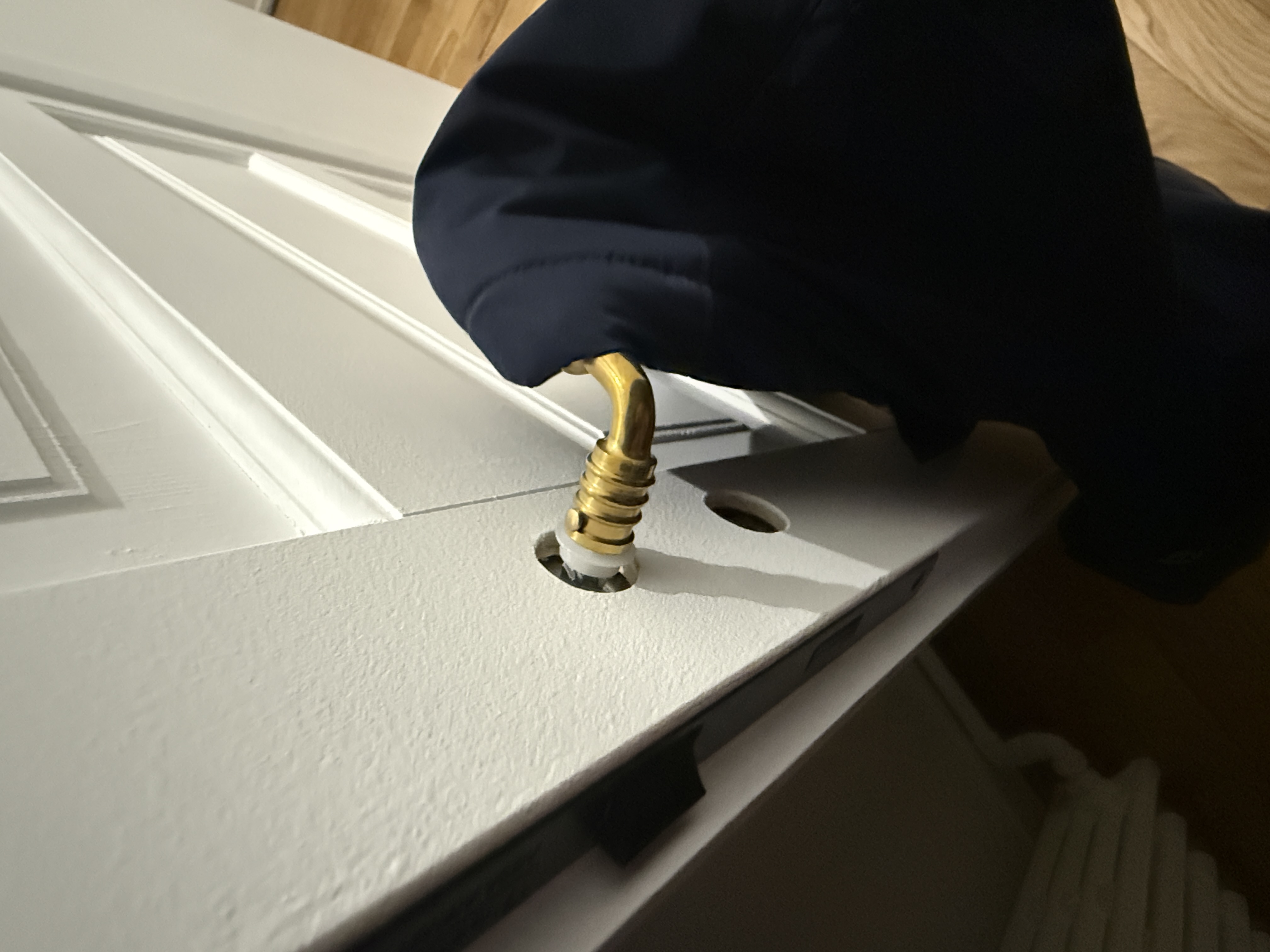

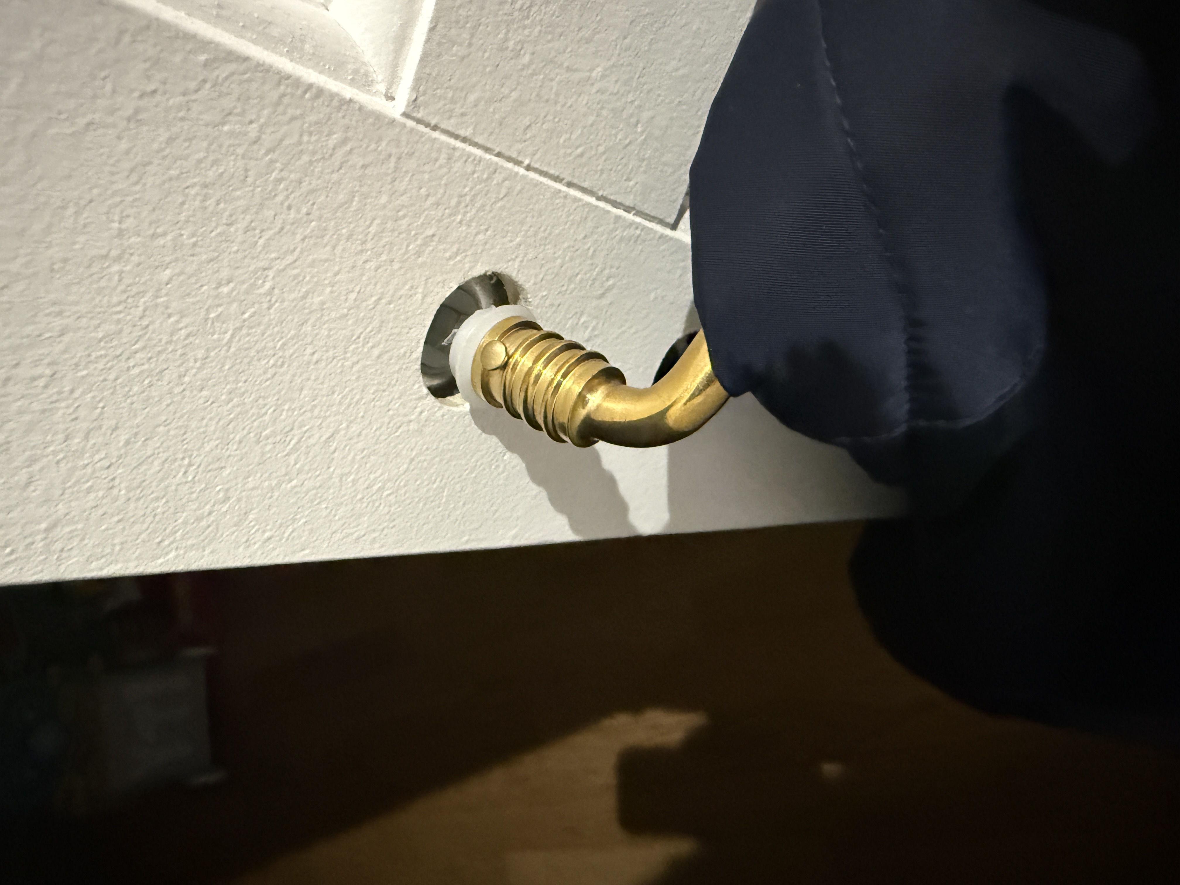

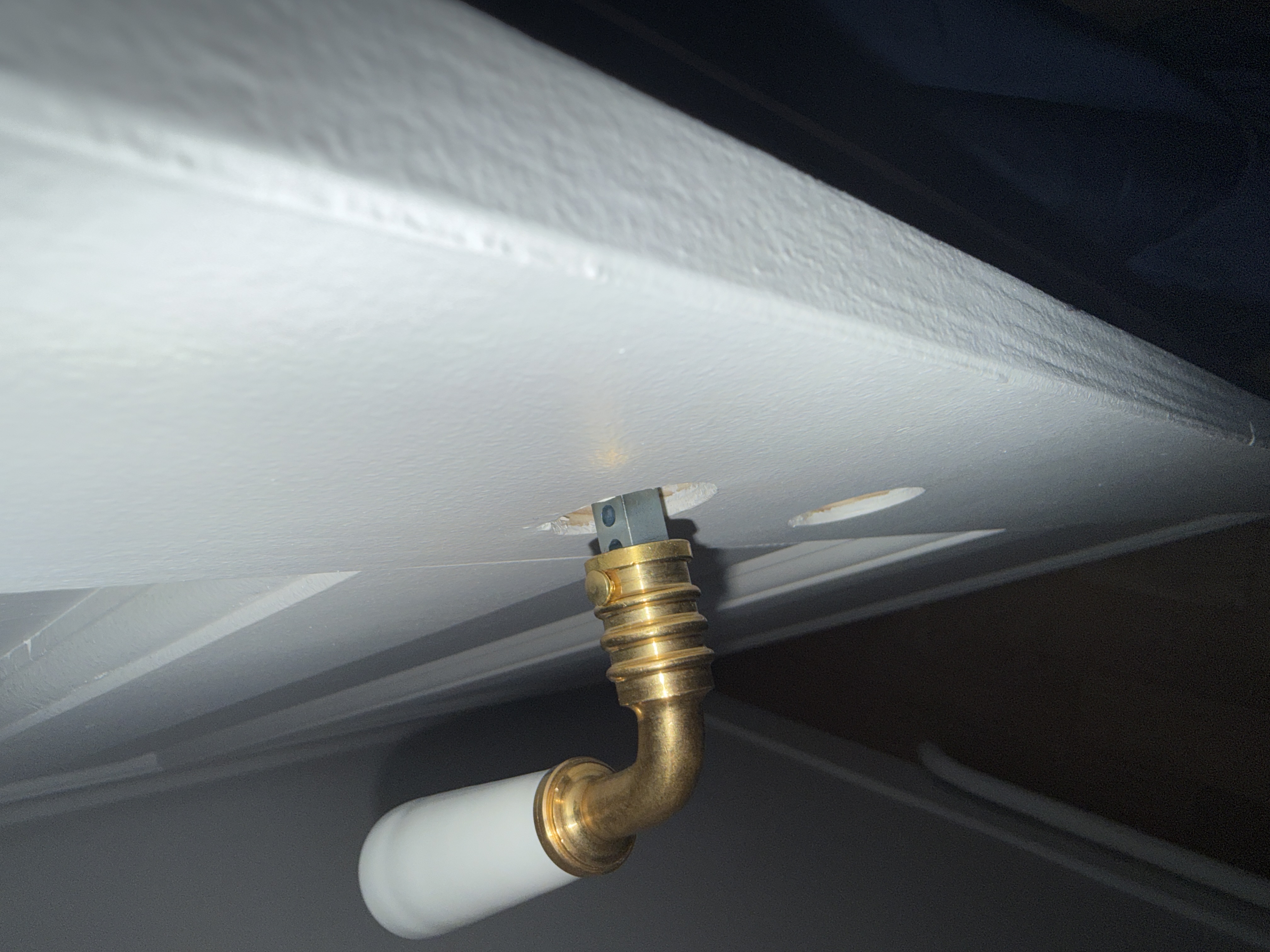

    J ai un problème de poignée de porte.
    La barre semble trop longue. Avez vous une idée pour marquer le trou entre la poignée et la porte ?
    Une rosace ? Couper la barre métallique?

    et ben il y a encore un peu de boulot il fallait acheter un jeu de béquilles avec plaques ou avec rosace, c'est encore un coup du plombier ?
    si le carré est trop long cela se coupe.
    les plaques il en existe avec le trou de serrure ou fermé etc...

    Re : Poignée de porte
    Bonjour à toi,
    Normalement un " carré"
    de fixation comporte une sucession de trous , justement pour AJUSTER à la longueur voulue !
    C'est basique.
    Si trop long aussi, ben il existe une soliution, tout autant basique.
    Faire VOIR ton "carré" de porte aurait été un plus (je suppose qu'il y a plusieurs trous...mais SANS le voir on peut tout de meme se poser
    la question)
    Donc si une photo disponible !!!

    Il faut faire les choses dans l'ordre.
    Ces poignées sont faites pour reposer sur une rosace
    Donc installer la rosace
    ENSUITE, on verra si le carré est trop long, mais en attendant il n'est pas nécessaire de le raccourcir? A mon avis avec l'épaisseur de la finition, ça ira.

    Effectivement. Il y a plusieurs trous. Je n ai pas pu démonter la poignée hier avec bébé qui dort !!

    Effectivement. Je vais commencer par des rosaces. Et voir l ajustement après.
