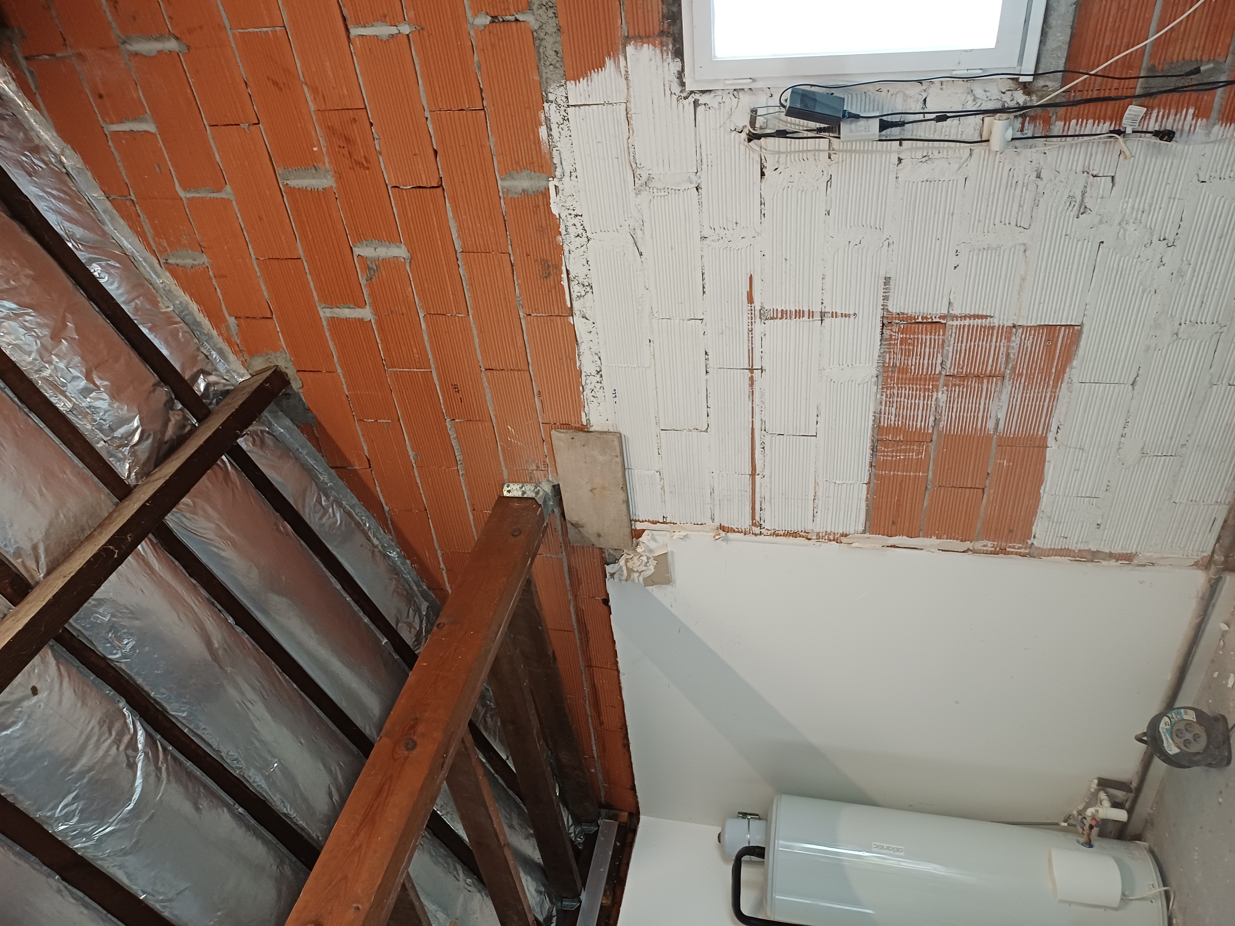

    j'ai un grand garage et j'ai décidé d'en réserver une partie pour en faire une chambre supplémentaire. Le garage fait 4,04m de large. Je le partage en deux par un mur d’une hauteur de 2,7 m. Ce n'est pas un mur porteur. Dans ce mur pour communiquer j'aurai une porte de 2 m x 80 cm sur un côté.
    J'ai déjà un bastaing a bonne hauteur de 10 x 20 pour reprendre une partie du plafond.
    Pour la chambre ,il me faudra compléter par un plafond non porteur de 4,04 m x 1,40 m
    Bien sûr j'ai un petit problème de place et je voudrais que la séparation soit la moins épaisse possible.
    Comme je m'en sers quand même de temps en temps pour rentrer un véhicule je ne peux pas me contenter de faire une cloison en placo car elle ne supporterait pas un pare-choc.
    Ce mur sera isolé côté chambre.
    Ma question est-ce que je peux me contenter d'un mur cloison en brique de 10 cm ou en parpaing de 10 cm ,ou en promonta, sur une hauteur de 2 m 70 en ancrant ce nouveau mur dans les deux murs existants du garage,
    Suis-je obligé de passer par un mur de 15 cm en brique ou en parpaing?
    où
    suis-je obligé de passer par un mur de 20 cm en brique ou en parpaing?
    Je vous remercie pour vos réponses.

    Re : mur ou cloison de séparation dans garage, 4,04 m x 2,70 m
    J'ai repris une partie de l'existant au niveau du plafond.il me reste à compléter par un de plafond de 1 m 40 par 4,04 m.
    ci-joint photo
    la séparation sera à peu près au niveau de la fenêtre
    j'ai encore la place de pouvoir rentrer une voiture
    bjr:
    Si j'ai bien compris(car je ne fais pas bien le rapprochement de ce plan avec celui du dessus?)tu cherches à prolonger le plafond jusqu'a la fenêtre et monter une cloison au ras de la fenêtre?
    Tu fais un cloison type osb avec laine dedans et fermée par placo,lambris...etc du côté chambre;
    Oui c'est cela ,je prolonge le plafond jusqu'à la fenêtre.
    Mais pour la séparation je ne sais ce que je DOIT faire, cloison de 10, mur de 15 ou mur de 20.
    Toute solution est la bien venue

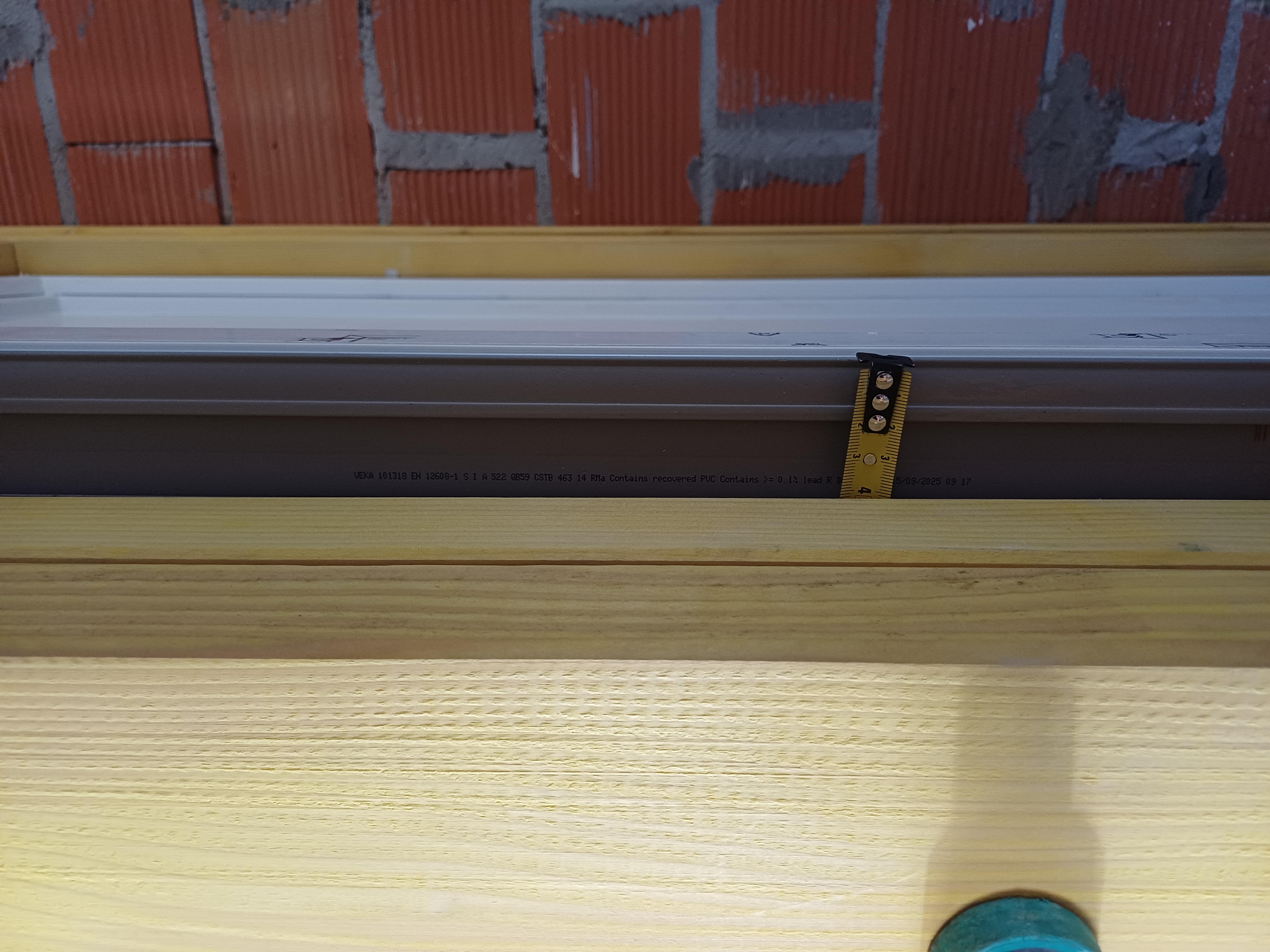

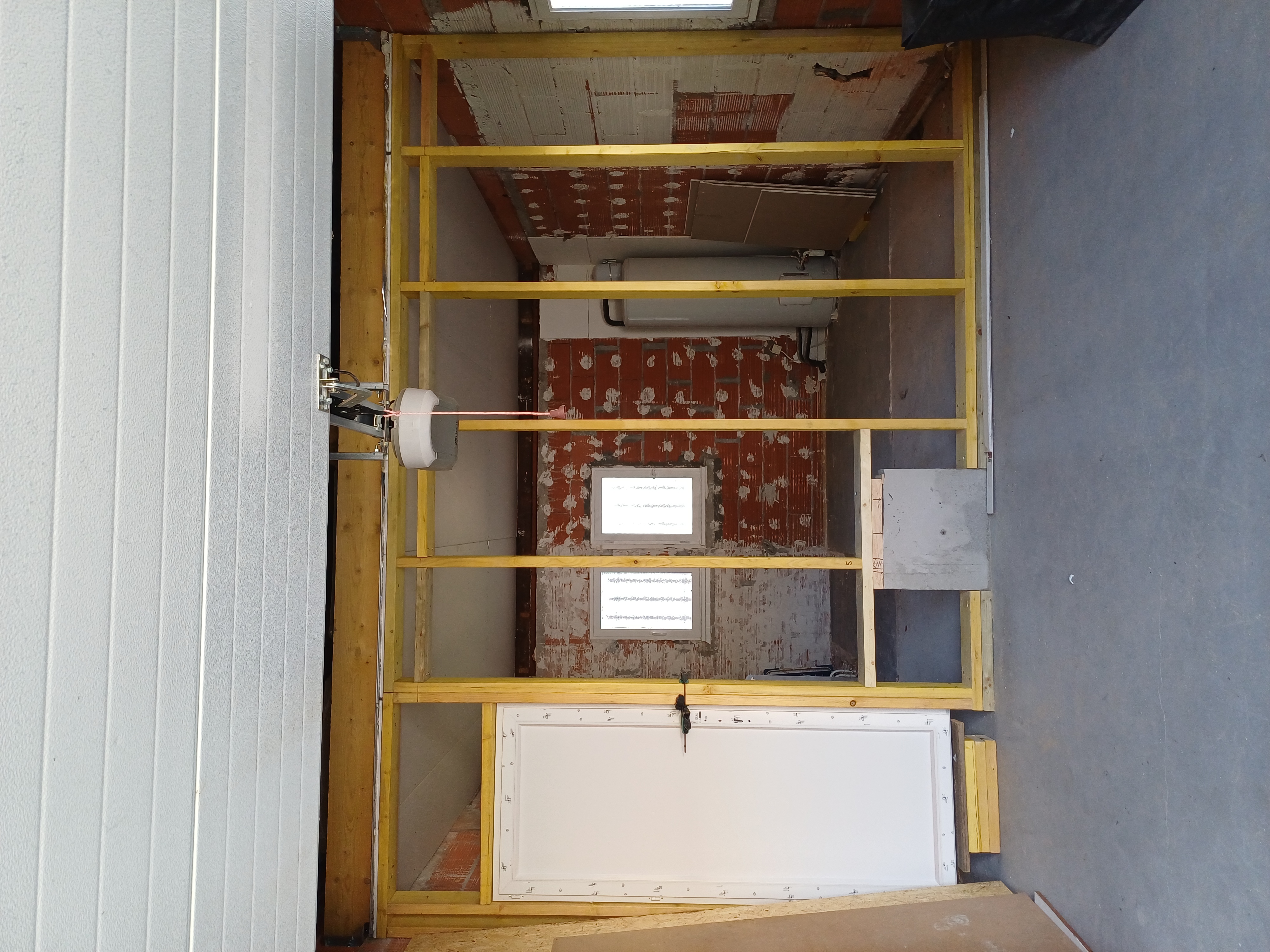

    Bonjour j'ai opté pour un mur de séparation en ossature bois
    Montant de 145 mm par 45 mm
    Osb 3 de 12 mm côté garage
    Laine de roche de 140 mm
    Pare-vapeur
    Et placo de 13 mm côté intérieur.
    J'ai acheté une porte de service isolé pour accéder au garage qui fait 70 mm d'épaisseur.
    Le DTU prévoit que le placo doit être fixé sur des tasseaux ou sur des fourrures de 40 mm car les boîtiers électriques ne doivent pas percer le pare-vapeur.
    Pour poser ma porte je trichais un peu pour que la porte affleure le BA13 de 13 mm .mais dans le cas présent avec 40 mm de tasseau je ne vois vraiment pas sur quoi je vais pouvoir fixer ma porte ???
    Est-ce que j'ai tout compris je n'en suis pas sûr
    JeanYves56
    bjr :
    faites donc un croquis , je ne vois pas bien votre pb

    Ci joints mur ossature bois
    Ci joint photo de la porte si je respecte une contre cloison intérieure pour gaine électrique et liteau support de placo.
    J'ai 4 cm du montant du cadre de la porte qui n'ai plus fixé sur l'ossature
    JeanYves56
    bsr ,
    Je ne suis pas sur d'avoir bien compris votre pb ? ,
    l' huisserie de la porte fait 70 mm d' epaisseur et la cloison fait 13+ 40+13 = 66 donc ça doit coller ??
    une remarque , je trouve que vous mettez une grande hauteur sous la porte , generalement on met 2 ou 3 cm seulement !
