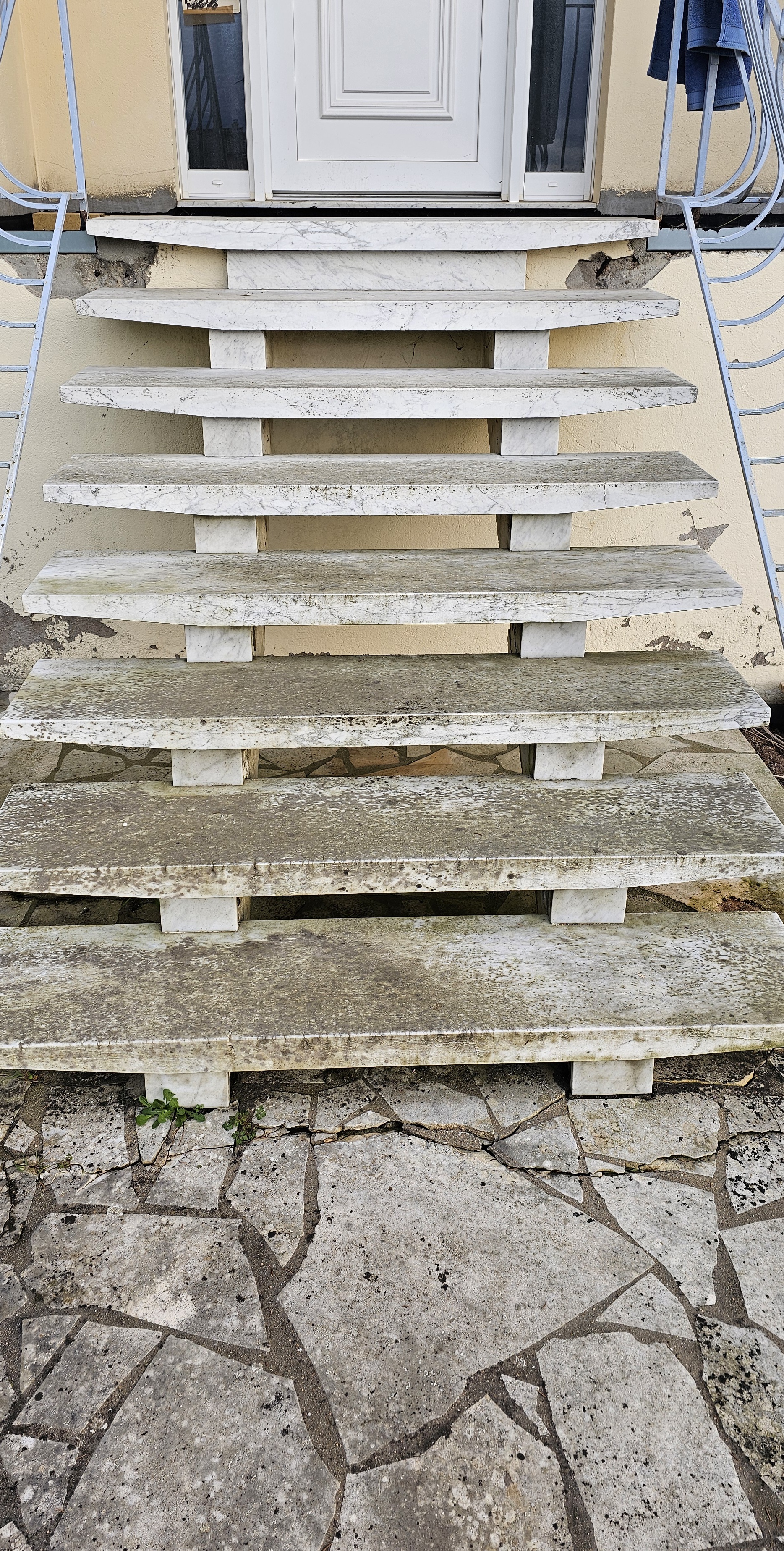

    Je souhaite redonner un coup de jeune à mon escalier en marbre qui date des années 70. Je suppose que c'est en marbre mais c'est peut être autre chose.
    Savez-vous comment je dois my prendre et quels produits appliquer ?
    Je pense qu'il faut déjà le nettoyer à la haute pression et le poncer. Ensuite il faudrait reboucher toutes les fissures ? Avec une pâte ?
    Merci d'avance pour votre aide

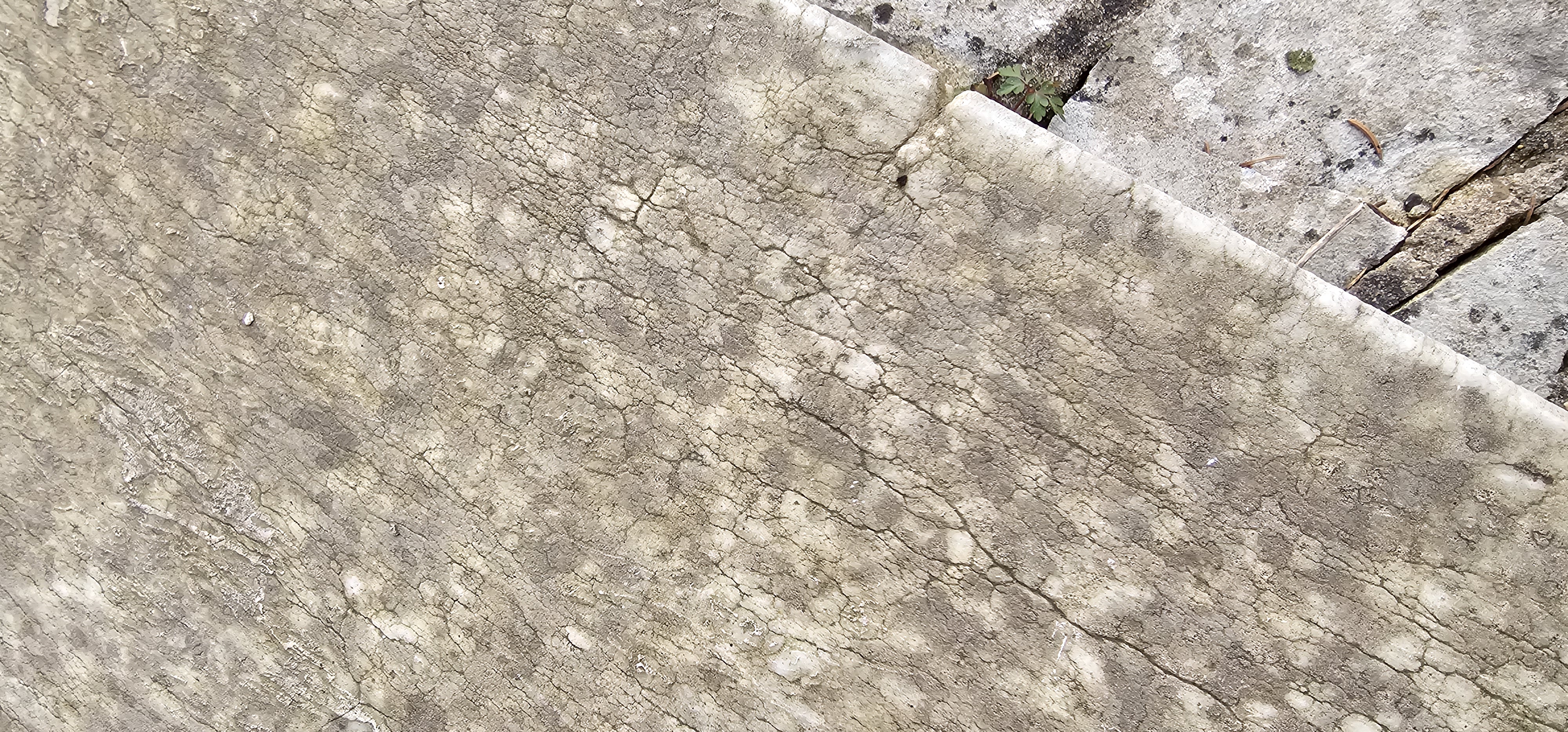

    Bonjour , Du marbre ? Pas sur
    Je n'ai jamais vu du marbre (mais il doit y avoir différentes qualités) avec autant de mini fissures.
    A mon avis ça doit boire l'eau sans probléme (toutes ces fissures) et bien sur au moinde gel= bonjour les dégats)
    Certainement des fissures profondes!
    Comment "réparer" , je vois mal de solution pérenne ?
    Tout au plus on pourrait l traiter les fissures en surface, mais rien ne pourra aller en profondeur.

    Une photo de l'escalier au complet
    Re : Réparer / rénover escalier en marbre
    Le marbre est une pierre tendre, pas conseillée pour des escaliers.
    A mon avis il s'agit de pièces moulées en béton avec un parement.
    -> balai brosse à l'eau, lessive "S... M... au pin des Landes", jet d'eau décapant, . . .
    Il existait des "cires" pour béton également.

    Pour moi , c'est un faux marbre composite .
    Un exemple de fabricant ici : https://petrosstone.com/faux-marble/

    Je confirme que ce n’est pas du marbre, et ce doit être un moulage en ce qui concerne les marches. Le sol, ce sont des pierres de carrières qui sont des plaques d’épaisseurs variables. J’ai de ça aussi chez moi et ça ne reste pas longtemps net.
    Je déconseille le Karcher qui ”massacre" les surfaces et qui devient de plus en plus salissant. Pour les marches je suggère le lave pont avec un détergent et de l’eau javellisée pour le blanchiement. Une partie (basse) est plus humidifiée par la pluie et plus verdie. Elle se salira plus vite.
    Pour le "sol", même punition. La fente est une cassure. Il n’y a rien à y faire puisque ça va s’élargir. Là aussi, le Karcher est à laisser au vestiaire car il brise les joints et décolle les couches (fines) des dalles.

    Le sol ne sera pas traité, il sera remplacé en intégralité vu l'affaissement.
    Le garde corps sera également décapé et repeint.
    L'escalier j'aimerais le garder. Effectivement on dirait bien du composite. Existe-t-il une "pâte" qui permet, une fois bien lavé, de remplir les fissures pour éviter que l'eau ne rentre à nouveau dedans ?
    Avec un ponçage et pourquoi pas un imperméabilisant + une bande anti dérapante.
