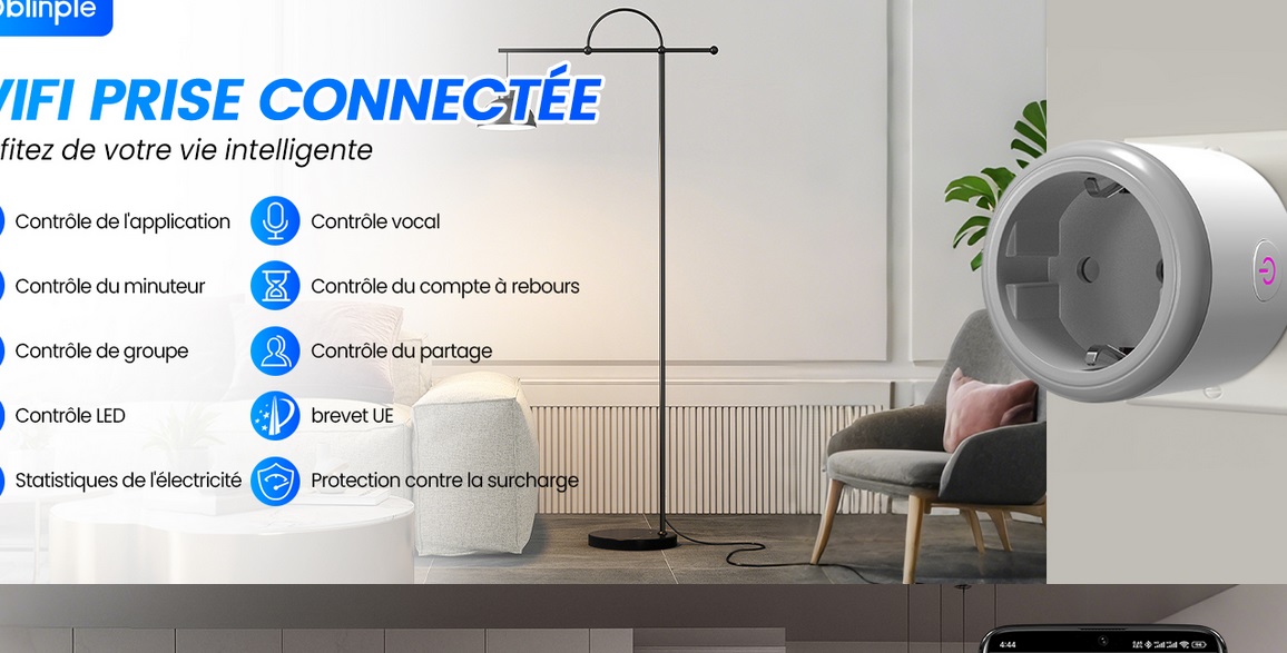

    J'ai acheté ces prises connectées sur Amazon, voilà le lien : https://www.amazon.fr/Oblinple-Intel...p?ie=UTF8&th=1

    ben non justement descendre au milieu de la page :

    je parle de terre avec une fiche male c'est pourtant clair ce que je dis ?
    en france les prises de courant à enficher dans le mur sont mâles pour les pôles phase et neutre et femelle pour le pole de la terre.
    regardez une prise de courant sur un mur chez vous il y a bien une fiche male pour la terre

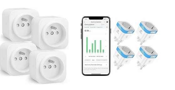

    ben non vous ne voyez donc pas que la prise connectée n'a pas une fiche male de terre ?
    Re : Alimentation cadencée, par découpage de phase, commande par coupe...
    en france la prise que l'on insère sur une prise secteur la fiche de terre est femelle, car les prises sont toutes avec des fiches femelles à ne pas confondre avec les prises qui ont aussi les deux branchements externes et fiche femelle.
    il y a dans les foyers des équipements avec des prises vieilles comme ca :
    https://www.leroymerlin.fr/produits/...-88253220.html
    ou comme ca :
    https://www.leroymerlin.fr/produits/...-83081197.html
    la prise non conforme pour être en france il me semble :
    JeanYves56
    c est une prise allemande il y a des griffes pour la terre
    +1
    c'est pourtant évident, les prises Européennes comportent le trou pour recevoir la fiche mâle de terre Française et deux lamelles pour recevoir les griffes Allemandes
    voici le modèle français :
    Dernière modification par Jeryko ; 11/03/2026 à 10h16.

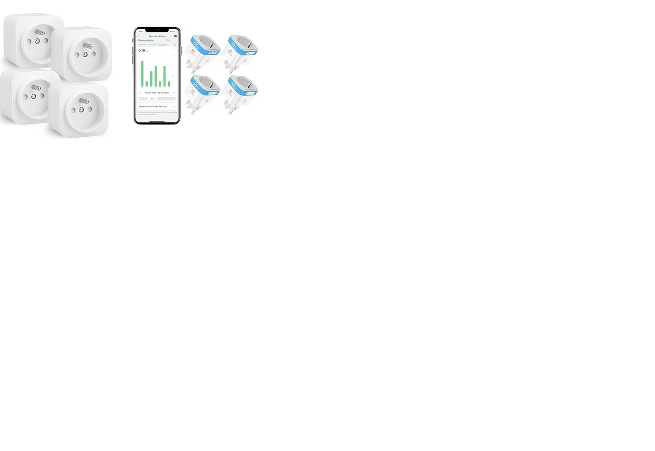

    ok mais avec le lien proposé sur amazon on ne peut acheter que le modèle non francais ?

    je connais ces prises le rivet au centre n'est pas assez résistant et toute la ferraille s'arrache ! c'est de la daube (sur le principe) pas sur le lien proposé car je n’achète pas sur ali.
    ah, ben j'avions point vu que c'était ali !! j'ai juste choppé une image sur gogol et copié le lien..

    Ces prises connectées ont souvent en effet une configuration "allemande" pour la terre. J'ai choisi celles-ci parce qu'elle vont jusqu'à 16A (beaucoup sont limitées à 10A) et qu'elles sont très compactes, ce qui permet de les brancher sur des prises de courant murales 2, 3 ou 4 postes sans que la prise connectée empiète sur la prise murale d'à côté et empêche de l'utiliser.
    Du coup, j'ai muni quelques appareils de fiches au standard allemand, avec languettes de terre haute et basse. Ce ne sont pas des prises achetées chez Ali, ce sont des Legrand. On peut également les brancher sur des prises au standard français.
    Exemple : https://www.leroymerlin.fr/produits/...fiche-gratuite
    De plus en plus d'appareils sont d'ailleurs équipés d'origine de ce type de fiche mixte (français/allemand) pour qu'on puisse les brancher un peu partout.
