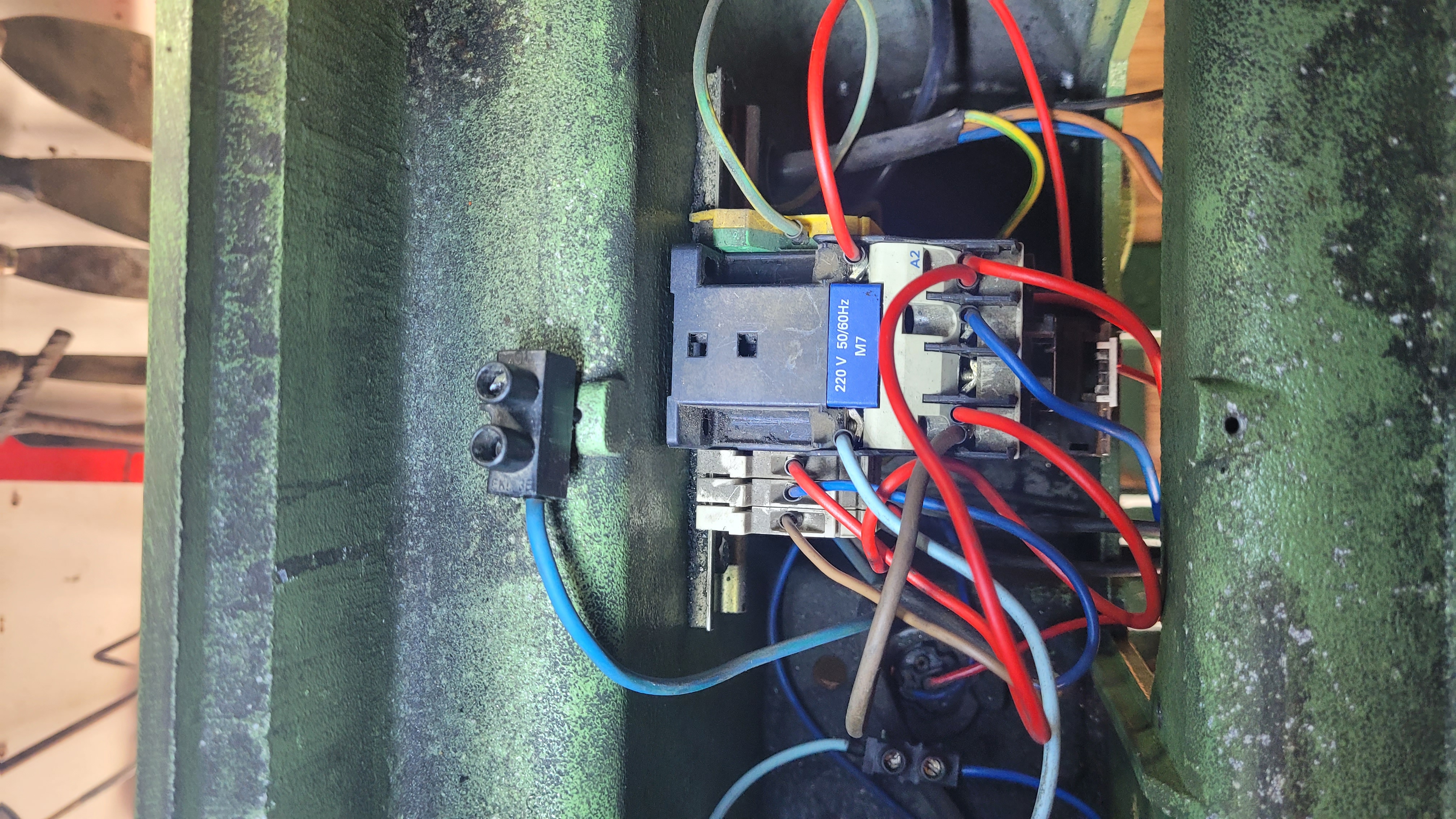

    Jai récupéré une perceuse sur colonne de marque SERM en triphasé 380V

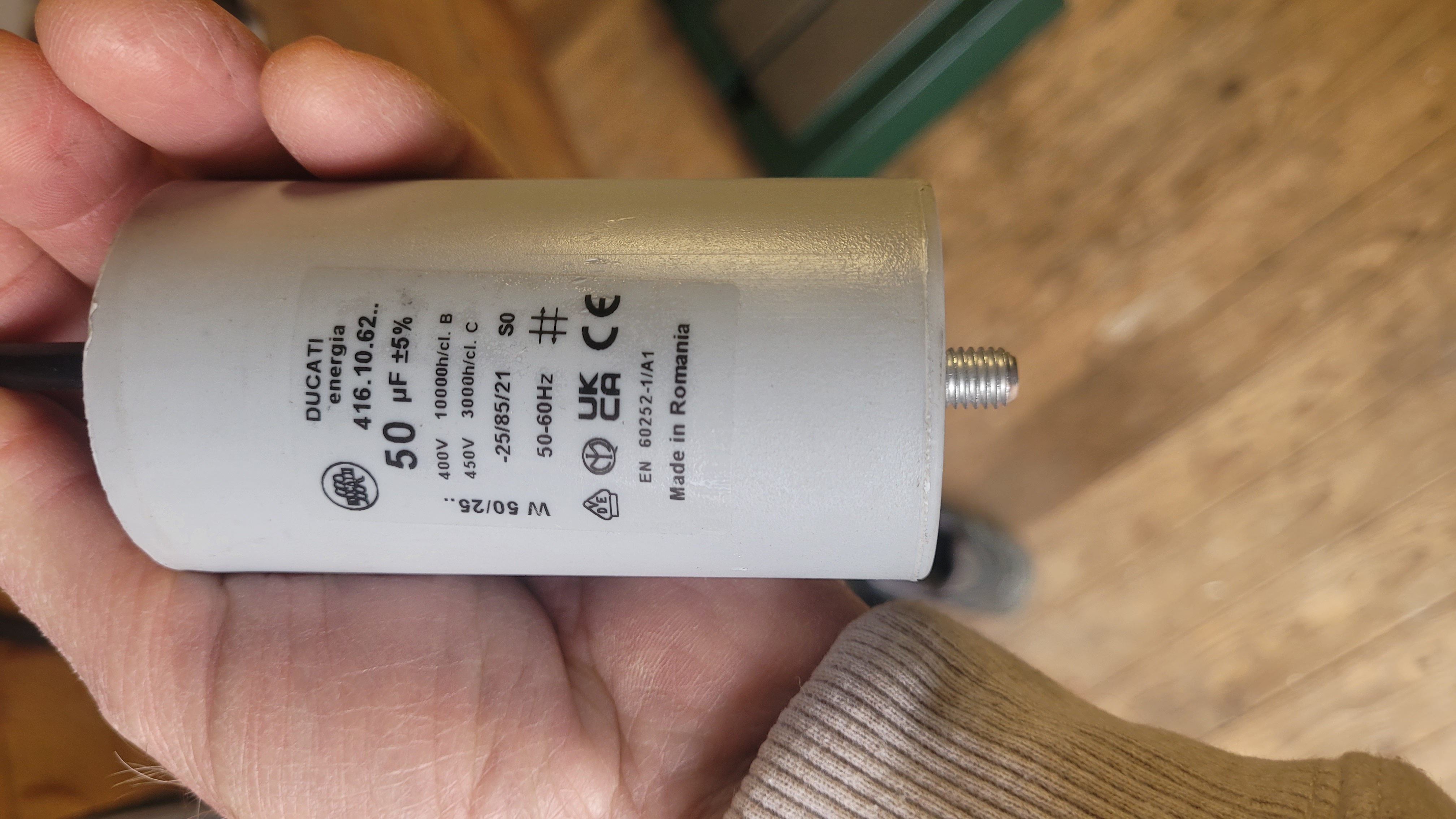

    J ai acheté un condensateur50uf 450V pour passer ce moteur en 220V
    Ayant des connaissances trés limites en élèctricitée ,je m en remet a vous
    Je galère pour le branchement électrique sur le boitier de commande
    Pourriez vous m aider sur les modifications à apportées? de la prise de courant jusqu au moteur
    Je suis contient que le passage de 380V en 220V la puissance diminue d environ 30%

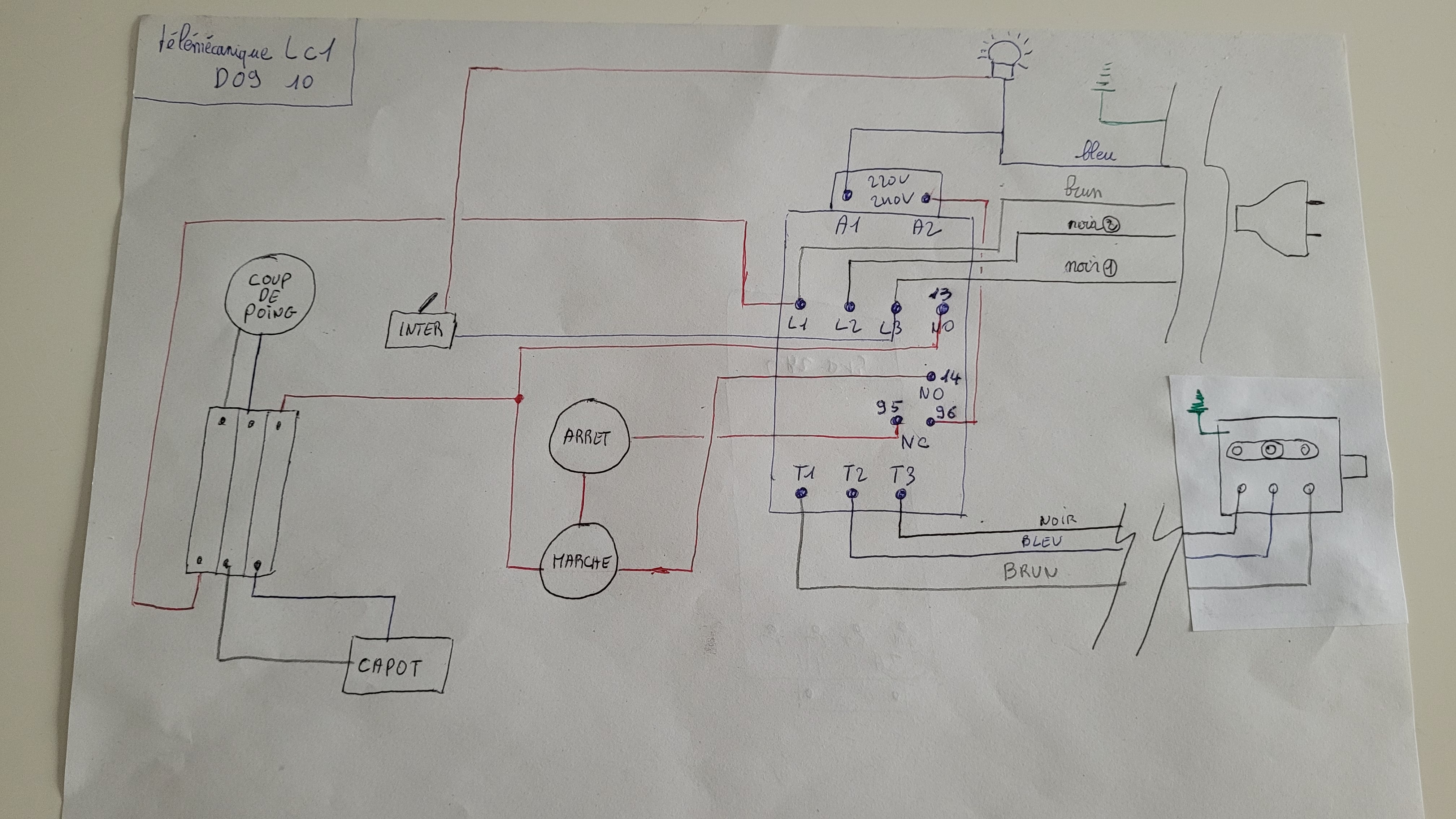

    je vous joints le schéma élèctrique ainsi que quelque photos
    Je vous remercie pour votre aide

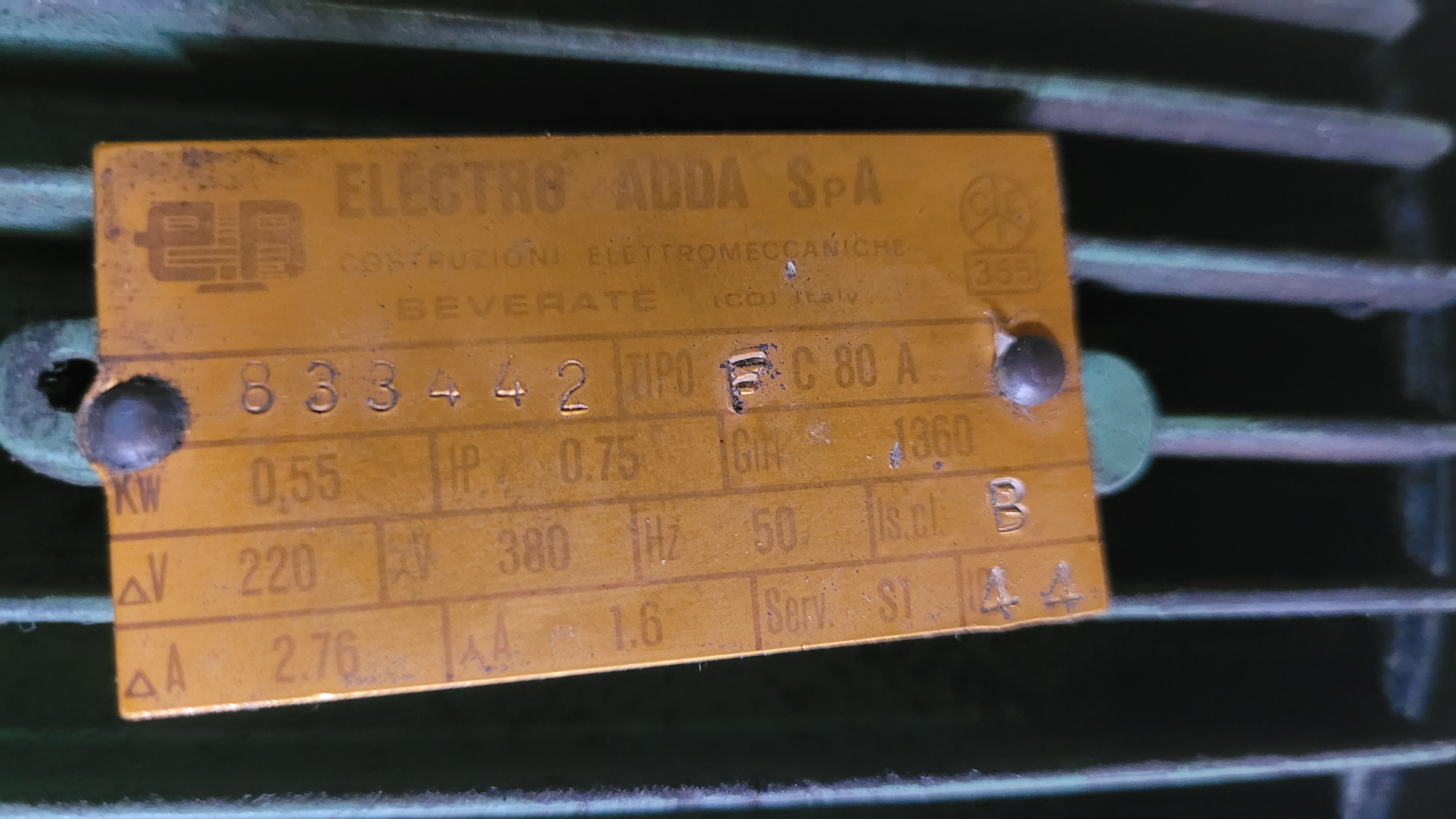

    bonjour je n'ai pas vu de schéma.

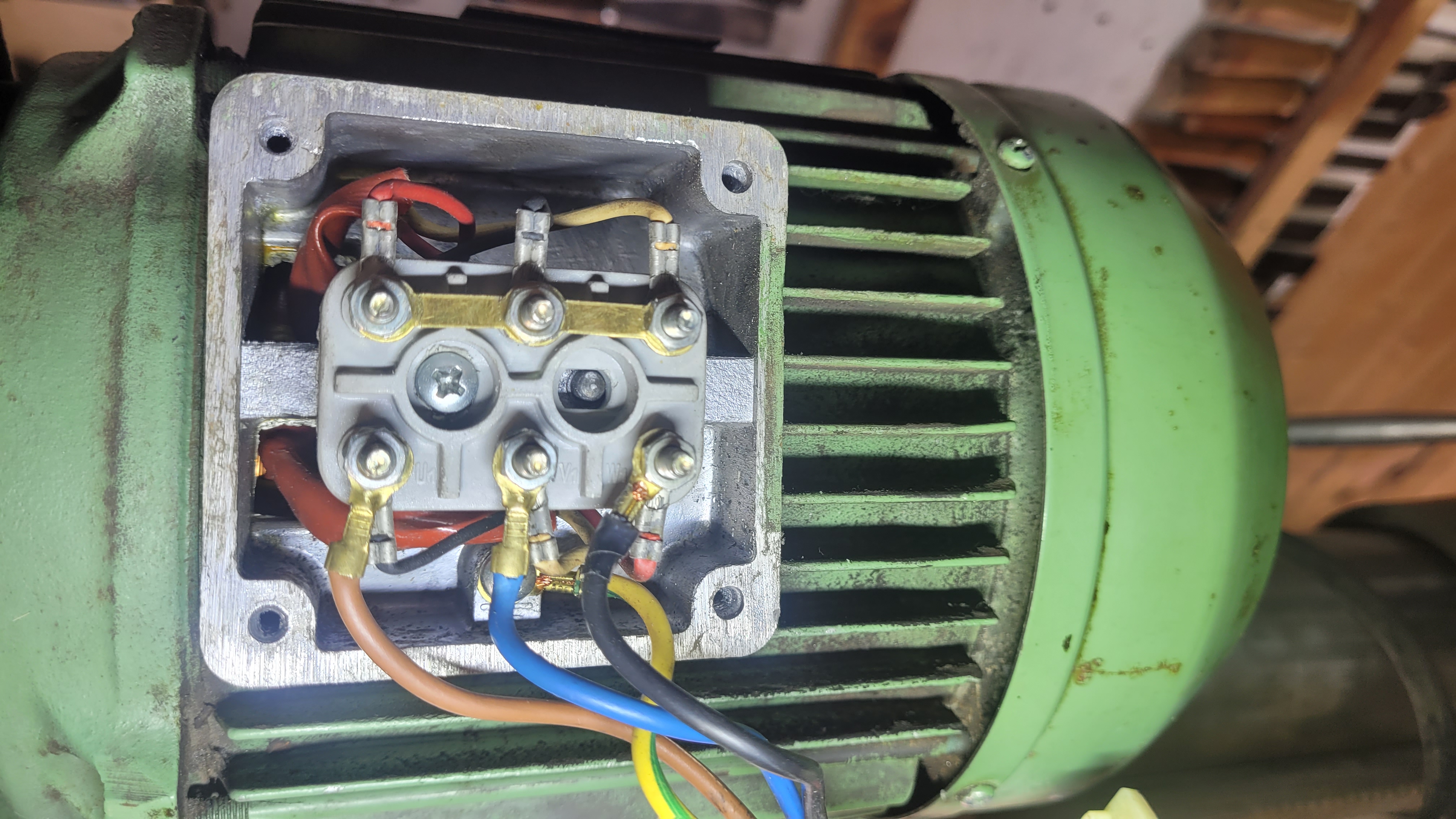

    pouvez vous faire une photo de la plaque du moteur SVP ainsi que d'indiquer la tension de la bobine du contacteur celle ci est visible sur le haut du contacteur c'est une étiquette en plastique rigide A1 A2

    ca c'est une plaque moteur :
    https://www.pompe-moteur.fr/img/cms/...electrique.JPG
    un schéma c'est quelque chose de normalisé vous avez fait un dessin du câblage ce qui est très différent, si vous ne savez pas ce qu'est un schéma nous allons le voir ensemble ensuite vous verrez que c'est plus facile de lire un schéma que de lire un câblage.
    dans l'attente de la plaque du moteur.
    bonne soirée
    Pascalou
    Re : Passage de perceuse a colonne de 380V a220V
    J espère avoir réussi d insérer la photo de la plaque moteur
    Citation Envoyé par Pascalou Voir le message
    bonsoir 550W vous avez quel emmanchement CM2 ou B16 ou B13 ?
    n’espérez pas percer en gros diamètre.
    normalement c'est 35µF 50µF ca pose un problème le cramage du moteur est probable

    salut déjà essayer avec un condensateur et voir apres

    Bonjour,je crois que c est un B16 comme inscrit sur le mandrin
    J ai essayé de brancher le condensateur sur le moteur en en mettant les barrettes dans l autre sans et en débranchant un câble cela fonctionne parfaitement
    Le seule souci il faut tenir appuyer avec un tournevis le contacteur (les boutons de marche et arrêt sont inopérant)
    Ayant aussi supprimé deux fils de ma prise qui en compte 5

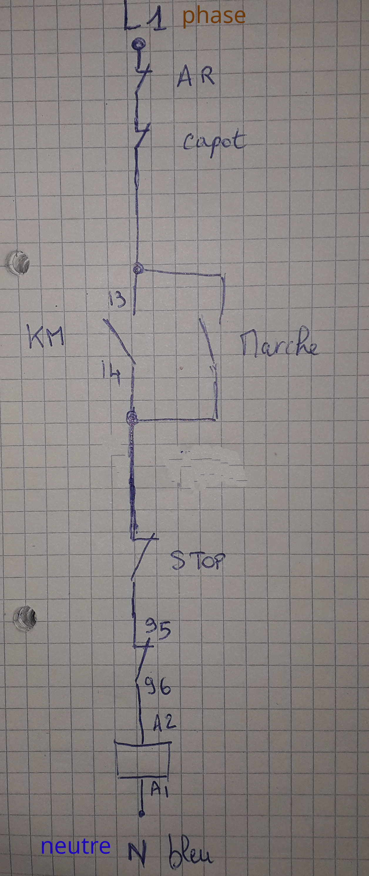

    soyez discipliné ne pas aller au delà de ce que je vous demande étapes par étapes, si vous voulez que ca fonctionne et en même temps vous essayez de comprendre car ensuite si vous avez une panne ce sera à vous de dépanner !
    voyez vous que sur votre dessin de câblage l'interrupteur marche à 3 bornes alors qu'il n'en a que deux bornes voir le schéma de commande joint.
    1ere étape aujourd'hui faire la partie commande :
    a) pour cela on débranche la puissance pour éviter de cramer le moteur
    vous allez débrancher le moteur :
    débrancher au bas du relais thermique T1 T2 T3 les 3 fils du moteur.
    le câble d'alimentation machine à la prise de courant vous allez conserver le bleu ==> qui est un neutre.
    vous allez conserver le brun qui sera votre phase, vous laissez ce brun branché sur le contacteur en 1L1.
    vous débranchez
    les 2 fils noir en haut du contacteur 3L2 et 5L3.
    je résume vous avez votre câble d'alimentation machine une prise de courant male avec 3 fils terre jaune vert un fil de phase le brun et un fil bleu le neutre.vous câblez et cela doit faire claquer le contacteur.
    Ensuite vous testez séparément votre sécurité AR (arrêt d'urgence) le capot le bouton arrêt ainsi que la sécurité thermique (vous appuyez sur le petit bouton rouge carré STOP) donc 4 élements à vérifier que le contacteur s'ouvre.
    Ci joint le schéma de commande vous remarquerez que l'on part d'en haut pour aller en bas un interrupteur fermé laisse passer le courant.
    on a des contacts à fermetures (NO) et à ouvertures (NF ou NC en anglais), l'élement à alimenter c'est la bobine A1 A2
    prochaine étape cabler votre lampe voyez vous ce qu'il faut faire ? imaginer que cette lampe c'est A1A2 on part du haut avec la phase et on dessine le schéma de commande de la lampe avec le neutre en bas.
    dernière étape il va falloir modifier la partie puissance, on ne peut pas la garder en l'état même si vous avez pu faire démarrer le moteur !

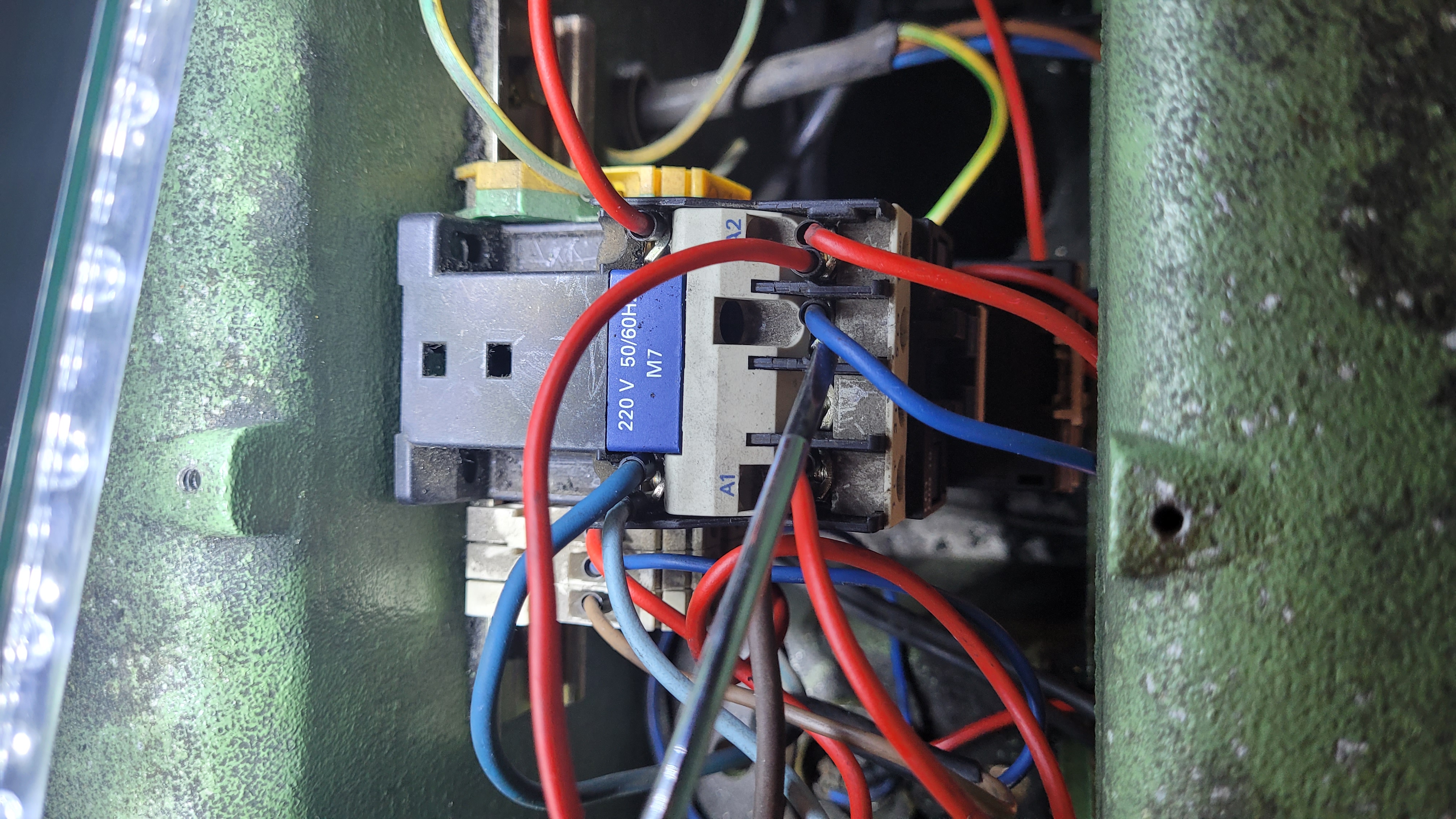

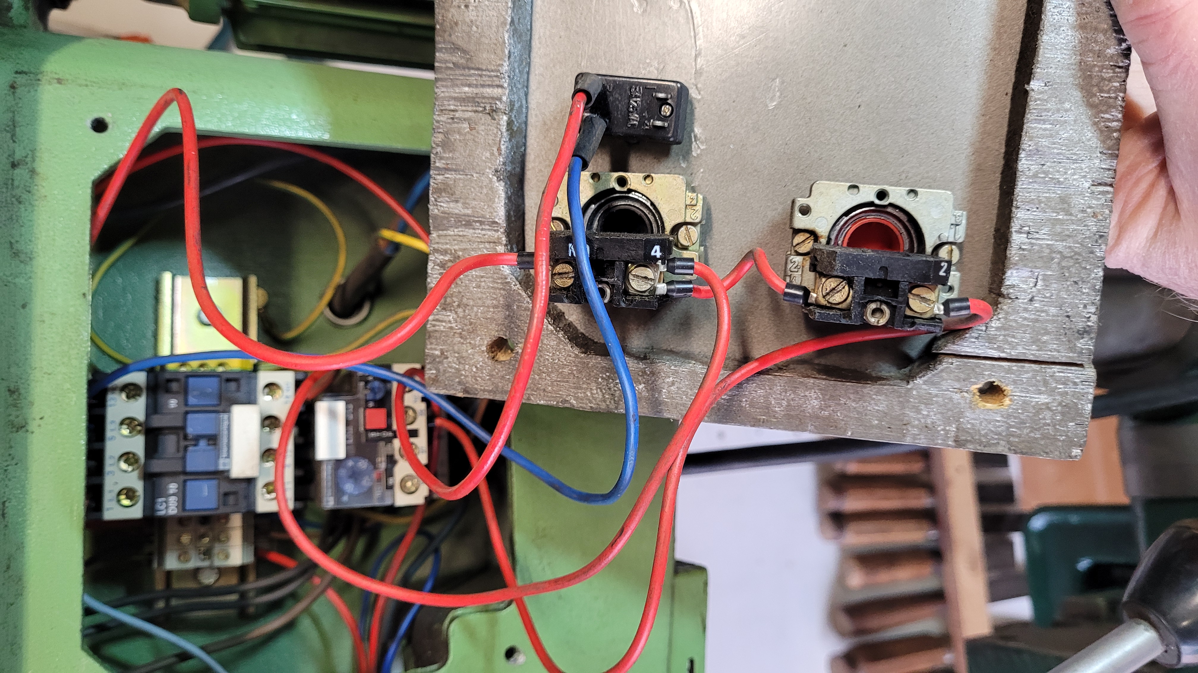

    Pouvez-vous m indiquer ou je branche le fils bleu sur le contacteur

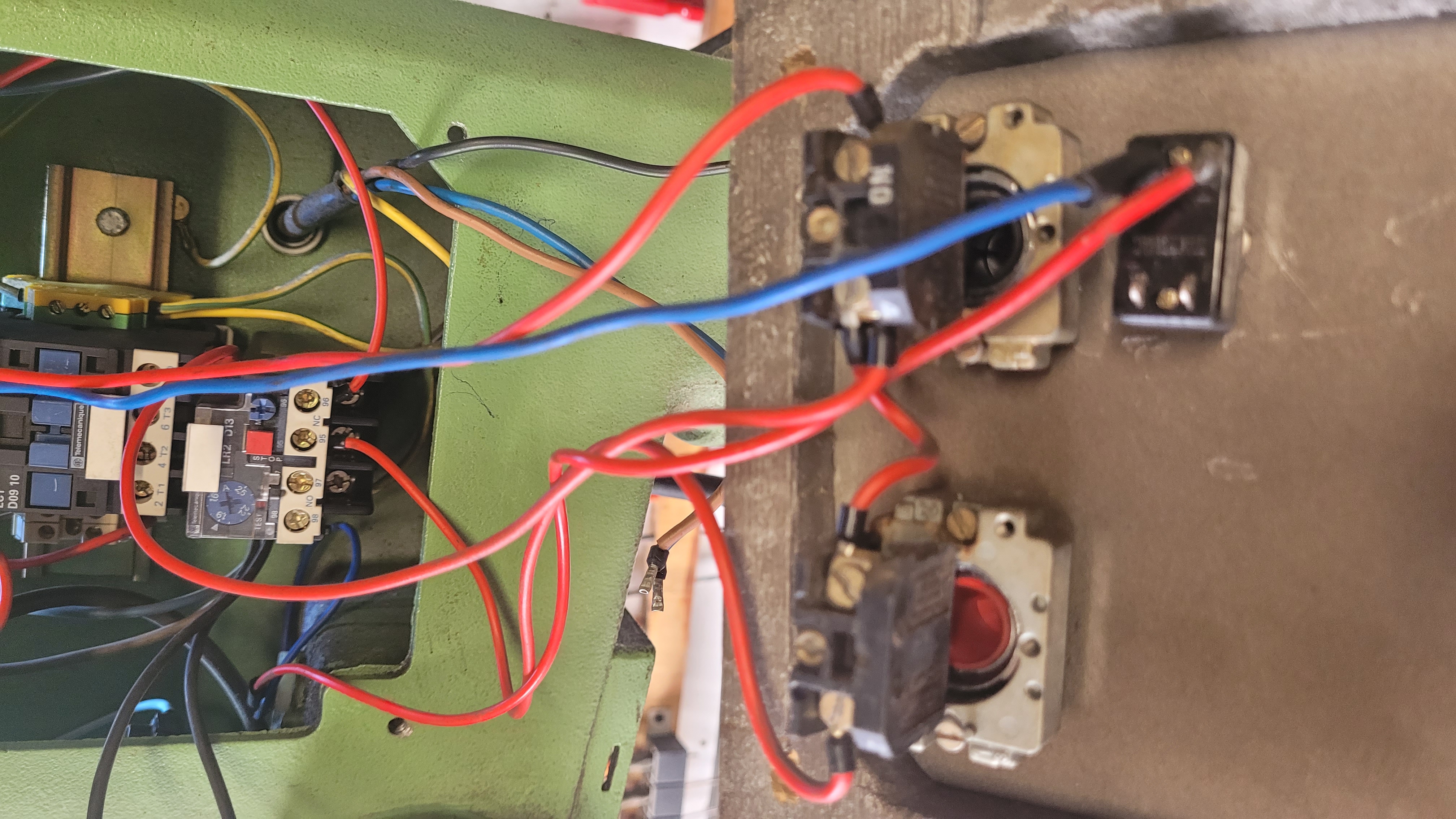

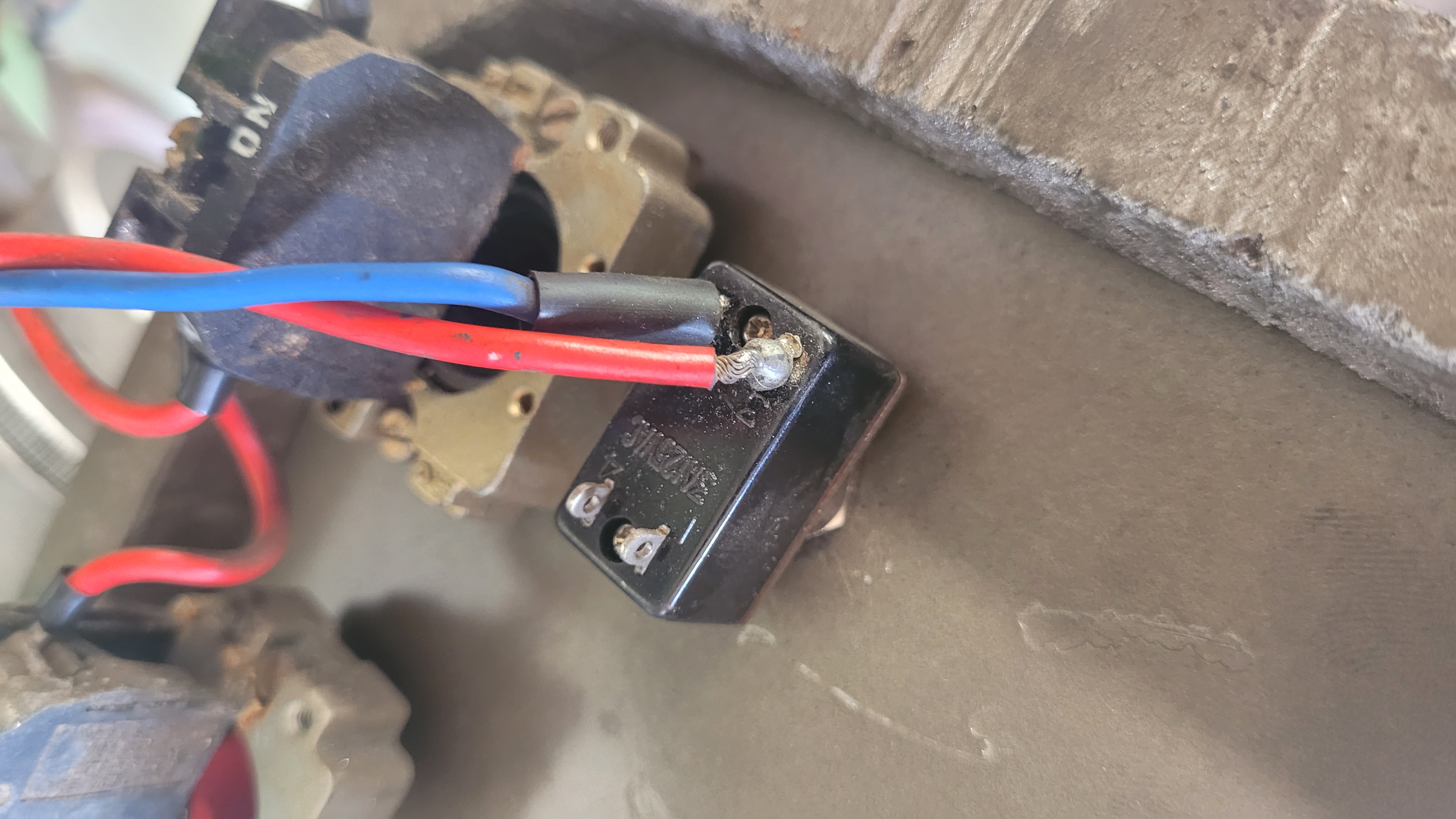

    L interrupteur à 4 bornes dont deux non utilisées j essai de vous mettre une photo
    comme vous avez modifié le câblage faites une photo du contacteur pour voir aussi le dessus A1 et A2 pas de trop près afin de voir la cablage, et aussi que l'on puisse voir où arrive votre cable de machine avec une prise de courant.
    vous montrez l'interrupteur de la lampe, la 1ere étape est OK ? avez vous pu modifier le câblage et faire fonctionner le contacteur ?
    ce fil bleu vous l'avez débranché de la prise triphasée (normal car il faut le mettre sur une prise secteur monophasée 230Vac) mais vous l'avez aussi débranchez de la machine...
    contacteur :
    1L1 : ok
    3L2 : vide c'est ok
    5L3 : 1 seul fil de couleur bleu vous avez enlevé le fil noir c'est ok
    13 : votre dessin indique 1 seul fil dessus alors qu'il y en a 2 fils rouge pouvez vous vérifier que le second fil va bien au bornier en haut à droite ?
    A1 : votre dessin indique un fil, celui ci est bleu clair donc ce fil va à la lampe ?
    A2 : ok
    regardez le schéma de commande que j'ai posté en bas il y a le Neutre (le neutre venant de la prise) en lisant ce schéma ce fil de neutre vous le branchez où sur le contacteur ? je ne peux pas vous guider plus il faut que vous apprenez à lire un schéma.
    ensuite si vous avez compris, avec votre stylo vous commencer par le haut et faites le cheminement des cables jusqu'en bas sur le schéma et en réel en même temps.
    avez vous un multimètre pour mesurer les résistances ? si oui en position ohmètre vous mesurez au borne de la prise male y a t'il OL ou une résistance faible ?
    vous mesurez en appuyant sur le bouton marche aussi

    13 oui il y a bien 2 fils dont 1 effectivement raccorder au bornier
    A1 oui le fils bleu clair vas à la lampe
    Ce fameux fils bleu venant de la prise je le brancherais sur a1

    oui le A1 vous commencez à lire un schéma c'est bien et c'est important car le schéma de puissance vous devrez cabler avec le schéma de puissance modifié.
    tenez informé si le contacteur claque et si les 4 sécurités sont OK

    Impeccable le contacteur claque mes je n'ai pas de lampe ,ça avance je suis content super
    et vous avez testé que lorsque le contacteur est claqué les 3 sécurités sont OK et le bouton arrêt ok ?
    Pascalou
    Oui les 2 sécurités fonctionnes

    étape préalable à la modification de la puissance :
    vous débranchez le fil bleu 3L2 du contacteur qui vient de l'interrupteur pouvez vous le câbler sur la borne 1L1 (il y aura 3 fils) vous devez ensuite vérifier que chaque fil tient bien, sinon on le branchera ailleurs.
    je vois qu'il y a un bloc de jonction sur le bati de la machine avec un fil bleu il traine pouvez vous dire si ce fil va à la lampe ?
    je pense que la lampe ne fonctionnera pas car vous avez débranchez le fil bleu (le neutre) sur la machine il faut identifier sur votre dessin de câblage le fil de la lampe qui doit être non câblé actuellement et le relier avec le neutre.
    le bouton arrêt n'est pas une sécurité mais il doit fonctionner.
    vous avez oublié une sécurité attention il y en a 3 veuillez svp le vérifier et donc me donnez la liste des 3 sécurités. (je vous surveille)
