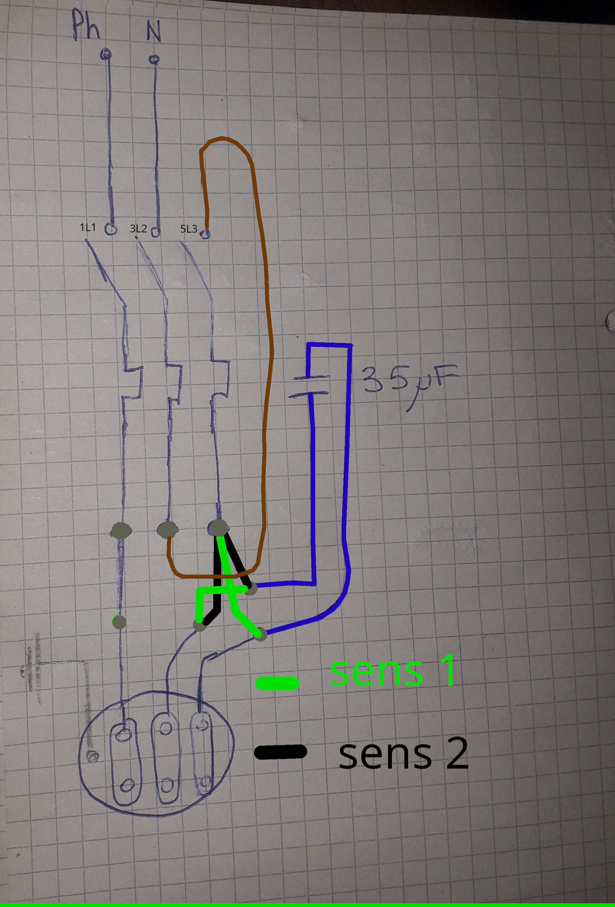

    Voilà j ai déplacé le fils bleu sur1L1 maintenant j ai 3 fils dessus
    Re : Passage de perceuse a colonne de 380V a220V
    ok on verra la lampe après désormais il y a du boulot soyez patient et vous devez vérifier plusieurs fois votre câblage.
    ci joint le schéma de puissance vous avez pu trouver que le neutre devait être relié à A1 donc vous savez lire un schéma.
    il y a un rebouclage sur le relais thermique car il est différentiel et en monophasé c'est génant car il manque une phase.
    donc vous devez mettre en place ce câblage soit c'est le sens 1 ou le sens 2.
    vous devez avoir le condensateur dans le coffret et donc avoir un câble moteur à 4 fils et cela implique de faire le câblage dans le coffret.
    un plot sur le schéma c'est une borne de câblage donc on peut se servir d'une borne pour relier ensemble 2 fils.
    bon courage vous êtes seul personne ne pourra vérifier votre câblage avant le branchement sur la prise de courant...

    Bonjour .bon j ai branché le condensateur comme indiqué sur votre schéma en sens 2(ayant un condensateur de 50uf peut on essayer quand même de faire tourner le moteur avant de m en procurer un de 35uf?)
    Suite votre schéma j ai relier 5L3 à 4T2 el bas du thermique
    Le problème 3L2 il n y a aucun fils de branché vous m avais fait débrancher ce fils de neutre pour le branché surA1

    normalement il n'y a rien de décâblé afin de le confirmer :
    si vous avez toujours :
    1)- 3 fils de cablés sur la borne haute du contacteur 1L1.
    2)- vide en 3L2
    3)- 4T2 relié avec 5L3
    comme sur le schéma de puissance vous branchez le neutre sur 3L2.
    pour y rajouter le neutre il faut prendre un morceau de fil et relier 3L2 avec le neutre.
    si vous avez déja branché le neutre sur A1, alors vous rajoutez un bout de fil entre 3L2 et A1.
    mais vous n'enlevez pas le neutre sur A1 sinon la commande ne fonctionnera pas.

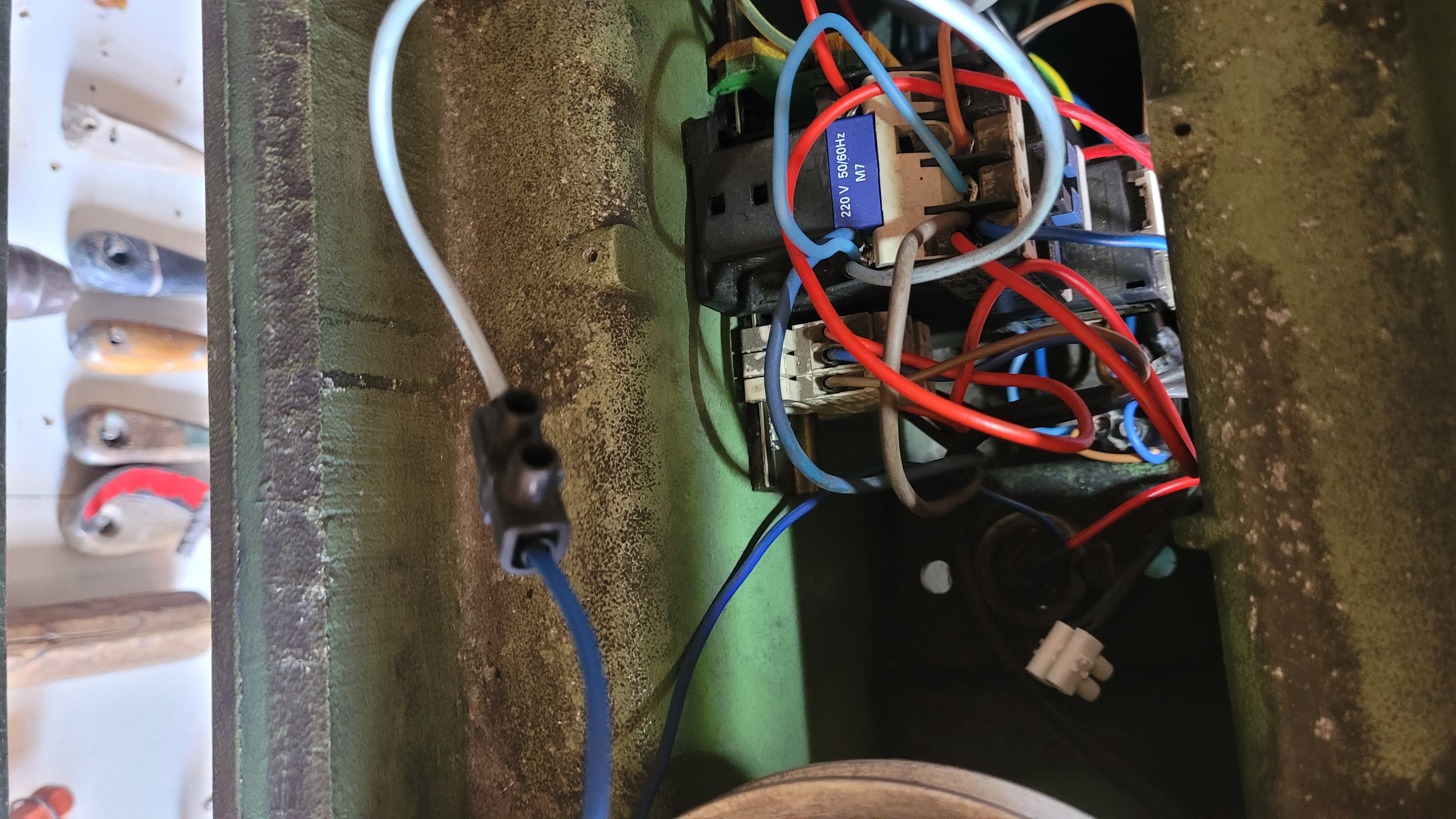

    Pascalou
    Merci racard,j ai branché comme vous m avez indiqué mes la le contacteur ne claque plus
    Le moteur tourne quand j appui avec un tournevis sur le contacteur

    bonsoir si le moteur tourne c'est que vous avez pu câbler la partie puissance sans encombre (sens à vérifier).
    ne pas oublier de baisser au mini le réglage du relais thermique ensuite vous le monterez si nécessaire.
    ok donc faites une photo car il manque le 1 peut être ?
    si le contacteur ne claque plus deux possibilités :
    a) vous avez donc débranché un ou plusieurs fils du schéma de commande
    ou
    b) il y a une jolie panne !
    je vous ai indiqué de tirer un fil à partir du neutre j'espère que vous ne l'avez pas déconnecté le neutre de A1...
    pour vérifier votre câblage du schéma de commande prenez un crayon et vous suivez le câblage en partant du haut à partir de la phase et vous remontez chaque élément pour arriver à A2(la bobine)A1 et à la fin au neutre.
    la phase doit venir de la prise de courant.
    le neutre vient de la prise de courant.
    sur cette machine on se fiche de la correspondance exacte du neutre et de la phase pour le fonctionnement mais il est plus propre et conforme que la phase soit réellement la phase afin de couper la phase pour la lampe.

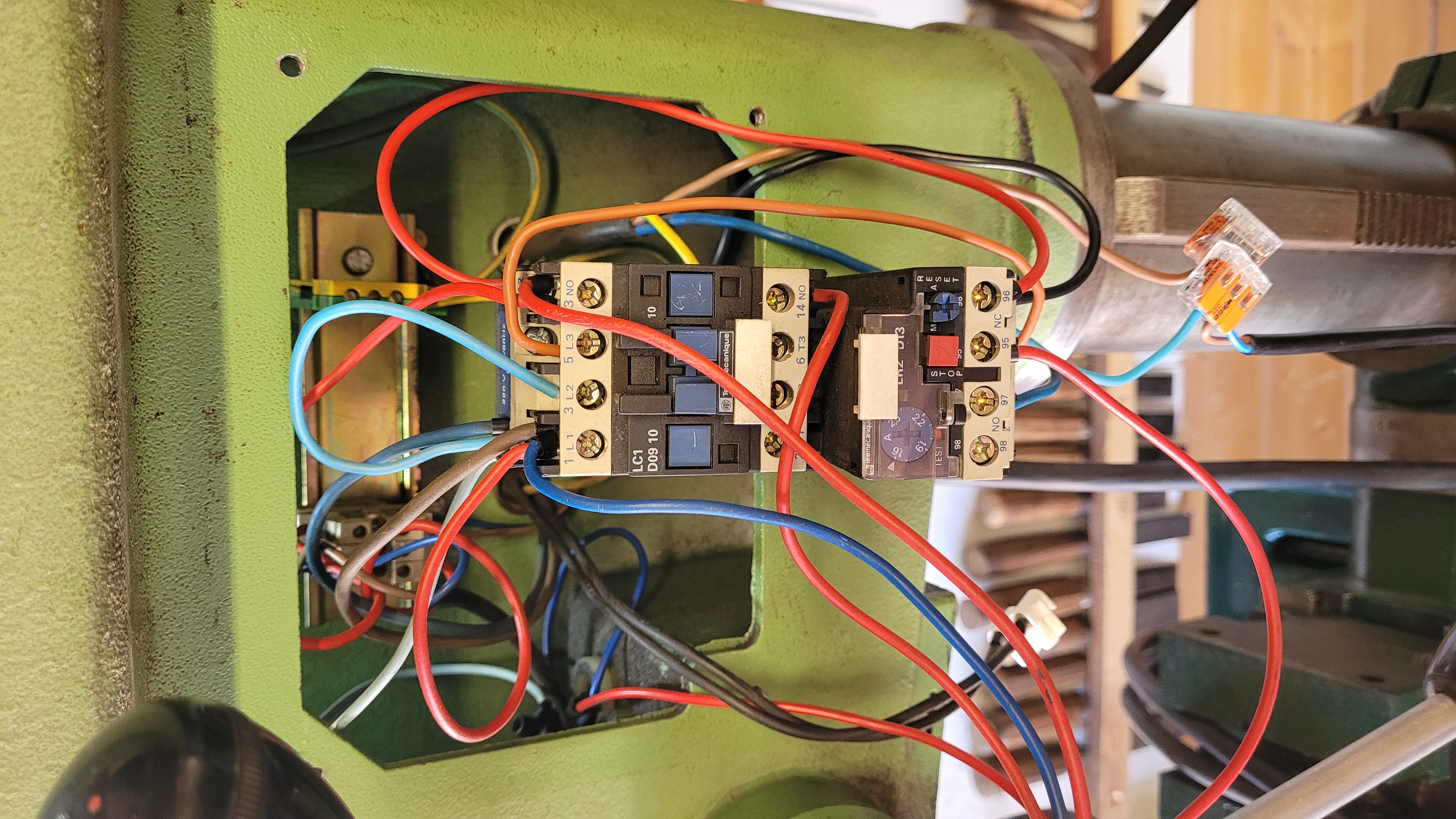

    Bonjour j ai inversé 2 fils pour le sens de rotation ça c est ok
    Le thermique au mini
    Le contacteur ne claque toujours pas malgré la vérification de toutes les connections
    Photo si jointe

    bonjour une question tout bête quand vous avez testé les 3 sécurités.
    il manquait le test du relais thermique vous l'avez fait sur la fin.
    avez vous fait un reset du relais thermique auquel cas ca ne risque pas de fonctionner !
    (je n'ai pas vérifié votre câblage pronfondément)
    j'aurai du vous demander de vérifier le reset du relais thermique je pensais que vous l'aurez fait vous même ce qui n'est peut être pas le cas ?

    Pascalou
    Bonjour,oui effectivement j ai fait un reset du relais thermique et ça fonctionne
    Maintenant il reste la lampe mes trop peur de faire une connerie de branchement je m en remet à vos compétences

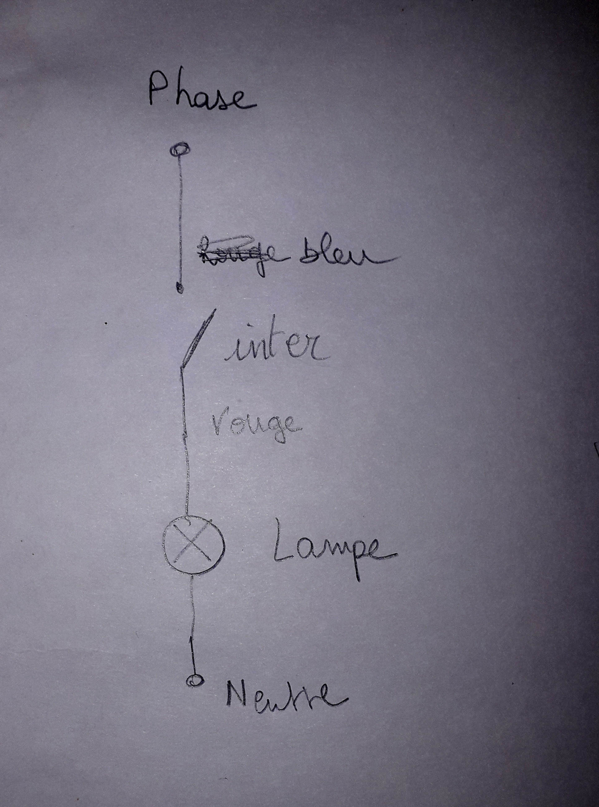

    Citation Envoyé par Pascalou Voir le message
    Le fils bleu que vous voulez que je débranche de 3L2 et brancher sur 5L3! Effectivement il est relier à l interrupteur
    J ai que 2 sécurités pas 3 !!
    L inter du capot et le coup de poing ?
    sur vos images on ne voit pas l'ampoule mais pas grave.
    vous avez donc déplacé ce fil bleu venant de l'inter il est donc relié à la phase.
    désormais vous allez donc terminer le câblage partie basse de l'interrupteur sur le schéma de commande de la lampe.
    vous avez le fil rouge et vous devez aller à l'ampoule avec ce fil rouge, il est peut être déja cablé à la lampe.
    en sortant de l'ampoule vous devez relier le fil qui sort de l'ampoule au neutre.
    le neutre est disponible où dans votre coffret ?
    à vous de terminer le job !!!
    une fois tout terminé vous allez mesurer que vous avez bien une tension d'environ 230Vac entre la carcasse de la machine et la phase (borne 1L1).
    si vous n'avez pas de tension ou proche de 0Vac vous mesurez alors la tension entre la caracasse de la machine et le neutre (borne ?).
    vous en déduisez quoi ?
  22. #52
    Pascalou
    Je dirais relier l ampoule au neutre 3L2?

    Pascalou
    Oui je me doute��j avais sorti le contacteur pour pouvoir prendre la photo plus en détail et évidemment remplacer les wagos car je l avais fait vite fait avant d avoir trouvé le bon branchement
    Compter sur moi y mettre de l ordre ��
    les couleurs....!!! parce que si je vois bien, un bleu, un rouge et un marron sur la même borne, ça pique les yeux.

    JeanYves56
    bsr ;
    A la campagne on dit " une vache ne trouverait pas son veau " !...
    bonsoir et la lumière fut ?

    Pascalou
    Bonjour tout ça me dit toujours pas comment je branche ma lumière ?
    mon message 57 n'est pas assez clair ?

    Pascalou
    Pas de réponse à mon message 52?
    Le fil bleu foncé est relié à la lampe puis à la borne A1 après j ai un fil rouge qui part de la lampe est relié à l interrupteur de la lampe puis de cette inter part un fils bleu qui vient sur1L1Nom : 20260317_112102.jpg
Affichages : 112
