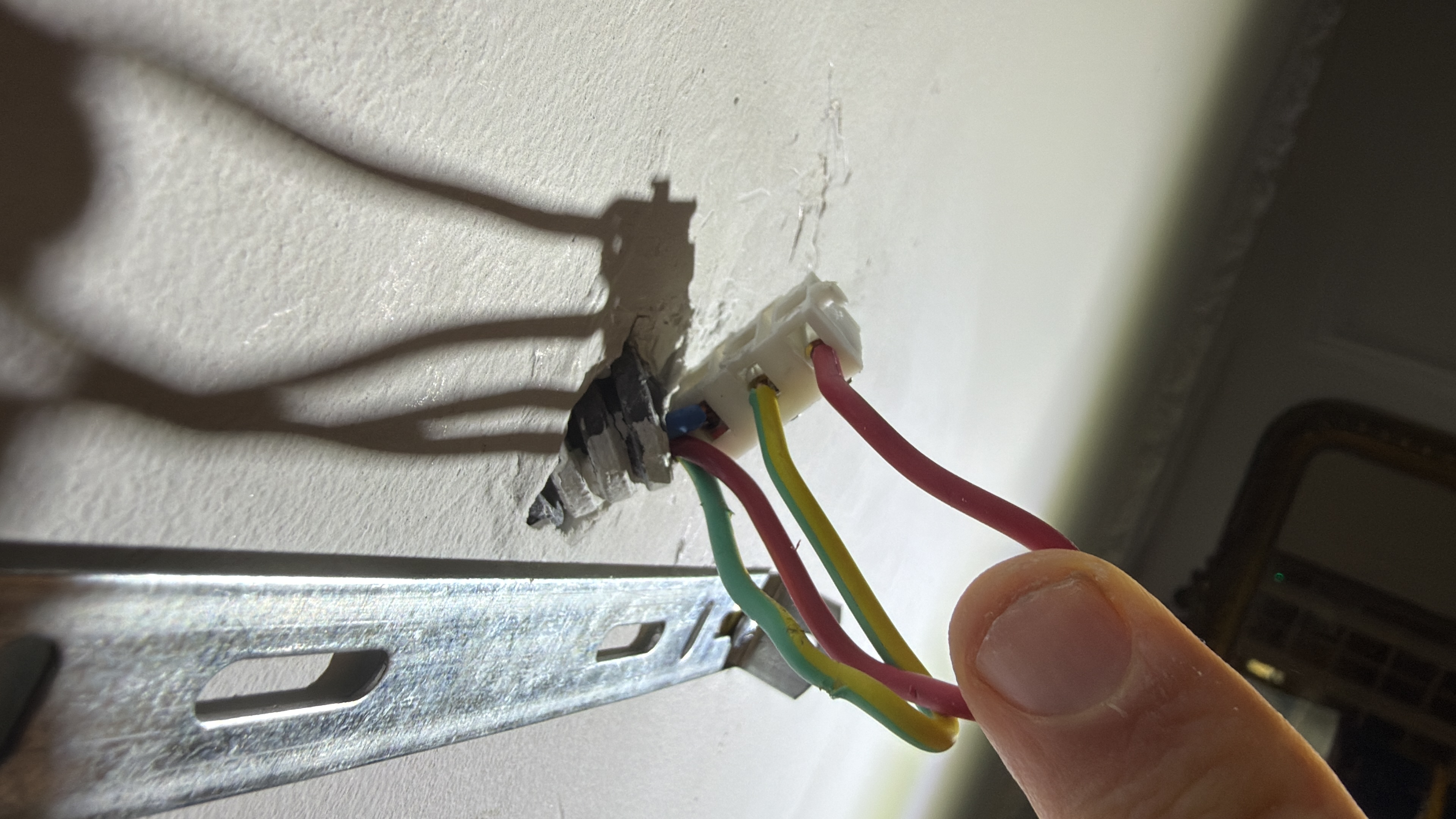

    Bonjour à tous,.
    J’ai coupé un fil, trop court, pour accrocher un lustre,.
    Une fois le lustre accroché et le courant mis, il ne s’allumait pas, je l’ai donc enlevé et je me suis aperçu qu’un fils avait été coupé sûrement quand j’avais enlevé la gaine.
    Est-ce que vous pensez que je peux mettre un domino pour prolonger le fil au niveau du bleu et ensuite remettre la connexion au dominos du lustre et faire comme si de rien n’était.Nom : 872776C7-E953-42B3-AF6E-AA116F7CE830.jpeg

    Bonsoir Djerinho et tout le groupe
    Citation Envoyé par Djerinho Voir le message
    ... Est-ce que vous pensez que je peux mettre un domino pour prolonger le fil au niveau du bleu et ensuite remettre la connexion au dominos du lustre et faire comme si de rien n’était ...
    Les dominos on vécu et sont avantageusement remplacés par des Wago, bien plus faciles à utiliser.
    Il existe même un modèle ”prolongateur”. Dans ton cas, il faudra un tout petit peu raccourcir ta gaine pour y loger la moitié du Wago, allonger de quelques millimètre ton dénudage (il faut 14 mm) pour présenter la suite du bleu.
    S’il y a des dominos plus loin, tu pourras en profiter pour les remplacer aussi par des Wago, tu verras que la conversion se fait sans douleur, au contraire.

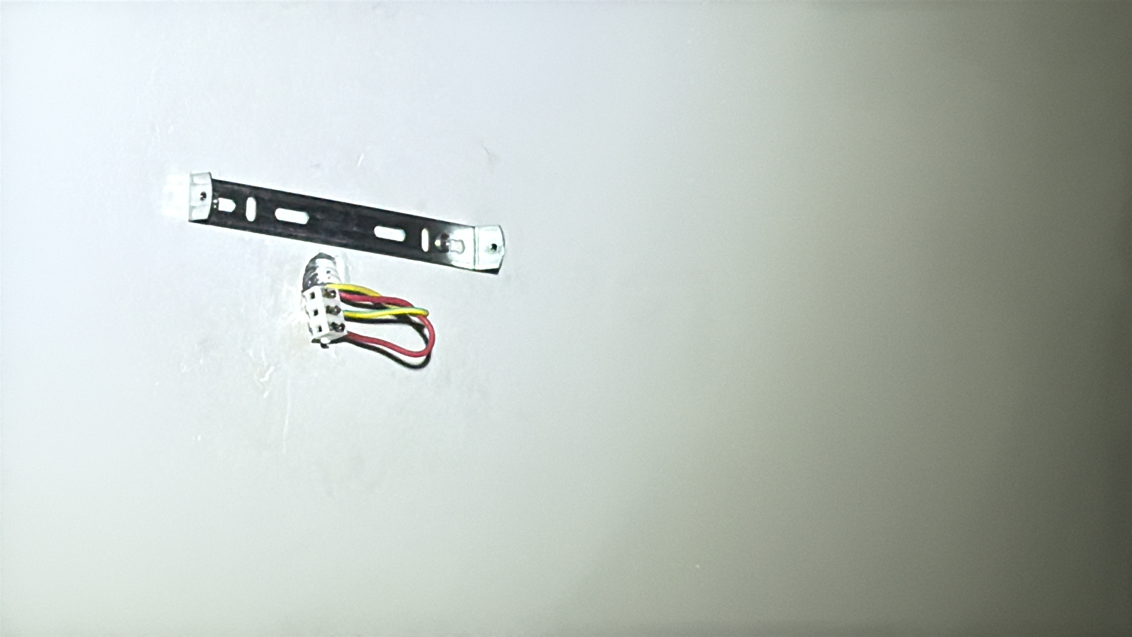

    J ai acheté un wago prolongateur et effectivement je n ai pas réussi à mètre le bleu dedans.
    J ai donc utilisé le domino du lustre que j ai sorti du boîtier blanc fourni
    Voilà le résultat. Ça marche nickel CE654BFE-B510-431D-9A09-2B00A4FE1755.jpegE45615E7-E56D-4F3D-A429-2D5B86DF1C76.jpeg

    la difficulté avec les dominos d'électricien c'est qu'il faut serrer les fils suffisamment pour éviter les faux contacts mais pas trop pour ne pas diminuer la section du fil voire blesser ou même couper le fil,
    ici, il s'agit d'un luminaire, donc faible puissance, le risque est limité
