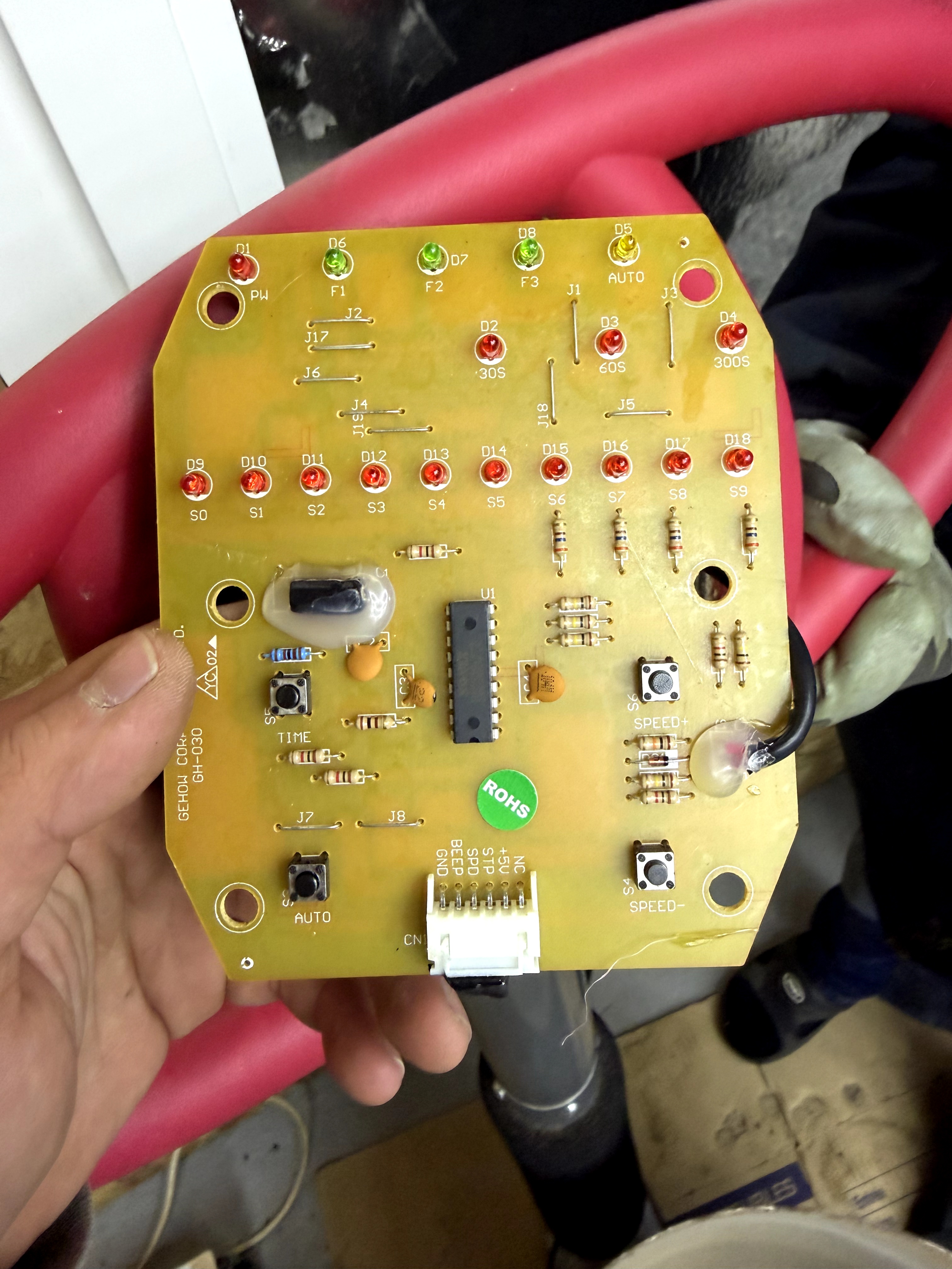

    J'utilise la plate forme pour autre chose que faire du sport, je voudrais pouvoir shunter le timer pour qu'elle fonctionne en continue.
    Nom : 1771239418328.jpg
Affichages : 115
Taille : 2,22 Mo
    Re : Shunter timer plateforme vibrante
    Citation Envoyé par Choupette Voir le message
    ... J'utilise la plate forme pour autre chose que faire du sport, je voudrais pouvoir shunter le timer pour qu'elle fonctionne en continue ...
    Ta photo ne permet pas de savoir comment ça marche. À quoi servent toutes ces LED?
    La petite prise montre que la carte attend du 5V. Il y a donc une alimentation déportée. Il faut voir ce qu’il y a d’autre, et comment c’est raccordé. Où se fait le choix?

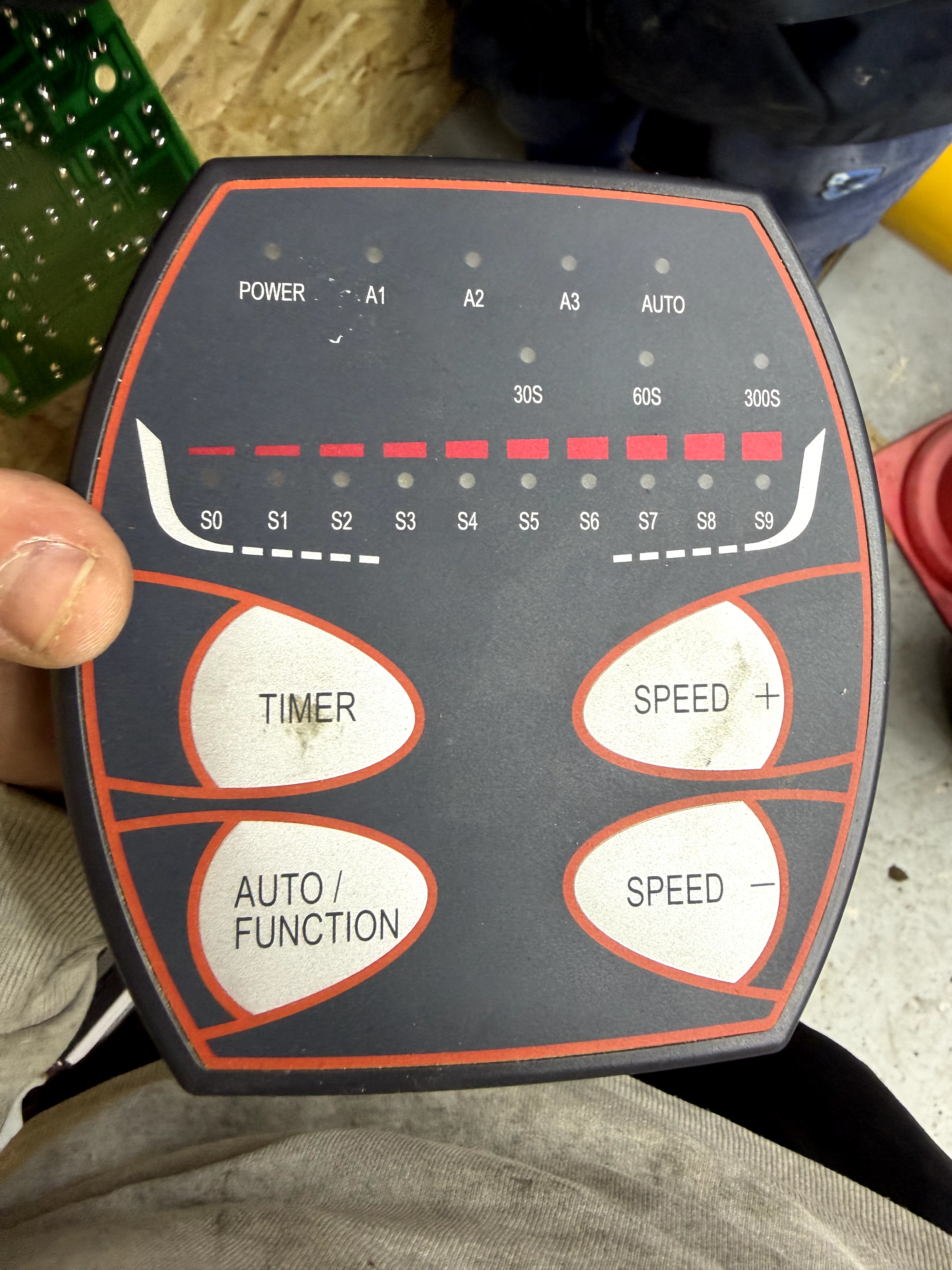

    Voici les boutons de commande
    Nom : 1771239418337.jpg
Affichages : 94
Taille : 2,85 Mo
    Voici les boutons de commande ...
    Cette photo permet de déduire que le choix de tempo se fait bien sur cette carte, mais on ne voit pas de,élément de puissance permettant de maintenir l’alimentation, dont d’ailleurs, nous n’avons pas la moindre idée de sa puissance.
    C’est probablementle circuit intégré qui ”s’occupe de tout" mais on ne peut pas lire son identification. Je soupçonne un circuit programmé dont le code n’est pas récupérable.
    Si c’est bien le cas et si ce programme sert aussi pour assurer le rôle/fonction(s) de l’équipement, ce sera impossible.
    Je vais me répéter: il faut les photos des autres tripes, pour voir de quoi c’est composé, comment c’est interconnecté ...
    Faute de ces précisions, ce sera ma dernière intervention: je n’ai pas de boule de cristal.
