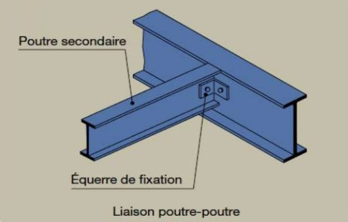

    Bonjour a vous,
    je voudrais démolir 2 murs porteur,
    le problème c'est qu'ils forme un angle et je ne souhaite pas laisser de poutre au sol,
    donc quelle serait la meilleur solution pour les lier ensemble
    est ce que les fixer avec équerre boulonner c'est bon,
    les mettre l'une sur l'autre (donc il y aurait une poutre plus basse que l'autre)
    faut il mieux des IPN ou HEB ? quelle section ?

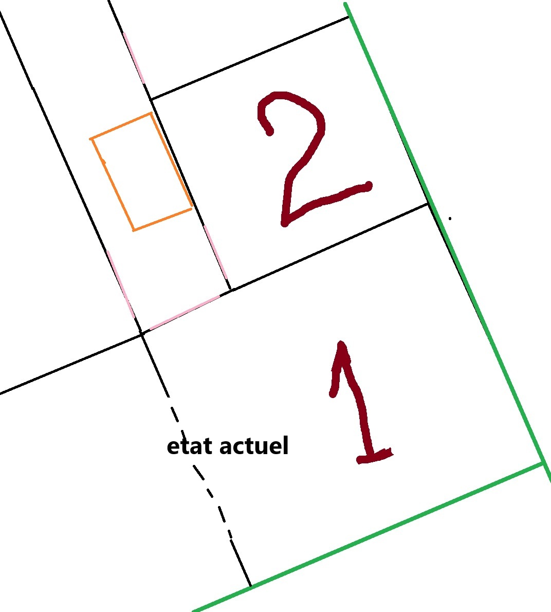

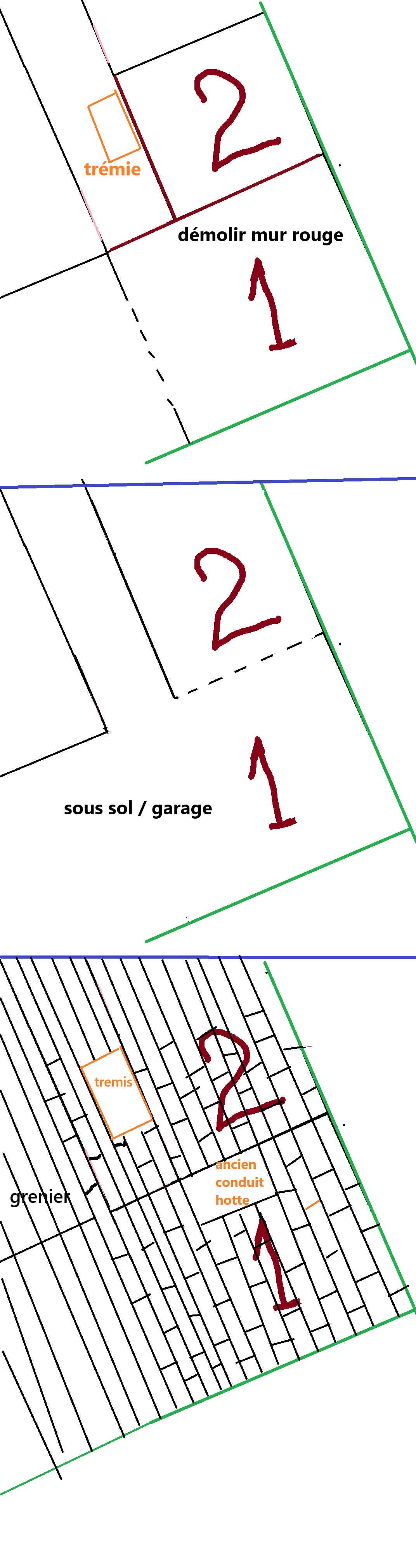

    Maison des année 60 avec sous sol intégral en RDC et grenier non aménageable
    mes beau dessins pour illustrer
    niveau dimension,
    le mur 1 fait 4m en comptant la porte (de mur a mur)
    le mur 2 fait 3,5m de l'angle au fond de la pièce
    LEGENDE :
    VERT : mur exterieur
    Noir ; mur interieur
    Rose : ouverture porte
    Orange : tremis grenier
    Noir Pointiller : ouverture avec linteau
    Rouge : mur a demolir

    Les images sont visibles.....mais une question:c'est des cloisons ( 5 cm) ou des murs en parpaings ?
    hypsok
    Re : Lier IPN/HEB perpendiculairement
    du parpaing sur les 2 murs

    bsr :
    faut faire un plan clair ! , avant , apres ,
    c 'est encomprehensible votre truc ,

    Remoi,
    On ne sait pas ou devrait se faire cette "jonction" ( quel point ?)
    Il aurait été bon de l'indiquer sur le semblant de plan.
    Autant dire que c'est mort sauf si à l'extérieur de la maison on fait des poteaux avec des fondations pour reprise de charges.

    bjr :
    sous sol integral ne veut pas dire qu'il n'y à pas de mur porteur .
    mais faut tout demander ! ,
    il n'y a pas un croquis qui tienne la route et on fait des suppositions ....
