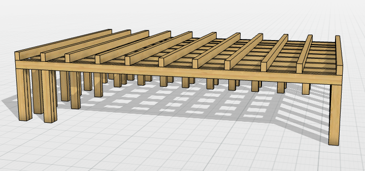

    Je souhaite construire une estrade avec un tiroir lit. Elle devra supporter un bureau et deux meubles dont un dressing.
    J'ai choisi de la construire avec des lambourdes de 63 x 38 mm en pin et ensuite de poser des plaques OSB 18 mm.
    Je voulais faire un entreaxe de 40 cm mais comme il y a le vide pour le tiroir lit je ne sais pas si ce serait suffisant, du coup j'ai rajouté des lambourdes en pensant que ça rendrait l'estrade plus solide.
    Est-ce que vous pouvez me conseiller ?

    Je ne suis pas une experte en construction, mais je pense que les lambourdes seront bien nécessaires.

    bonjour:
    j'espère que vous savez que l'on peut augmenter la résistance autrement qu'en empilant des lambourdes,
    pour commencer,le mieux serait que vous fassiez un croquis côté afin que l'on puisse déterminer la charge sur le plancher et ensuite la façon de reprendre cette charge;
    cdlt
