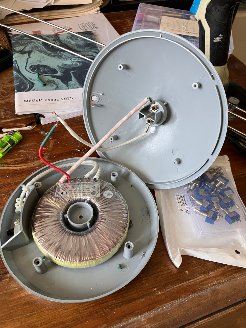

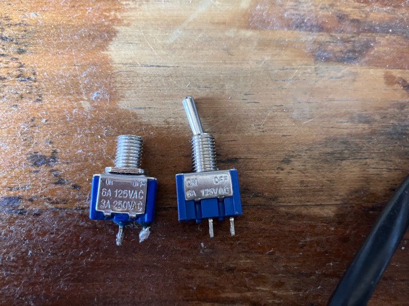

    J'ai une lampe dont l'interrupteur à bascule à rendu l'âme. L'interrupteur est homologué 250V pour 3A, (3A => 250V, 6A => 125V). Je voudrais le remplacer, et j'ai donc commandé un interrupteur de remplacement. Mais le vendeur m'a envoyé un interrupteur simplement homologué 125V. Est ce que c'est important que ce soit exactement le même ? Comme il s'agit d'une lampe avec une certaine valeur sentimentale, j'aimerais ne pas la foutre en l'air.

    Ce n'est pas un interrupteur encastrable dans un mur, mais plutôt un petit interrupteur à bascule d'électronique. A gauche est l'interrupteur que je dois remplacer (il doit avoir au moins 20 ans....) et à droite celui que m'a envoyé un vendeur sur Amazon. J'ai essayé de remplacer l'interrupteur par le nouveau mais cela ne fonctionne pas. Je suis en France, et je suis un secteur en 230V. L'interrupteur que j'ai acheté ne coupe que du 125V en courant alternatif c'est bien ça ?

    Ce que tu annonces est impossible! Il est facile, à l’ohmmètre de vérifier si l’interrupteur interrupte bien.
    Si ça ne fonctionne pas sur la lampe c’est que c’est mal monté, ou qu’un fil est coupé ou que la lampe est HS.
    Entre 125V et 250V, la différence est imperceptible pour l’interrupteur, qui, il est vrai, n’est pas fait pour ça, mais pour une si faible puissance, ça doit fonctionner.

    Un petit aperçu de la lampe, démontée. Malheureusement je n'ai pas d'ohmmètre. Comment faire autrement ? Je n'ai aucune idée du rôle de la bobine ici. Shunter l'interrupteur pour voir si la lampe s'allume ?

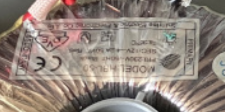

    Pourrais-tu nous transmettre une photographie assez nette pour nous permettre de lire ce qui est écrit sur l'étiquette rectangulaire que l'on voit sur cette image ?

    Pour finir j'ai réussi à brancher l'interrupteur, ce ne fut pas sans mal, vu l'objet assez petit. Ca semble fonctionner, l'ampoule était HS. Le capot est refermé, du coup je peux pas montrer l'étiquette de la bobine.

    L'interrupteur commute donc un 12 V AC et l'ampoule était HS.

    La "bobine" est en fait un tansformateur 230 /12 V.
    La forme torique permet de s'inserrer dans le socle tout en offrant de la stabilité par son poids.
    Il est assez courant d'avoir un interrupteur sur le secondaire pour ce genre de lampe, ce qui permet d'utiliser un interrupteur moins sollicité au niveau tension. Lorsque la lampe est éteinte, le primaire se comporte comme une self assez forte pour une avoir une faible consommation.
    Cela dit, ce n'est pas optimum.

    Remoi, Bref au vue des photos tu as remplaçé l'inter défaillant par son frére !
    Donc l'inter neuf n'est pas en cause ( c'est exactement la copie conforme)
    "l'erreur" a été trouvée. c'est donc " résolu" !
    Du 230 v sur ce genre de " composant" par prinçipe j'évite ( trop de risque d'amorçage ... sans prévenir !!)

    les marquages sur l'ancien inter et l'inter neuf sont juste là pour indiquer le courant max par rapport à la tension de service, ce sont exactement les mêmes conceptions..
    cela dit, je ne me hazarderais pas à monter ce type d'inter sur du secteur 230v, ça me parrait risqué et nécessiter une bonne mise à la terre de la partie métallique, c'est sans doute pour ça qu'il est utilisé sur le secondaire
