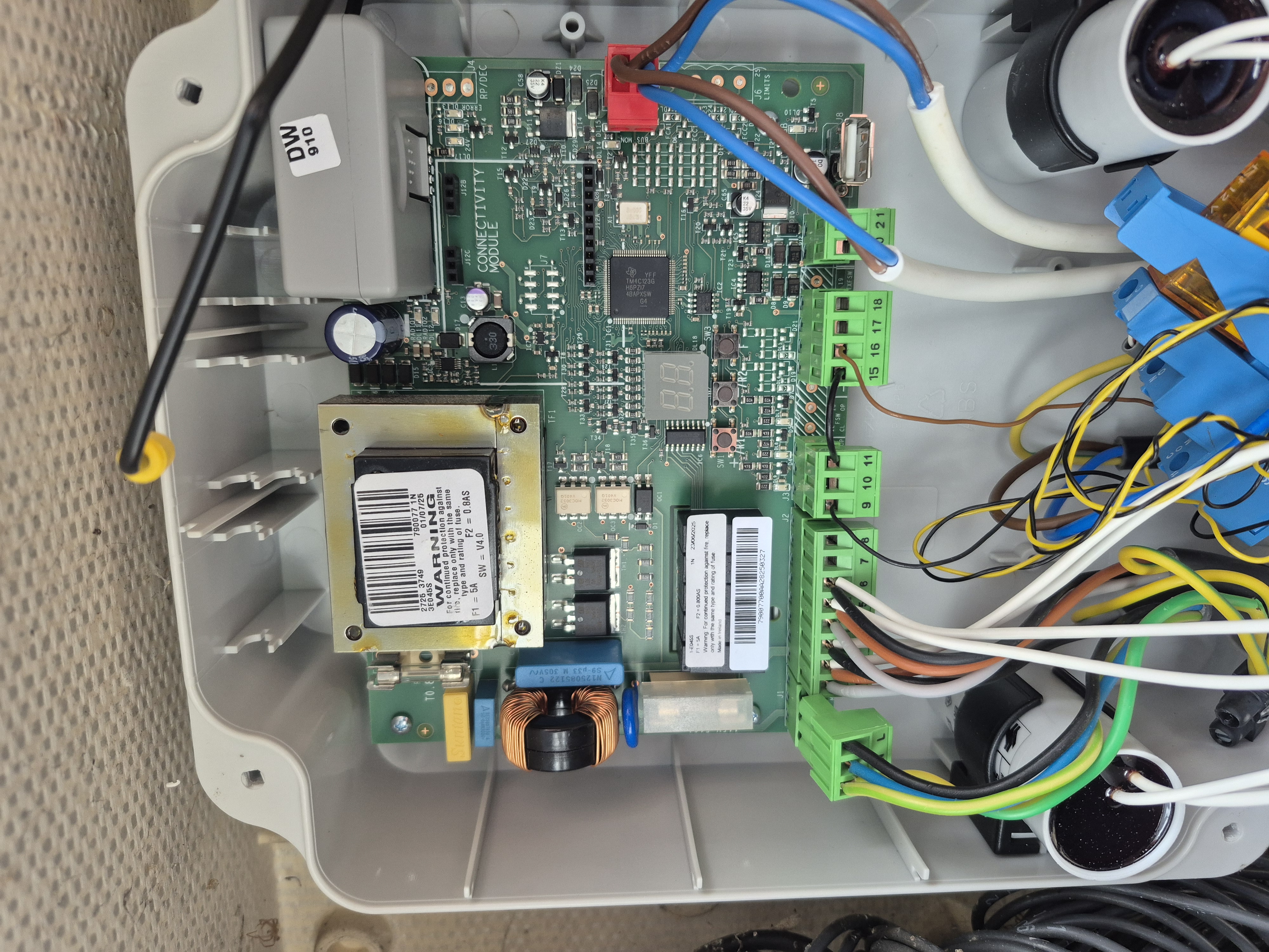

    Bonjour, j'ai remplacé l'ensemble de la motorisation FAAC de mon portail par un KIT leader FAAC composé de 2 bras hydrauliques 402cbc, de 2 cellules xp30b, d'un signal lumineux, d'une télécommande et d'un boiter à clés. Tout est en place et raccordé. A la mise sous tension apparaît pendant quelques secondes le code bo, puis l'afficheur n'indique plus rien, par contre la led STOP reste allumée (normal le pont entre les bornes 15 et 11 est en place). Quand j'appuie sur le bouton F : rien ne s'affiche, idem sur les boutons R1 ou R2. Par contre si je connecte une clé USB sur le port prévu j'ai accès aux fonctions définies dans ce cas telles évoquées page 24 du manuel.
    Autrement si j'envoie un ordre avec un bouton poussoir sur la borne 9 la led OP-A s'allume, de même pour la led OP-B si j'envoie un ordre sur la borne 10. Mais dans les 2 cas il ne se passe rien.
    Quelqu'un peut-il m'indiquer comment rendre actif les boutons de la programmation (F, R1, R2) afin de régler les fonctions comme citer en page 12 du manuel de la carte E045S ?

    le pont 11-15 est bien en place, d'ailleurs il est fait d'origine. En J10 j'ai mis les cellules, la led stop est allumée
    voici la photo de mes branchements

    Difficile de faire un diagnostic quand on a pas le bouzin en main. Tu écris plus haut que lors de la mise sous tension "bo" s'affiche, ce qui est normal d'après la notice, as-tu des indications comme indiqué en 6.1?
    Normalement tu devrais commencer par la programmation de base en 6.2, mais rien ne se passe...? tu fais bien ce qui est écrit? Si vraiment en suivant la procédure rien ne s'affiche, alors je dirai que la carte a un problème.
    J'essaierai aussi en retirant le connecteur J10. As-tu à tout hasard essayé la procédure "Quitter la programmation" en bas de 6.2
    Peux-tu faire une photo de la carte lors de la mise sous tension. @+

    D'accord! Mais comme une erreur est toujours humaine, en quoi était-il pénible de retirer un fil pour avoir une certitude que cela ne vient de ce rajout. Il faut quelques secondes pour effectuer l'opération et 2 jours pour avoir une réponse.......
    En observant la photo #5, il n'y a pas grand chose de branché et cela parait correct, donc....? Sauf que le connecteur alimentation est retiré et je t'avais demandé une photo avec celui-ci branché. @+

    Bonjour, pour info le blocage est dû au fichier informatique de la carte. il faut charger un fichier nommé E045Ssw.cod sur la prise USB de la carte. Une fois pris en compte on a accès à la programmation qui une fois effectuée permet de lancer un setup.
