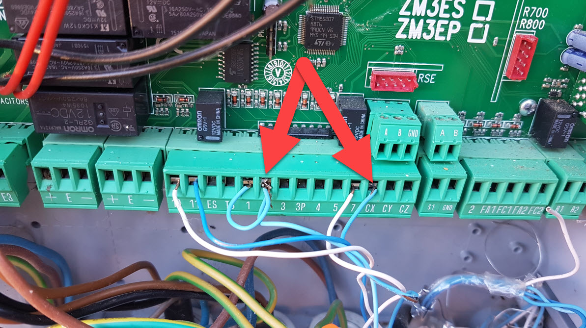

    Mon portail automatique CAME deux vantaux avec moteurs Frog et carte ZM3E ne se referme plus.
    J'ai réussi à le remettre en fonctionnement en désactivant la sécurité (dans le menu, "Entrée CX > Désactivé").
    Si je réactive la sécurité, et mets la cellule en court-circuit (bornes 2 et CX ci-dessous), alors cela fonctionne aussi.
    A première vue, je pourrais donc penser que ma cellule de sécurité est HS, mais je me demande si il n'y a pas un problème d'alimentation de la cellule via la carte ZM3E.

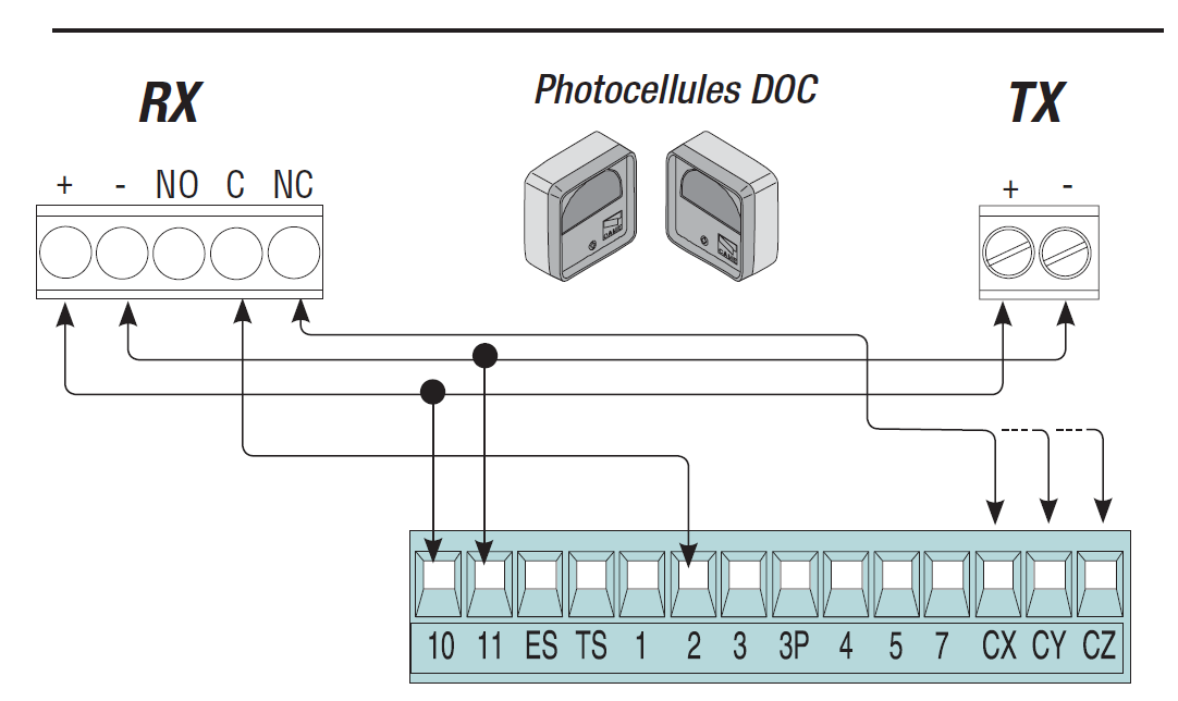

    En regardant le schema d'installation ci-dessous, j'imagine que 10 et 11 sont les bornes d'alimentation.
    Or, quand je mesure la tension entre 10 et 11, je n'ai que quelques mV...
    Est-ce normal? Ou alors je fais fausse piste?

    La tension d'alimentation des cellules est bien entre 10 et 11.
    Tu as mesuré en alternatif et en continu ?

    Entre 2 et 10, combien mesures-tu ?

    Alors, j'ai pu mesurer correctement cette fois.
    Il y a 2v entre 10 et 11 (et aussi entre 2 et 10). Ça varie un peu lorsque la carte est en veille, mais c'est à peu près ça. Je trouve ça assez faible, je me demande si c'est normal...

    bonsoir 2 v ce n est pas assez il me semble qu il faut 12 pour les cellules mesuré cellules débranchées si elles sont en court jus ça peut faire chuter la tension âpres défaut de la carte

    Lorsque tu as mesuré, il n'y avait rien de branché sur ces bornes ?

    Il y avait les cellules, justement. J'ai vu le commentaire de ouin42 également, je vais faire de même en les débranchant... à suivre

    Après beaucoup de temps, je reviens sur ce sujet car j'ai enfin résolu le problème. En fait il y en avait deux:
    - l'alimentation des cellules (tension entre 10 et 11) était HS car le fusible sur la carte était grillé
    - dans la cellule elle-me (Transmetteur Came Delta SE), le fusible était lui aussi grillé
    Je ne sais pas ce qui s'est passé, mais j'ai changé les deux fusibles et tout semble fonctionner
    J'espère que ceci sera utile si quelqu'un a un souci similaire un jour.
