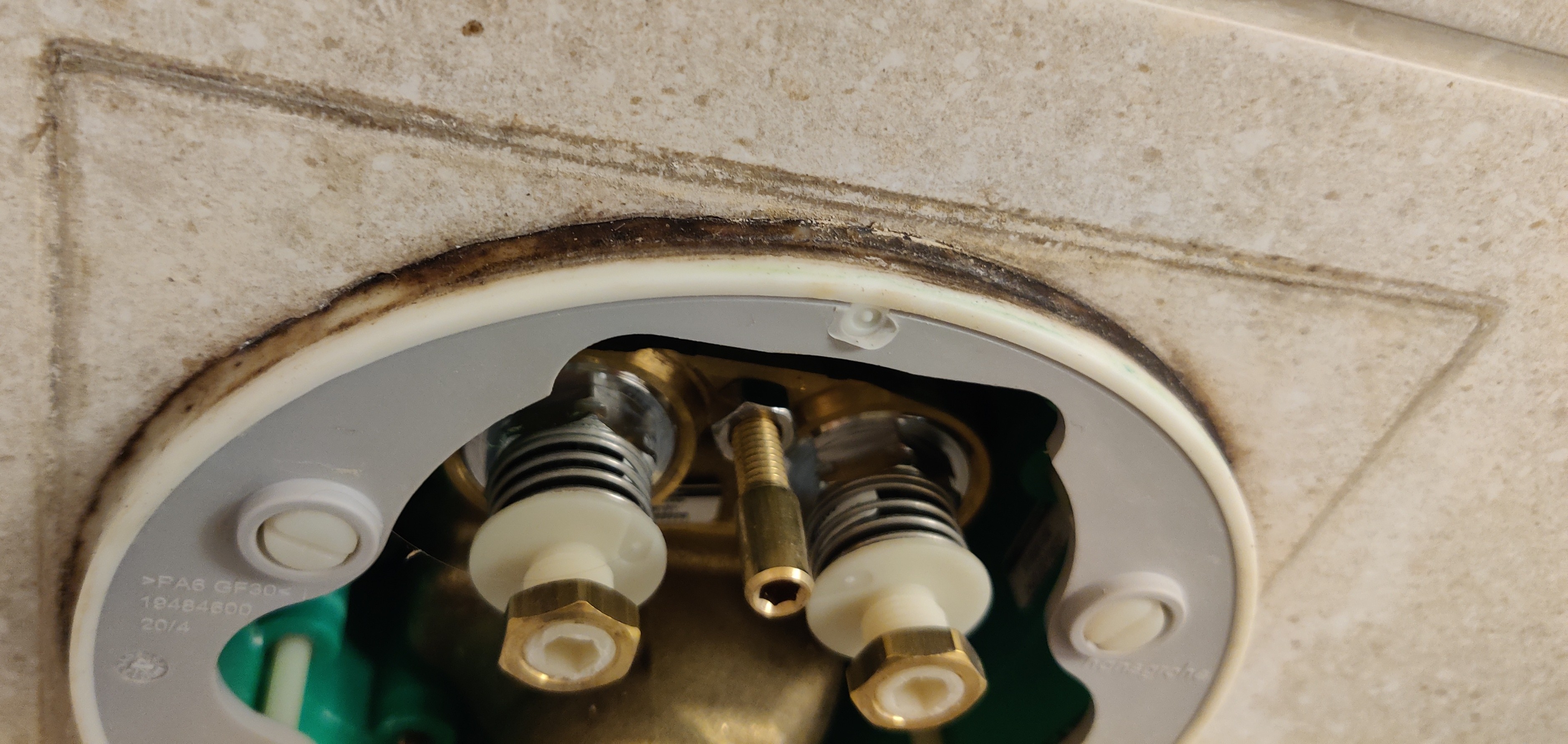

    J'ai démonté la façade du thermostatique. C'est une ibox universal de Hansgrohe.
    Gloups, je constate que c'est pas conforme du tout aux préconisations d'installation qu'on peut voir dans cette vidéo.
    https://www.youtube.com/watch?v=Ta3GPyiR6Rw
    Pas de silicone, un espace entre le carrelage et le pourtour de la box, des espaces non comblés. La box a été coupée au ras de la surface du mur (pas de léger dépassement comme préconisé). Ni fait ni à faire, et pas rassurant sur l'étanchéité de l'installation.
    Jusqu'à présent c'est uniquement le cache blanc dont le pourtour est en caoutchouc qui a fait office de protection. Comme vous pouvez le constater l'humidité est au rendez-vous.
    Le cache blanc permet l'encastrement de la façade, donc pas possible d'y mettre un pourtour en silicone. Après je peux mettre du silicone autour de la façade mais ce sera à défaire et refaire en cas de besoin d'accéder au dessous de la façade.
    Avez-vous des conseils pour rectifier le tir simplement ?

    pour moi, il faut colmater le pourtour de la boite avec un silicone de bonne qualité, puis ajouter à l'emplacement des vis de la facade finale des rondelles de l'épaisseur de dépassement manquante de façon que la facade finale ne se déforme pas,
    la facade finale comporte un joint (si j'ai bien vu), il faut que le joint porte sur une surface plane sans joint intercarreaux, sinon il faudra combler l'espace au niveau du joint de carrelage avec du silicone

    il n'y a pas de vis pour fixer la façade finale, elle s'emboîte sur la partie blanche.
    Si j'ajoute de l'épaisseur autour de la boîte avec du silicone selon vos préconisations (si j'ai bien compris,) la façade métalisée et le cache blanc en dessous ne seront plus en contact avec le mur donc l'ajout d'un pourtour en silicone autour de ces 2 éléments sera également nécessaire non ?

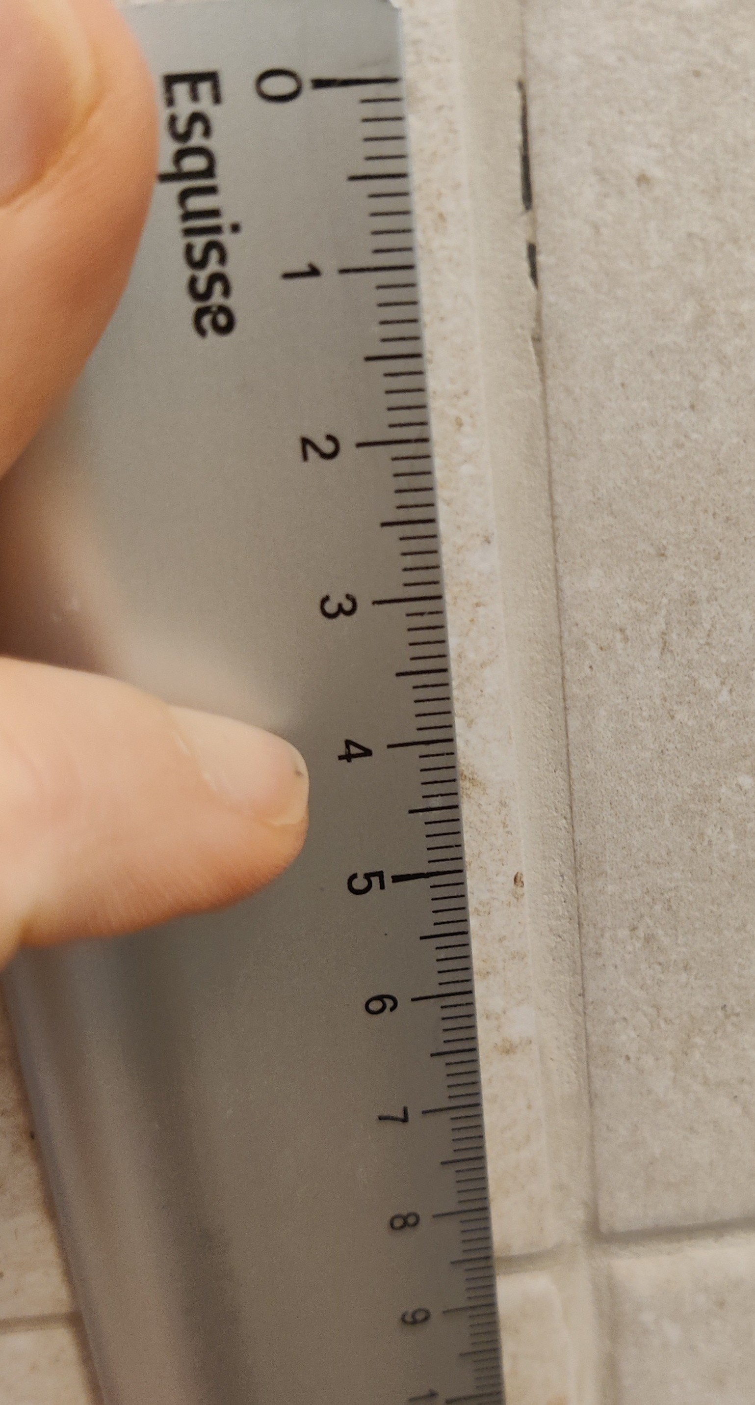

    Pour donner 1 idée de l'échelle le pourtour en ciment autour de la boîte atteint jusqu'à 1,5 cm.
    il ne s'agit pas d'en mettre 10 mm, mais de juste jointer le tour de l'encastrement, ensuite, il y à un joint autour du décor, ça doit laisser 1 ou 2 mm

    Bonsoir, ce que vous appelez décor c'est la façade métallisée ?
    Ne faut-il pas prévoir de rendre étanche la partie en ciment autour de la boîte verte ?

    oui, avec une pellicule de silicone, on voit que la surface est irrégulière, il y a des creux, de toutes manières il y a un joint autour de la facade, si ce joint plaque suffisamment sur une surface continue l'eau n'entrera pas
