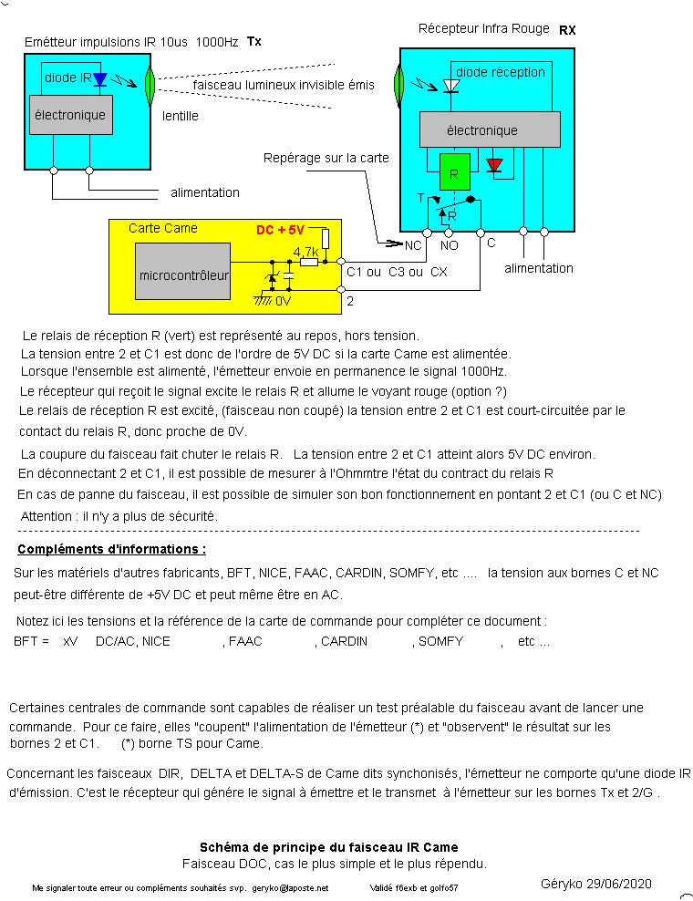

    Nos photocellules ne détectent plus le passage d un piéton depuis notre changement de moteur bft deimos 600 de notre portail.
    Obligation de changer ce moteur car une limace a pris le circuit électronique comme piste de danse....
    On a essayé de modifier des fils mais ça ne fonctionne pas.
    On a débranché le digicode aussi mais on ne connaît plus les branchements au moteur.
    On ne peut pas appeler l entreprise qui a installé le portail car elle n existe plus.

    Pouvez-vous nous envoyer une photo recto verso de la carte ? Il est possible que la limace n'ait pas dégradé que le moteur.
    Il faut vérifier s'il y a une continuité entre la carte et les photocellules.
    Pensez aussi à regarder à l'intérieur des photocellules pour vérifier s'il n'y a pas d'insectes (ou de traces de passage)

    Voir d'abord cette notice d'installation.
    https://www.automatisme-online.fr/ap...0_-_600_Fr.pdf
    En lisant bien, tu verras que les photo-cellules et le digicode sont des "suppléments" qui fonctionnent indépendamment du moteur.
    Te faire aider par un proche si nécessaire.
    Il faut donc les tester séparément .
    La carte et le moteur peuvent fonctionner sans ces suppléments.
    Il est possible de tester le faisceau séparément.
    Il est possible de tester le digicode séparément. (références ? voir sa notice d'utilisation.)
