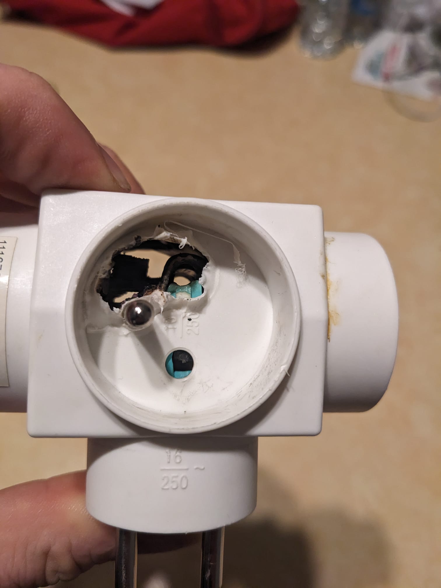

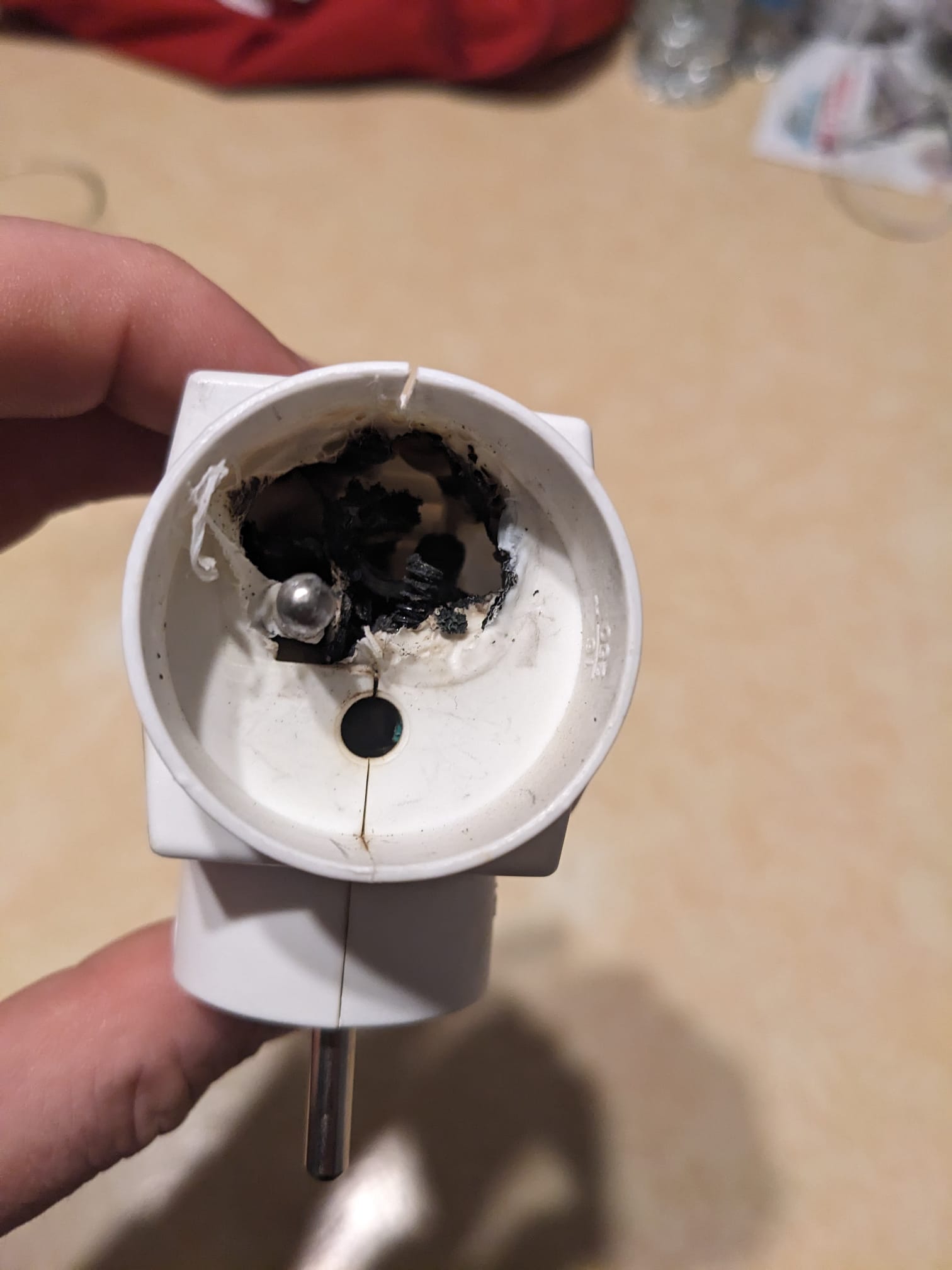

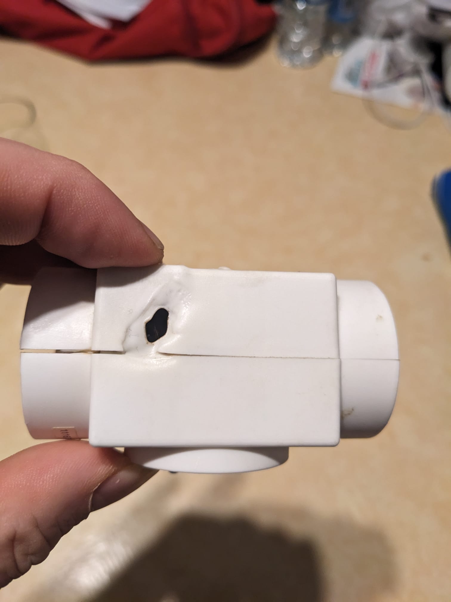

    Bonjour, j'avais une multiprise 16A qui vient de fondre (très profondément, je peux voir à travers avec un trou de 2cm de diamètre), elle desservait un chauffe-eau solaire auto-vidangeable qui était branché dessus avec deux prises : la résistance thermique de 2500W, et la régulation/pompe pour faire circuler l'eau morte entre le capteur et le ballon quand nécessaire.
    Heureusement, ça a disjoncté avant que ça ne prenne feu.

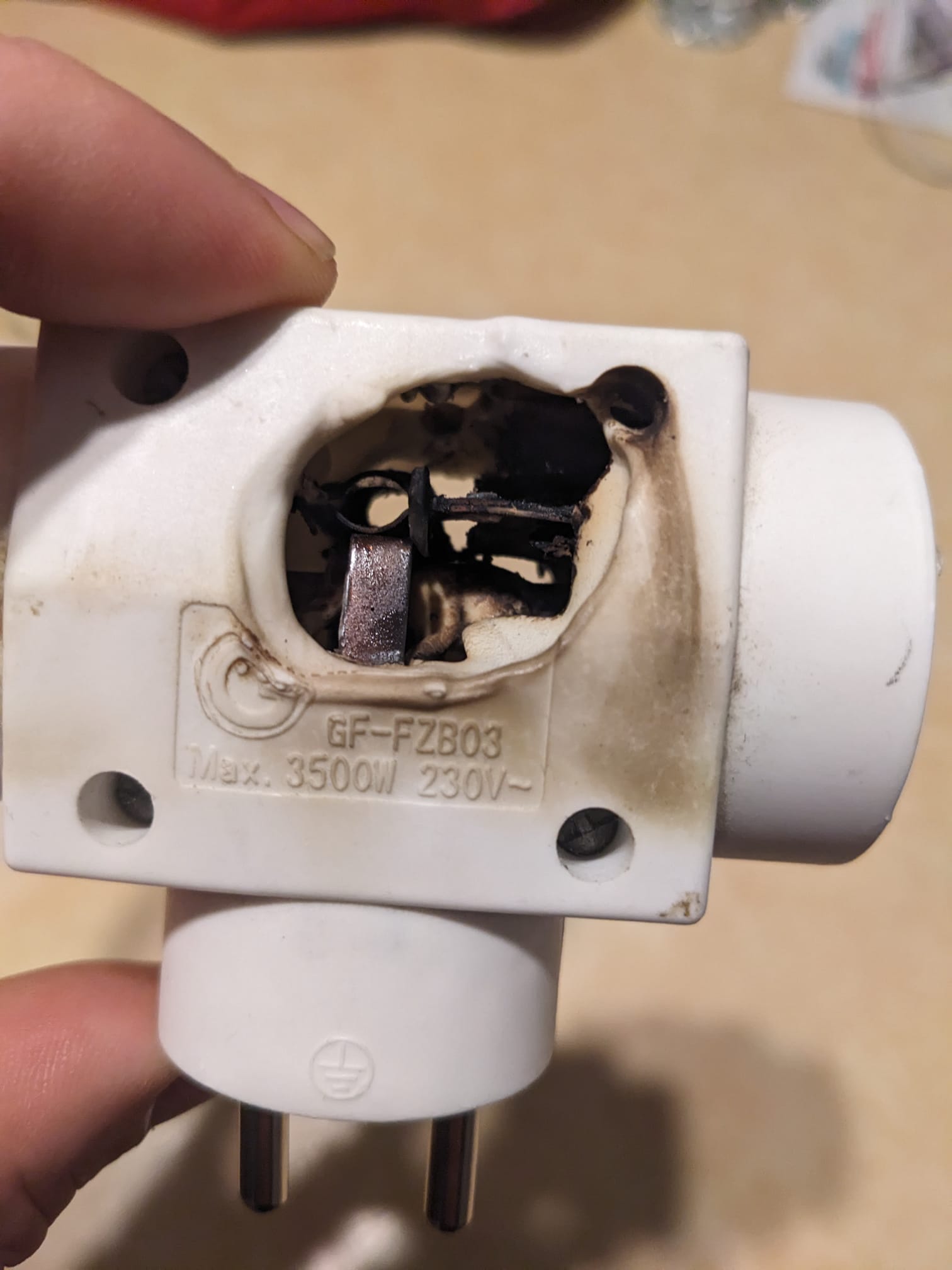

    Cette multiprise (d'une qualité quelconque mais il était marqué dessus 3500 W) était en place depuis 7 ans
    Ne voulant pas attendre la venue d'un électricien pour avoir de l'eau chaude. Je me suis dépêcher d'aller à mon magasin de bricolage le plus proche une nouvelle multi-prise ainsi que deux prises mâles 16A car celles de mon chauffe-eau on souffert de la surchauffe, elles avaient un peu fondu aussi.
    J'ai pris du "Legrand" pour être sûr que ça ne se reproduise pas à cause d'une qualité douteuse.
    J'ai aussi modifié mon branchement, au lieu d'avoir Résistance+Régul/pompe sur une prise murale avec multi-prise et ma machine à laver sur l'autre murale, j'ai inversé. La résistance thermique du chauffe-eau branché directement, et machine à laver + régul avec multi-prise sur l'autre (je n'ai que deux prise à cet endroit du garage).
    Mes questions sont :
    - Quel phénomène physique fait qu'elle ai pu défaillir d'un coup après 7 ans de bons et loyaux services ?
    - Est-ce que ma réparation va suffire ou est-ce que cela risque de se reproduire ? J'ai du mal à croire qu'il faille tirer une nouvelle ligne pour la régulation/pompe de mon chauffe-eau solaire qui ne puisse pas être partagé avec mon lave-linge (qui en plus est alimenté par la ballon solaire pour les machines à 60°C).
    Merci d'avance pour vos réponses.

    Manifestement c'est une des sorties qui a fumé. C'est dû à l'échauffement.
    Ce type de triplette n'est pas conçu pour supporter de grosses intensités. Le serrage des bornes provient de ressorts mais pas que. Il faut que les faces en contact soient propres (brillantes) ce qui peut, avec le temps et un mauvais serrage, s'oxyder ou ternir et se mettre à chauffer ce qui aggrave le défaut.
    Choisir une bonne fabrication et croiser les doigts.
    Il serait préférable de câbler en fixe avec des bornes à vis ou des Wago plus sûrs en matière de contacts.

    il m'est arrivé la même chose avec une multiprise, comme dit par gienas c'est l'oxydation/encrassement des contacts qui provoque l'échauffement. Une multiprise médiocre n'est pas prévue pour les branchements de longue durée, il faudrait débrancher/rebrancher régulièrement pour entretenir les contacts, mais alors c'est la sécurité enfant qui finira par bloquer ou rester ouverte...
    Citation Envoyé par Garion Voir le message
    mon avis est juste au dessus...mais bon avec du Legrand normalement ça durera plus longtemps.
    ça peut être partagé, mais avec des connexions fixes.

    c'est la vieillesse ca chauffe le contact ne plaque plus assez fort la résistances de contact augmente faiblement.
    0.5 ohms de résistance de contact peut donner 50W avec un de vos élément en fonctionnement donc ca crame le plastique.

    Un petit coup d'oeil sur la prise qui était branchée dessus serait utile, le métal conduit la chaleur...
    On peut penser que dans un premier temps le plastique s'est ramolli, favorisant ainsi le rapprochement de conducteurs mal isolés (avant puis par la chaleur).
    C'est du déjà vu dans la famille, un empilement de prises jusqu'à dépasser les capacités.

    il ne faudrait jamais utiliser de multiprises (quelles qu'elles soient) pour des puissances élevées sur de longues durées (fours, cuisinières, chauffe-eaux,sèche linges etc..)
    dans ces cas, toujours privilégier plusieurs prises murales câblées en fil rigide de section adaptée

    Au prix où est le cuivre, le fabricant de la prise ne va pas mettre une poussière de gramme de métal de plus que ce qu'il faut pour respecter la norme quand la prise est neuve, et la norme de demande pas de tester à 16A en continu. Au bout de quelques temps, quand la prise est un peu oxydée, les ressorts un peu fatigués...
    C'est pour ça que les prises pour voiture électrique ont des contacts à l'argent et un peu renforcés.
