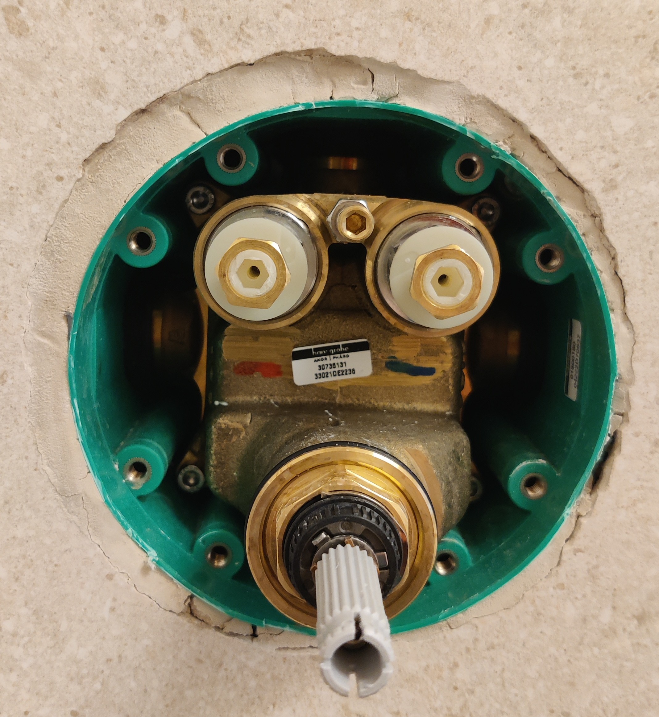

    bonjour une recherche de fuite a été faite ?
    entre la douche mal installée le robinet thermostatique mal posé, on peut aussi se poser la question si les raccords ne fuient pas dans la cloison.
    avez vous un dégat des eaux dans le mur ?
    pourquoi vous n'avez jamais contacté l'entreprise ni fait une déclaration de sinistre auprès de l'assurance de cette entreprise ?

    malheureusement il y a en effet plusieurs malfaçons et la personne qui a posé la douche s'est volatilisée. Il n'y a aucun signe apparent de fuite à l'heure actuelle. En effet, il serait sage de me tourner vers une recherche de fuite non destructive. Je ne connais pas les tarifs mais ça doit faire un budget. C'est sûr qu'en cas de fuite cachée mieux vaut la découvrir au plus tôt. Reste à trouver un entrepreneur sérieux.

    Bon j'ai appelé une première société. Selon la personne pour limiter les frais dans un premier temps un simple test de pression permettra d'écarter ou pas la présence d'une fuite dans l'alimentation. Devis à 240€ (gloups). Mais elle ne croit pas à une fuite, elle pense que des dégâts seraient visibles depuis l'installation il y a deux ans. Comment savoir ? S'il s'agit d'une micro fuite et que l'humidité est piégée dans le mur et derrière l'épais carrelage ...

    bonsoir 1ere chose elle s'est volatilisée ?*existe t'elle toujours oui ou NON ?
    avez vous l'attestation d'assurance décennale de cette entreprise oui ou NON ?
    il faut faire un DDE auprès de votre assurance(il y a une franchise) ensuite une recherche sera faite c'est à la charge de votre assurance.
    ensuite vous aviserez il faudra tout casser et refaire si cela fuit derrière la boite de robinetterie encastrée.
    si le revêtement mural est mal fait ca s'imbibe c'est clair.
    où sont les dégats des eaux ? c'est à dire les traces d'infiltrations ?

    Bonjour, comme indiqué dans mon précédent message il n'y a aucun signe de dégât des eaux à l'heure actuelle, donc pas d'argument pour demander une recherche de fuite auprès de mon assureur. Et plus de société auprès de qui demander un recours. Mais vu les malfaçons je serais rassurée de pouvoir attester l'absence de fuite de manière certaine, et pour un tarif abordable.

    bonjour si il n'y a aucun dégât des eaux alors où est le problème ?

    Le problème c'est mon inquiétude (!) sur la fiabilité du travail qui a été réalisé et le souhait de déceler une éventuelle anomalie sans attendre de gros dégâts.
    Les murs de la salle de bain sont intégralement carrelés donc en cas d'infiltration il y a peu de chemins pour évacuer l'eau.
    Et je n'ai pas précisé que certains carreaux sonnent creux par rapport aux autres mais ils ne bougent pas.

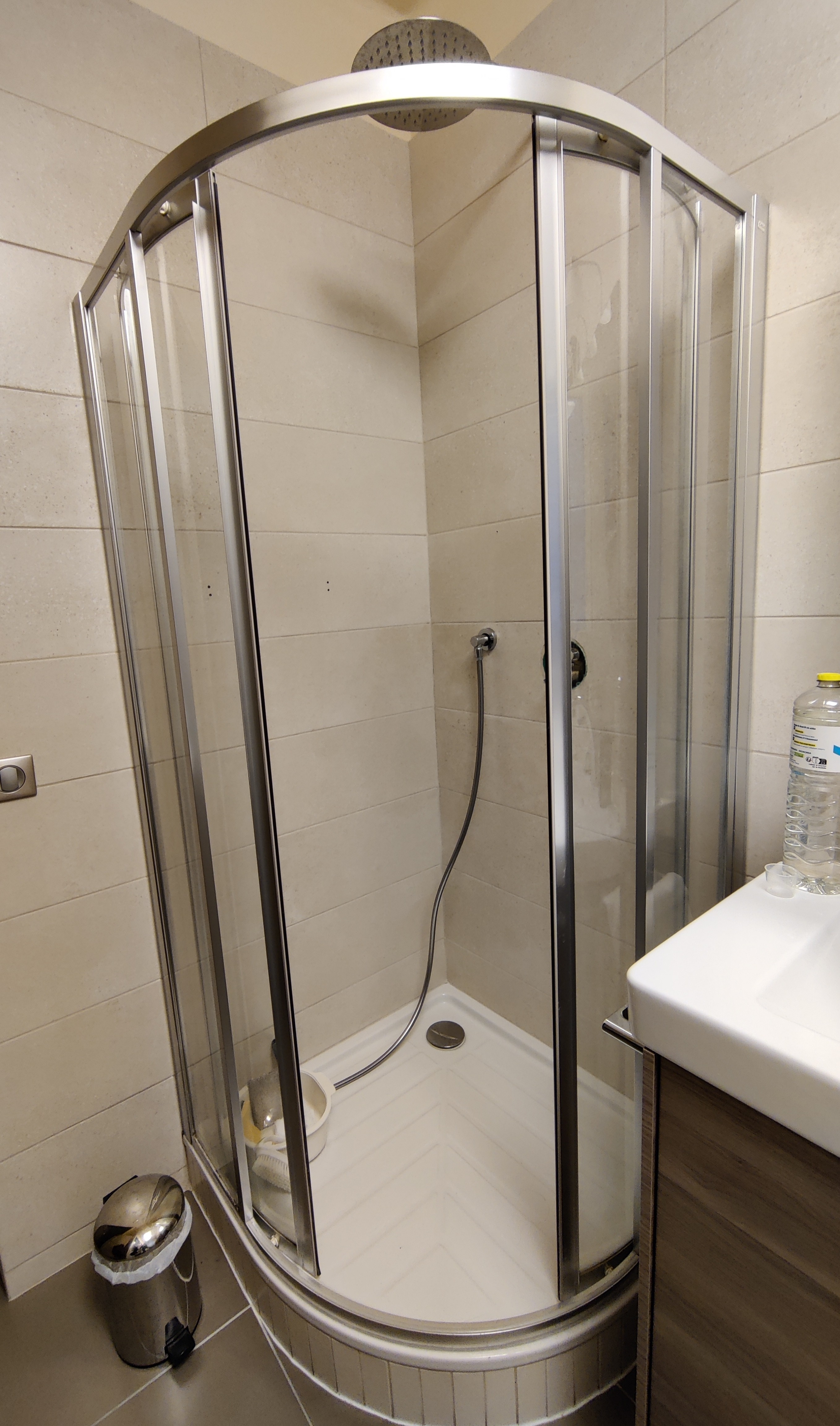

    on a jamais eu de photo de loin(vue d'ensemble)pour savoir si le mur est une cloison ou pas

    Voici. Le mur de gauche est la cloison avec la pièce mitoyenne, le mur de droite est du côté de l'immeuble mitoyen.
    Re : Votre avis sur les produits hydrofuges pour joints de carrelage
    ce n'est pas si mal !
    j'ai du mal à croire que le mur de droite est en béton pour y loger la robinetterie encastrée
