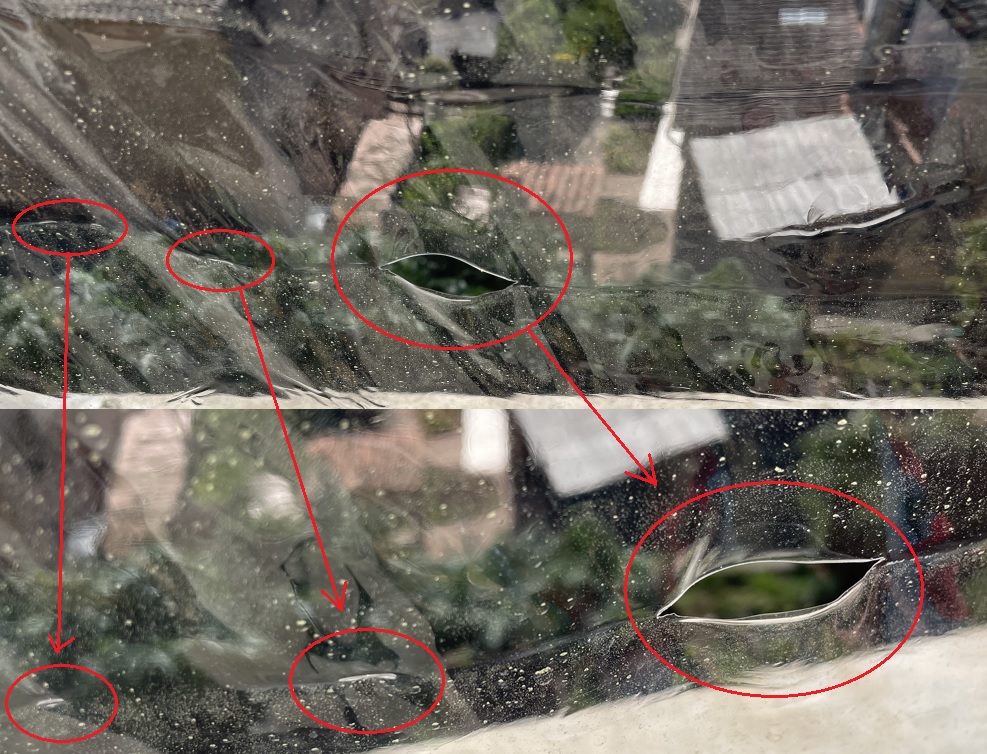

    J’ai acheté une bâche imperméable transparente en PVC avec œillets 420g/m².
    Cette bâche m’a été livrée pliée et compressée.
    Au déballage, ces pliures sont restées et restent encore très apparentes.

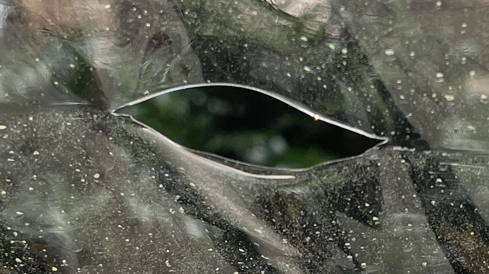

    Au bout de 4 mois, je commence à observer des coupures le long de la pliure principale qui partage la bâche en 2.
    À un endroit, c’est carrément ouvert et à d’autres on voit bien que les cisaillements ne demandent qu’à s’ouvrir.
    Si je demande le remplacement, je me retrouverai avec le même problème car la cause est le mode d’emballage pour le transport.
    La solution serait de découper un bout de même matière PVC souple transparent et de le coller pour stopper les déchirures.
    Les questions sont:
    1/ Quelle colle pour ce genre de matériaux?
    2/ où trouver de la matière identique sans avoir a en acheter 10m², pour ne découper des «rustines»?
    voici des photos des dégâts, et une photo pub qui montre le type de bâche.

    Il existe du ruban adhésif spécial pour réparer les serres. Tu as essayé ?
    Re : comment réparer une bâche en PVC transparente, svp ?
    sinon, la colle pour le pvc de plomberie fonctionne, j'ai réparé une piscine gonflable comme ça
    quand il y a des pliures il faut chauffer prudemment au sèche cheveux pour assouplir et redonner la forme correcte

    à la réception on a tout de suite défait la bâche tellement elle était comprimée sur elle-même.
    Avec un sèche-cheveux on a essayé déplier mais c'était du temps perdu.
    On la suspendu avec des poids, mais au bout de 4 mois, elle n'a perdu que 1/2 de ses pliures.
    Les rivets glissent et se dé-axent de leur trous.
    La pliure centrale est si profonde qu'en se défaisant elle s'ouvre.
    Je ne connais pas du tout le "ruban adhésif spécial pour réparer les serres"
    Il y a un lien, vers Amazon, par exemple ?
    De colle PVC, je ne connais que la GEB ou Tangit pour tuyaux gris d'évacuation. c'est de celles-là que vous parlez ?
    Merci de vos réponses

    Pour t'aider un peu, je peux répondre à la question 1. Utilise de la colle spéciale PVC souple pour ces réparations.
    Espérant t'avoir aidé un peu.
