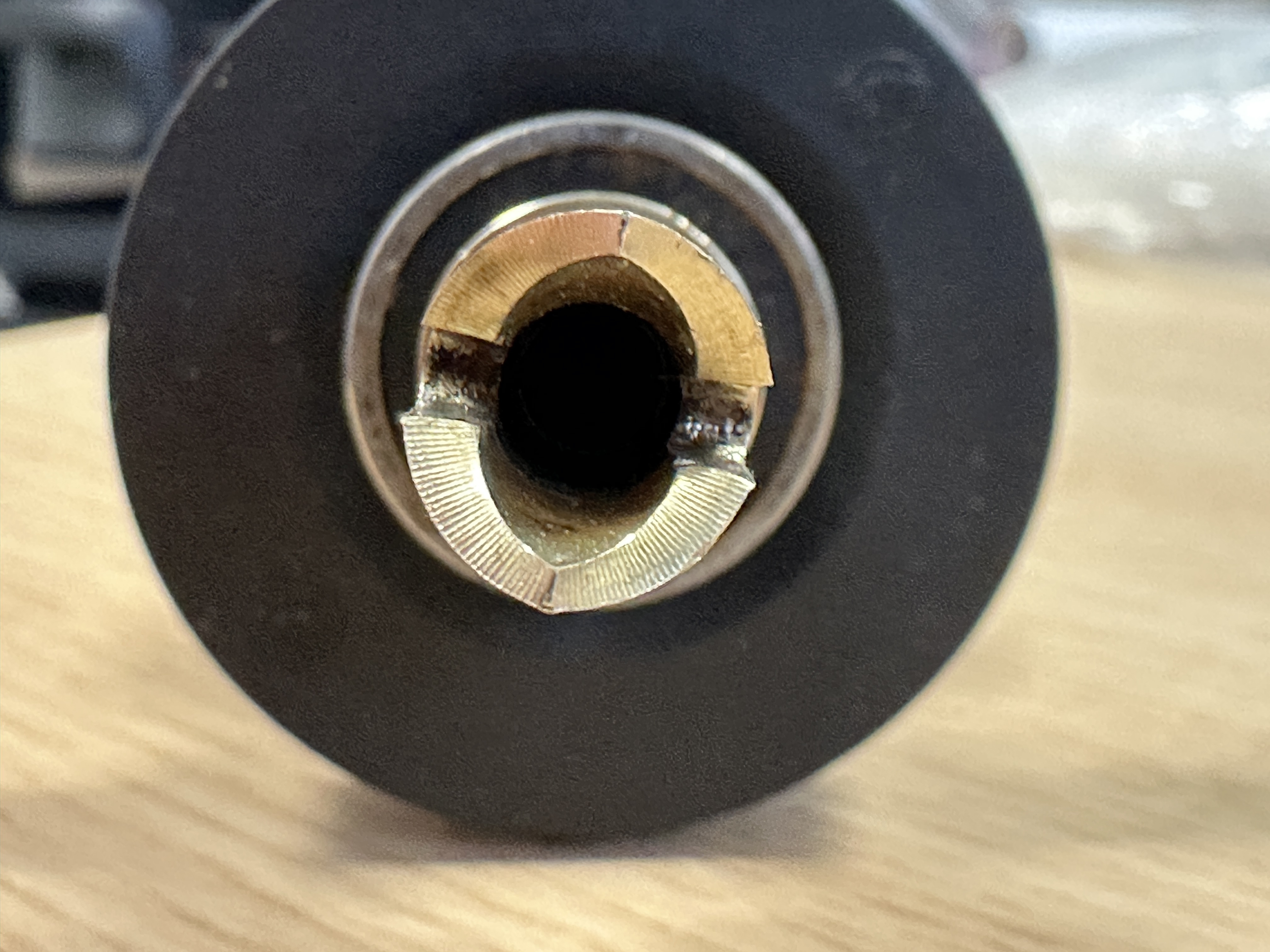

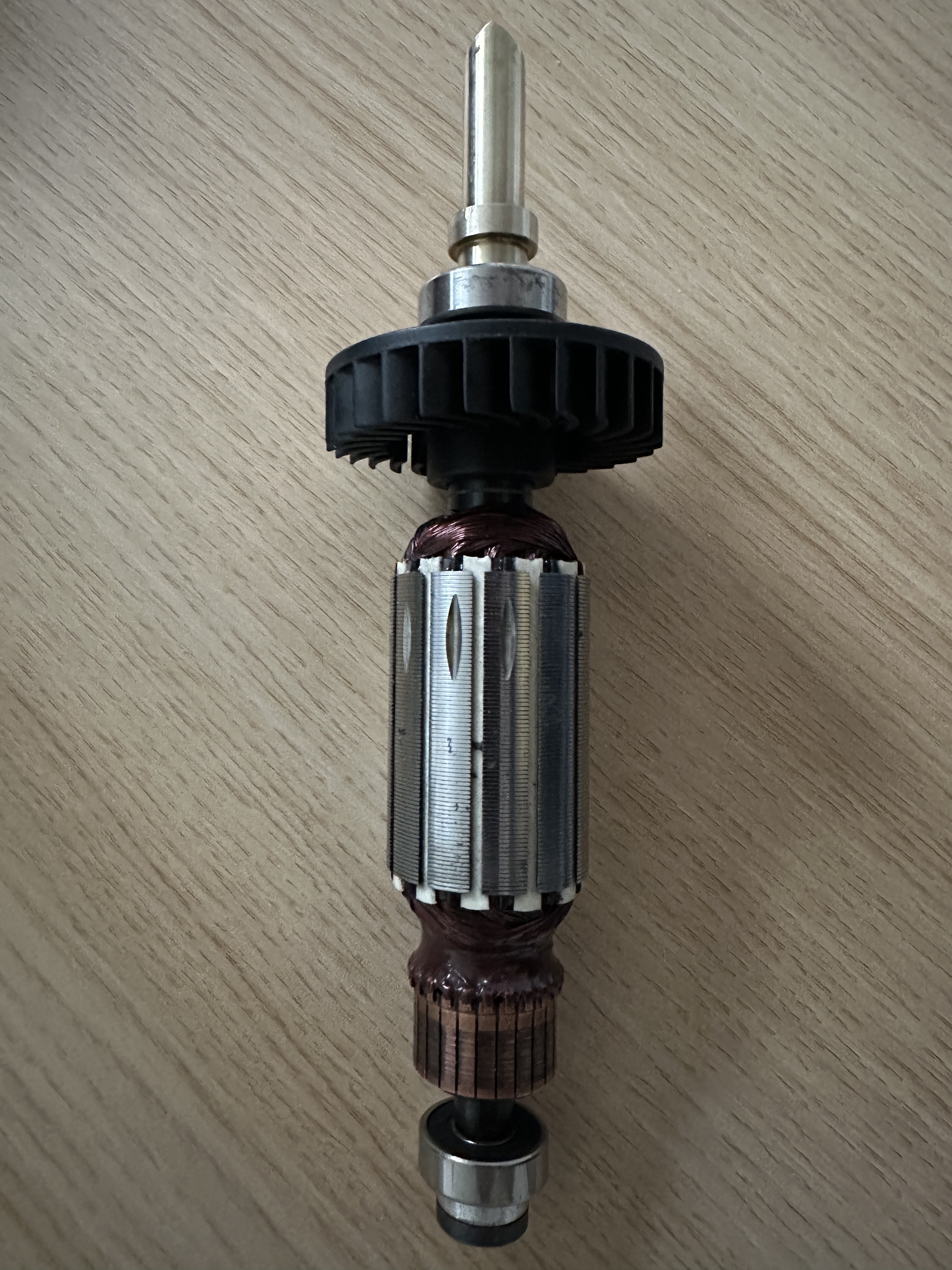

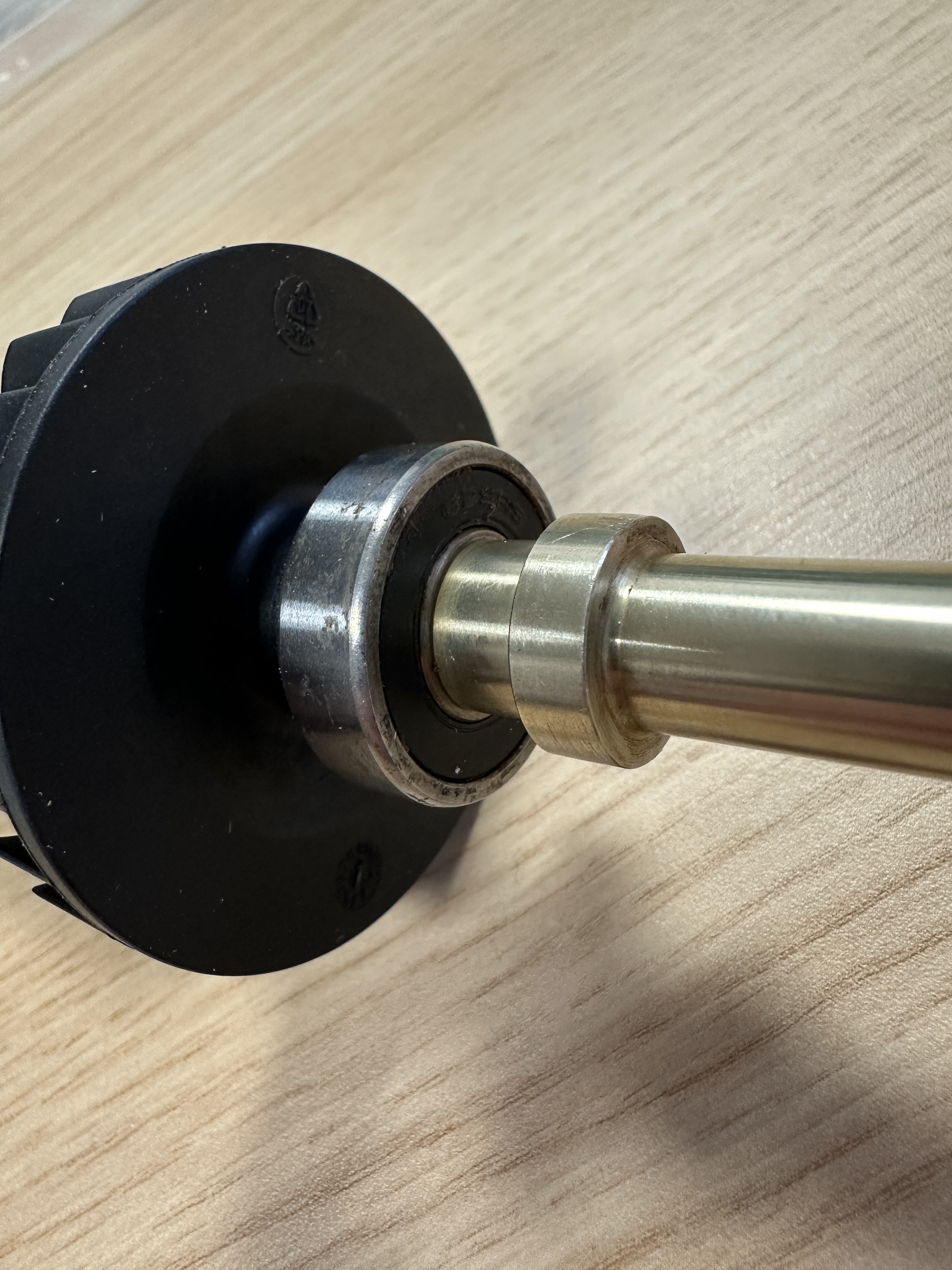

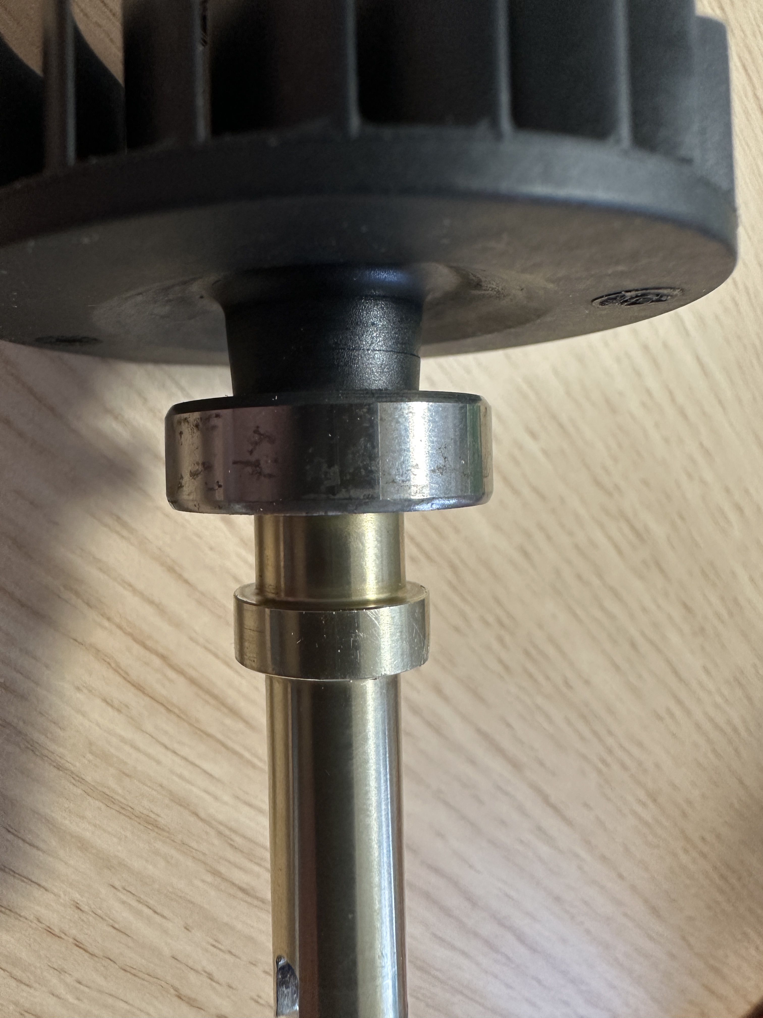

    Sur une machine de labo, j'ai un roulement HS. C'est un homogénéiseur, qui peut monter à 25000 tours/min.
    Sur l'axe, il y a un ventilo, puis le roulement en question (on parle du roulement coté opposé au collecteur), puis une pièce d'accouplement. La bague de la pièce d'accouplement est plus large que le diamètre intérieur du roulement, donc je dois la déposer.
    La question est : quelle est la méthode d'assemblage la plus probable ?
    Le rotor bloqué à l'étau, la pièce d'accouplement peut tourner, pas facilement. Je ne vois rien qui pourrait ressembler à une empreinte de vis à l'extrémité de cette pièce.
    Alors : on sort en force ? on chauffe ? La difficulté est de démonter sans bousiller, c'est un truc à 2500 balles, cher pour ce que c'est !
    (bien évidemment il ne faut pas compter sur l'existence d'une vue éclatée ou d'un dessin technique)
    Merci de vos avis.

    bsr :
    la piece d'accouplement , qui maintien le roulement, doit etre montée serré , pas trop puisqu'elle tourne ...
    il faut arriver à ecarter cette piece d'accouplement en prenant appui sur le roulement ,
    il est possible de faire un extracteur , il faudrait les diametres .

    Re : Démontage roulement de rotor

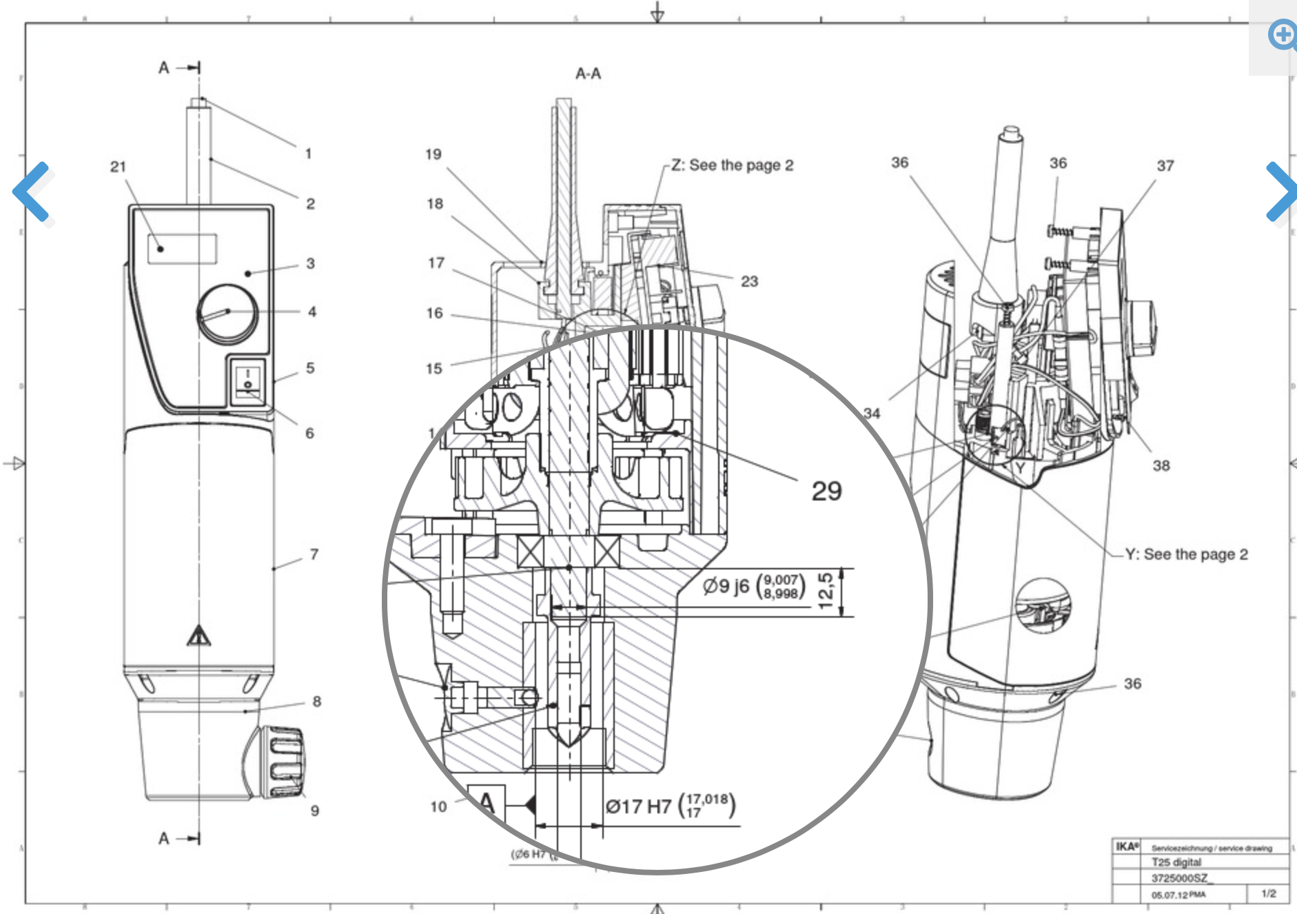

    Si c'est vissé je ne sais pas comment. La pièce d'accouplement ne touche pas le roulement, qui lui est en bout d'arbre, mais son retrait est nécessaire pour changer le roulement. la vue dans l'axe n'aide pas, lundi j'apporte mon endoscope au labo on y verra peut être plus clair.
    EDIT : j'ai trouvé ça : https://www.manualslib.com/manual/1289201/Ika-T-25-Digital-Ultra-Turrax.html?page=4#manual
    mais j'avoue que ce n'est pas limpide pour moi...
    bjr
    on voit bien sur ces plans , que cette pièce d accouplement est emmanchée sur une assez grande longueur ( Ø 6 ) ,
    apparemment il n est pas vissé .
    soit tu utilises un extracteur de rotule , avec 2 rampes , comme je l'ai indiqué , en se prenant sur le roulement ( il est hs ! )
    soit tu fais un extracteur , si tu as les moyens pour le faire , une rondelle ouverte avec 3 vis de poussée
    je peux faire un plan si tu le souhaites

    bjr
    sur le plan ce n'est pas un assemblage fileté , les ajustements sont meme cotés , cela est confirmé par le fait qu' il arrive à le tourner ;
    à mon avis ce n'est pas bon d'utiliser un extracteur à inertie , il faut serrer le rotor dans l'etau et on peut tout decaler... et la c'est mort !!
    les rotors depuis longtemps sont construits par un empilage de lame de fer monté à force sur l'axe , tout comme le collecteur d'ailleurs .
    après étude de la vue "ensemble monté" il est spécifié diamètre 6 h7 donc ajustement glissant
    il y a des erreurs sur le dessin
    oui et Ø 9 j6
    ce sont des ajustements pas vraiment glissant , plutot juste .
    ce serait bien de savoir ce qui est entrainé par ce moteur , on ne voit pas bien comment est l'extremité

    bonjour vous avez fait le plus gros du travail c'est à dire de trouver un plan correct.
    1ere tentative chasse goupille de bonne facture < à diamètre 6 on tape dans le trou de la pièce n°10 pas comme un sourd cela permettra de déposer la pièce n°26 , on peut aussi le faire avec un extracteur si on a une pige du bon diamètre avec un pointage au centre.
    montage en l'absence d'extracteur: deux cornières sur un bon étau on peut voir que la pièce n°10 a le coté congé de l'épaulement à l'opposé c'est parfait.
    on peut aussi l'avoir en tapant avec l'inertie dans la main en prenant bien le dessous de l'épaulement il faut y aller avec douceur...
    au milieu on peut voir que l'arbre du rotor est monté ajusté sur les extrémités pour le centrage.
    et de l'autre coté il y a les pièces 16 et la vis n°17 et ca se démonte ensuite bien entendu il faut extraire les roulements...
    bon courage.
    le remontage devra être soigné ...
    pour moi la pièce est emmenchée sur le diamètre 9 ajustement j6 donc serrée, ce qui est logique

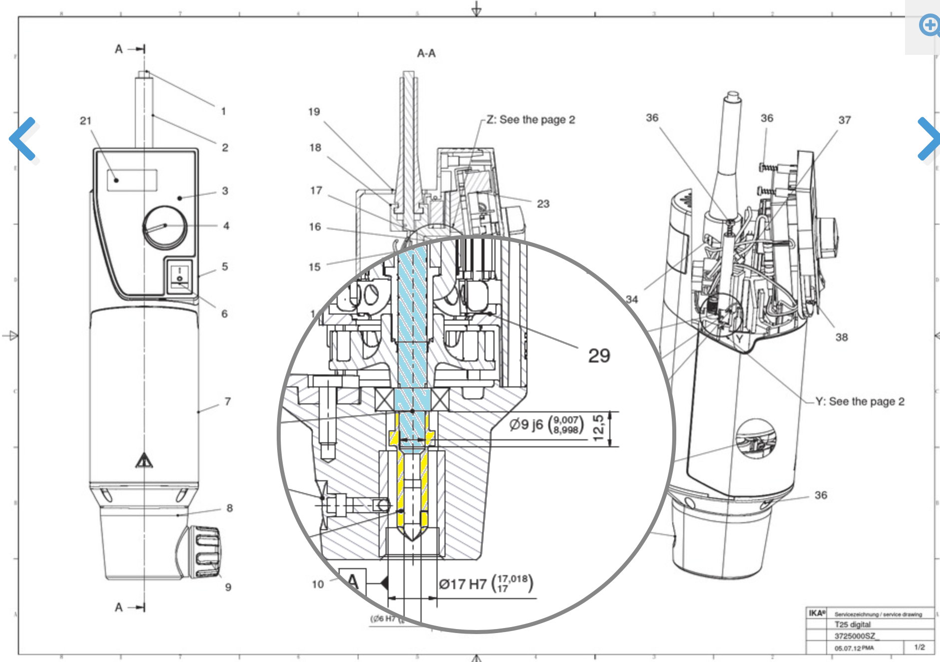

    pour que ce soit plus lisible j'ai colloré les pièces:
    j'ai eu du mal à lire le dessin, on voit que ça fait longtemps quer je ne fais plus de dessin indus !

    JeanYves56
    La qualite J6 , c'est pour les faibles charges , purement axiales ,
    en clair ce n'est pas vraiment serre !
    un alesage Ø 9 J6 est tolerancé : + 7 , - 2 microns
    on ne sais pas tres bien comment est faite l'extremité de l axe , 2 meplats ?
    et on aimerai bien avoir un peu d'echo de la part du demandeur
    Hello
    je lis attentivement vos avis et conseils. Pour l'instant la machine est au labo et je suis en weekend
    je ne visualise pas bien si la pièce d'accouplement est débouchée et si depuis l'extrémité on a accès à l'axe du rotor. Comme je l'ai dit on ne voit pas bien au fond du trou.
    Ce moteur entraine un système d'homogénéisation de ce type : images
    Donc vraiment couple faible.
    avec une tige de liaison genre vis à métaux longue glissée à l'intérieur de l'axe on doit pouvoir utiliser un arrache moyeux en prenant appui sur la tige et en accrochant les griffes sur la partie cylindrique annulaire, je pense d'ailleurs qu'elle est prévue pour ça
    Dernière modification par titijoy3 ; 21/03/2026 à 08h54.
    Salut, titi
    +1. Je crois que c'est le bon moyen. Une vis métaux de 6 x 40 dans la pièce d'accouplement devrait permettre de prendre appui sur l'axe.
