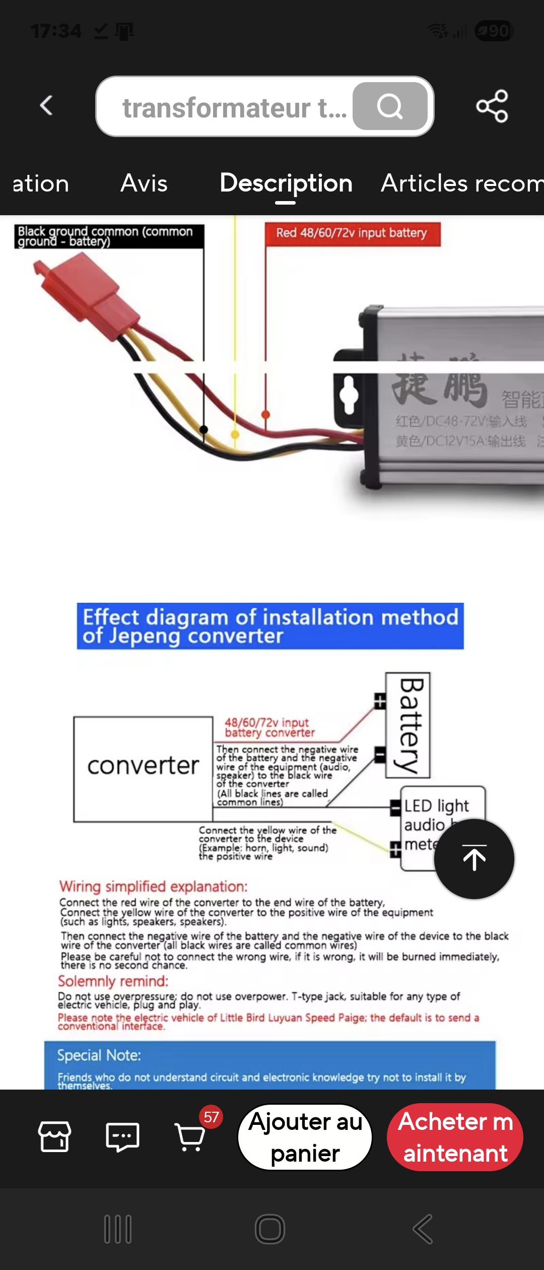

    Bonjour,je viens vers vous en esperant une réponse j'explique : j'ai démonter le convertisseur 12 V de mon scooter electrique mais en voulant rebrancher le nouveau je ne trouve plus les bon fils, le convertisseur se trouve sous le guidon là ou il y a plein de cables, est ce que c'est sur le cable du connecteur à clef ou sur le cable des lumières, je vous remercie pour vos compétences.

    C'est un scooter électrique 50cc sans difficultés C'est juste pour savoir où prendre les fils pour le connecter sur la serrure ou sur les lumières merci encore

    Ton convertisseur comporte un connecteur général .
    Ce connecteur DOIT avoir son autre partie (lmale ou femelle) assurant la liaison. Suffit de les enficher.
    Comme il faut éviter que le converter soit perpétuellment sous tension, faut pouvoir couper le courant en provenance de la batteir ( sinon on risque
    de la vider) ?
    C'est APRES la cléf de contact que tu alimentes les divers consommateurs.
    Vu d'içi on ne VOIT RIEN du cablage. C'est à toi de voir.
    Mais comme je sens que t'es néophite, je t'engage à étre prudent et faire appel
    à une connaissance avertie.
    Su ne sais pas ..... ou doute, n'entreprend rien .

    Le convertisseur 12 V concerne donc l'alimentation des périphériques ( cadran affichage, éclairage ) mais pas la tension du moteur ( plus élevée et en ligne avec la tension batterie ).

    Je vous remercie pour votre réponse rapide, c'est exactement ça j'ai fini par trouver, bien à vous
