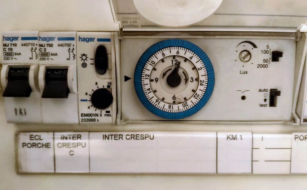

    Bonjour, dans une copropriété nous avons un porche d'entrée dont l'éclairage est piloté par un interrupteur crépusculaire associé à une minuterie: photo jointe. Il y a quelque temps il s'est mis en mode fonctionnement permanent (indépendamment du mode de fonctionnement de la minuterie). Pour parer au plus pressé nous avions coupé son alimentation électrique et on se penche dessus maintenant.
    SVP, pourriez-vous m'expliquer son mode de fonctionnement? Surtout la partie horloge à deux cadrans. Merci.

    A première vue, ce n'est pas un modèle récent, documentation non trouvée.
    A première vue, une horloge fixe une plage de fonctionnement associée à une sonde lumineuse dont les seuils sont ajustables.
    En tout premier lieu, la sonde est-elle en état ?
    Aujourd'hui, un inter crépusculaire consiste en une horloge capable d'assurer une plage d'éclairage qui évolue en fonction de la date et de la position géographique du lieu.

    en lisant à l'envers, sur le couvercle, je trouve hager EE110
    https://assets.hager.com/step-conten...DE_6E7516E.pdf
    il doit y avoir une cellule....

    la doc se trouve sur le site de Hager
    https://hager.com/fr/centre-de-telec...nt/HA_22834475
    Re : Mode de fonctionnement Inter crépusculaire
    10 contre un que le capteur de lumière est encrassé
    "Il y a quelque temps il s'est mis en mode fonctionnement permanent (indépendamment du mode de fonctionnement de la minuterie)." ça signifie que ni la minuterie ni l'inter crepusculaire ne coupent la lumière ?

    - Un interrupteur crépusculaire : Oui
    - associé à une minuterie : Oui
    Mais s'agissant d'un hall d'entrée, l'horloge me semble complètement inutile !
    L'électricien qui a conçu le tableau était payé au % du montant du devis ?
    Vérifier si un insecte particulièrement talentueux n'a pas réussi à s'installer à l'intérieur, puis la qualité des contacts (pas d'oxydation), au final si une bestiole ne s'est pas fait les dents sur le(s) câble(s).
    Egalement l'action du curseur du réglage.
