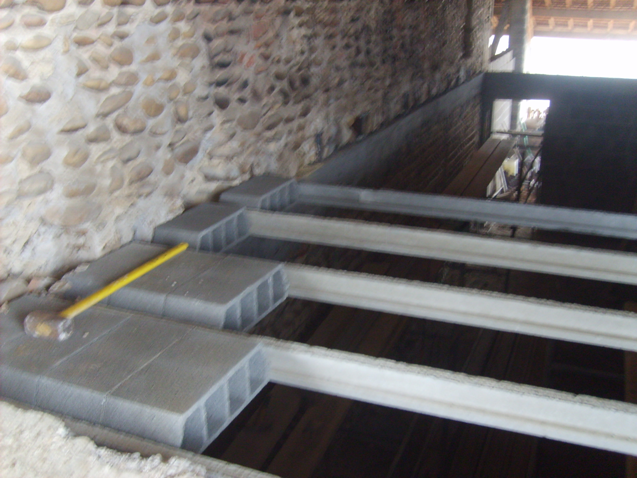

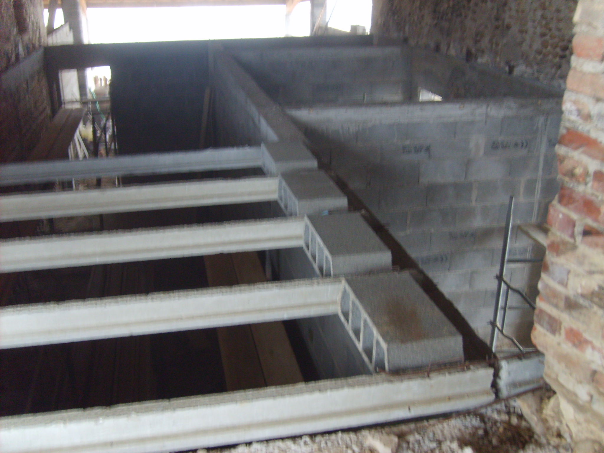

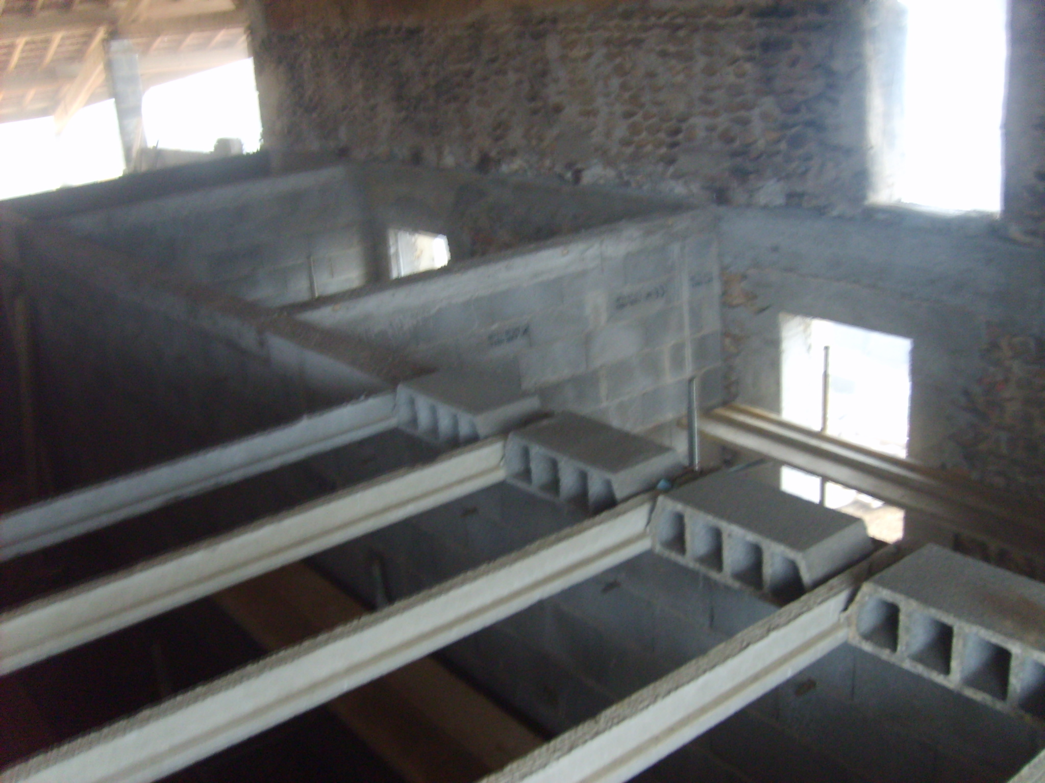

    J'ai vu cela dans une grange (voir pj) et je ne comprends pas comment sont supportées les poutrelles dans le batiment ancien.
    Je veux dire qu'on dirait qu'il y a une poutre béton accrochée le long du mur ancien et qui supporte les poutrelles
    Mais je ne vois pas comment cette "poutre longeant le mur" tient.
    Avez-vous une idée ?

    on ne voit pas tres bien comment cela a ete fait ,
    plusieurs solutions sont possibles ,
    mais on peut imaginer que des corbeaux pris dans les murs on ete fait à intervalles réguliers ,
    avant de couler une muraliere en beton ,

    Oui, malheureusement on ne voit pas très bien effectivement. En effet, on dirait comme une muralière qui serait en béton plutot qu'en bois. La question que je me posais est "pourrait elle etre faite dans une saignée du mur pour une bonne partie, et en surplomb comme une muralière pour le reste". Cependant, faire une telle saignée sur tout la longueur serait risqué, et la faire par troncons empècherait ces troncons d etre reliés par des fers. Des corbeaux, oui, mais j'ai un doute sur la capacité de corbeaux à retenir une muralière en béton.
    Merci en tous les cas.

    Les pierres hourdis à l'argile ne peuvent pas reprendre la charge.
    J'ai observé sur une construction ancienne rénovée que le plancher béton est supporté par des piliers béton qui prennent la place d'un des deux parements du mur en pierres hourdies à l'argile.
    Les piliers dépassent un peu du mur, la taille pour résister à la charge dépassant sans doute celle du parement de pierres retirées.
    Il faudrait une photo du RDC.
