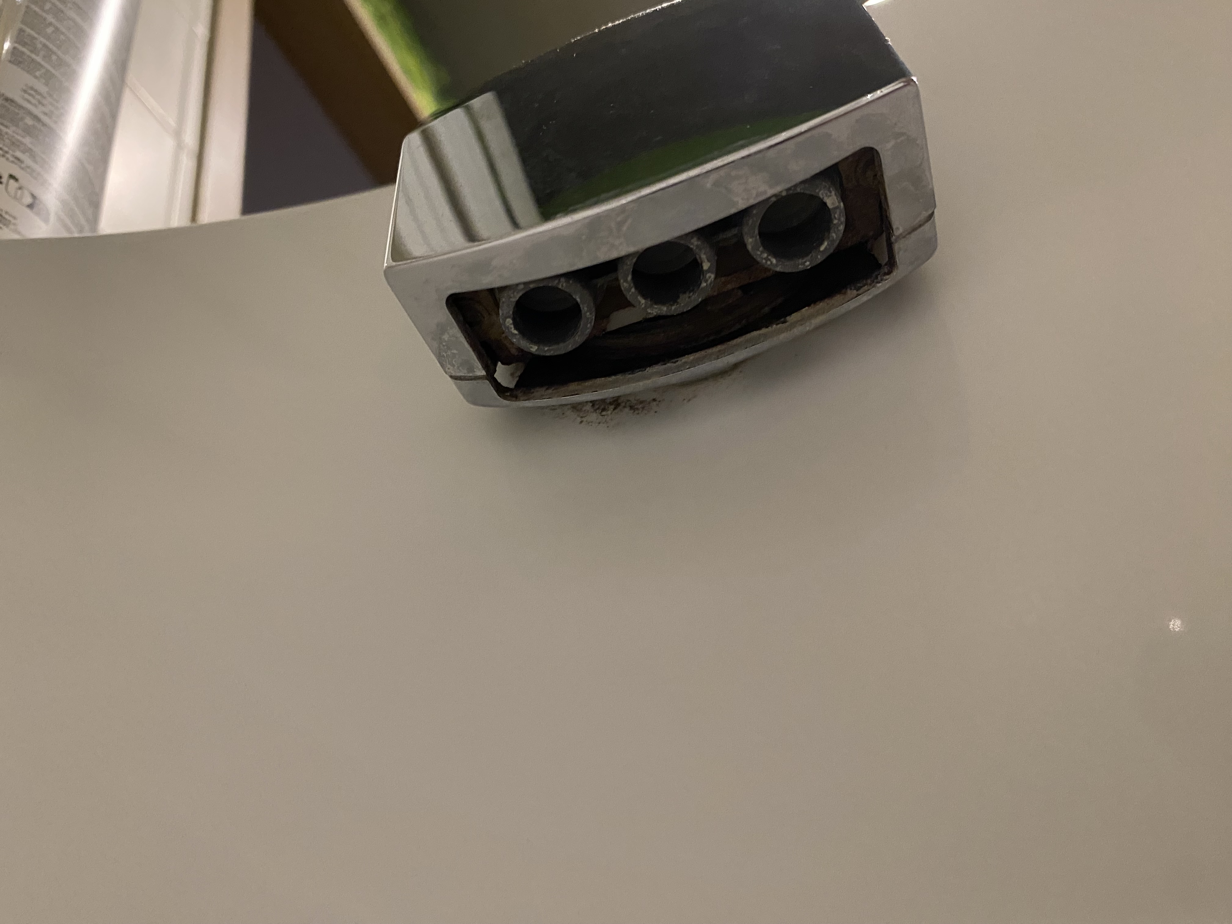

    J’ai une baignoire (installée par les anciens propriétaires) dans ma maison et j’ai toujours pensé qu’on ne pouvait la remplir que via un pommeau de douche, ce qui est très long et donc pas optimal.

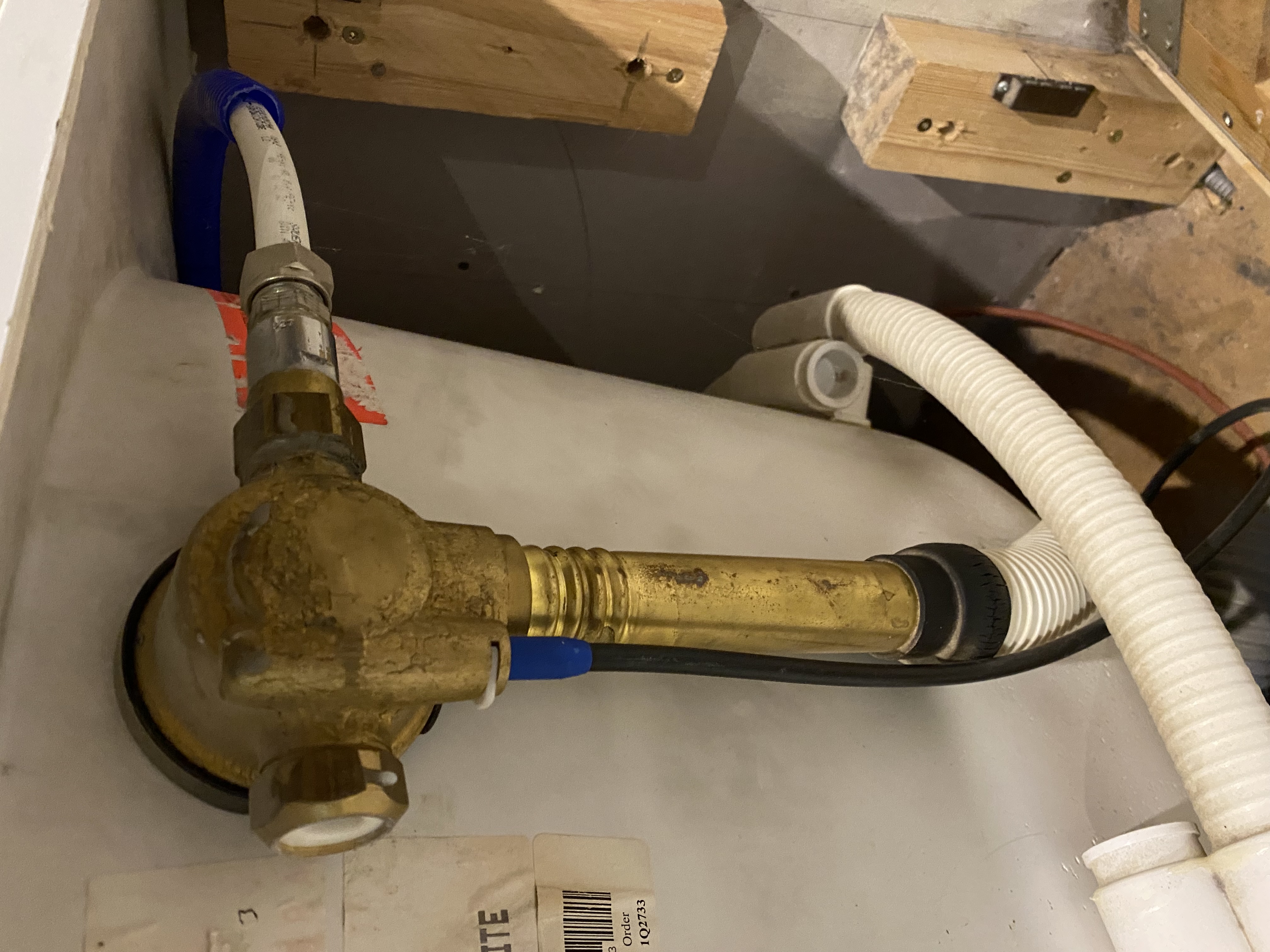

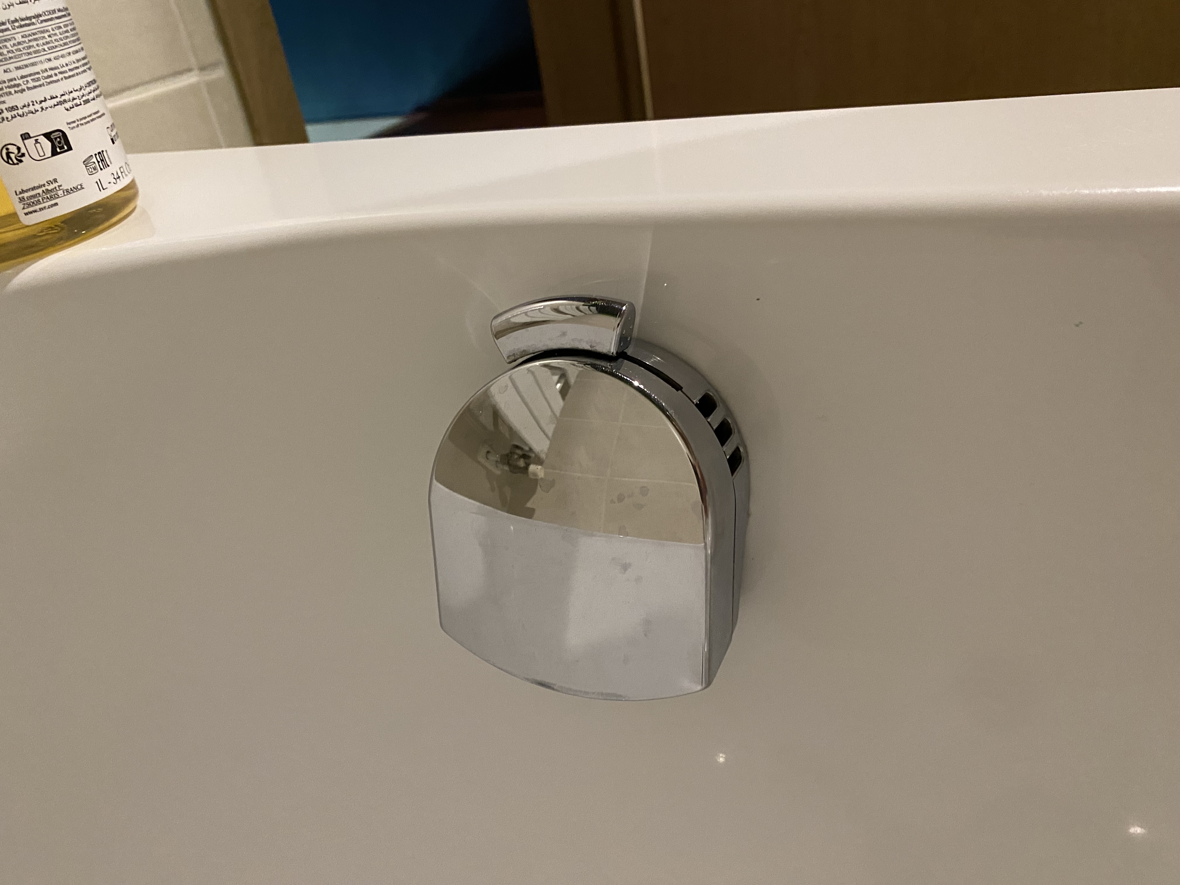

    Il y a une trappe qui permet d’accéder facilement à la partie tuyauterie et électronique et je me suis rendu compte qu’il y avait une alimentation d’eau qui venait au niveau d’un élément que je pensais juste être la commande pour lever ou descendre la bonde avec un éventuel trou pour évacuer le trop-plein.
    Ci-dessous quelques photos du système.
    Ce que je supposais être la commande de bonde, de l’autre côté on voit un tuyau d’alimentation et un tuyau d’évacuation ainsi qu’un câble.

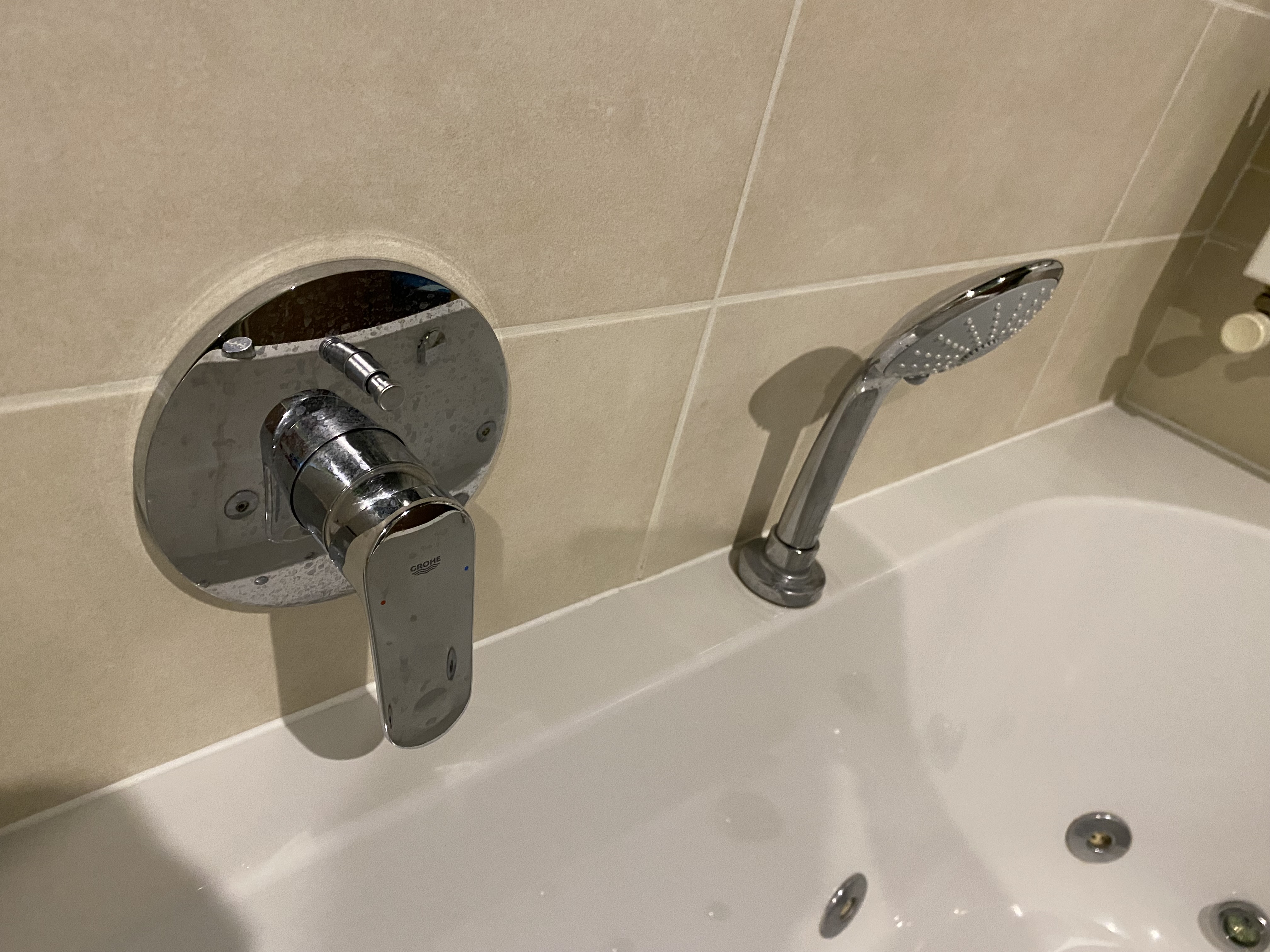

    Pommeau de douche avec robinet. Le petit bouton poussoir ne semble être relié à rien (quand je tire, tourne, pousse, rien ne se passe)

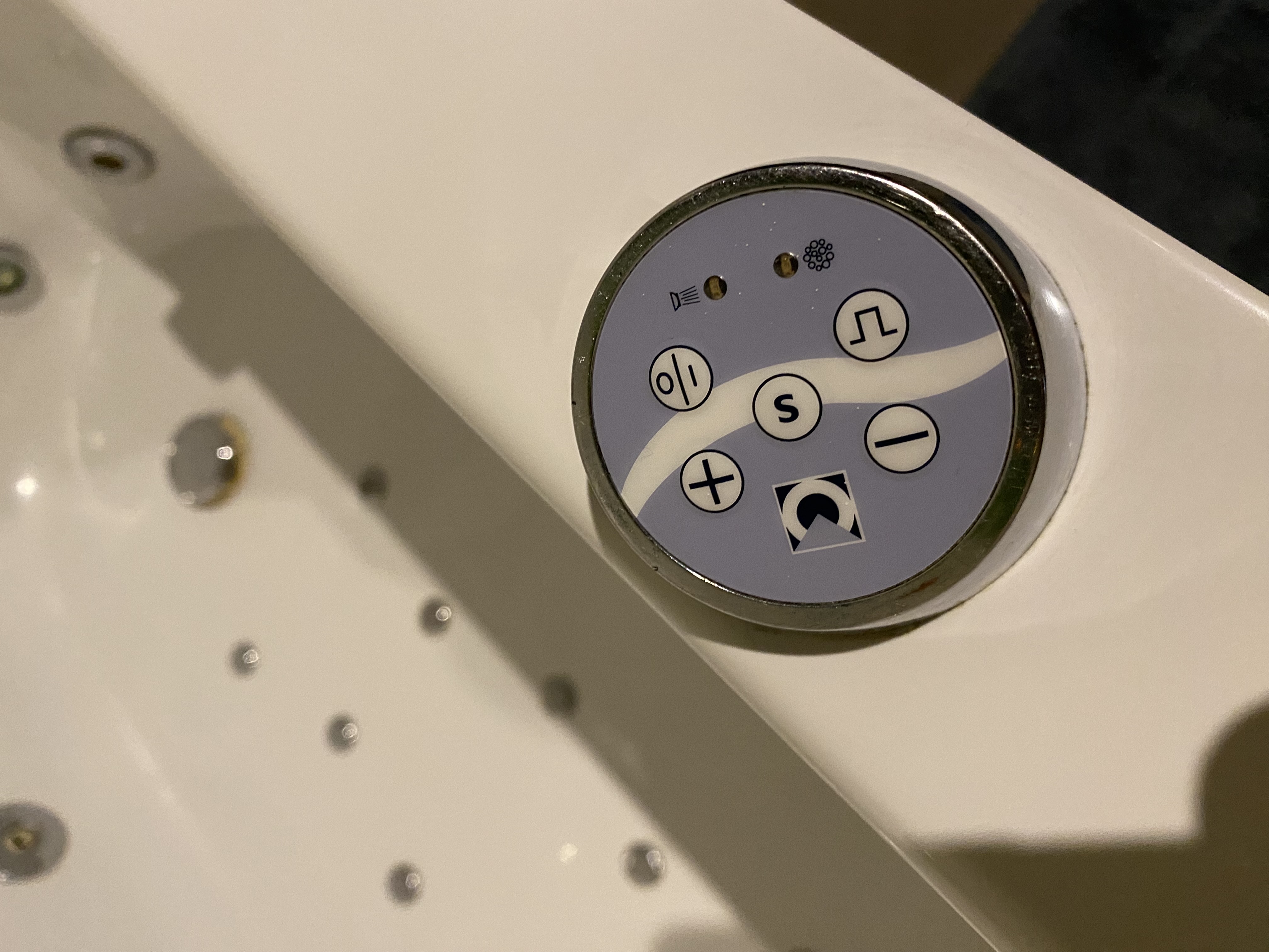

    Commande des bulles, déjà testé ça ne sert qu’à changer la puissance ou le type de jet.
    Avez-vous une idée de comment, si c’est même possible, faire couler l’eau par un robinet plutôt que par le pommeau de douche ?

    Et j’ai oublié de le préciser, mais sur le système de commande de bonde il y a un bouton qui peut être basculé à droite ou à gauche (bonde ouverte ou fermée) mais en dessous on peut distinguer 3 tuyaux ? Ce qui me faisait penser que ce sont des robinets …

    Si on suis la logique conventionnelle des robinets de douche / baignoire, normalement la tirette à côté du robinet / mélangeur principal devrait permettre de choisir entre douchette ou baignoire.
    Il faudrait déjà débrancher le tuyau qui arrive à la baignoire et tester si de l'eau arrive ou pas en fonction de la position de la dite tirette.

    Mon premier réflexe était bien entendu d’essayer de tirer ou d’enfoncer la tirette à côté du mélangeur, mais elle ne bouge pas du tout. La seule chose que je peux faire c’est la dévisser mais ça ne produit aucun effet.
    J’ai déjà vu des baignoires avec des systèmes vraiment très peu intuitifs donc je me demandais s’il n’y a pas autre chose à faire …
    De ce que j’avais compris ils avaient pris cette baignoire avec eux quand ils ont déménagé il y a 13 ans. Je m’étais tout un temps dit qu’ils n’avaient pour une raison technique jamais raccordé de robinet mais en voyant une arrivée d’eau sur le système de bonde et des «*tuyaux*» par le dessous j’ai supposé que le système était peut-être fonctionnel.
    Je sais aussi qu’il y a des soucis avec ce bain au niveau de l’électronique (parfois le système de bulles se lance tout seul donc les plombs sont coupés en permanence). Est-il possible qu’un défaut d’électronique empêche de faire fonctionner la tirette ? Ça me paraît improbable mais bon …

    Après quelques recherches il se pourrait que l’inverseur (la tirette qui permet de passer du robinet vers la douche) soit défectueux, ce qui aurait au final le plus de sens.
    Dois-je d’office le remplacer (ce qui ne sera pas évident vu l’âge de la baignoire) ou y a-t-il des choses que je peux faire pour tenter de dégripper (WD40 ou autre) ?
    Quand je dévisse la tirette je vois une petite tige en laiton au fond du trou, est-ce que ça aurait dû sens de donner quelques coups de marteau ?
    Je ne vois pas trop de calcaire à première vue donc le problème ne vient probablement pas de là.
    Je ne connais pas du tout le fonctionnement de ces systèmes donc je ne sais pas trop par où commencer et j’aimerais éviter de devoir remplacer (déjà vu le prix de ce type de pièces mais aussi vu que j’aurai sûrement du mal à trouver la même) …
