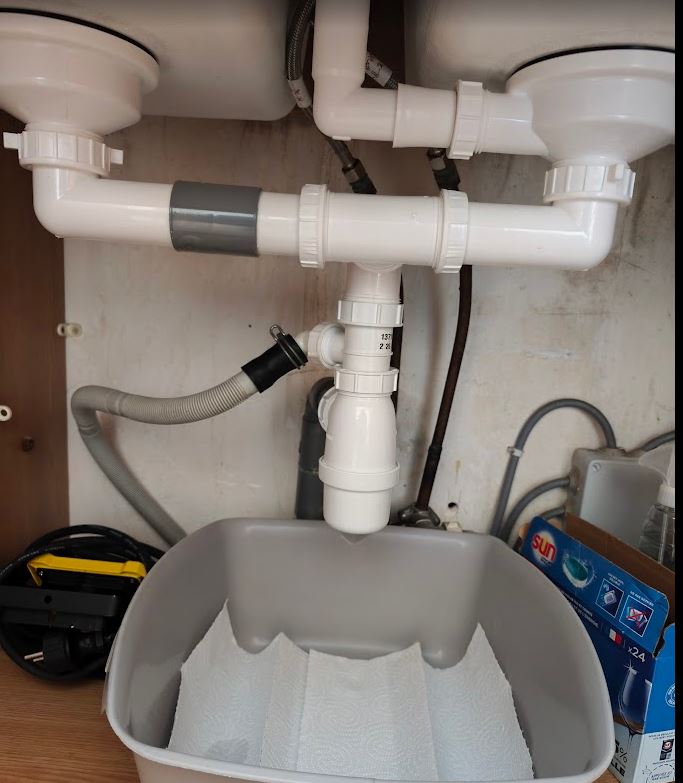

    Bonjour, suite a un souci d'installation (le plombier a du se mélanger les tuyaux !) du kit "Blanco 218409" pour un évier METRA 8S je n'arrive pas a voir le schéma de montage normal du fait que le document présent dans le sachet contenant le kit a disparu ! Cette photo m'aiderait a comprendre ce qui s'est passé car a mon avis le kit livré dans le carton avec l'évier devait être nickel pour aller en place sans problème et donc que le plombier n'avait pas à aller acheter ce manchon qui au final fuyait ! Il est revenu a 2 reprises pour cette fuite mais ça suinte toujours ! Comme je n'ai plus envie de l'appeler j'aimerai trouver ce tuyau avec le coude s'installant sur la bonde et rejoindre le T central 'voir photo) pour remplacer ce tuyau avec rustine ! Merci d'avance pour votre aide. Cordialement.
    Re : Recherche photo installation kit evacuation evier blanco metra 8s
    Bonjour , Pour éviter les fuites sur ce manchon , je procéderai de la maniéres suivante :
    BIEN assécher le manchon , avec du stcoch électricien je mets plusieurs tours de celui çi
    à cheval (manchon/partie blanche) des deux cotés. Bien tendre le stoch lors de la pose.
    Comme il n y a pas de pression écoulement, cela résiste sans probléme.
    On pourrait songer à " coller " mais si il faut intervenir ensuite une fois collé, ça devient la galére
    Le schoch s'enléve facilement si nécessaire.
    Si il manque un bout dans le kit.... ça ne le fera pas revenir !
    https://www.blanco.fr/pi%C3%A8ces-d%....218409/218409
    voir aussi l'onglet "pièces détachées", ça donne des détails.
    C'est peut-être la pièce 8 qui aurait été utile (longueur à vérifier)

    bjr :
    mais si il faut coller !!
    A cet endroit , pourquoi avoir à decoller plus tard ?? ...
    Dernière modification par JeanYves56 ; 19/06/2026 à 16h24.
    Il est possible que les tubes soient en polypropylène....et que la colle PVC ne convienne pas sur un assemblage hétéroclite...

    re ,
    dans ce cas mettre un raccord caoutchouc avec 2 serflex

    il faut virer les raccordements tout mettre à la poubelle, c'est mort car coupé au milieu c'est du PP ca ne se colle jamais.
    garder les vidages de l'évier avec son trop plein acheter 2 easyphon pour évier 1 siphon par vidage
    https://www.nicoll.fr/fr/siphon-evie...tique-easyphon
    refaire l'évacuation en PVC diamètre 40 un T pour récupérer les deux siphons qui seront monté au maximum en hauteur.
    et mettre derrière un siphon pour la machine à laver fixé au mur et mettre des colliers 40 en métal :
    https://www.sferaco.com/fr/1370-siph...joint-tpe.html
    en haut du tube du siphon sferaco un manchon et un RMPH pour recevoir le tube d'évacuation de la machine à laver :
    https://www.nicoll.fr/fr/tampon-de-r...etal-plastique
    là vous serez tranquille les siphons avec joints séparés c'est un risque majeur de fuites

    Merci beaucoup pour vos réponses. @annjy : Oui effectivement j'avais aussi vu cette pièce mais l'évacuation se trouve au même niveau qu'une bonde alors que l'installation fait que l'évacuation est au centre via ce T au dessous duquel se trouve le syphon qui lui du coup est solidaire de l'évacuation vers l'extérieur . Donc ca ne me convient pas. Perso j'aurai voulu trouver l'équivalent de ce morceau rafistolé pour aller de la bonde gauche au T central .
    @bibifikotin Ok merci et effectivement j'ai mis un ruban d'étanchéité auto amalgamant donc ça ne fuit plus . Je sais que ça ne fera pas revenir le bout manquant mais je suis curieux et j'essayais de comprendre son montage car "Blanco" me certifie que ça a été mal monté mais refuse de m'en dire plus !
    @JeanYves56 Merci mais je dois arriver a trouver cette pièce manquante pour refaire moi-même cette réparation

    Vous êtes sur que c’est un plombier que vous aviez ?
    Parce que pour ne pas réussir à poser ça correctement, et à revenir deux fois sans résoudre le problème, c’est assez inquiétant. le coup du scotch d’électricien, c’est tout aussi sérieux.
    À tous les coups il a coupé trop court et a essayé un bricolage du dimanche.
    On ne répare pas un bricolage du dimanche avec un bricolage du dimanche.

    Citation Envoyé par ponmour Voir le message
    ca fuira dans moins de temps qu'il ne faut ...
    des lors que vous allez faire couler de l'eau chaude .
    faut tout reprendre dans les régles de l'art le PP ne se colle pas aucun adhésif dessus non plus donc stoch ou pâte magique vous devez oublier.
    comme c'est évier qui coute un prix vous contactez un plombier et lui demandait un devis si vous ne vous sentez pas capable de refaire tout ca.

    vous pouvez monter un manchon caoutchouc comme celui ci :
    il n'y a aucune exigence d' esthetique ...

    le "bricoleur du dimanche" ne vous ciblait pas. Au contraire, vous êtes bien venu ici pour trouver une solution, donc vous n'en êtes pas un.

    perso, je démonte, j'enduis de silicone les parties en contact, je remonte, essuie l'excédent et laisse polymériser

    les deux extrémités se dévissent

    bjr je te l ai deja dit , c'est facile de decoller un emboitage collé en pvc ,
    il suffit de chauffer et decarter le tube exter avec un tournevis , et ensuite reformer le tube si besoin ,
    ils ont de la memoire de forme

    une machine à laver on installe un siphon spécifique c'est toujours préférable.
    les siphons avec joints séparés les bons artisans ne les utilisent plus depuis que les siphons avec joints intégrés existent.
    quand j'installe un évier j'utilise le vidage du colis mais tout le reste je le balance à la poubelle sans hésitation.
    tout ce que tu dis est vrai mais ici il ne s'agit pas de faire venir un artisan mais de se débrouiller soi même à moindres frais
    le demandeur a le choix entre faire revenir l'artisan qui a fait les traveaux (obligation de résultat, ça peut durer 10 ans si l'artisan ne veut pas) ou bien en faire venir un autre qu'il faudra payer ou alors réparer les conneries lui même sans devoir tout refaire lui même (ce qu'il aurait fait directement et peut être mieux) à moindre frais..
    si le demandeur avait l'intention de mettre en euvre les deux premières solutions il n'aurait pas fait appel au forum
    ............ j'aimerais trouver ce tuyau avec le coude s'installant sur la bonde et rejoindre le T central (voir photo) pour remplacer ce tuyau avec rustine ! Merci d'avance pour votre aide. Cordialement.
    chez Blanco, dans pièces détachées pour évier/tuyau:
    https://www.blanco.fr/pi%C3%A8ces-d%...%A9viers/tuyau
    peut-être celui-ci si les dimensions sont les bonnes :
    https://www.blanco.fr/pi%C3%A8ces-d%....116332/116332
    Le hic, c'est les 14,40 euros de frais de port pour un tube à 3,99 euros...
    peut-être un revendeur dans ton coin ?
    Cdlt,
