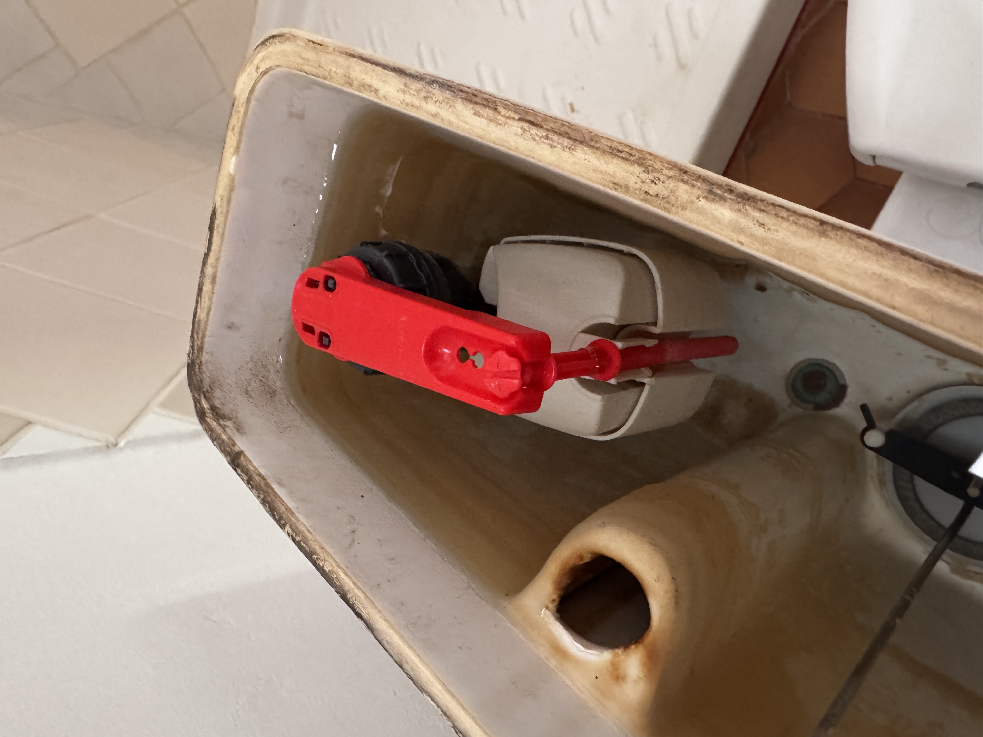

    Bonjour à toutes et tous
    Un robinet flotteur "Wirquin telescopic" (photo) ne coupe pas l'eau en bout de course, cela entraine un débordement par le trop-plein du réservoir. J'ai démonté le levier rouge , retourné le joint de clapet, nettoyé le filtre d'entrée, sans effet positif.
    J'ai cru comprendre en lisant d'autres sujets que la coupure d'eau se fait en 2 temps: d'abord avec le clapet puis par une menbrane. Quelqu'un saurait comment accéder à cette membrane ?

    la membrane ne se trouve pas si facilement pour tous les robinets flotteurs.
    néanmoins si vous voulez vous amusez il faut dévisser le corps du robinet le gros écrou en plastique diamètre environ 40mm pour accéder au mécanisme.

    Bjr Faut tester si c'est le joint qui fuit
    OU
    si c'est un réglage du flotteur.
    Forçer à la main le flotteur en position fermeture :
    si l'arrivée d'eau s'arréte= faut régler le flotteur
    Si ça continue à se remplir malgré cela , faut ( si possible )changer le joint du flotteur ,c'est pas toujours évident),
    Et dans ce cas c'est tout le flotteur qu'il faut remplacer !
    J'ai eu à faire cela chez une amie pas plus tard que mardi.

    Merci racard. J'avais peur de la casse, mais ça s'est dévissé sans difficulté. Après nettoyage de la membrane ça fonctionne !
