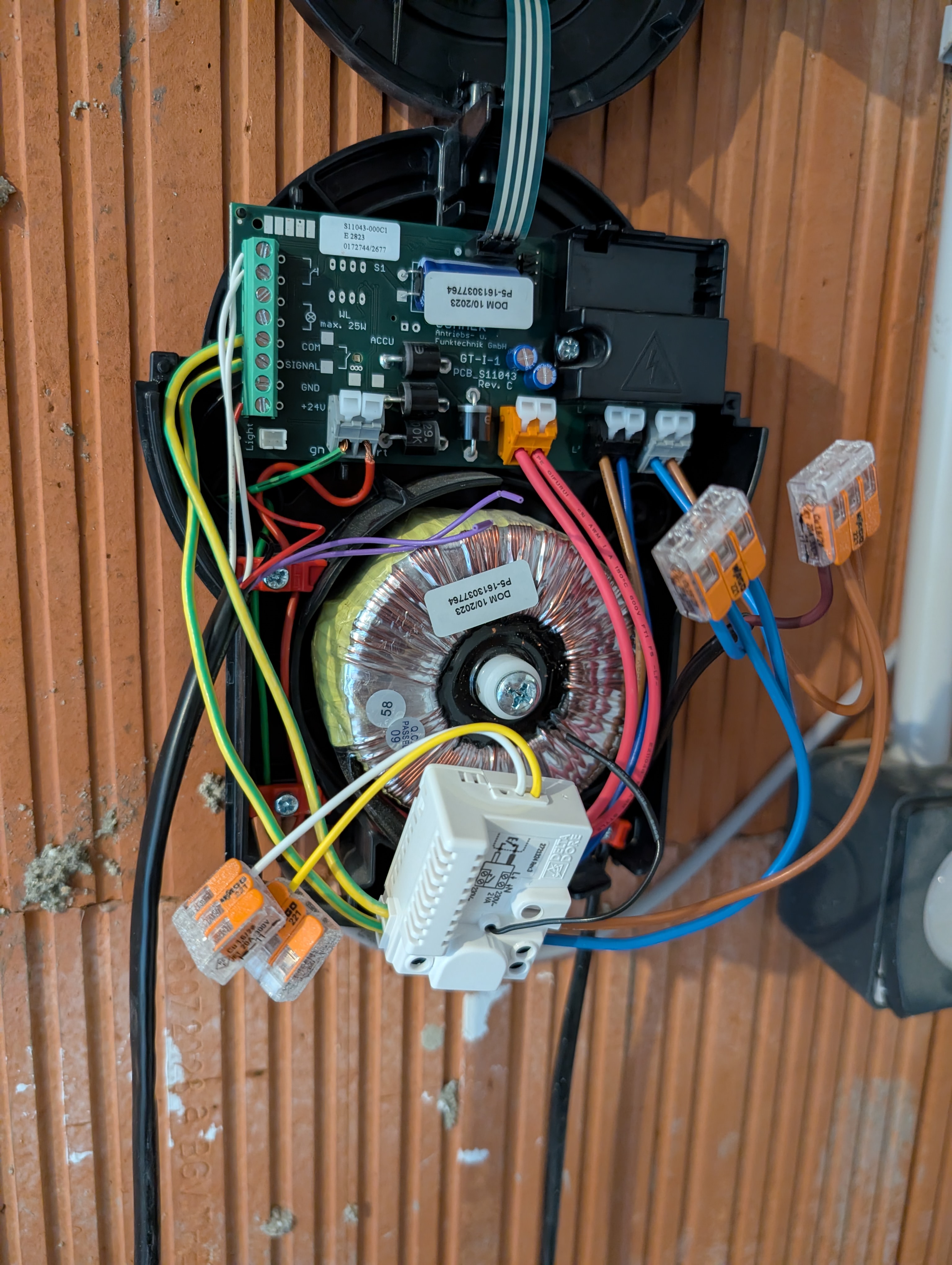

    J'ai une porte de garage Sommer S9050PRO et un tyxia 4620 de chez delta dore. J'ai tout branché comme la photo en PJ.
    Nom : PXL_20260721_091830986.jpg
Affichages : 219
Taille : 2,16 Mo
    L'alimentation du tyxia en haut de ce dernier, le départ en bas impulsion sec vers "COM" et "SIGNAL" de la carte Sommer. Le tyxia est bien lié a l'application. Lorsque je fais une demande via l application j entend bien un "clic clic" du tyxia comme quoi il reçoit bien les signal mais rien ne se passe.
    Pour info, sur la partie "S1" de la borne de la carte, "GND" et "+24v" est relié un récepteur Nice "OX2".
    J'ai essayé de faire un pont en "COM" et "SIGNAL" mais il ne s'est rien passé. Le problème ne vient donc pas du tyxia.
    Sauriez vous me dire pourquoi cela ne fonctionne pas? Auriez-vous une solution? Sur internet et sur le mode d'emploi on me parle de DIP n°4 mais sur la commande murale je n'ai pas cela.
    D'avance merci de votre aide,
    Cordialement,

    ça serait bien de joindre les notices....(automate + tixia)
    https://www.sommer.eu/SOMMER/Downloa...E_Rev-A_FR.pdf
    à mon avis, les bornes COM et Signal ne sont pas les bonnes (barrière lumineuse = cellules ???). Ce serait plutôt les bornes du haut, là où il y a 2 fils blancs.
    Mais où vont ces 2 fils blancs ?

    Les 2 fils blancs proviennent d'un récepteur Nice "OX2" (pour avoir la même télécommande porte de garage et portail Nice). Le récepteur Nice est également piqué sur le bornier "GND" et "+24V" pour l'alimentation de ce dernier.
    Je pensais justement mettre la commande du tyxia en parallèle avec les fils blanc vu que le récepteur envoi la commande également pour ouvrir... Mais est ce un problème en sachant que le tyxia est alimenté en 230 et que le récepteur Nice est alimenté en 24? J'aimerais savoir si c est risqué de mettre les fils de commande du récepteur (les fils blancs) en parallèle avec les fils du tyxia sortie commande impulsionnelle en sachant que les 2 ne sont pas alimentés de la même façon? Je pense que non mais je suis 0 en électricité!
    Re : Problème porte garage sommer s9050pro et tyxia 4620 (delta dore)
    https://www.deltadore.fr/domotique/p...20-ref-6351104
    la sortie du 4620 est un contact sec. Ce qui veut dire que ce n'est pas relié à quoi que ce soit dans le Tixia.
    Je ne vois donc pas d'inconvénient à mettre en parallèle avec le OX2, qui est aussi un contact sec.

    J'ai donc essayé en cette fin d'après midi de les brancher en parallèle et ça marche! Merci beaucoup pour l'aide
    Eh bien Bravo et merci du retour.
