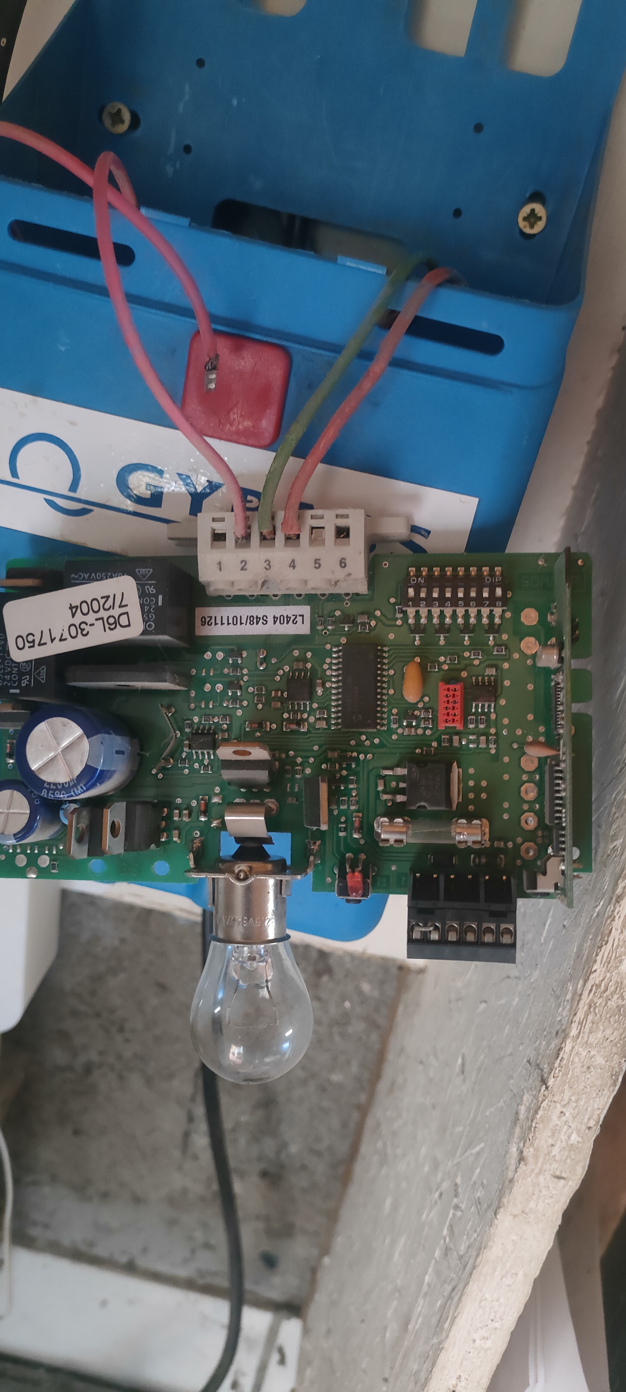

    J’ai équipé un module Tyxia 4620 sur ma porte de garage Sommer duo vision 500.
    J’ai alimenté le Tyxia avec des wago depuis l’alim principale et branché les câbles de commande de ce dernier sur les entrées 5 et 6 de la carte, comme indiqué dans la doc en PJ page 16 pour installer un interrupteur supplémentaire (quand je fais un shunt 5/6 la porte s’ouvre)
    J’ai associé le Tyxia avec mon application
    Quand demande l’ouverture de la porte depuis mon application j’entends le Tyxia qui claque mais rien ne se passe…
    Je me demande s’il ne faut pas jouer avec les DIP mais je trouve pas l’info sur la doc. Est ce que quelqu’un peut m’aider?

    Je reformule car en relisant je trouve que je ne suis pas très clair :

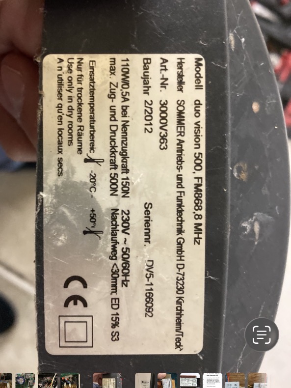

    J’essaie d’installer un module Delta Dore Tyxia 4620 sur ma porte de garage Sommer Duo Vision 500, et je bloque sur la partie commande.
    Câblage réalisé:
    • J’ai alimenté le Tyxia 4620 en 230 V via Wago depuis l’alimentation principale.
    • J’ai branché les deux fils de commande du Tyxia sur les bornes 5 et 6 de la carte Sommer, comme indiqué page 16 de la notice (entrée pour bouton poussoir supplémentaire).
    • Si je fais un shunt direct 5/6, la porte s’ouvre : donc l’entrée fonctionne.
    Fonctionnement constaté:
    • Le Tyxia est bien appairé avec l’application :
    → quand j’envoie une commande, le module claque, donc le relais fonctionne bien.
    • MAIS : la porte ne réagit pas du tout.
    • Donc le relais du Tyxia se ferme, mais pour une raison inconnue, la carte Sommer ne détecte pas l’impulsion.
    Hypothèse:
    Je me demande s’il y a un paramétrage à faire sur la carte Sommer (DIP switches ?) pour activer l’entrée “push button” externe ou modifier son mode de fonctionnement… mais je ne trouve pas cette info dans la notice.
    Le Tyxia n’est pas le bon modèle pour ca ou mal configuré
    Pièces jointes
    – Photos du câblage
    – doc technique du Sommer
    - photo du tyxia
    - photo des interrupteurs de la carte
    Est-ce que quelqu’un saurait si :
    1. Il faut activer un DIP ou un mode spécifique sur la Duo Vision 500 ?
    2. L’entrée 5/6 nécessite une configuration particulière ?
    3. Le Tyxia 4620 envoie bien une impulsion compatible (contact sec momentané) avec la Sommer ?
    Merci d’avance pour votre aide !

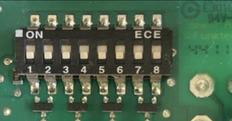

    Du coup je continue à parler tout seul je dois pas être très inspirant
    Suite recommandation de chatgpt après lui avoir filer la doc j’ai mis sur ON le dip switch numéro 2 mais ca n’a rien changé…
    Je ne comprends pas quand je met un shunt juste une fraction de seconde sur les mêmes entrées 5&6 ca lance l’ouverture de la porte.
    Le module claque bien quand je l’actionne que ces mêmes entrée mais il ne se passe rien.
    Personne n’a une idée ?

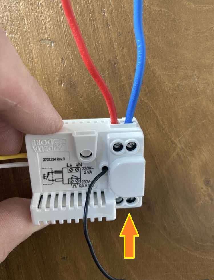

    Bsr,
    pas vu de photo de ton raccordement.
    je pense que c'est les 2 bornes du bas qui doivent aller vers 5 et 6 de la carte sommer.
    Les bornes de gauche sont pour le poussoir existant (s'il y en a un)

    Merci pour ton retour
    J’y avais pensé mais j’ose pas trop car le tyxia est alimenté en 230 et les sorties que tu indique ont l’air de sortir en 230 aussi alors que la carte est alimentée en sortie transfo en 21v du coup j’ai peur de la cramer.
    Les bornes 5 et 6 sont effectivement indiquées dans la doc pour câbler un bouton poussoir supplémentaire
    Le bouton poussoir existant est direct sur la carte
    Je tente quand même ?
    Re : Module Tyxia 4620 sur porte garage Sommer duo vision 500

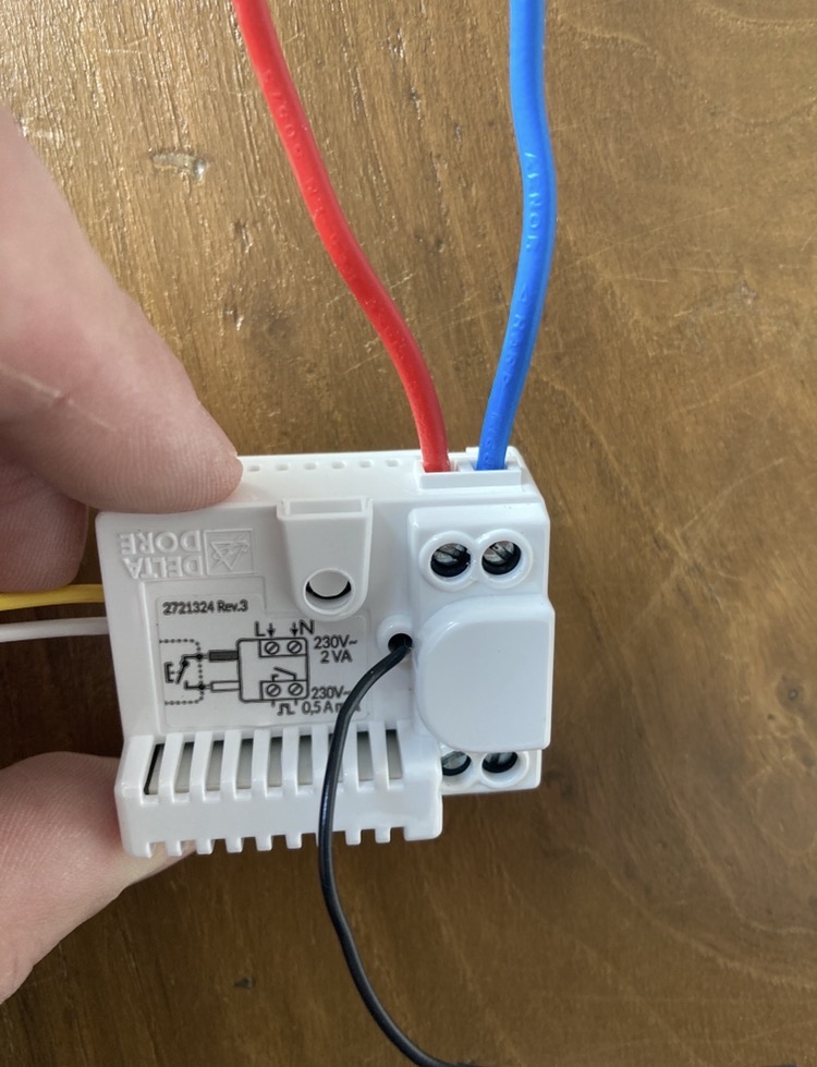

    d'après la doc Tixia, cette sortie est un CONTACT SEC impulsionnel. (contact sec = contact sans potentiel, il n'y a aucune tension dessus)
    Et la doc Sommer indique
    "Utiliser le branchement (bornes 5 + 6) uniquement pour les
    contacts à fermeture sans potentiel. la tension externe peut
    endommager, voire détruire la commande."
    par conséquent, tu peux faire l'essai
    Ça fonctionne super merci!!!

    Tu peux même ajouter un poussoir supplémentaire en utilisant les 2 bornes de gauche du Tixia...
    Domo29
    Oui c’est noté merci
    D’où ma confusion j’avais compris qu’ils étaient à brancher sur l’emplacement prévu pour les boutons poussoir de la carte j’avais pas compris que c’était pour un bouton poussoir du relai en lui même. C’est très clair maintenant.

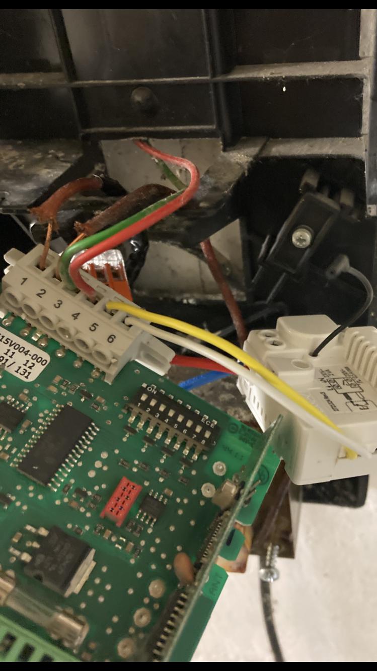

    Je cherche à connecter un Tyxia 4620 sur une commande de moteur SOMMER DUO 500SL, pourriez vous m'indiquer la marche à suivre s'il vous plait ? Nom : IMG20260310131501.jpg
Affichages : 406
Taille : 2,49 Mo
    protoxyde56
    Re : Module Tyxia 4620 sur porte garage Sommer duo vision 500 [Résolu]
Affichages : 510
Taille : 2,49 Mo
    J'ai un Tyxia 4620 à brancher sur un moteur SOMMER DUO 500SL, pourriez vous m'indiquer la marche à suivre s'il vous plait ? Merci

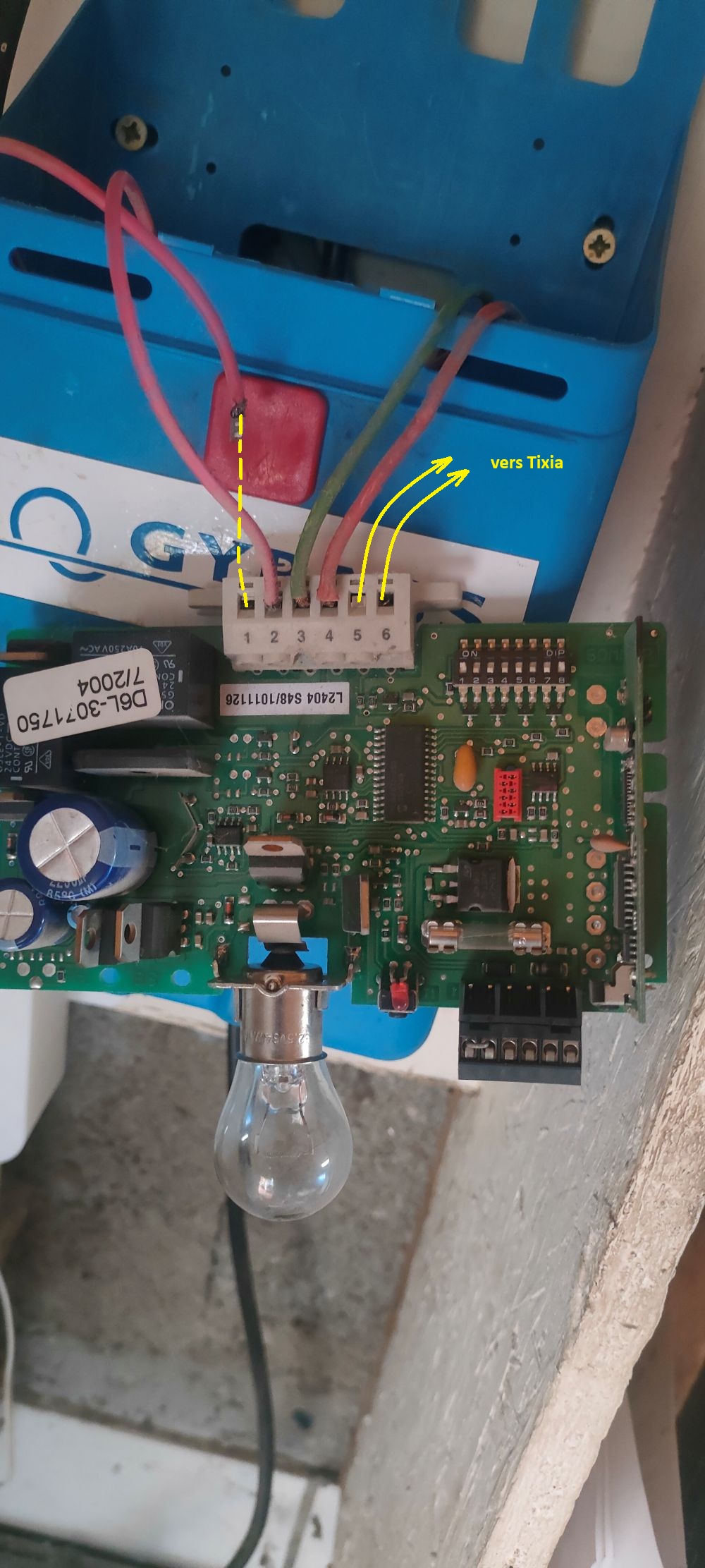

    il faut une vue un peu plus large du boîtier et une description de l'existant:
    moyens de contrôle existants ?
    - poussoir du boîtier de commande ?
    - poussoir supplémentaire ?
    - télécommande ?
    protoxyde56
    Il y a un bouton sur le boîtier de commande, pas de poussoir supplémentaires et télécommande HS ( en attente de commande).
    Alors, logiquement, tu connectes comme au message #4
    les sorties en bas du Tixia aux bornes 5 et 6 du connecteur.
    Nota : le fil en l'air doit aller en 1, ce doit être un des fils du transfo

    Le fil rouge est déconnecté car je faisais des essais. Donc les sorties du bas en 5 et 6 : il y a un sens ?
    Ou je peux me prendre pour alimenter le micro module ?

    pas de sens pour 5 et 6
    alimentation du micromodule (fils bleus et rouge de la photo) par le secteur 230V, sur la prise de courant la plus proche.(au besoin lui mettre un cordon secteur ?)

    il faut suivre les fils secteur qui y rentrent.
    A mon avis, ils vont direct sur le transfo.
