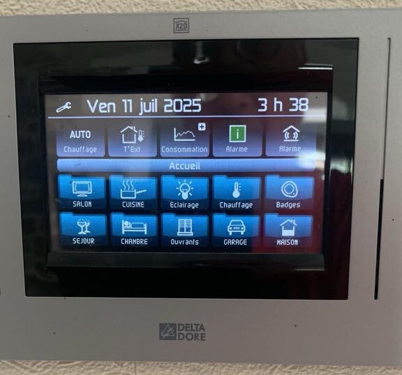

    Bonsoir à tous. J'ai mon volet électrique qui ne fonctionne plus ,le problème vient du relais DELTA DORE TYXIA 463.Ce type de relais n'existe plus mais j'en ai trouvé un d'occasion. Je vais le rebranché ,pas de soucis, mais il est est commandé par une console centralisée. Je voulais savoir s'il y a une manipulation pour l'appairer avec cette console. J'ai vu un petit bouton poussoir sur le relais (voir la photo) et j'aimerais savoir quel est sont rôle ? . Une idée .
    Merci pour vos réponses.Nom : IMG_5656.jpg

    Bonjour Gmimi,
    Il y a t il quelque part sur ce "relais" une led qui pourrait s'éclairer/clignoter ?
    A lire les notices de chez delta dore, ça pourrait servir à programmer des options dépendant du temps d'appui et clignotement
    de cette led ( si elle existe).

    Gmimi
    Re : Relais delta dore tyxia 463
    Bonsoir ,merci pour la réponse .Il n'y a pas de led sur ce relais. Je ne l'ai pas encore remplacé ,mais je pense qu'en le rebranchant la console va le reconnaitre. C'était par simple curiosité que je voulais connaitre l'utilité de ce petit bouton poussoir. Encre merci pour la réponse.
    Gmimi
    Bonsoir ,je viens de regarder le lien ,mais la console est une DELTADORE .Je remplacerai ce relais dans la semaine ,je te tiens au courant .Bonne soirée .

    Bonjour ,super ,merci pour le lien . J'ai lu vite fait , ça n'a pas l'air simple à première vue.
    Merci et bon dimanche.
