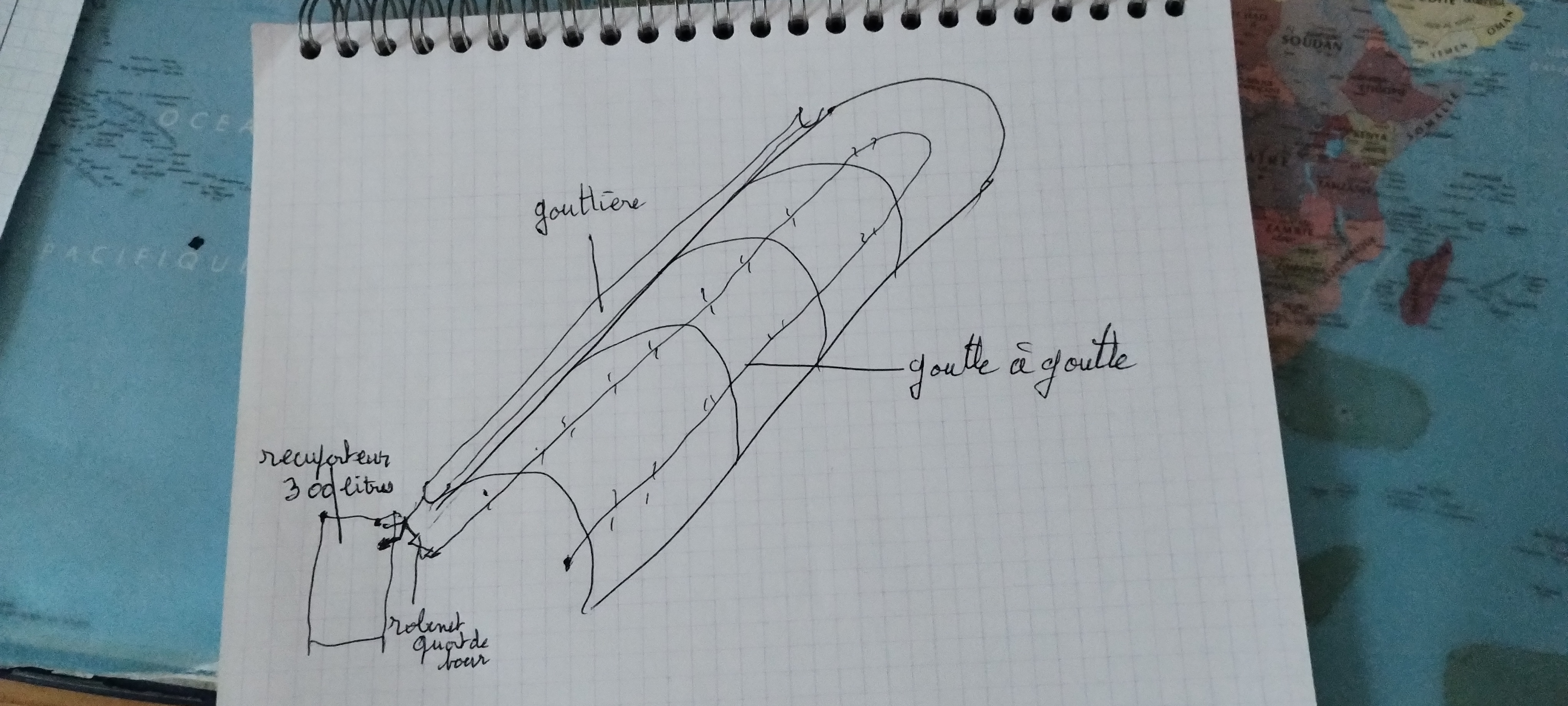

    En attendant un retour futur de la pluie, j'ai dans l'idée de poser sur ma serre tunnel une gouttière dirigée vers un récupérateur d'eau de 300 litres.
    La hauteur maxi dont je dispose est de 1 mètre.
    A la sortie de la gouttière, j'envisageais un Y en 80 mm , une sortie vers le récupérateur que je pourrais boucher et une autre vers un robinet quart de tour suivi d'un tuyau d'arrosage de récupération de 16 mm percé d'un trou de 2 mm tous les 20-25 cm pour faire du goutte à goutte.
    Ce tuyau pourra bénéficier d'une pente d'environ 5%.
    La serre fait 6mètres de long et je peux récupérer sur la pente sur 1,20 de haut soit une surface d'environ 6 m2.
    Pensez vous le projet pertinent ?
    Tout avis est bon à prendre.
    Cordialement, jp du Penn Ar Bed

    le goutte à goutte serait branché sur la gouttière après le y de sortie et je ne peux pas surélever le récupérateur , il serait plus haut que la gouttière.
    Nom : IMG_20260807_100100827.jpg
Affichages : 287
Taille : 2,25 Mo un croquis à main levée pour m'expliquer

    Re : Récupération eau de pluie
    Comprend pas ?
    Un goutte à goutte dans / dessous une gouttiére qui serait DANS la serre ?
    Faut etre imaginatif pour comprendre le croquis.

    Je conçois que mon croquis peut paraitre confus.
    La gouttière est évidemment à l'extérieur pour récupérer l'eau du toit de la serre tunnel et remplir le récupérateur.
    En bouchant la partie du y qui va vers le récupérateur, quand il pleut, l'eau va vers le goutte à goutte qui dessert l'intérieur de la serre.
    J'ai toujours arrosé la serre à la main( j'ai de la chance d'avoir un ancien lavoir à 20 mètres de mon jardin)
    Le goutte à goutte servirait principalement hors saison pour irriguer la serre l'hiver .

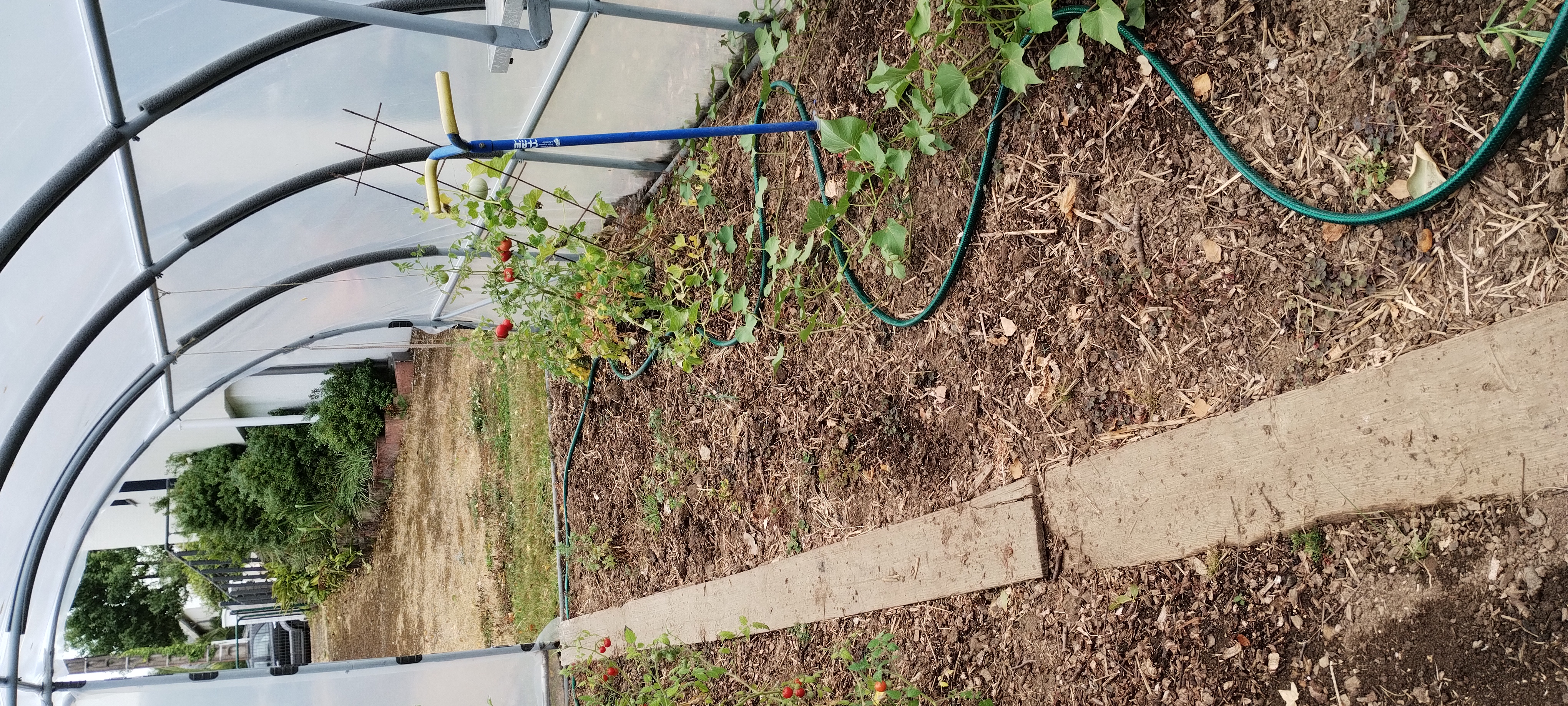

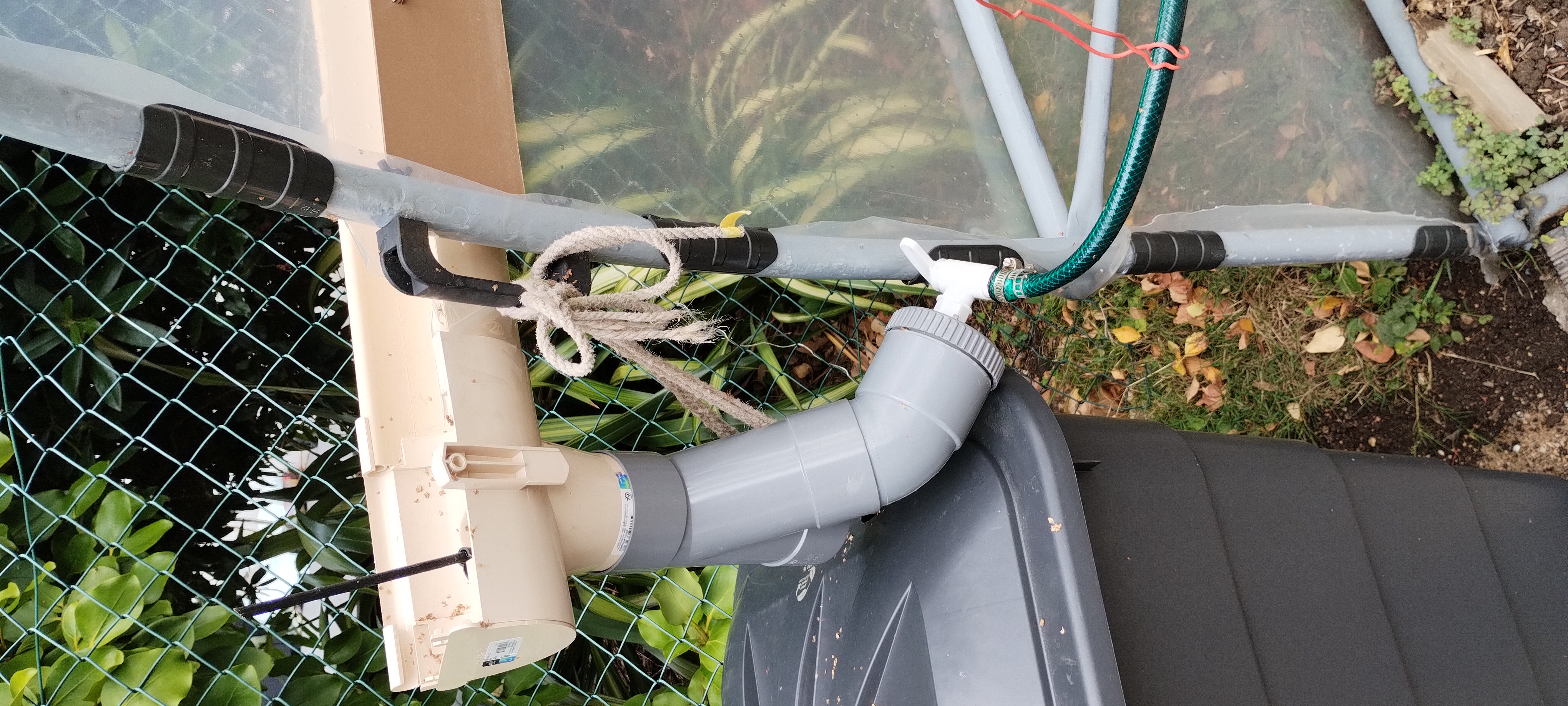

    Après un mois d'août sans pluie, ce matin, 6 mm et j'ai enfin pu tester mon installation.
    c'est pas top,
    une fois le tuyau de 16 percé de trous de 1 mm tous les 25 cm et déroulé comme sur le schéma du post 7, toute l'eau sort par le bas du tuyau et pratiquement rien par le haut.
    Par contre, si le bas du tuyau es plus haut que la gouttière, là l'eau sort part le haut du tuyau.
    Logique me direz vous.
    Je pense à un problème de pression.
    Voyez vous un moyen d'y remédier ?

    la pression change selon l'endroit sur le tuyau, du aux pertes de charge, si on veut un écoulement équilibré il faut soit réduire drastiquement le diamètre des trous de façon que tout le tuyau soit sous une pression suffisante (après, la pression disponible compte), soit adapter le diamètre des trous à leur enmplacement sur le tuyau

    La surface de récupération fait 6 m2, ( # 1 ), 6mm de pluie fait 6 l par m2, soit au total : 36 l. En fonction du temps de pluie le tuyau de 16 n'a peut-être jamais été plein.
    jpg29
    Merci pour vos réponses,
    Il est vrai que j'ai oublié de préciser: les 6 mm de pluie , c'est depuis minuit.
    J'étais dans la serre ce matin au moment d'une bonne averse et j'ai pu constater le résultat.
    Ce qui m'a interpellé : comment le tuyau plein, vu que l'eau sort par la partie basse, rien ne sort par la partie haute .
    C'est là que je me suis dit qu'il n'y a pas assez de pression dans le tuyau pour que çà sorte sur toute la longueur.

    Remoi, Au moins avec des photos, ça devient plus clair ! Reste à savoir ce que tu appeles "partie basse " et" partie haute"
    pour un tuyau posé à...meme le sol ?
    partie haute du tuyau: partie proche de la gouttière
    partie basse: partie extrémité libre
