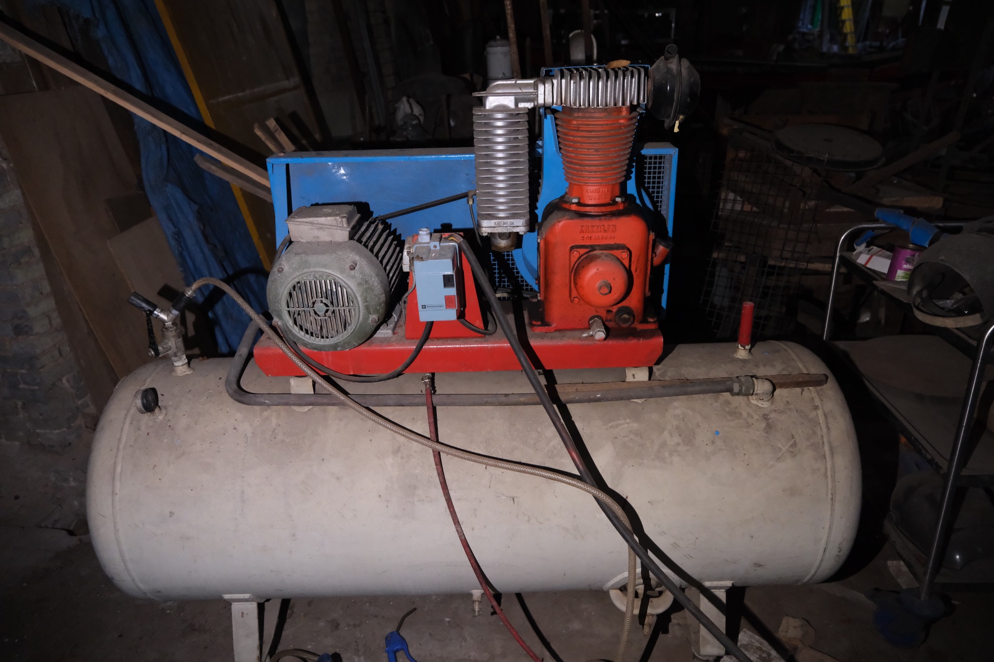

    Je remets actuellement en état un ancien compresseur d’air industriel KREMLIN V41, série A, n°48674, monté sur une cuve de 500 litres, vraisemblablement de la fin des années 1970 / autour de 1980.
    Le compresseur fonctionnait, mais lorsque la cuve était encore pressurisée après l’arrêt, l’air revenait vers le bloc compresseur et finissait par ressortir par le reniflard du carter.
    Il n'y a visiblement pas de clapet anti retour entre le tuyau refouleur et la cuve.
    En suivant le circuit de refoulement, j’ai démonté un gros bouchon en bronze, six pans de 50 mm, vissé dans le bloc de sortie/refoulement. Il possède :
    un gros filetage extérieur ;
    une cavité intérieure conique ;
    un alésage axial central ;
    une gorge circulaire qui semble prévue pour un joint torique.
    Une fois ce bouchon retiré, il n’y a actuellement aucune pièce mobile, aucun ressort, aucune bille ni aucun clapet dans le logement.
    La géométrie de l’ensemble me fait donc fortement soupçonner qu’il manque un obturateur de clapet anti-retour (bille, disque ou champignon) ainsi qu’un ressort, probablement perdus lors d’un ancien démontage.
    Je recherche donc soit des avis éclairés sur ce type de montages, soit encore mieux, quelqu'un qui aurait la même chose sur son compresseur et qui pourrais regarder comment c'est fait.

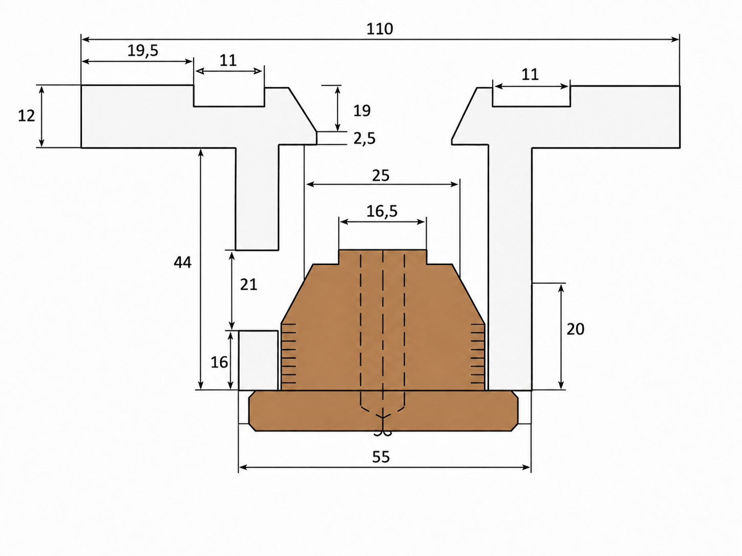

    Un dessin de la sortie ou il manque surement un clapet.Nom : dessin sortie du refroidisseur.png

    Re : KREMLIN V41 ancien – recherche propriétaire/documentation et identification d’un clapet manquan
    Beau dessin.
    Solution 1 :
    Si tu es doué, refabriquer les pièces manquantes. Des photos pourraient évidemment aider !
    avec éventuellement : bille, joint, ressort ?
    Solution 2 :
    Acheter un clapet et l'incorporer au plus près de la sortie.
    Dans Gloglo taper : clapet anti retour pour circuit air comprimé
    Salut et merci Jeryko pour ta réponse.
    Je suis chaud pour refaire le clapet manquant, j'ai un tour, une fraiseuse, tout ça, mais j'ai aucune idée du design qui irait bien. Si j'ai pas de suggestions, je vais faire des propositions.
    Et merci pour le dessin, à vrai dire j'ai demandé à une ia de le mettre au propre.

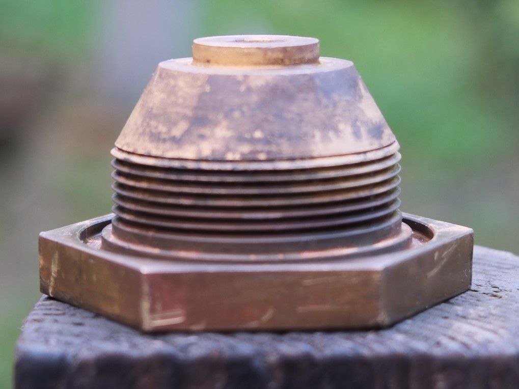

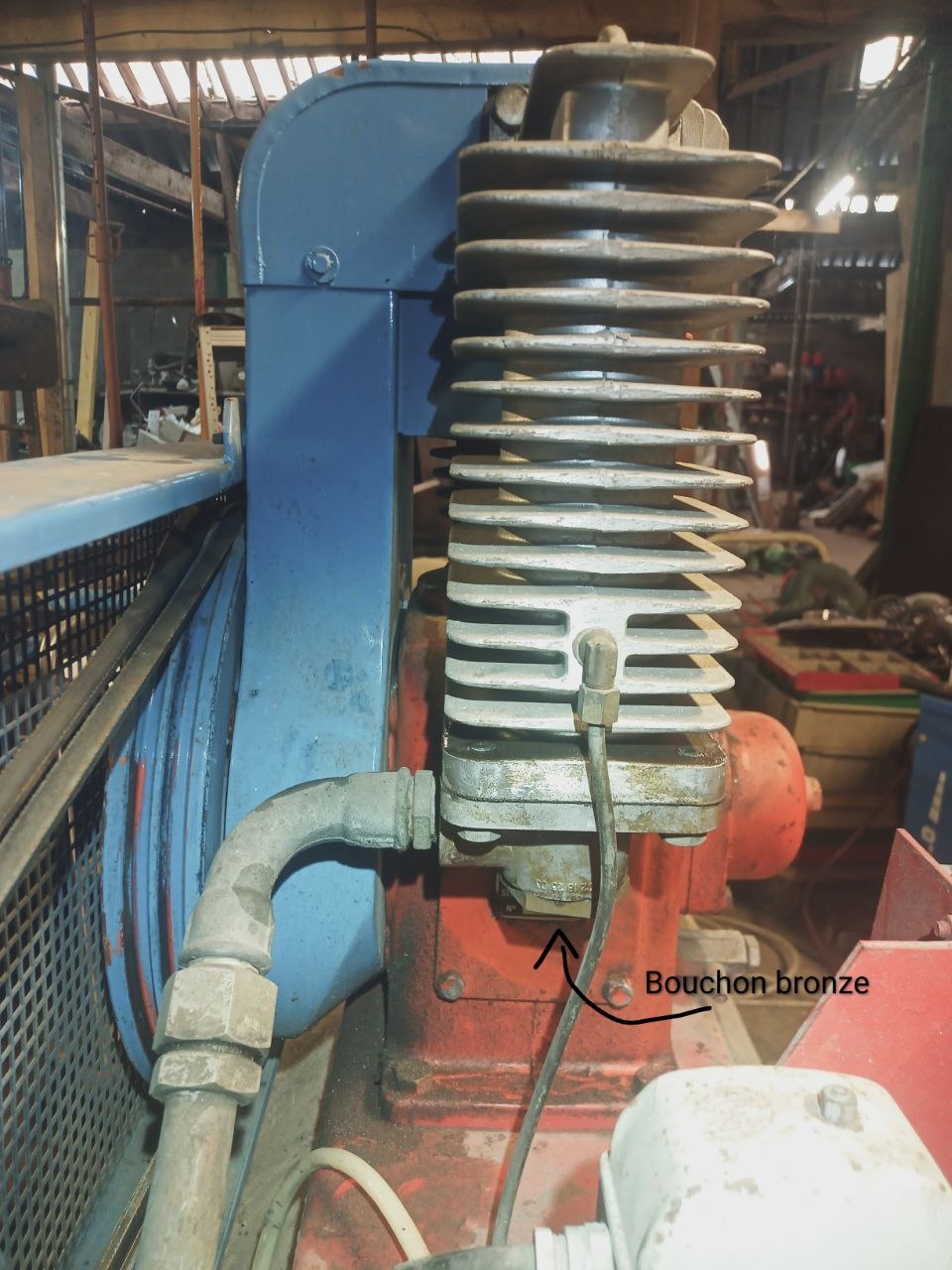

    Voilà des photos de:
    -la pièce dans laquelle va le bouchon en bronze.
    -le bouchon en bronze
    -le tout visible sur le compresseur
    il faut mesurer la section disponible pour calculer le ressort F=PS
    500L sur la photo ce ne me semble pas être un 500L...
    il faut vérifier la soupape faire une épreuve hydraulique car si c'est un 500L on ne bricole pas avec la sécurité...

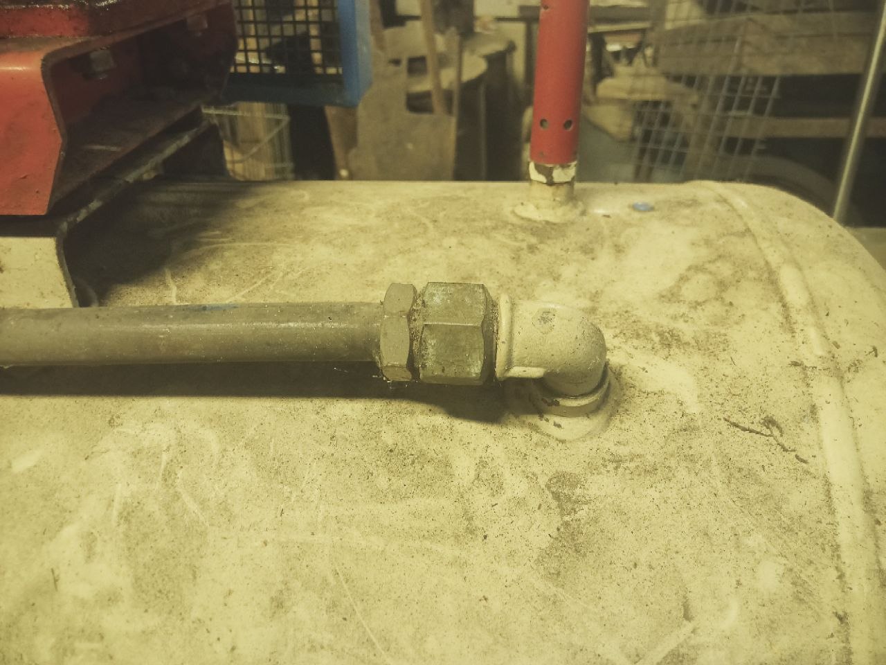

    Moi, ce qui m'étonne, c'est que le clapet anti-retour soit placé à cet endroit.
    Ce n'est pas le meilleur endroit pour le rendement du piston du compresseur car le " volume mort " est très important du fait des refroidisseurs.
    JeanYves56
    Bjr ,
    oui generalement il est au coude sur la cuve
    @sh42,
    Oui mais comment le mettre avant avec ce type de conception ?.

    BOB92
    Plutôt que de dériver vers des exposés techniques ou des comparaisons de rendement avec un chauffe-eau .... pourquoi ne pas rester dans la suite logique .. liée à la question posée ?
    a) Concernant le clapet : cette pièce complète existe dans le commerce ... donc piste à explorer
    b) concernant la remarque (judicieuse) de l'emplacement de ce clapet, j'émets une hypothèse :
    Le matériel aurait été modifié , par inversion 180° du support rouge (moteur-compresseur), auquel cas, la soupape se trouverait très proche de la sortie de cuve.
    C'est l'assemblage de ce raccordement avec tuyau et raccords qui me fait penser à une réalisation non d'origine.
    Qu'en pensent les mécaniciens ?
    Philippe611
    Il y a 2 clapets a lamelles sur la culasse, comme beaucoup de compresseurs d'ailleur, le clapet qui nous intéresse ici n'a pas du tout la meme fonction.

    Donc j'ai deux options:
    -Trouver un clapet existant et le placer le plus près possible de l'arrivée au réservoir. Celà voudrait trouver le bon modèle pour un tube en cuivre de diamètre 21-25mm int-ext. J'avoue être un peu perdu là-dessus.
    -Usiner une pièce à intégrer au bouchon. J'ai fait un dessin avec la pièce en rouge. Par contre quel matériau choisir, quels jeux pour le coulissement, j'en ai aucune idée.
    N'hésitez pas à me donner vos conseils sur une solution ou l'autre ainsi que les astuces auxquelles vous pourriez penser.Nom : IMAGE 2026-09-11 16:08:28.jpg
