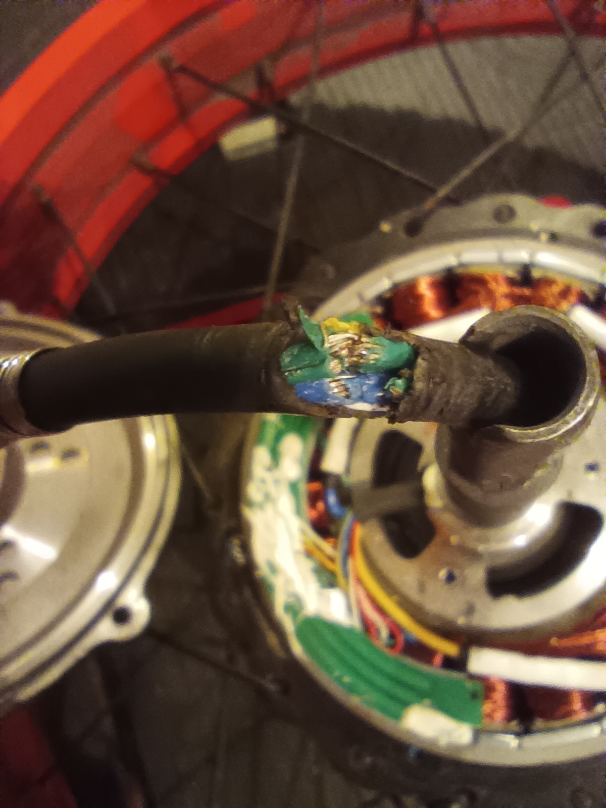

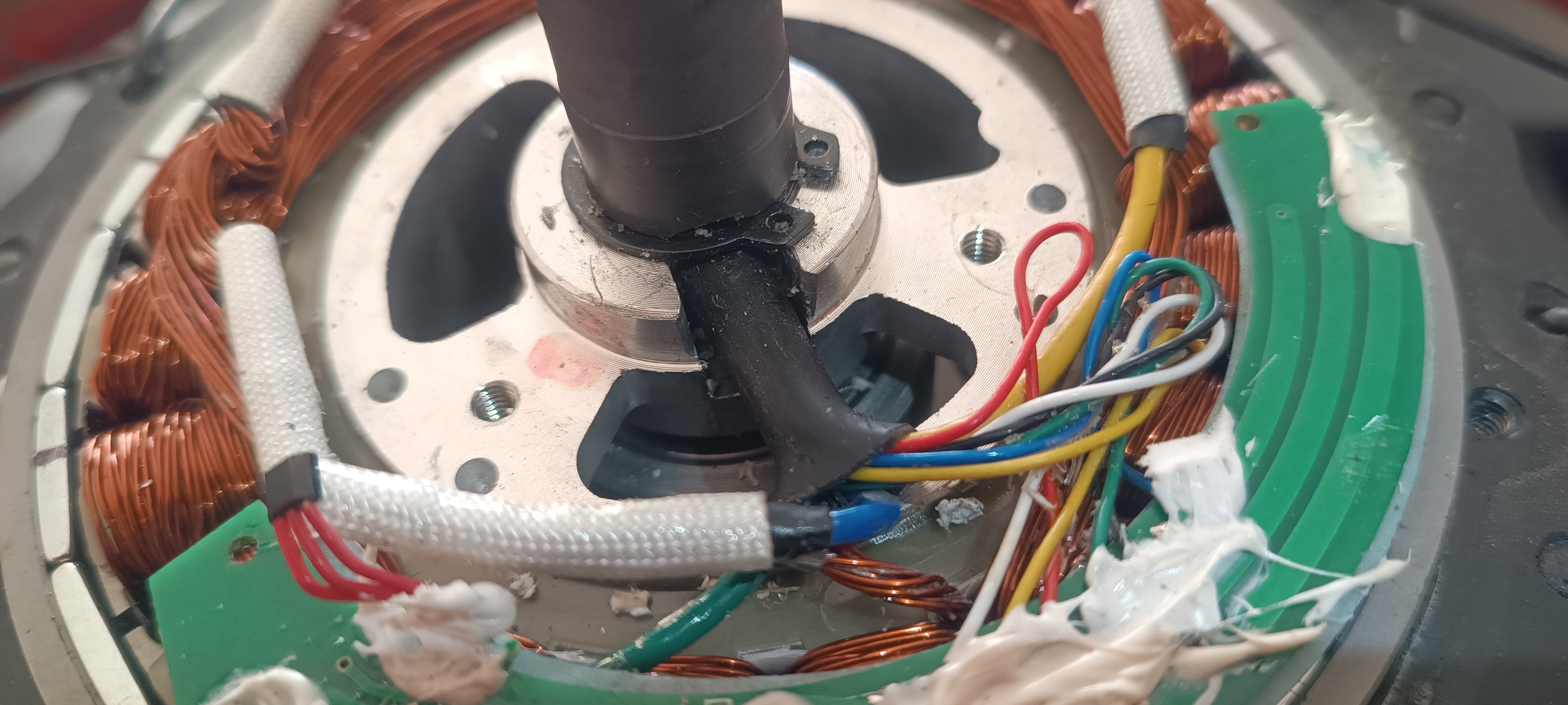

    Bonjour messieurs-dames,
    Une (plusieurs) maladresse (s) de ma part ont fini par cisailler les câbles reliant le moteur roue arrière de mon vélo à la batterie.
    J'envisage de couper chaque câble pour les ressouder proprement, puis mettre une gaine thermo-rétractable sur chaque soudure, ou bien un sucre bien protégé par une gaine ou du ruban adhésif).
    Disons que ça c'est assez facile (même pour moi).
    Ce qui est compliqué, c'est que les câbles sont cisaillés à ras de la sortie du moteur, je pensais à gagner un peu de mou (2 -3 cm) pour pourvoir faire soigneusement les soudures.
    En tirant un peu j'ai gagné 1cm et quelques, C'est un peu juste. Je n'ose pas tirer plus. Je constate qu'une sorte de colle blanche protège ou maintien les soudures sur le circuit imprimé.
    Puis-je gratter cette colle pour, justement "gratter" 1 ou 2 cm. Comment faire? dois-je en remettre après?
    En gros comment feriez-vous à ma place pour redonner vie à mon moteur proprement?

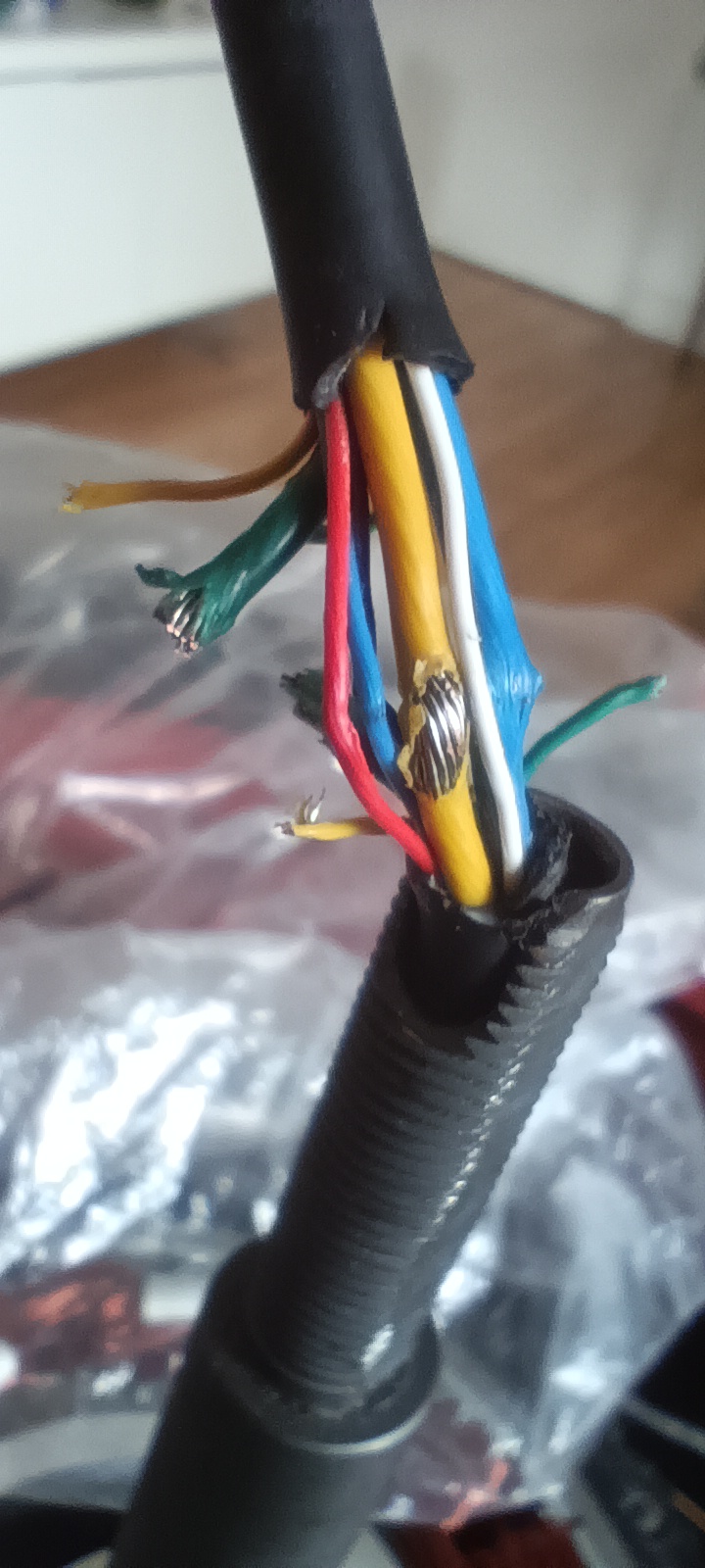

    D'abord merci pour vos réponses.
    Je pense que la méthode de bibifikotin est la plus abordable pour moi...

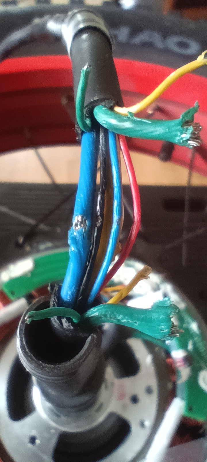

    Les 2 gros câbles ne me semblent pas trop abîmés.
    Par contre en découpant la grosse gaine j'ai vu qu'un petit câble vert avait été sectionné...
    J'envisage la méthode bibifikotin pour les 2 gros câbles et un connecteur bout à bout pour le petit vert.
    Ça vous paraît réaliste*?

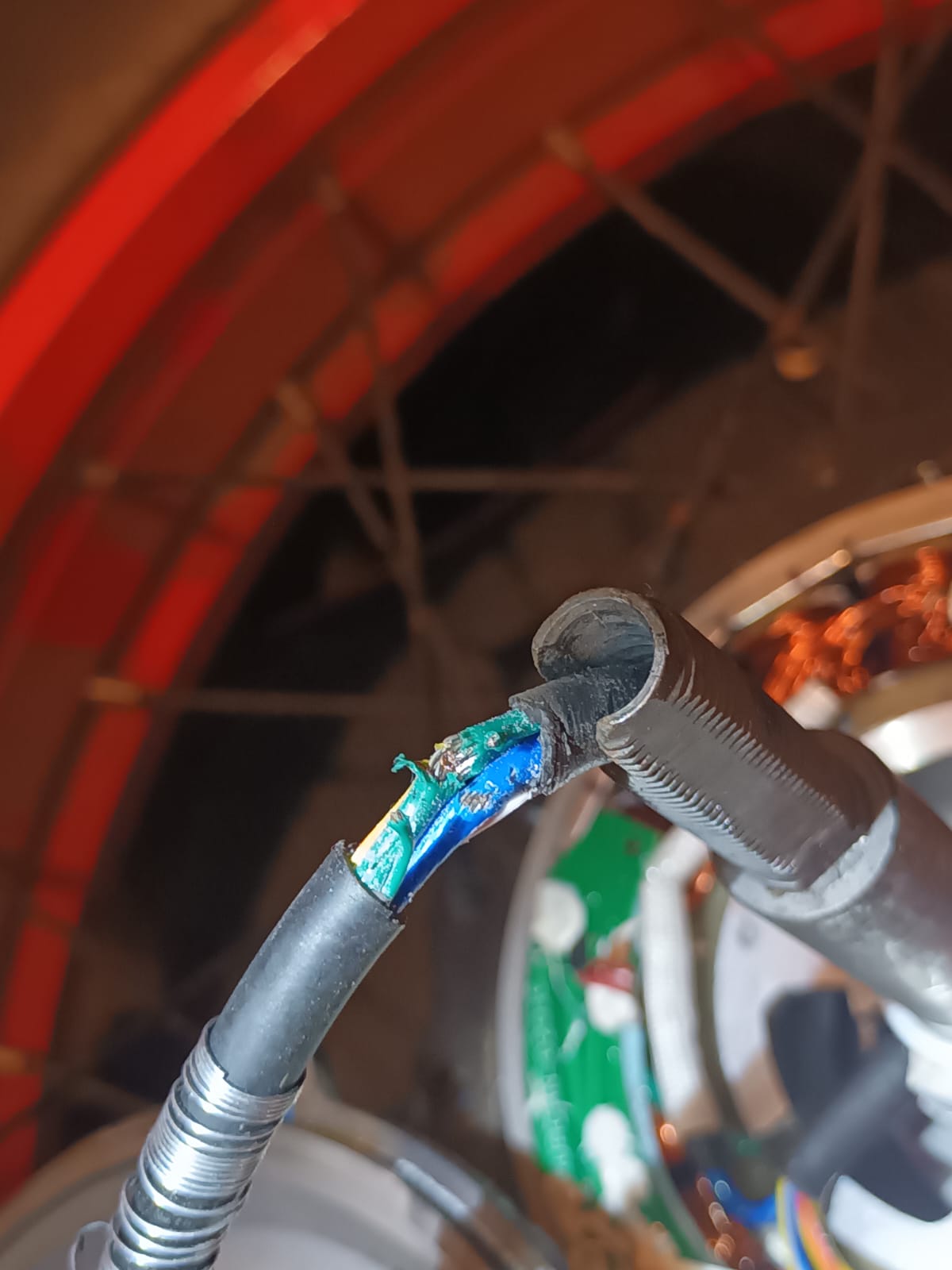

    Nouvelle photo*:IMG-20260816-WA0001.jpg
    Oui, il faut que j'arrive à séparer un peu chaque câble...
    J'ai vu une vidéo sur youtube d'un gars qui répare le câble d'une trottinette. Le cas est vraiment similaire. Il a la chance ou la dextérité pour gratter la colle blanche et tirer un peu sur les câbles.
    Il peut ainsi y voir plus clair et effectuer sa réparation de fortune (mais bon ça marche).
    C'est ce que je vais tenter de faire, mais je pense que ça va être plus compliqué que dans sa vidéo.

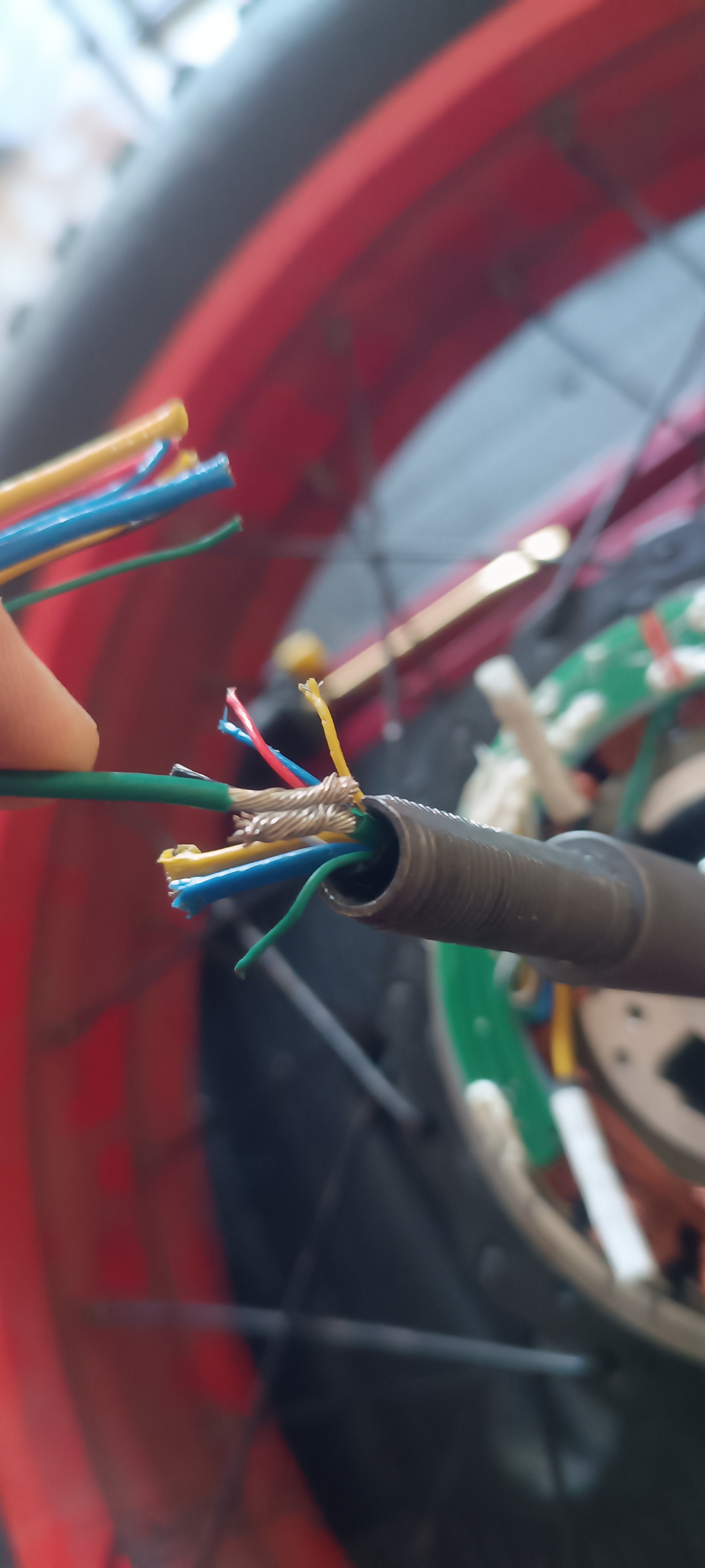

    bon, j'ai détaché un peu les câbles pour voir (j'aurai du commencer par là).
    Donc nous avons:
    le gros câble vert, le petit vert et le petit jaune coupés
    le gros câble jaune seulement dénudé
    le gros câble bleu un peu abimé/dénudé...
    le reste ça a l'air d'aller...
    J'ai gratté la colle blanche mais pas moyen d'avoir plus de mou, dommage.

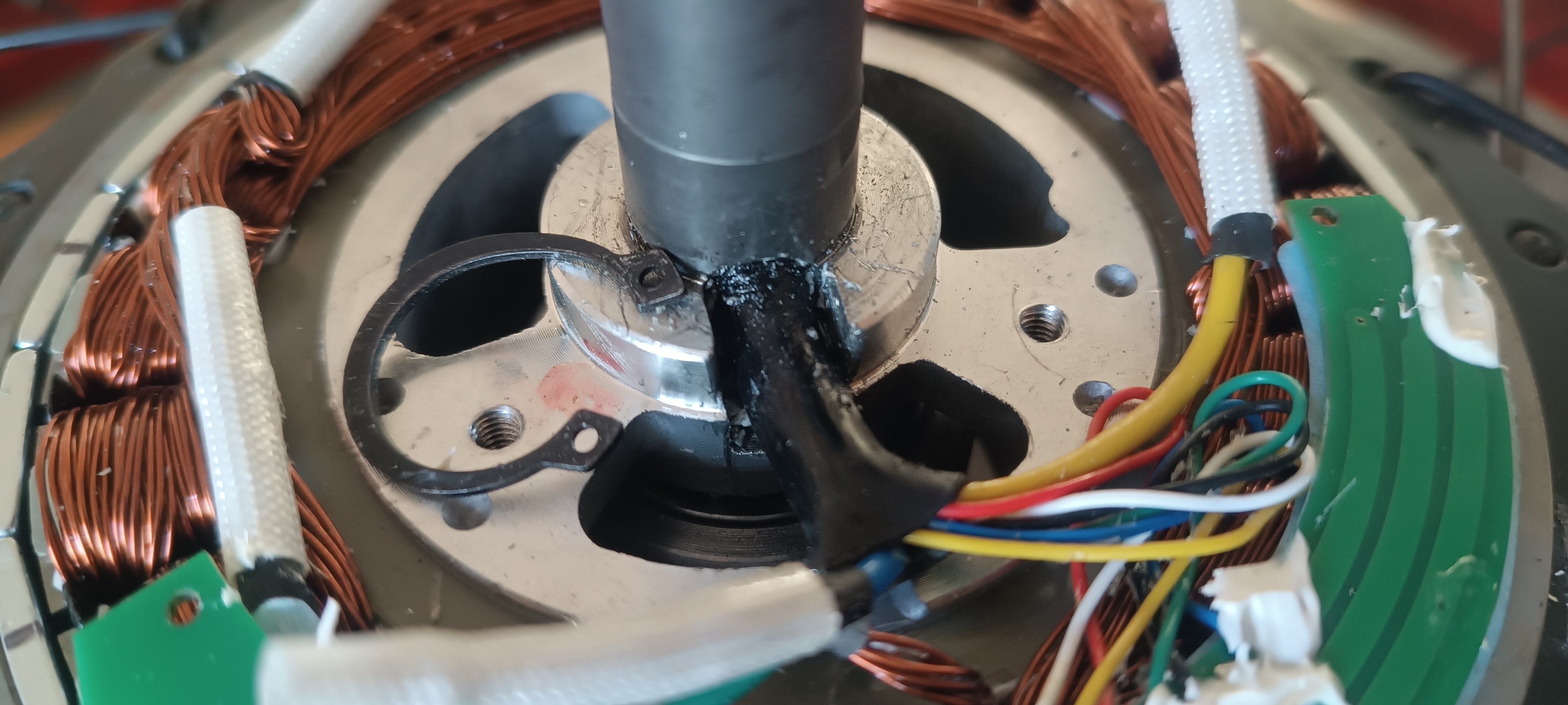

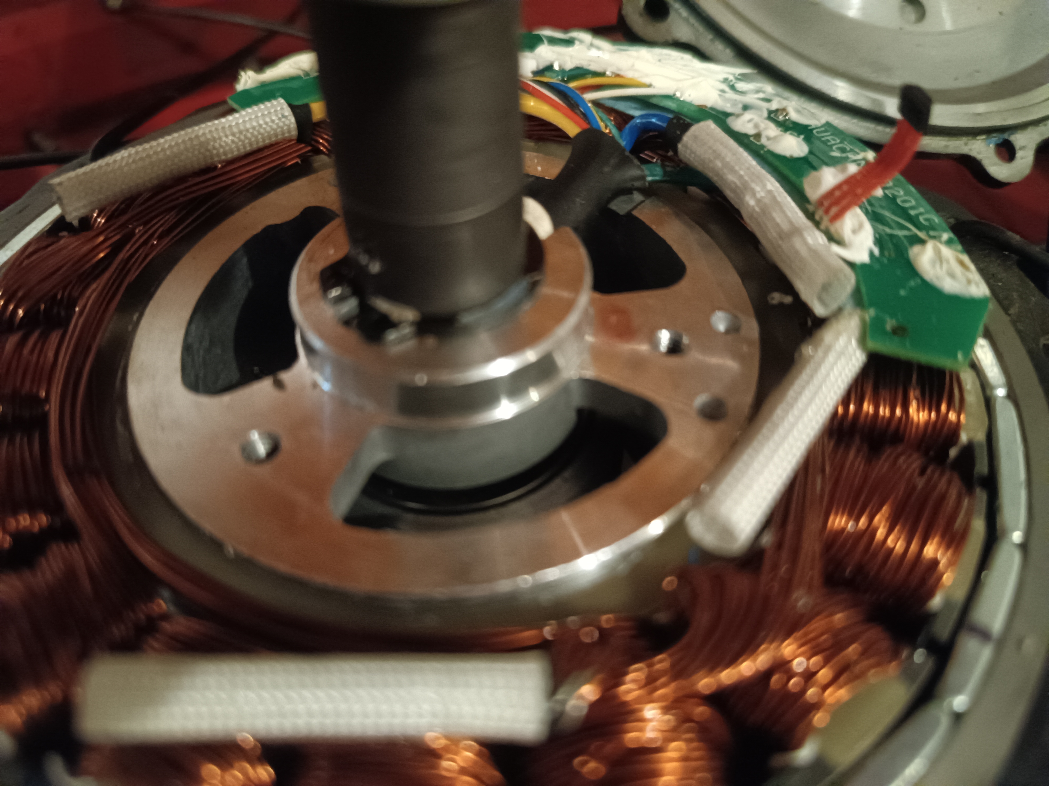

    Pour le déblocage du câble, je me demande si la bague noire ouverte, à la base du moyeux n'est pas là pour empêcher le câble de glisser, je n'arrive pas à l'enlever, y a t il une technique?
    Maintenant je sais comment ça s'appelle... et je sais aussi que la pince tordue bizarre qui traine sur mon établis s'appelle une pince téléphone... Je suis sur la bonne voie! (mais la route est encore longue...)
    J'ai réussi à sortir le circlip (à grand peine), mais la gaine ne bouge toujours pas d'un poil. Alors j'ai tenté de couper tous les câbles pour les ressouder un à un, mais d'entrée j'ai vu qu'il me serait impossible de couvrir la soudure avec une gaine thermo...
    Il faut donc absolument que je trouve moyen de virer le câble pour en faire passer un neuf...1787663119029.jpg
    En effet il y en a un autre de l'autre coté, peut-être que si je l'enlève le tube en acier va bouger, permettant de ne plus avoir un câble à 90°.
    Si ça ne marche pas je vais tenter la méthode jiherve: tirer chaque câble 1 par 1 et, avec un peu de chance (enfin!) la gaine principale, une fois vide, devrait bouger. Le problème serait alors de faire passer la neuve pleine de câble...
    Dès que j'ai un moment je m'y mets et je vous tiens au courant.

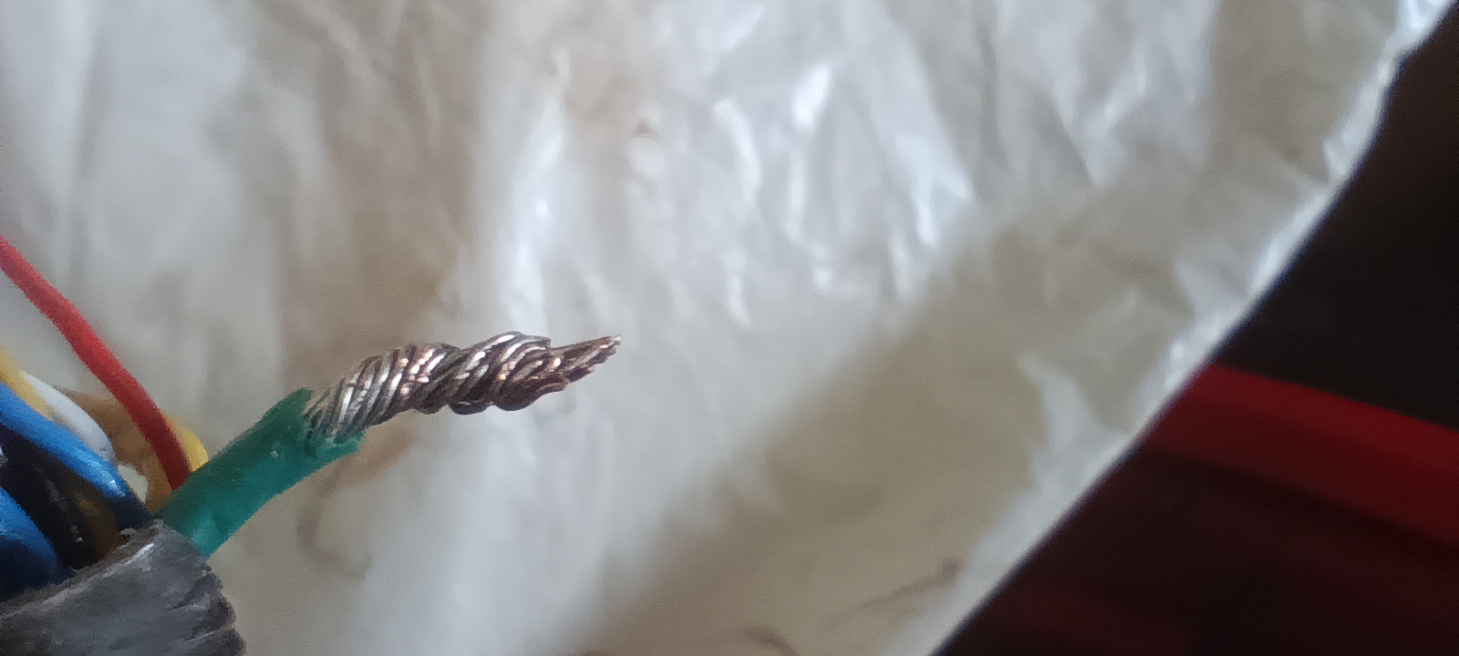

    Je vais devoir resouder des câbles sectionnés, l'endroit est un peu sensible, il peut y avoir des projections d'eau et exceptionnellement (voir jamais) quelques petites contraintes mécaniques (en gros il se peut qu'exceptionnellement on tire un peu dessus...
    A votre avis sur un fil comme ça (diamètre environ 1.5mm) après avoir fait une belle soudure ça vaut de coup de rajouter un connecteur à sertir (voir photo)...
    Est-ce un plus ou inutile ou carrément déconseillé?

    @jetko: pour le fil fraichement dénudé c'est rappé, je n'ai plus assez de mou. Il faut que je nettoie soigneusement avec du flux c'est ça?
    Et pour le connecteur à sertir de la photo, aucun interet?

    Etant novice je voudrais juste savoir comment souder au mieux chaque fil en parallèle.
    Le connecteur à sertir en plus de la soudure je laisse tomber donc, ça fera une surépaisseur pour rien c est ça?
    Oui ça serait idéal, mais la gaine principale (qui contient les autres câbles) ne bouge pas d'un poil, impossible de la sortir.
    J'ai bien pensé à tout couper, sortir les câbles un par un puis détruire la gaine en passant un foret à la perceuse, libérant ainsi le passage pour passer le câble moteur neuf.
    Mais rien ne dit, à ce moment, que je serai capable de faire passer le nouveau câble dans cet espace trop réduit. (si ça ne passe pas en tirant, je doute que ça passe juste en poussant...)
    Et là, si le nouveau câble ne passe pas, je peux mettre le vélo à la poubelle (car je n'aurai plus rien à quoi me raccrocher).

    Bjr, Sur la photo ( cable abimé) on ne voit QUE deux cables ( vert et bleu) en piteux état.
    Je suppose qu'il n'y a QUE ces deux cables qui sont abimés ?
    Il y a une autre méthode qui s'avérer peut utile SANS besoin de "rallonger" les cables.
    Cela suppose que ces cables ne sont pas en ALU ( sinon méthode non valable)
    Si c'est des cables étamés, nettoyer le MIEUX possible les parties abimés, dégraisser si nécessaire.
    Réparation : avec de la soudure et un bon fer à souder (75 watts) déposer le max de soudure
    sur les portions abimées . On reconstitue en somme la section initiale des cables.
    Maintenant va falloir les isoler entre eux.
    C'et délicat mais pas impossible.
    On peut dans un premier temps enduire les cables avec de la colle epoxy qui va constituer déjà un isolant.
    On peut répéter l'opération aprés un premier séchage ( 2 couches)
    Pour terminer le tout tenter de mettre au moins un tour ou plus de schoch électricien.
    ( ce sera le moins facile !)
    En espérant que seuls ces cables s ont touchés.
    Bon dépannage

    Quand on voit l'état du cable, sur la photo, on peut se demander comment on en est arrivé là ...
    Les rabouter, donc en créant une liaison rigide ne va pas résudre le problème, si la cause , n'est pas résolue .... mais bien au contraire l'amplifier.
    Le cable a-t-il du mou à l'extérieur, car si tel est le cas, on pourrait peut-être le couper, et reprendre son raccordement sur le circuit imprimé ..... mais un peu de savoir-faire est nécessaire ...
    Par ailleurs, comme déjà indiqué, on n'a aucune idée du nombre de conducteurs, et de leur section ..... car c'est la base même du problème ........ Comment se termine ce câble ? un connecteur, ... combien de broches ... n'y a-t-on pas accés pour voir ?
    Un simple usage inadapté de l'engin.
    Par exemple, j'ai récupéré une trottinette abandonnée qui présentait un problème similaire.
    L'identification a été simple, frottement sur un trottoir.
    Avec un vélo, la roue est plus grande, il faut réfléchir aux cas possible, dont la chute.
    Les liaisons se déterminent depuis le CI.
    0v et +5v pour alimenter les 3 capteurs. = 5 câbles fins.
    3x Raccords de puissance pour commander les moteurs.
    La batterie fait 36V et est capable de fournier 300W.

    le problème de la méthode "bibifikotin", c'est que vous allez entamer l'isolant, qu'il faudra bien passer entre les conducteurs pour rétablir la gaine, et qu'apporter de l'étain localement créé une zone rigide qui n'est pas nécessairement compatible mécaniquement avec l'emplacement de l'épissure, puisqu'il semblerait que l'on soit justement dans une zone de flexion.
    Le petit cable est simple à réparer, mais il faut retrouver l'autre extrêmité.
    Je commencerais par "faire de la place", et dégager les conducteurs pour avoir une longueur de travail d'un côté ou d'un autre.

    sur les photos du post 1 on voit que le câble passe dans le tube du moyeux puis ressort au niveau de l'inducteur bobiné puis est raccordé aux bobinages avec de la gaine blanche,
    pour moi la meilleure methode est de dessouder les raccords sous gaine au niveau du moyeux, repérer les connexions (photos) puis attacher une ficelle au bout des câbles dessoudés, sortir le câble, attacher un câble neuf à la ficelle, tirer dans l'autre sens pour faire passer le câble dans le tube, ressouder les fils, remettre la gaine
    il y a une petite platine, sans doute pour le tachymètre, il faut dessouder les fils et ressouder les nouveaux à la place ou bien les couper et raccorder avec de la barsure étain
    on pourra mettere une protection autoud du câble à l'endroit ou il s'abime (tube rigide ? tôle de protection?)

    La photo en #6 montre la présence de la protection du câble, section métallique spiralée.
    Elle est normalement située dans l'axe de sortie.
    La photo précise que le choc a déplacé et fait tourner le câble.
    Un petit bilan de ce qui est nécessaire et encore en état peut être utile.

    Ah oui , tout de meme une belle gifle !
    Je crois qu'au vue de la nouvelle photo , il serait plus sage d'abandonner l'idée de réparation !
    Si possible refaire en propre et à neuf.
    Réparer ça me semble mal parti !

    Je crois au contraire que c'est jouable, mais avec beaucoup d'attention et de soin
    D'abord, préparer et protéger ce qui n'est pas à modifier:
    Citation Envoyé par steroma Voir le message
    ... le gros câble jaune seulement dénudé
    le gros câble bleu un peu abimé/dénudé ...
    Leur enfiler un bout de rétractable fendu pour protéger la partie dénudée, puis enrouler du scotch électrique autour de l'ensemble sain.
    Préparer et raccorder les fils fins, en glissant un rétractable qui protègera la soudure. Dénuder 1mm pas plus et souder bout à bout.
    Rétracter les rétractables en protégeant le scotch pour ne pas le cuire.
    ... le gros câble vert ...
    Essayer la même manip, sinon préparer une rallonge de même section ou plus en extra souple, pour faire deux soudures, mais il faudra loger le "S" qui fera surépaisseur.
    Repasser du scotch électrique sur le tout.
    Je ne garantis pas sans quelques crises de nerfs.

    Pour dire la vérité, quand c'est possible, la question ne devrait même pas se poser. Mais est-ce possible?
    Peut- on accéder aux deux extrémités pour recopier le peigne.
    on n'a pas vu l'autre extrémité, de toutes manières rien n'empêche de refaire à neuf toute la partie moyeux au moins jusque à quelques dizaines de cm du moyeux, çe sera beaucoup plus facile pour raccorder la partie refaite avec le restant du câblage
    Merci pour ce petit espoir!
    En fait je n'ai plus grand chose à perdre, si ça ne marche pas je serai toujours à temps de tout reprendre de zéro...
    J'avais pensé à fendre une gaine thermo rétractable pour pouvoir l'enfiler sur un câble non coupé, mais je n'avais vu personne sur le net le mentionner, du coup je pensais que ça ne marchait pas, ça ne coute rien d'essayer!
    Un thermo ne peut pas etre ....fendu. Il ne pourra " enserrer " le cable.
    Au lieu de thermo à la place mettre de la gaine autovulcanisante.Là c'est possible
    Mais pour moi ça sera une solution batarde.
    Bonne bidouille
    Forhorse
    Re : câble VAE cisaillé
    Il existe des gaines thermorétractables à "mémoire de forme" que l'on peut fendre pour le placer sur un fil avant rétraction. C'est pas aussi bien que la gaine normale, mais ça fait le job.
    Par contre je n'ai vu ça que chez un seul fournisseur de matériel pour garages automobile, pas sur que ce soit trouvable en "grand public"

    Comme bibifikotin refaire à neuf le reste ne sera qu'un mauvais bricolage.
    je ne vois pas non plus d'autre solution durable.
    les câbles semblent se trouver facilement
    ggle "câble moteur vélo électrique" ou "changer câble moteur vélo électrique"
    Avec la marque du vélo, on aurait peut-être même des tutos....

    ... les câbles semblent se trouver facilement ...
    Il faut, pour cela, le sortir complètement.
    Est-ce possible? Le peigne n'est-il pas une partie indissociable (surmoulée, sertie, ...) de l'une des extrémités?
    Le demandeur est à meme de le savoir ( de s'en rendre compte) et s'il s'en sent capable.
    Il a l'objet sous les yeux, nous seulement qq bribes par les photos.
    comme dit par titijoy3 en #20 le plus propre est de recâbler toute la partie interne.
    en utilisant un câble neuf https://www.amazon.fr/eMagTech-Conne...646-&hvexpln=0
    3 gros fils (bleu, jaune, vert) branchés aux enroulements, avec gaines de protection haute température existante.
    les autres fils après les avoir libéré de l'enrobage blanc.
    (refaire l'enrobage une fois les soudures faites)
    ça laissera du mou pour refaire la liaison loin du moyeu, si le connecteur ne correspond pas, soudures et gaine thermo étanches.

    a) Il est précisé, et d'ailleurs conforme à la photo de l'axe : il s'agit d'un vélo
    b) Plutôt que de vouloir changer le câble (avec les contraintes de longueur et de connecteur),
    je préconisais, au post 4 : Le câble a-t-il du mou à l'extérieur, car si tel est le cas, on pourrait peut-être le couper, et reprendre son raccordement sur le circuit imprimé ..... mais un peu de savoir-faire est nécessaire ...
    Serait-ce une solution candidate ?

    un peu de WD 40 et ça glisse tout seul. C'est rageant.
    La roue étant exposée à des vibrations, vérifier la présence de serre cable dans la partie avant le moyeu pour bloquer le câble, cas avec un moteur de trottinette..
    Sinon, la réparation la plus certaine serait le remplacement roue + câble., avec un tarif rédhibitoire possible.
    pour sortir le câble il faut d'abord débrancher chaque prise ou dessouder chaque fil, il y a peut être aussi une fixation
