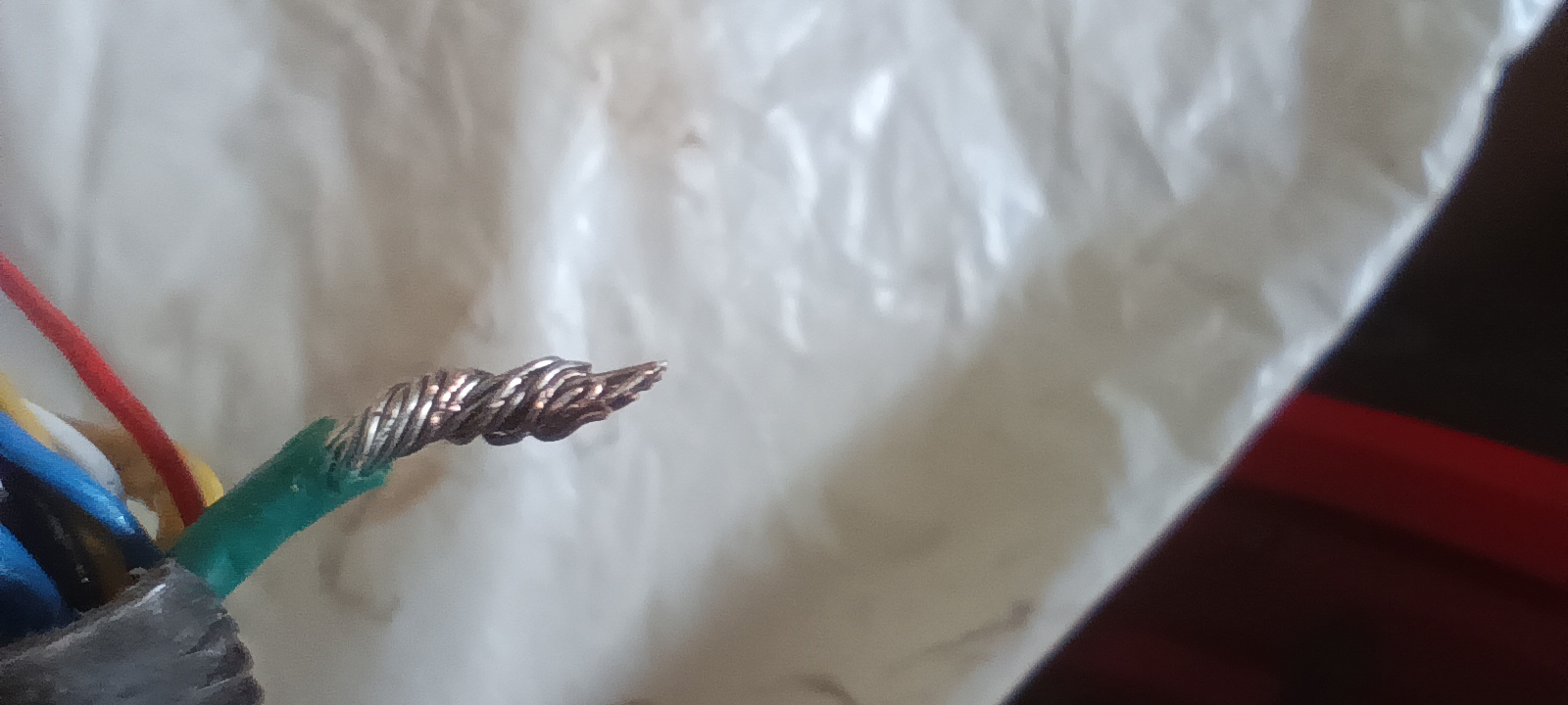

    Comme Jériko...c'est un vaste meli mélo !!
    Que vient faire un" vélo" dans cette aventure ?
    Rien dde tel pour rendre une discussion incompréhensible !
    A premiére vue il s'agit d'un conducteur électrqiue multibrin.
    Soit on raboute sur l'autre partie avec un sucre et isolation,
    Soit on fait chevaucher les extrémités et on serti.
    Ce cas nécéssite d'avoir un peu de mou...pour éffectuer le chevauchement....ce qui semble juste d'aprés le demandeur.
    Une soudure à l'étain (à isoler) va créer les memes problémes ( chevauchement) pour récupération de mou.
    Toute demande mal renseigné e , peut conduire à des incompréhensions ( vélo, section 1.5 mm2...ect..)
    Il ne faut pas confondre 1.5mm de diamètre (incluant isolant, probablement, post #1) et 1.5mm2 de section.
    Et que ce soit un vélo ou une locomotive à vapeur, le sucre n’a à mon avis rien à faire la (bricolage du dimanche)

    Bjr à toi, Tu interprétes ( c'est ton droit) les photos à ta façon, moi je vois un cable multi brin de section qui semble conséquente.
    https://forums.futura-sciences.com/a...9149079610.jpg
    A chacun son interprétation !
    Abouter une cable électrique, ca n'a rien de sorçier.
    Je ne suis pas le seul à m'intérroger sur la présence de " vélo" dans le sujet. Je suppose que tu en as pris conscience !! ( sans qu'il nécessaire de le faire savoir)

    Il suffit de lire
    Citation Envoyé par steroma Voir le message
    A votre avis sur un fil comme ça (diamètre environ 1.5mm)
    Ca ne ressemble pas à du 1.5mm2. c'est quelle section ( 6 carré ?)
    Pas possible de mettre un sucre sur les 2 extrémités (plus protection)(gaine thermo)
    Avec sucre tu aurrais meme un semblant d....e mou
    et d'un coup le Ø1,5mm se transforme en 1,5mm2 puis en 6mm2...
    En fait j'avais déjà démarré une très longue discussion sur le câble de mon vélo sectionné.
    câble VAE cisaillé
    J'ai réussi à tirer les câbles à l'intérieur de leur gaine, du coup j'ai juste le "mou" qu'il me faut.
    Pour l'histoire du vélo, c'est écrit aussi, avec même un lien vers la discussion dans laquelle tu as mis 6 messages.
    Mais peu importe que ce soit un vélo ou autre chose, la question est de faire un raccord à un endroit sensible, avec potentiellement projections d'eau et contraintes mécaniques.

    le plus sur avec des courants importants c'est une soudure correctement effectuée puis isolation efficace et fixation solide des élement soudés,
    dans ce cas particulier, je préconise encore et toujours le remplacement total du cable avec des raccords soudés localisées à un lieu de contrainte nulle

    vous avez déposer le circlip les fils doivent coulisser facilement déposer les 2 ou 3 manchons en fibres de verre où sont les branchements les autres fils sont soudés sur la carte :
    https://forums.futura-sciences.com/a...4639798105.jpg
    repartir ensuite avec un fil neuf jusqu'à sortir du moyeu.
    fils jointif dans le moteur.
    faire un test au préalable que la brasure prend bien sur ces fils exotiques ce sont bien des fils en cuivre et non pas des fils en aluminium ?
    couper un ou deux brins et vérifier la couleur jaune brune au centre (couleur du cuivre).
    une jolie brasure avec de la SNPB6040 d'electronicien ensuite un manchon avec de la gaine thermorétractable, j'empilerai 2 ou 3 gaines pour avoir une bonne solidité mécanique.
    il y a des boites de gaines thermo de différents diamètres :
    https://www.amazon.fr/Pi%C3%A8ces-Th...SK1-&hvexpln=0
    fils en face à face en dehors du moteur si on ne peut pas se brancher directement jusqu'à l'autre extrémité.
    on peut replacer les machons en fibres de verre idéalement on colle avec du silicone de plombier pour pas que cela trimballe.
    c'est une réparation minutieuse il faut aussi en profiter pour comprendre pourquoi les fils ont été écorchés :
    ca traine dehors ? y a t'il des mouvements mécaniques qui engendre une fatigue ? etc
    et donc prendre une mesure corrective sur cela avant de rendre le vélo pour usage.
    lorsque l'on veut une bonne étanchéité en fil face à face on dégraisse les isolants avec de l'acétone et on enduit de silicone de plombier les fils avant de mettre la gaine thermorétractables.
    rajouter plusieurs gaines empilées est utile si il y a beaucoup de sollicitations mécaniques
