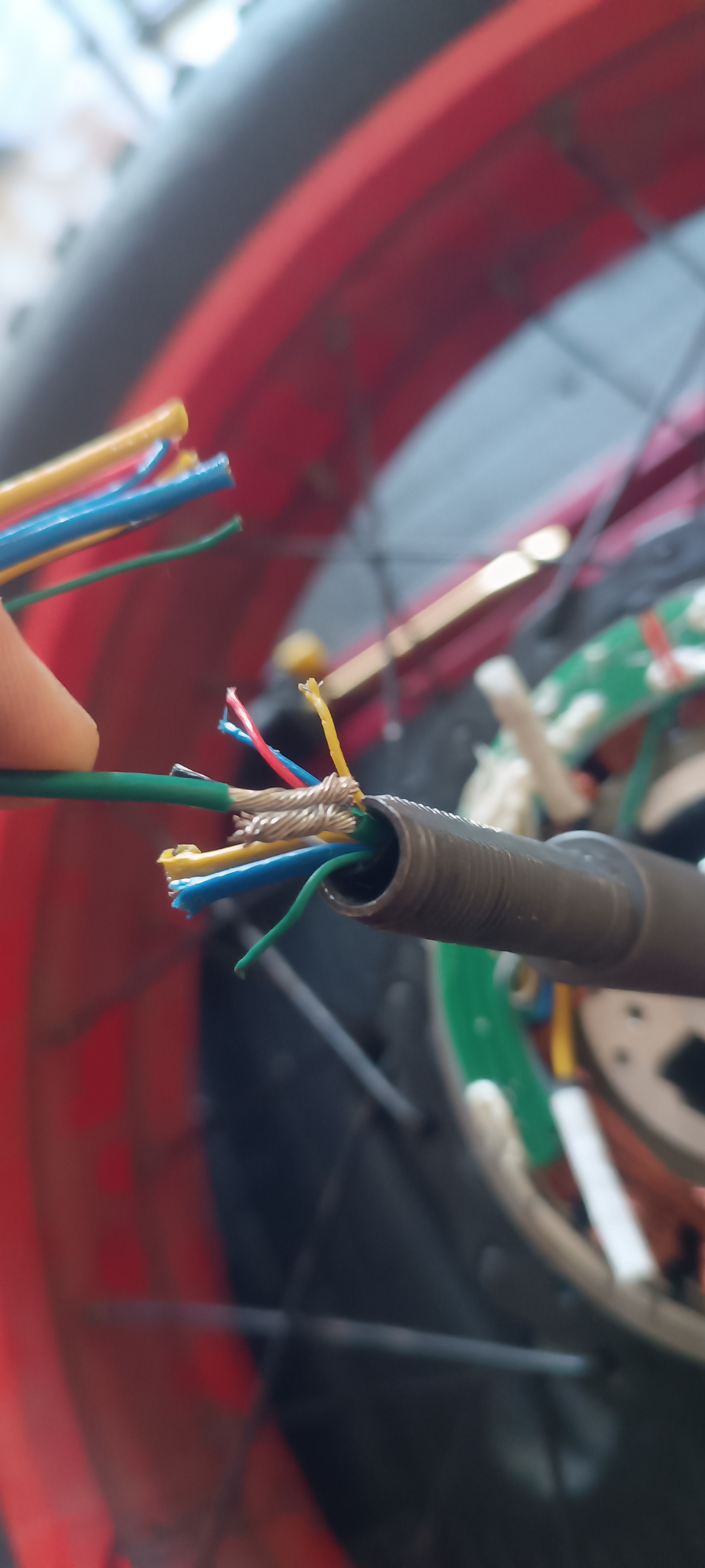

    La sortie à 90° du câble depuis l'axe peut être suffisant pour assure son blocage pour éviter l'arrachage des soudures en cas de traction.
    Question : le composant à 3 pattes qui apparait peut être l'un des 3 capteurs de position.
    Normalement, il se situe dans l'entrefer entre les bobinages et les aimants.
    Est-il relié à une des sorties capteurs (petit fil vert, bleu, jaune) ?
    Dernière modification par Gyrocompas ; 23/08/2026 à 08h48.
    Re : câble VAE cisaillé
    il apparaît aussi sur la 2ème photo du post #1. J'avais pris ça pour un connecteur miniature. ???

    essaye de tirer les fils un par un, là c'est plié à angle droit donc cela bloque.

    En étant très prudent, tenter de pousser avec un outil plat faisant levier depuis le coude du câble, qui bouge ( le rôle du circlip n'est pas clair)?

    Pour raccorder 2 fils comme tu veux le faire, par soudure, c'est possible.
    1) Les parties dénudées doivent être parfaitement propre, cuivre rouge et "neuf" fraichement dénudé pour faire une vraie soudure
    et non un "collage" (1 cm minimum).
    Utiliser de la soudure avec le flux intégré. Même cela est tout un art !
    2) Avis un peu différent de celui de mon ami richard 31.
    - 2 couches de gaine thermorétractable souhaitable. (1ère couche 2 cm pour couvrir le métal, 2ème couche 4 cm)
    - tenir compte de la situation, longueurs disponibles, car la soudure constitue une variation de rigidité mécanique du fil.
    - ta photo ne permet pas de juger.
    - La réparation pourra être fixée ou flottante suivant la longueur des fils disponibles. (rallonger si nécessaire)
    L'expérience et la pratique font la différence mais le cerveau peut également servir !

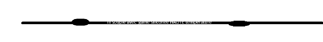

    ma proposition est de faire une réparation
    en ajoutant un câble haute température très très souple comportant une gaine siliconée
    qui se placera de façon a occuper l'emplacement
    ou a eu lieu de point de rupture
    Nom : Capture d'écran 2026-09-12 174432.png
Affichages : 84
Taille : 3,2 Ko
    voir ceci:
    https://www.cyberpieces.com/p/cable-...erature-1-5mm2
