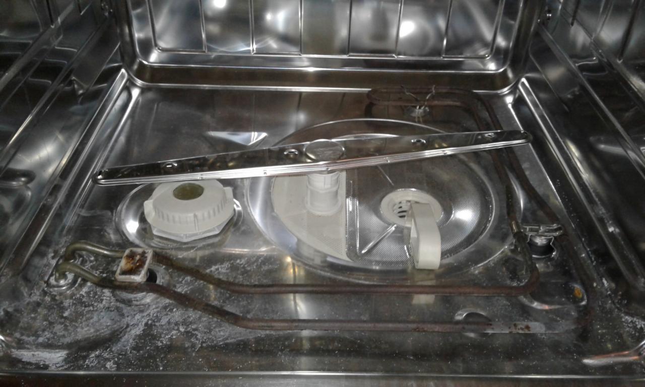

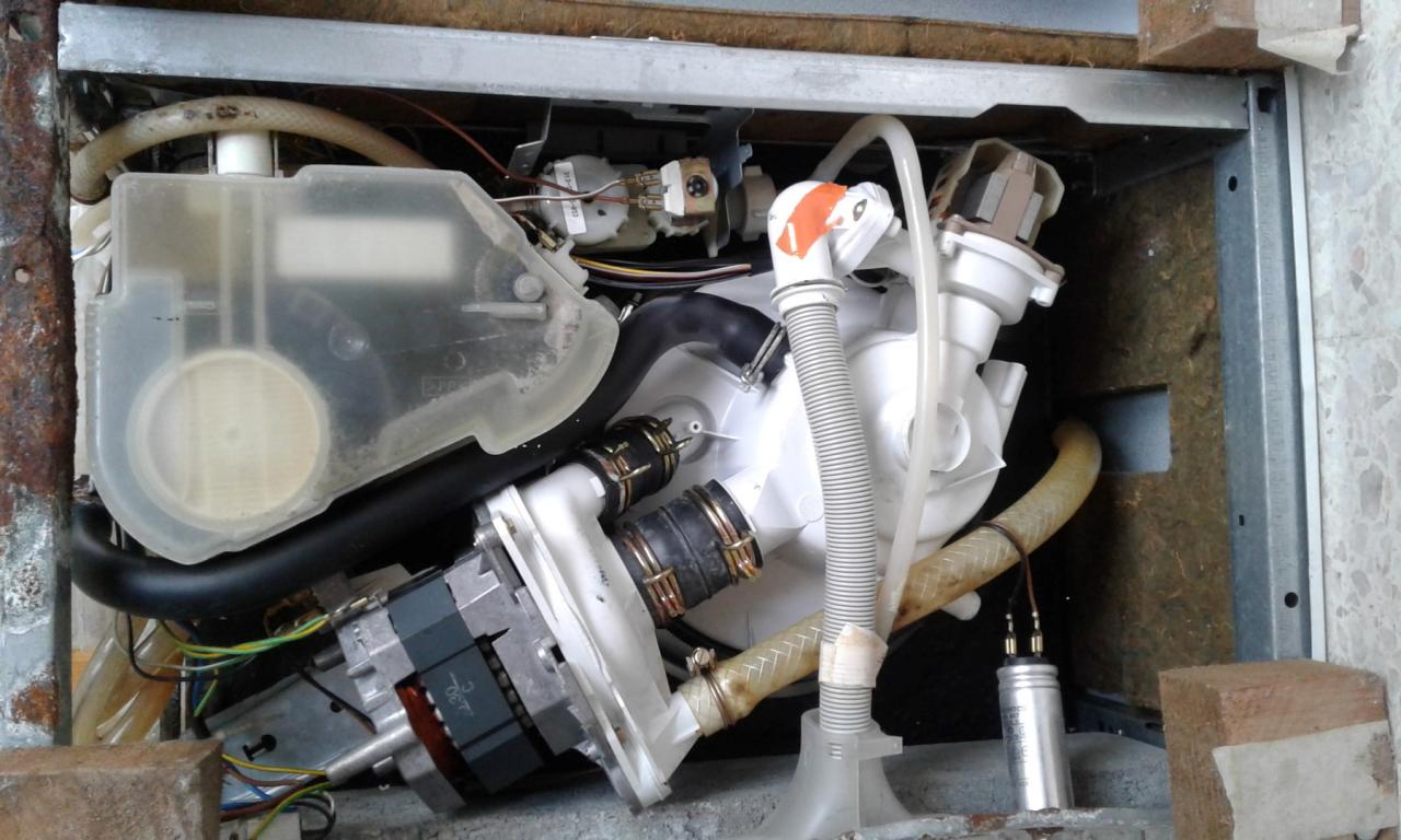

    voici quelques photos du lave vaisselle.
    Sur le coté gauche le scotch orange indique la zone ou j'ai enlevé des depots de sel/calcaire.
    En dessous le raccord du tuyau de rejet (scotch orange) a été demonté et verifié, rien de special.
    Vous me conseillez de continuer par quoi? Merci

    Re : Lave-vaisselle SIEMENS LADYEUROPE qui bloque
    quelle est la valeur ohmique de l'élément chauffant??
    en sus de cela il doit y avoir épinglé sur la résistance un klixon (actuellement non visible)
    sachez que il est source d'ennuis il faudrait songer a le remplacer
    la conductivité aux bornes de la resistance est d'environ 18 ohms.
    Apparemment il y a 2 "klixon" sur la resistance (memes references inscrites entre les bornes), la conductivité donne 0 ohm sur chacun.
    Ils sont a droite et a gauche devant sur la photo (si c'est bien cela)

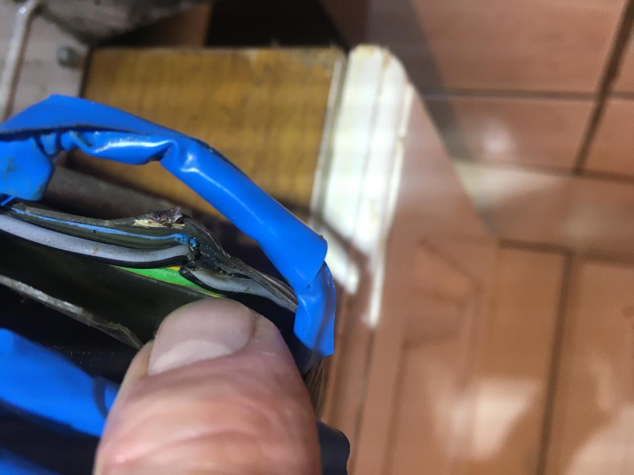

    Bonjour Richard 31 et merci de m’avoir répondu…mais l’aventure se poursuit car mon lave vaisselle est réparé. Le programme de lavage se termine bien et l’eau est chaude.
    Comme je l’avais indiqué j’ai poursuivi ma recherche de panne. J’avais un quatrième fil de coupé au niveau du faisceau électrique. Merci encore et longue vie aux lave-vaisselles Nom : 31E3085D-E450-4CA9-B607-CEF595B76F72.jpg

    panne classique sur les modèles du groupe Brandt de cette période, ne pas hésiter à ajouter une portion de fil électrique pour réparer la coupure du faisceau, la casse vient en partie que les fils sont trop courts, le plastique de la gaine isolante durcit à cause de l'échauffement, finit par casser et le fil suit.. j'en ai réparé pas mal,
    Richard avait bien cerné la panne,
    bravo pour le sauvetage !! un de moins à la déchèterie

    ma réponse va sans doute jeter un pavé dans la mare mais elle est pourtant justifiée cela je puis vous le garantir
    vu le descriptif qui est fait pour sa réparation
    cet appareil est a présent potentiellement une bombe incendiaire
    pourquoi??
    tout simplement parce que celui-ci est réparé sans respecter les normes de sécurité indispensable
    pour assurer son bon fonctionnement
    a savoir
    le faisceau doit absolument être réparé suivant les critères suivants
    soit par le remplacement complet du faisceau de câblage (le top de la réparation)
    ou partiel suivant une procédure précise qui est la suivante
    la zone de sectionnement au passage bas de porte
    doit être refaite en totalité en prenant du câble haute température souple a gaine siliconée telle que celle ci
    https://www.cyberpieces.com/16869-ca...ture-15mm.html
    en prendre environ 5 mètres
    prendre aussi de la gaine rétractable au mètre
    ensuite couper autant de morceaux de fils qu'il y a de fils dans le faisceau au passage de porte
    longueur de chacun d'eux environ 10cms
    dénuder sur environ 2 a 3 cms les fils
    passer 2 morceaux de gaine rétractable de chaque coté longueur environ 3 a 4 cms chacun
    ensuite faire une épissure soudée de part et d'autre
    ceci va rallonger le faisceau d'environ 8cms
    et donner suffisamment de jeu
    pour que le faisceau passe sans forcer au passage de porte
    la gaine haute température étant très glissante
    donnera la souplesse suffisante pour que le câble multibrin
    ne se cisaille plus aux différentes ouvertures et fermetures
    a hauteur des raccordement coté porte
    coller un film plastique souple pour rendre en sus le panneau inox isolant électriquement
    et là vous aurez un montage qui soit conforme aux normes minimales de sécurité
    car environ 10/16 ampères
    qui passent dans le faisceau en phase de chauffe ce n'est pas anodin
    ps: j'avais effectivement l'idée du passage de fils coupés
    mais c'est lepchris qui l'a signalé a juste titre d'ailleurs
    mais pas moi

    Après rénovation du faisceau électrique cette semaine
    , le lave vaisselle a repris du service !!!
