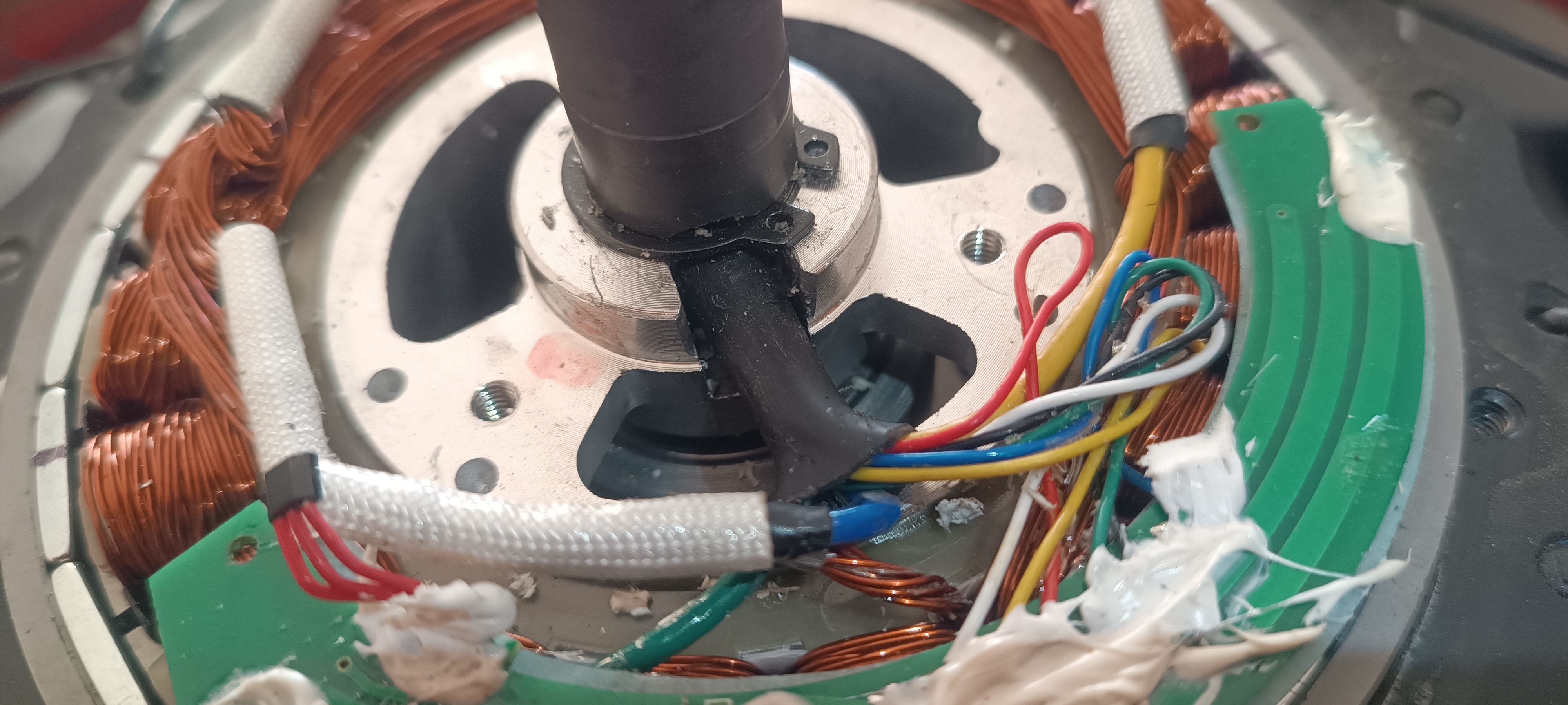

    Pour le déblocage du câble, je me demande si la bague noire ouverte, à la base du moyeux n'est pas là pour empêcher le câble de glisser, je n'arrive pas à l'enlever, y a t il une technique?
    Ça s'appelle un circlips, ça s'enlève avec un pince spéciale circlips extérieurs - car il existe des circlips internes - ou avec un tournevis si tu es (un peu) doué.
    Re : câble VAE cisaillé
    il pourrait y en avoir un de l'autre coté (circlips), dans ce cas m'est avis que c'est celui à retirer
    ça se retire avec ce genre d'outil:

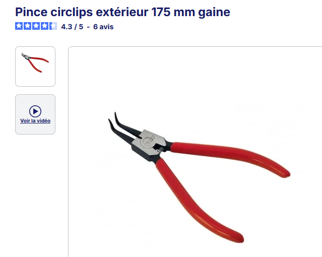

    j'ai l'impression que sur ta photo, ce n'est pas une pince à circlips (extérieur)
    En voici une. Particularité : les pointes s'écartent quand on serre la poignée, contrairement aux pinces classiques.
    Nom : pincecirclips.png
Affichages : 12
Taille : 68,8 Ko
    ce message ne s'adresse bien sûr pas aux mécanos et bricoleurs confirmés.

    ... j'ai l'impression que sur ta photo, ce n'est pas une pince à circlips (extérieur) ...
    Je confirme. La tienne avec son illustration est bien la bonne.
