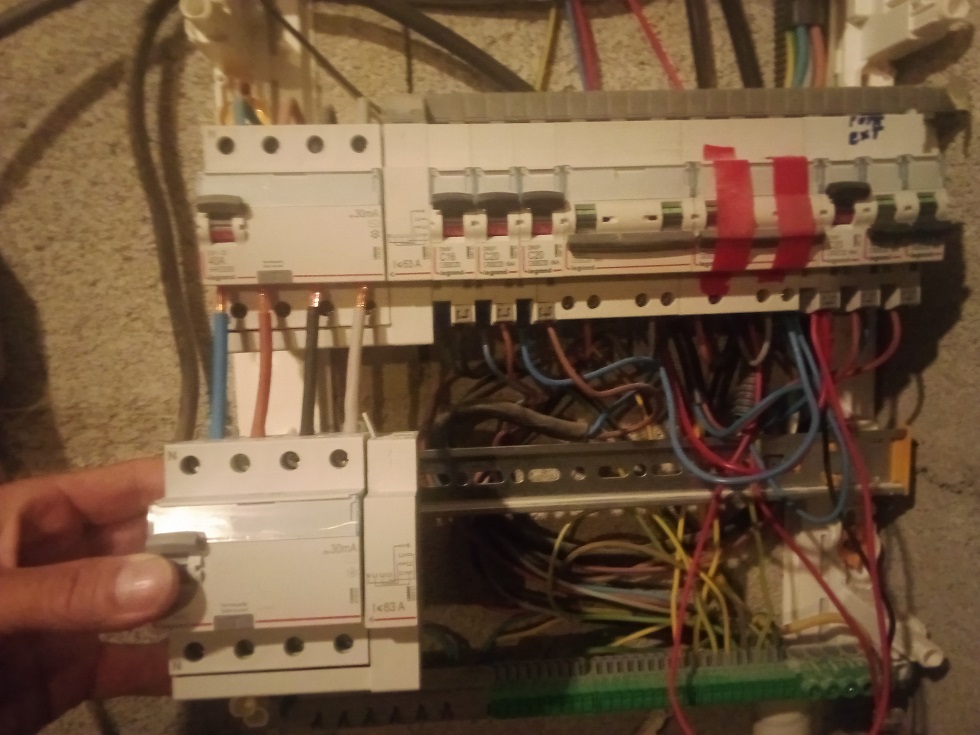

    Je souhaite ajouter une deuxième ligne à mon tableau secondaire triphasé. Je pense alimenter le différentiel de la seconde ligne en me branchant au différentiel de la première ligne. Sur le bas du différentiel de la première ligne on retrouve bien les mêmes connectiques à vis que sur l alimentation actuelle qui se trouve sur le haut du différentiel. Est ce possible d'alimenter le différentiel de la deuxième ligne avec une liaison du neutre et des trois phases en se branchant sur la partie basse du différentiel de la première ligne?

    Déjà, une photo de l'ensemble de ce tableau permettrait d'apprécier celui-ci, surtout en triphasé

    Aux excellentes questions de Jeryko j’en rajoute une autre.
    Que comptes-tu alimenter par cette ligne secondaire? Comme tu veux y faire figurer lr neutre, on peut supposer que tu entends aussi utiliser du monophasé. N’oublie pas non plplus de préciser ce qui avant cette modification est alimenté en mono et tri.

    Cà n'est pas une bonne idée, il faut se raccorder sur le haut du différentiel de la première ligne.

    Il y a des différentiels qu'on alimente pas le haut (le plus usuel) et d'autres par le bas.
    Donc sans savoir comment c'est fait chez vous, impossible de vous répondre.
    Passer par des borniers peut également être une solution.

    Et par principe on évite de mettre les différentiels en série

    À sensibilité égale, on ne peut pas prévoir lequel des deux va couper.
    Si c'est le premier qui coupe, il coupe tout.
    C'est seulement si le deuxième qui coupe c'est que l'on a eu de la chance.
    Par ailleurs, on ne sait pas de quel disjoncteur (différentiel) il est question. Par principe si c'est un disjoncteur c'est que c'est le général, celui qui est plombé par EDF supposé limiter la puissance sourcrite. Il est à "faible" sensibilité (350 à 640mA), et à ce titre dangereux. Avec les nouvelles dispositions/normes il faut ajouter des interrupteurs différentiels 30 mA (ID30) pour protéger les personnes des risques d'électrocution dus aux fuites d'appareils à la terre.

    merci pour vos réponses. Je souhaite effectivement alimenter du tri et du mono. Les disjoncteurs différentiels quadra... sont des legrand. Je vais mettre un bornier pour ne pas mettre les différentiels en série. merci

    Tu ne précises toujours pas quel est la sensibilité différentielle de ces disjoncteurs. Si elle est supérieure à 350mA, il me semble inutile d’en prévoir deux. Un seul devrait suffire car sa disjonction devrait être quasi impossible. (compte tenu des autres protections actuellement obligatoires)

    Tu as le droit de mettre plusieurs différentiels en série (cascade), tu es chez toi, tu fais ce que tu veux.
    Ton installation ne sera conforme aux normes de sécurité mais c'est ton affaire et ta responsabilité en cas de problèmes.
    En général, en domestique (*) et avec des différentiels en cascade, une mise à la terre franche les fait tous "sauter".
    En théorie, c'est le plus rapide qui saute en 1er mais la polarité de la période en cours peut aussi avoir son importance car un différentiel
    est maintenue par un aimant permanent :
    Il faut que ce courant de défaut vienne s'opposer à l'attraction de l'aimant permanent => une chance sur 2.

    voici ce que je souhaite faire. tableau secondaire avec du tri et du mono

    Ben non
    Vous mettez les différentiels en cascade.
    Le second ne sert à rien.
    Il faut repartir du dessus du 1er différentiel et pas du dessous.

    Ceci n'est pas un disjoncteur mais un interrupteur différentiel 30mA qui ne disjoncte pas en cas de surcharge mais exclusivement en cas de fuite à la terre.
    C'est à mettre en tête de ligne et surtout pas en cascade.
    Il ne faut pas non plus, ajouter avant les disjoncteurs individuels à prévoir, d'autres interrupteurs différentiels 30mA comme c'est souvent le cas pour séparer les prises des éclairages.
