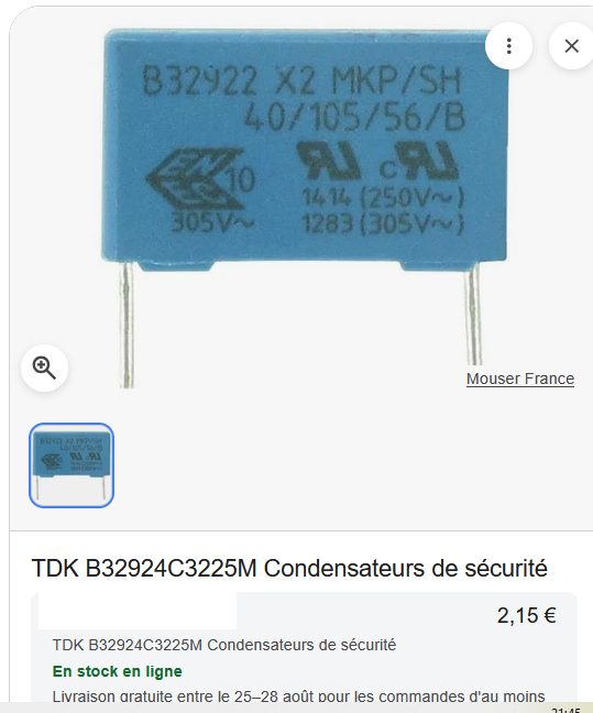

    Je vous sollicite car mon rabot électrique manuel est tombé en panne. Il s'avère que c'est le condensateur X2 qui en est la cause.
    Le condensateur que j'ai choisi est identique sauf pour la classe climatique. Le condensateur d'origine est en classe climatique 40|100|56|B, alors que celui que j'ai trouvé est en 40|85|21. Est-ce que cette caractéristique risque de me poser problème ?
    Question annexe : le condensateur en défaut n'a pas de défaut physique extérieur (pas noici, pas gonflé).
    Sauf erreur de ma part, ce type de condensateur s'installe entre la phase et le neutre ; et lorsqu'ils sont en défaut, ils sont en circuit ouvert ; du coup je ne comprends pas pourquoi le rabot ne fonctionnait pas.

    Ton problème et résolu et c'est le principal.
    Je n'arrive pas à l'expliquer selon ta description. Quelque chose me semble impossible.
    Concernant le condensateur, tu aurais pu fournir un photo du condensateur en place et un lien sur celui que trouvé.
    Les caractéristiques que tu donnes ne me disent rien.
    Voici ce qu'il te faut : (Pourquoi aller choisir autre chose ? )

    oui, mouser/ farnell / RS, c'est sympa, mais pour un condo à 0.70€TTC tu te retrouves avec des frais de port disproportionné.
    Les condo que j'ai trouvé sont sur amazon (j'ai un panier en cours chez eux), du coup c'était l'occas d'en acheter quelque uns. Mais le hic, c'est peut-être la classe climatique.

    J'ai réfléchi à ce problème en me rasant tout à l'heure et j'ai une explication.
    Le condensateur antiparasite se trouve aux bornes des charbons du collecteur, (de l'induit).
    L'inducteur est composé de 2 bobinages en série mais de part et d'autre de l'induit. Un de chaque côté.
    Si il est en court-circuit, l'inducteur "prend tout dans la tronche" et le moteur ne tourne pas.
    Sans faire disjoncter si la durée ne fait pas griller l'inducteur.
    Hypothèse à confirmer par jean0826.

    complètement d'accord avec toi si le condensateur est en parallèle de l'inducteur, c'est pour ça que j'ai précisé "si le condensateur est entre phase et neutre" au post 17
    d'ailleurs: post 1 "Sauf erreur de ma part, ce type de condensateur s'installe entre la phase et le neutre"
    Re : Remplacement condensateur X2 [Résolu]
    complètement d'accord avec toi si le condensateur est en parallèle de l'induit,
    De mémoire,
    Associé à ce type de montage, il pourrait y avoir une self (quelques spires) sur un petit noyau de ferrite ?
