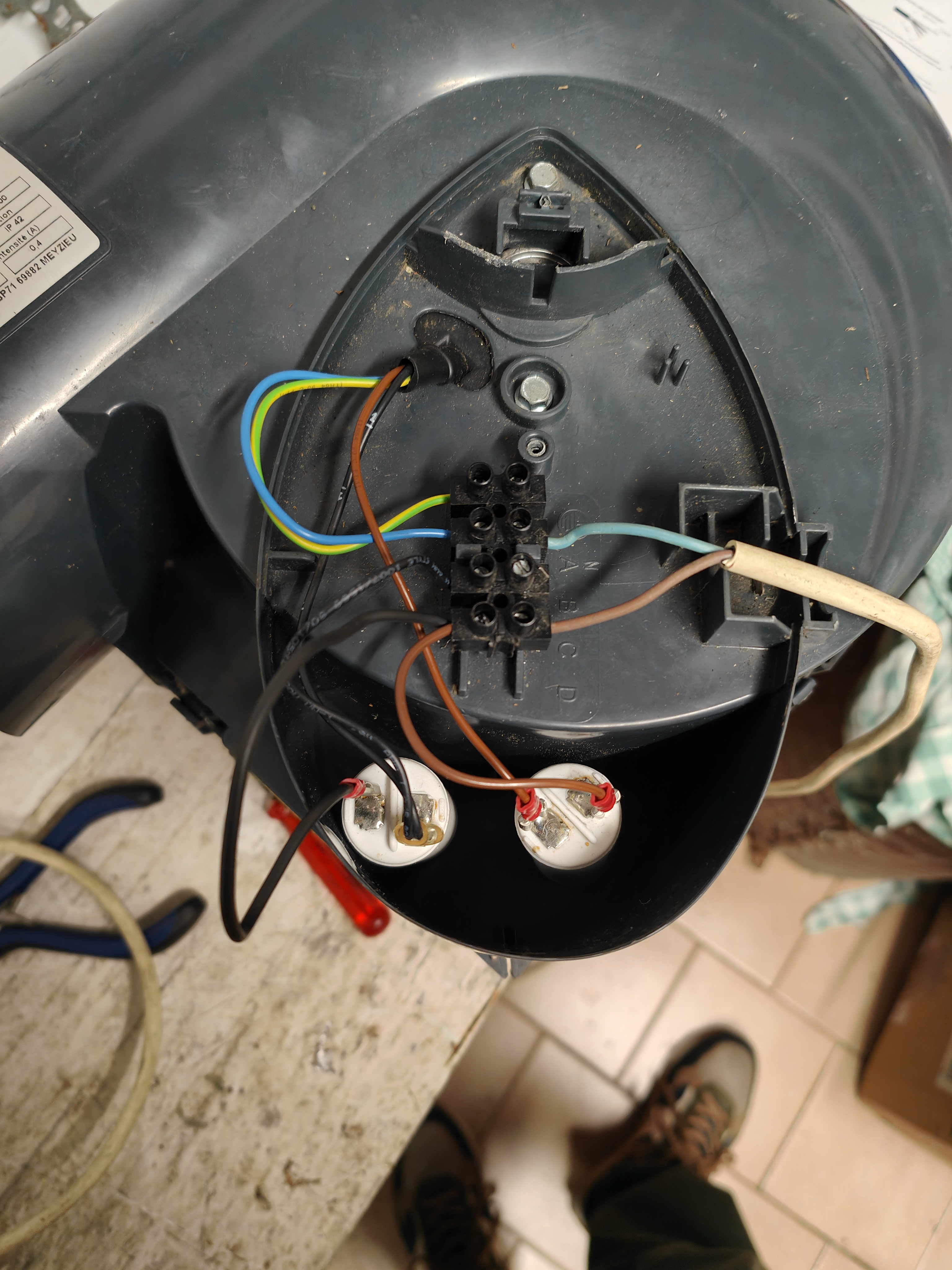

    Je possède actuellement une VMC Atlantic Eolix modèle 412600 équipée d'un condensateur double de 2 micros farad et elde 3, 8 micros farad.
    Je dois remplacer ce condensateur et mon vendeur m'a fait acheter deux condensateurs ( 2 et 4). Le branchement actuel fait fonctionner la VMC à grande vitesse. Je n'arrive pas à faire fonctionner en petite vitesse permanente (pas d'interrupteur). A noter que ce moteur semble fonctionner que si les 2 condos sont branchés (j'ai tenté de relier le condo de droit de 4micros faradimage-1765298711876.jpgScreenshot_2025-12-08-18-20-07-28_40deb401b9ffe8e1df2f1cc5ba480b12.jpgimage-1765298478629.jpg en débranchant celui de gauche de 2 micros farad mais le'moteur ne marche pas).
    A l'aide svp !

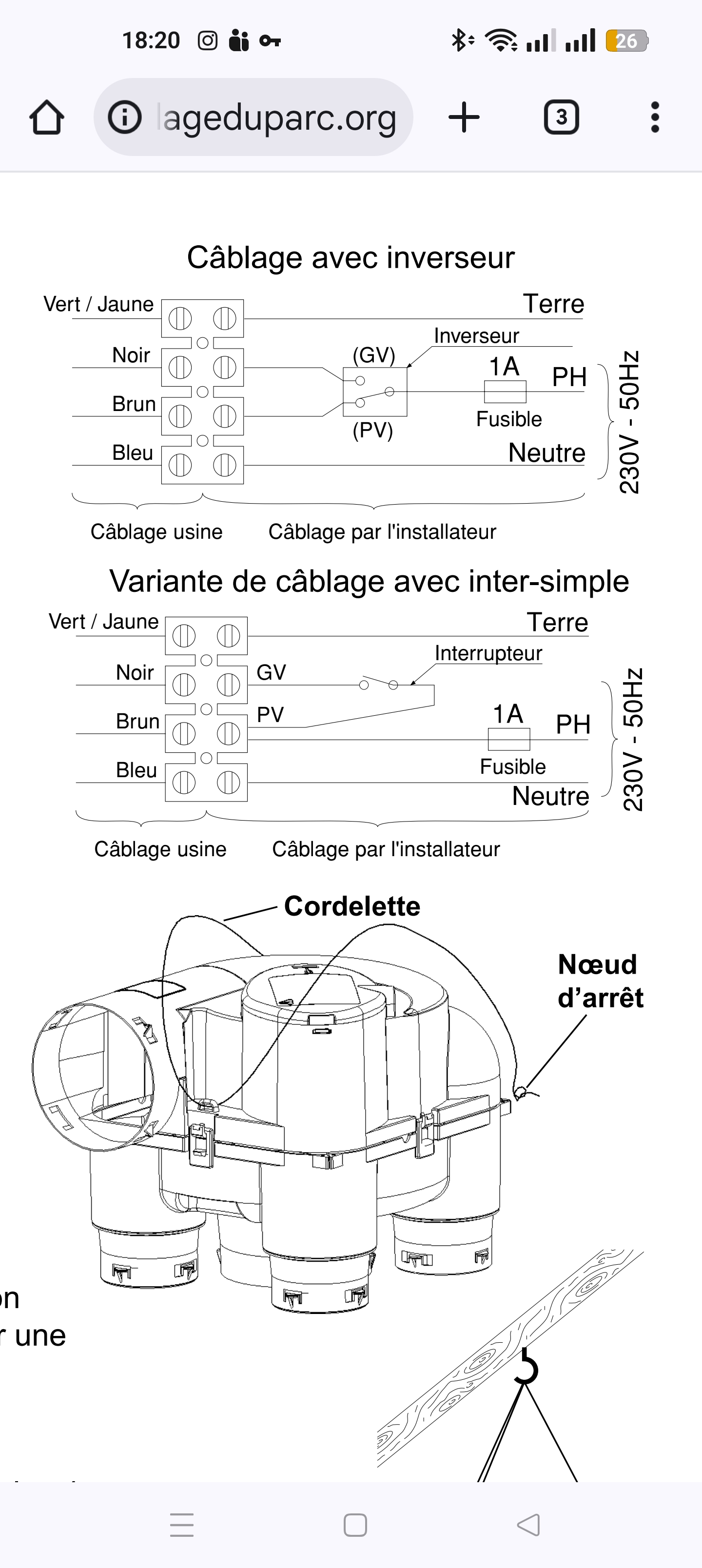

    https://forums.futura-sciences.com/d...panne-vmc.html
    regarde le schéma du message #2.
    si tu ne branche pas le commutateur, tu es en permanence en PV.
    (tu mets le 4µF à la place du 3µF, et le 2µF à la place du 1,5µF)

    D’où sort ton schéma? Il y a deux montages qui semblent ne pas concerner le même moteur. Dans la version avec inverseur (schéma du haut), il y a deux jeux enroulements distincts, un pour chacune des vitesses. Peut-on en savoir un peu plus?

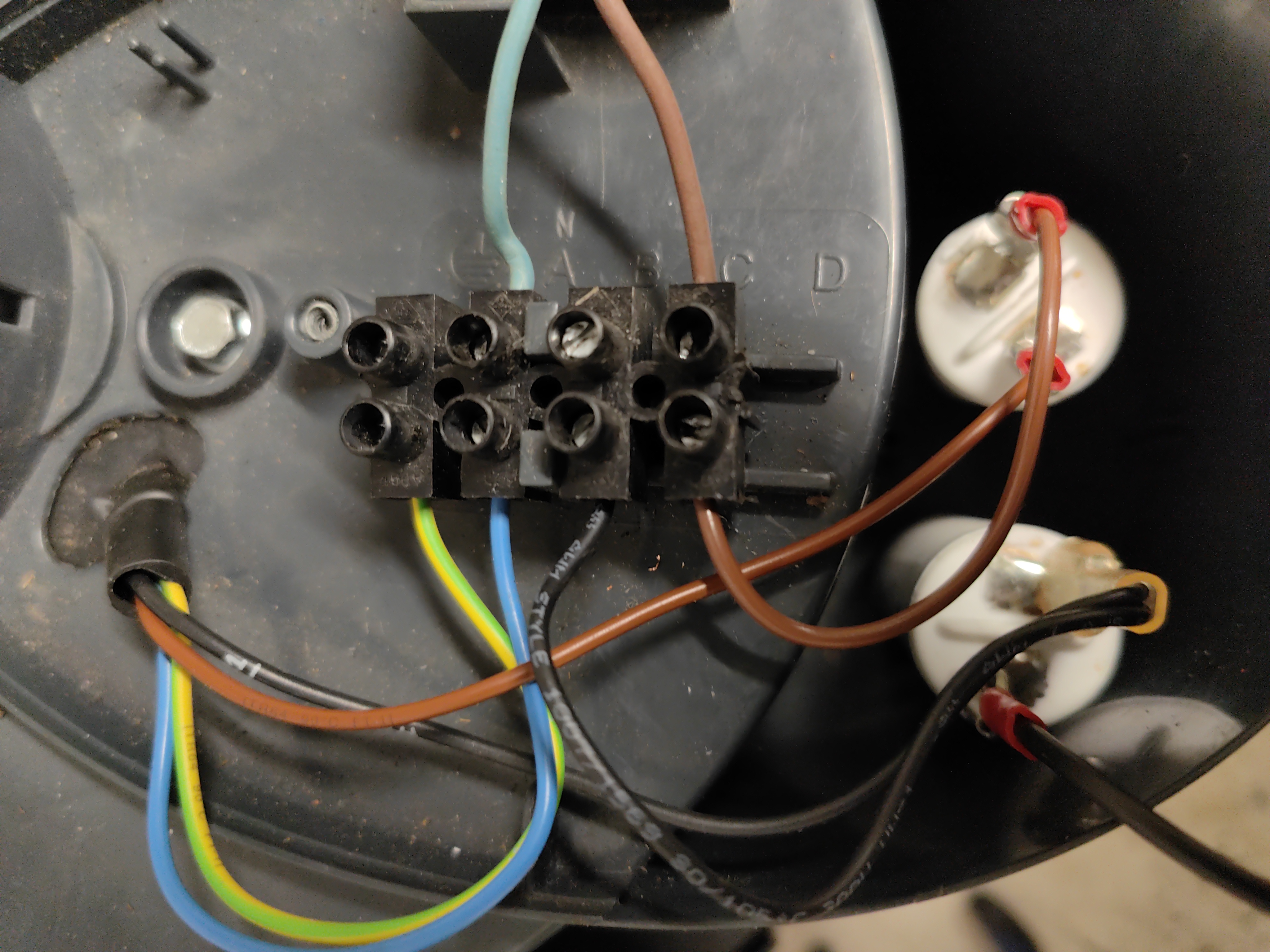

    En fait mon condensateur initial (2 en 1) était HS. Mon revendeur local m'a proposé de remplacer par deux et a fait le branchement photographié. Mais ça tourne à grande vitesse. Voilà pourquoi je cherche comment changer des connexions pour forcer la petite vitesse. Je n'ai jamais eu d'inverseur ou interrupteur et je n'en veux pas.
    Par contre si je branche uniquement le condo de 4micro farad (petite vitesse) rien ne marche. Il semble qu'il faut que ma Vmc détecte les deux condos pour fonctionner même a petite vitesse ....

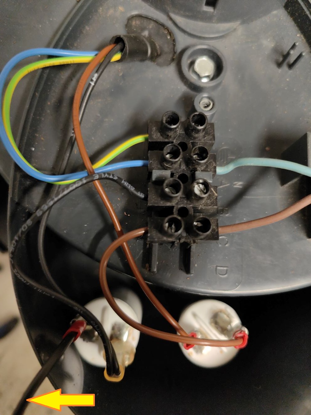

    où va le fil indiqué par la flèche ?
    quel est le condensateur 4µF, et quel est le 2 µF ?

    Le fil avec la flèche va à la phase voir nouvelle photo.
    Le condo de 4 (petite vitesse) est a droite.

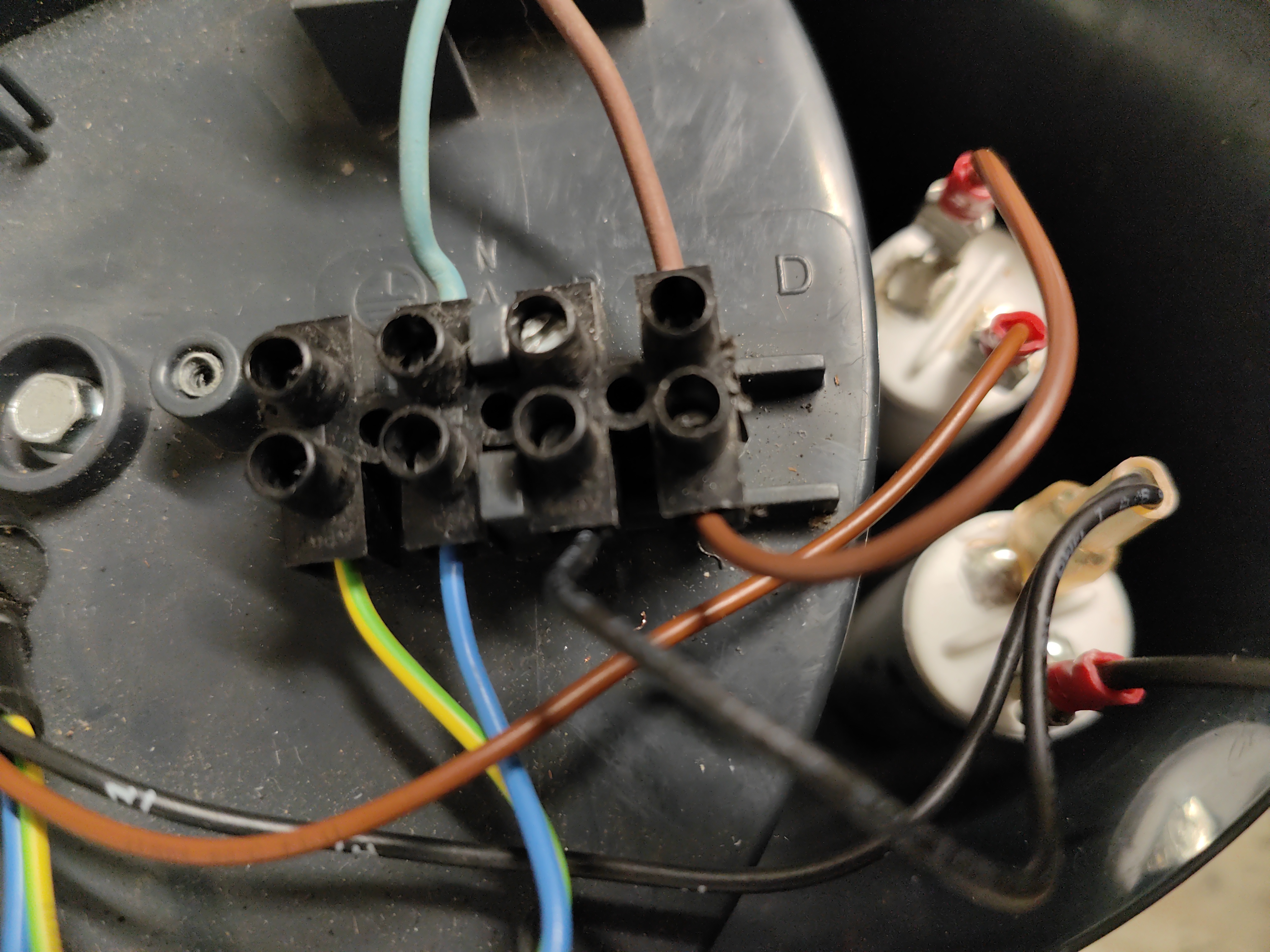

    Je vois sur ton bornier qu'une seule vitesse est câblée: celle du condensateur de droite.

    Un seul des condensateurs est nécessaire, et il doit correspondre au branchement sur le fil libre du domino. Voir le lien proposé par annjy en #3. Câbler en remplaçant l'inverseur par un strap fixe sur la PV.

    pour être conforme au câblage suggéré au post #3
    - enlever le fil noir qui va de la gauche du 2 µF au domino
    - mettre le marron qui vient du moteur à la place
    - relier le point gauche du 4 µF au noir du domino (fil vert sur photo) (ou relier directement le noir qui allait au domino au point gauche du 4 µF)
    On doit donc avoir :
    - la phase arrive sur le 4µF
    - l'autre borne du 4µF est reliée au noir du moteur et au 2µF
    - l'autre borne du 2µF est reliée au marron du moteur
    Nom : cabl VMC.jpg

    Pas d'inquiétude tous les fils nus ont bien été branches ou isolés.
    Tout fonctionne parfaitement en petite vitesse.
