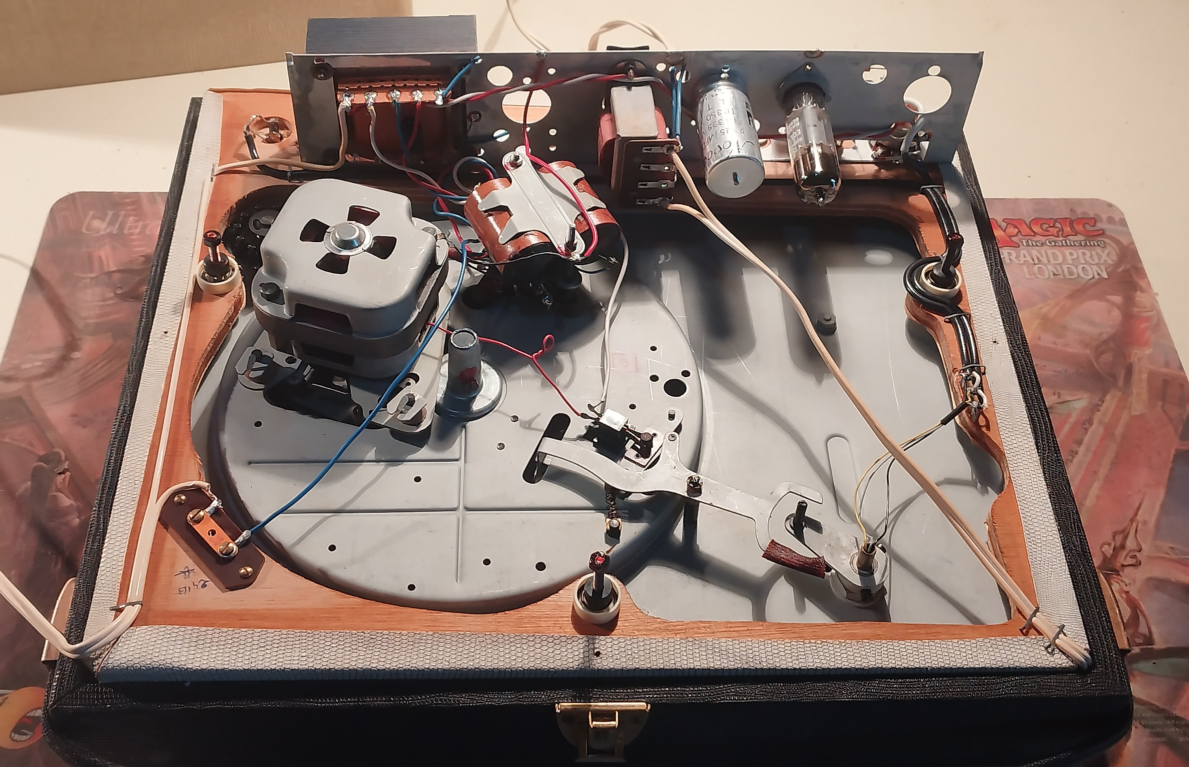

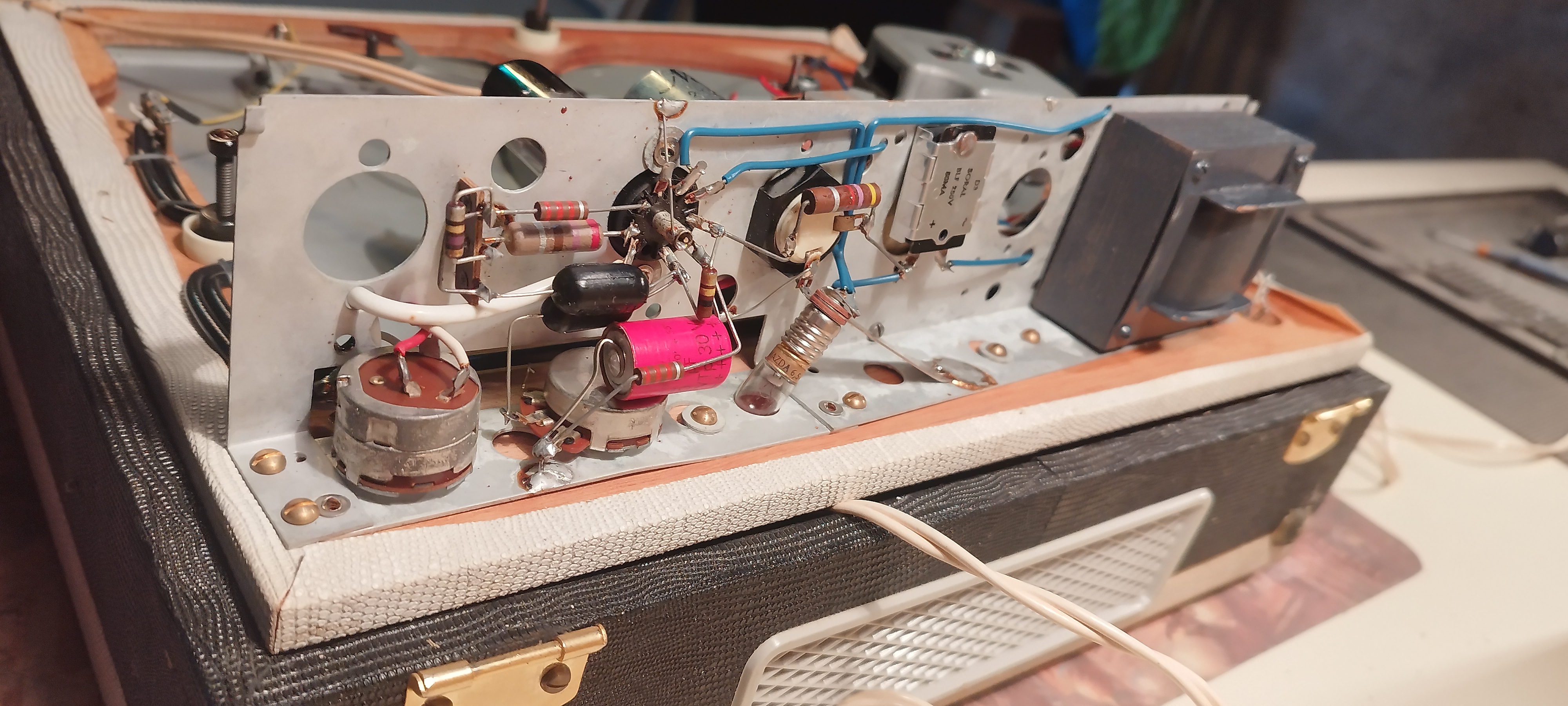

    Bonjour, je souhaite remettre en service cette vieille platine vinyle Thorens de 1963. Une petite merveille avec son ampli à tube et son câblage sans carte électronique réalisé avec un grand soin.

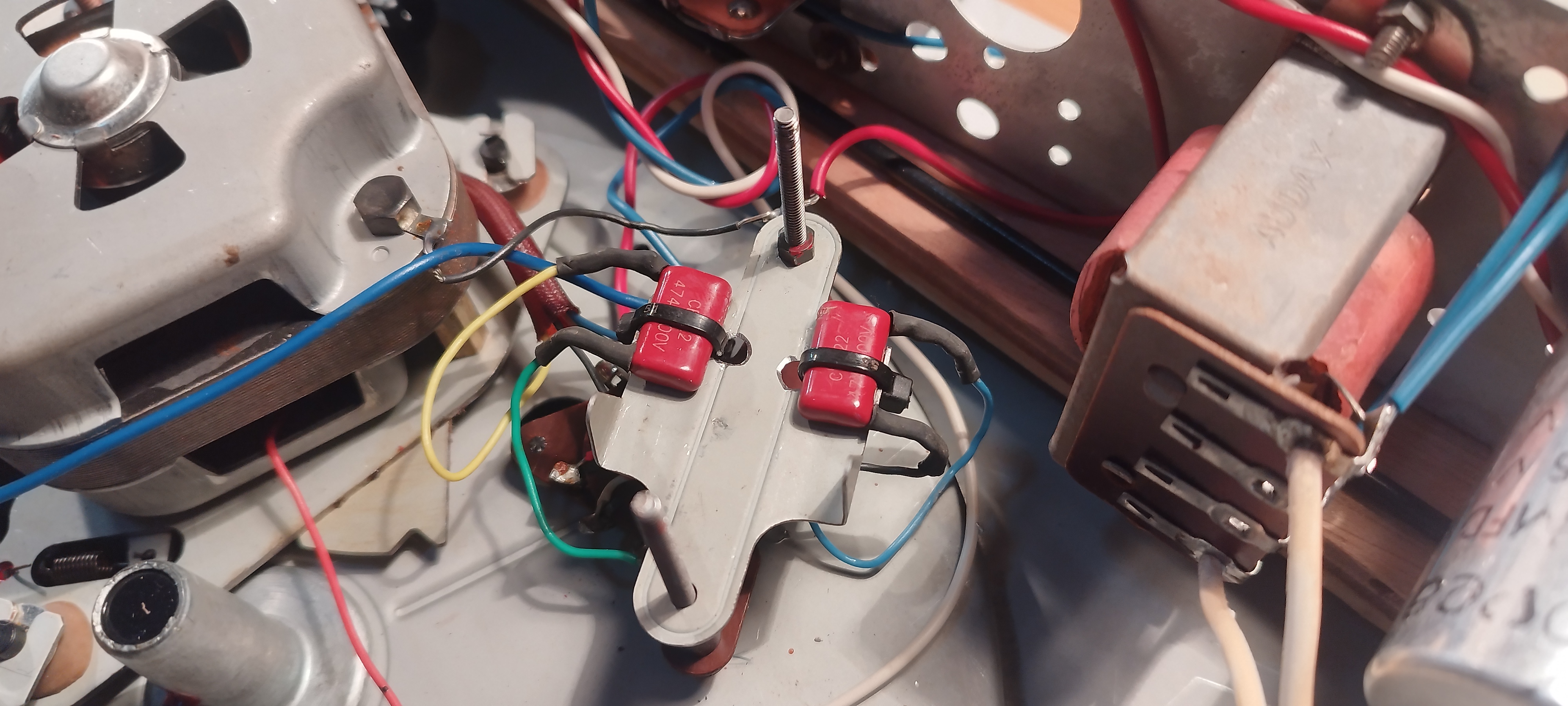

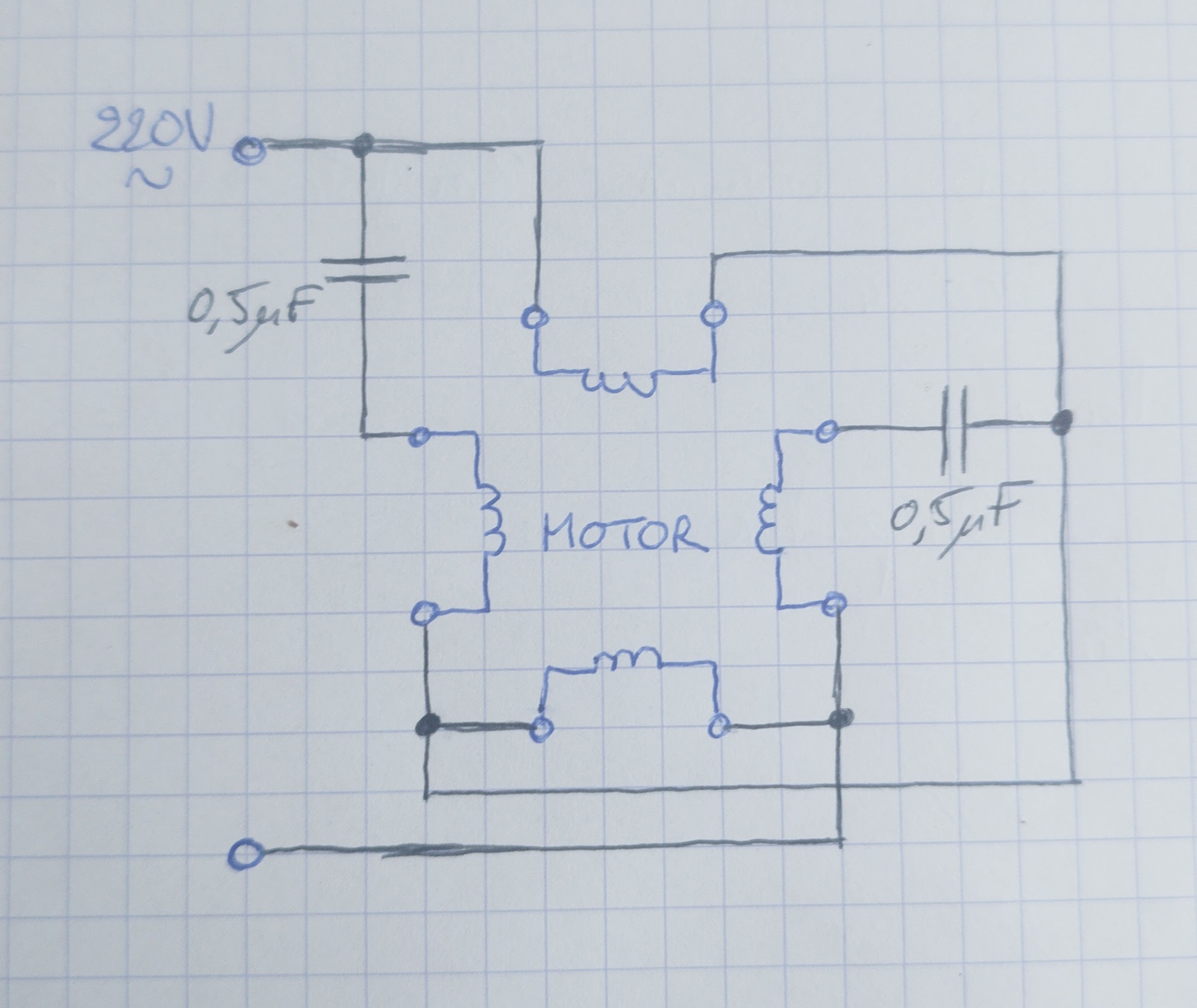

    La partie amplification fonctionne bien. Par contre le moteur ne tourne pas. En dessinant le schéma électrique (pour un fonctionnement en 220V), je remarque qu'il y a deux condensateurs de déphasage autour du moteur (4 bobinages). On peut les voir sur la dernière photo. Ils ont plus de 60 ans ; sans grande surprise ils ne sont plus fonctionnels. J'ai l'impression que c'est des condensateurs papier/goudron de 0,5µF - 1500V.
    Ma question : quels condensateurs puis-je utiliser pour les remplacer ? Je sais que je dois m'orienter vers des condensateurs non polarisés et en tension je peux descendre à 400V. Mais j'ai un doute sur la technologie de condensateur à utiliser.

    n'importe quel condensateur 470nf/350V ou plus type X2 ira le soucis c'est d'en trouver en sortie axiale mais il y en a :https://docs.rs-online.com/18ee/0900766b81709502.pdf

    Merci pour votre réponse rapide et merci pour la documentation. Je vais m'orienter vers ce condensateur.
    Je me pose tout de même une question. Vous dites qu'il est possible d'utiliser n'importe quel condensateur 470nF/350V. Qu'en est-il des condensateurs chimiques polarisés ? Dans ce contexte où ils sont soumis à une tension alternative, j'avais compris que ce n'était pas possible.

    j'ai précisé type X2 (auto cicatrisants) ce qui ne concerne que les non polarisés.

    Je reviens vers vous, déjà pour vous remercier pour toutes vos riches réponses, et pour vous dire que j'ai réussi à faire tourner le moteur. J'ai remplacé ces vieux condensateurs par des condensateurs à film de 470nF - 400V (CBB22). Voici la réparation en photo.
    Nom : IMG_20250122_152304.jpg
Affichages : 196
Taille : 1,70 Mo
    C'est effectivement une platine en très bon état, que ça soit esthétique tout comme au niveau fonctionnel. On ne dirait pas qu'elle a déjà plus de 60 ans !
