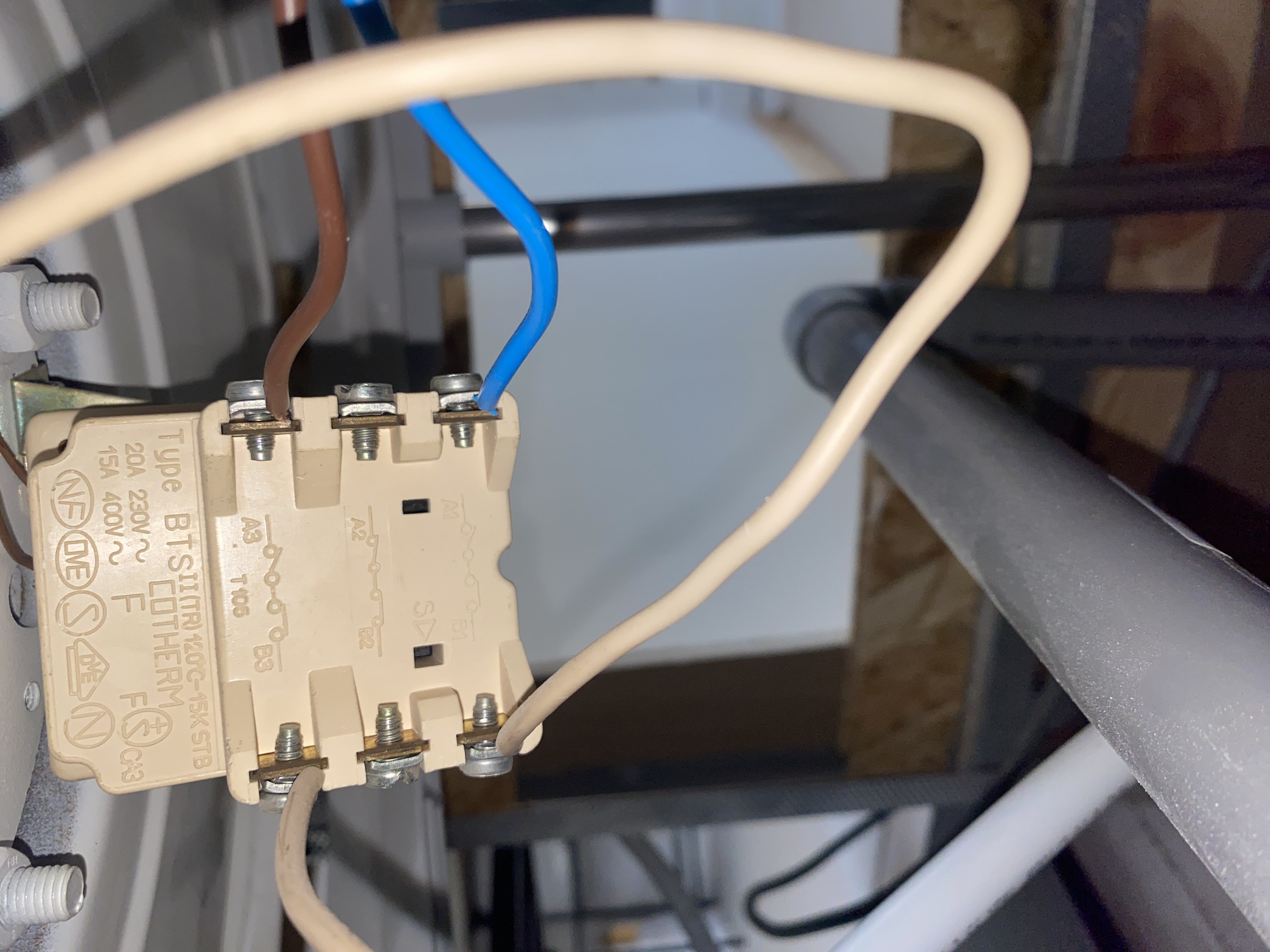

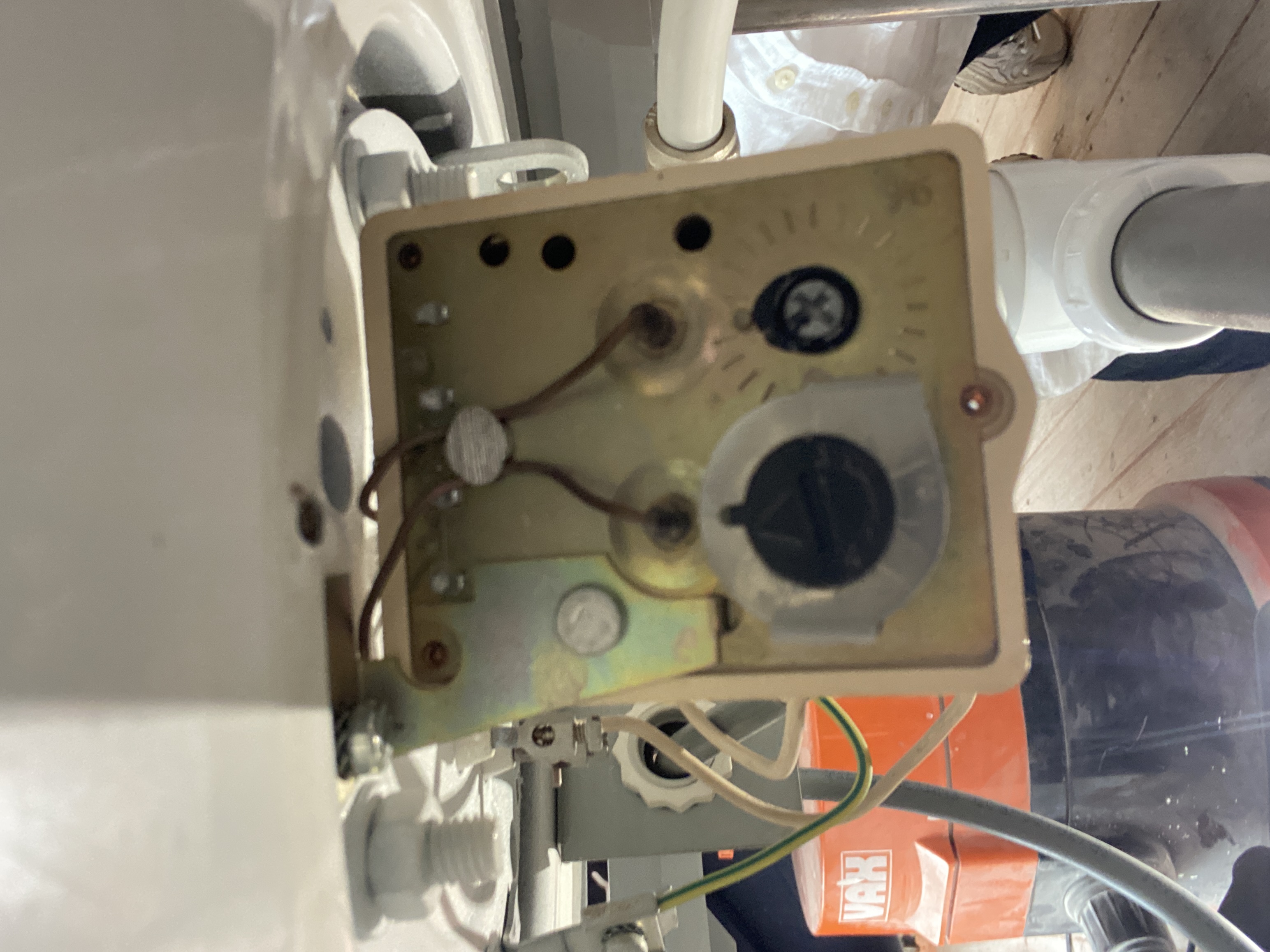

    J'ai récupéré une chauffe eau électrique Bauknecht HS2330E et je dois adapter les connections entre thermostat et résistance pour qu'il fonctionne en monophasé. Le thermostat est un Cotherm KBTS900301.
    L'IA me propose un schéma qui semble cohérent mais je voulais avoir l'avis de la communauté pour ne pas commettre d'erreurs irréparable.
    Voici ce que l'IA me propose d’après la photo que j'ai envoyé:
    Je dois ponter les 3 résistances hautes comme celles du bas et relier les résistances basses déjà pontées (tige en cuivre reliant les trois cosses) avec la sortie du thermostat en parallèle du câble marron (phase).
    Les 3 résistances hautes sont déjà reliés avec la sortie du thermostat en face du cable bleu (neutre).
    Etes vous d'accord avec ces connexions?
    Y a t'il autre chose auquel je dois faire attention ? puis je raccorder les cables sorties du thermostat sur n'importe quelle tiges de résistance ou dois je brancher sur celle de gauche centrale ou droite?
    Merci pour votre aide précieuse.

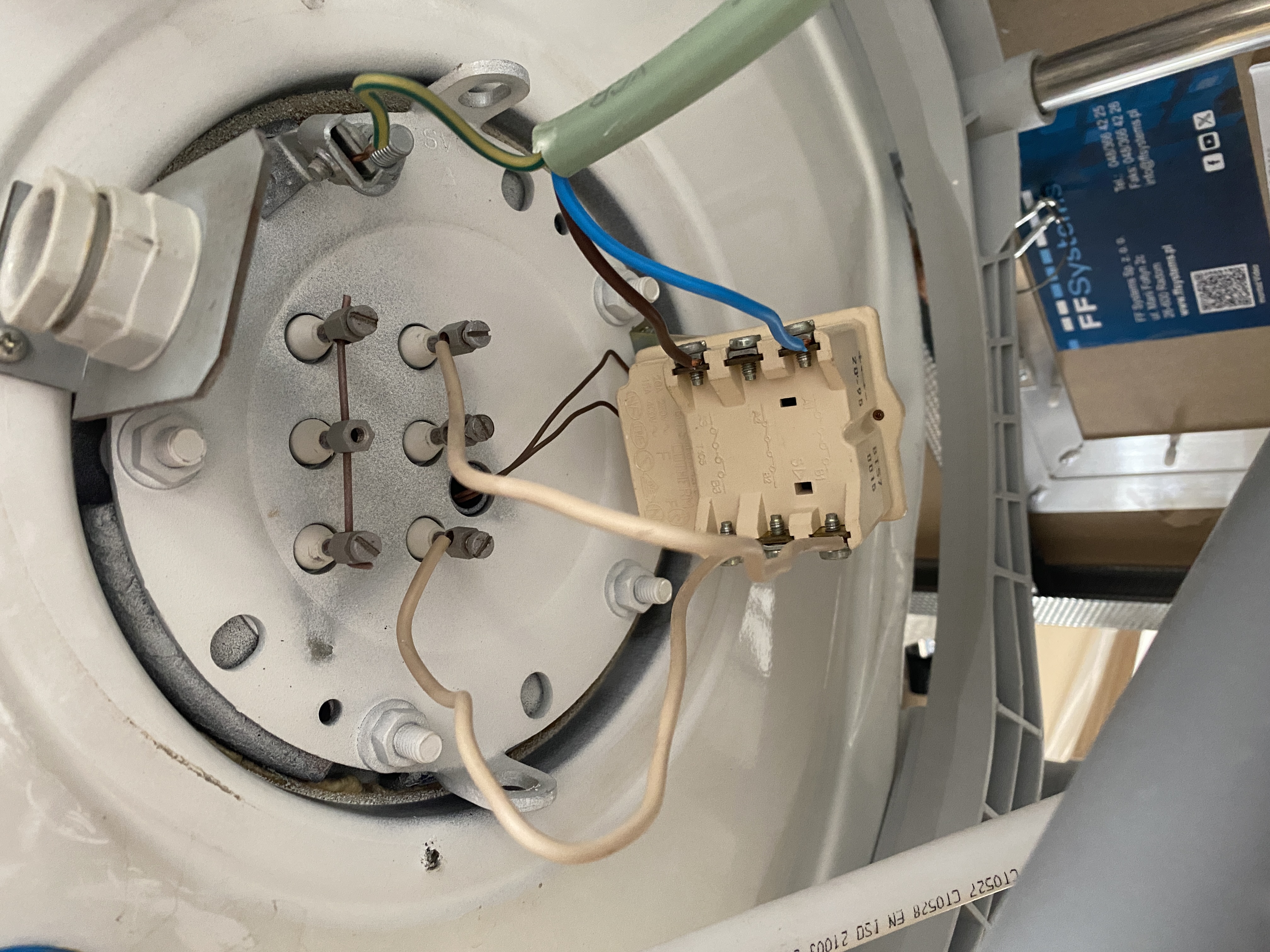

    Pas très claire cette affaire.
    1) A quoi correspond la situation initiale de la photo ?
    C'est un raccordement monophasé qui provient d'où?
    A priori : 3 résistances identiques ?
    Il n'y a que 2 fils, blanc et crème, et je ne vois que 2 résistances utilisées en série.
    En supposant qu'une résistance soit conçue pour 230V, chaque résistance aura donc 115 V !
    La résistance du centre n'est pas utilisée.
    2) je ne vois pas sur la photo comment agit le thermostat.
    L'interrupteur de commande ressemble à un interrioteur triphasé
    3)
    - Mesurer les 3 résistances. Valeur de R1, de R2, de R3 ?
    - préciser comment le thermostat agit sur le circuit du courant ? (schéma)
    4) Un schéma de l'existant est nécessaire.
    Ensuite nous verrons.

    Mon IL (Intelligence limitée) ne me permet pas de rivaliser avec l'IA.
    J'ai besoin de connaître la situation avant de pouvoir valider quoi que ce soit.
    L'IA te raconte n'importe quoi, se méfier.

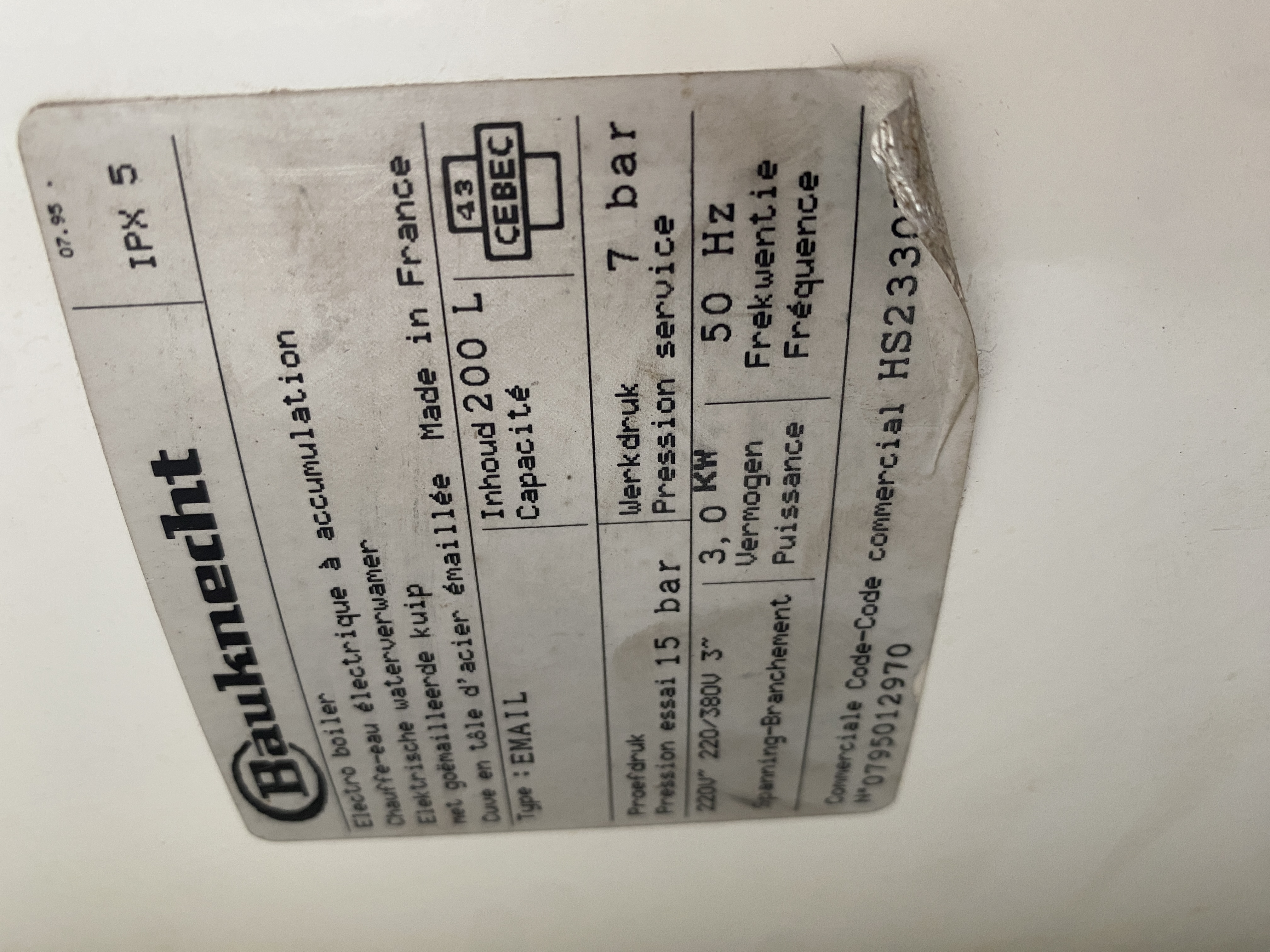

    Que dit la plaque signalétique du chauffe-eau ? (tensions, puissances, schéma des bornes à utiliser, ...)
    Dans le pire des cas : dessiner les 6 bornes des résistances et me montrer où sont les résistances.

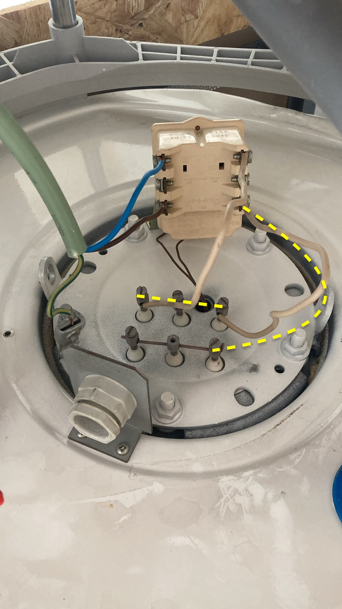

    Concernant le bloc crème qui comporte 6 bornes :
    - C'est un interrupteur tripolaire manuel ?
    - C'est le thermostat à coupure tripolaire/bipolaire ? Je le suppose, commandé par les 2 petits capillaires qui entrent dans la cuve ?
    Je ne peux pas le deviner. Comment cela fonctionne ? schéma interne ?
    En supposant 3 résistances prévues pour 230V on pourrait imaginer 2 ou 3 résistances utilisées en parallèle. (Pointillé jaune)
    Dois-je supposer, deviner et imaginer ?
    Nota : il manque une vis sur ce qui pourrait être la résistance du milieu.
    En n'utilisant que 2 résistances (pour limiter la puissance) est-ce que le thermostat bi-bulbe va encore fonctionner normalement ?

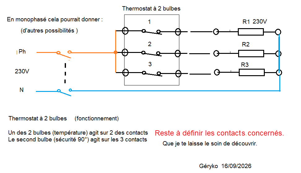

    Re : thermostat cotherm branchement en monophasé sur chauffe eau
    Voila ce que cela pourrait donner :

    Bonjour Merci pour tes réponses,
    voici la plaque signalétique du chauffe eau
    il est à la base en triphasé mais peut se brancher en mono.
    il n'a jamais été utilisé.

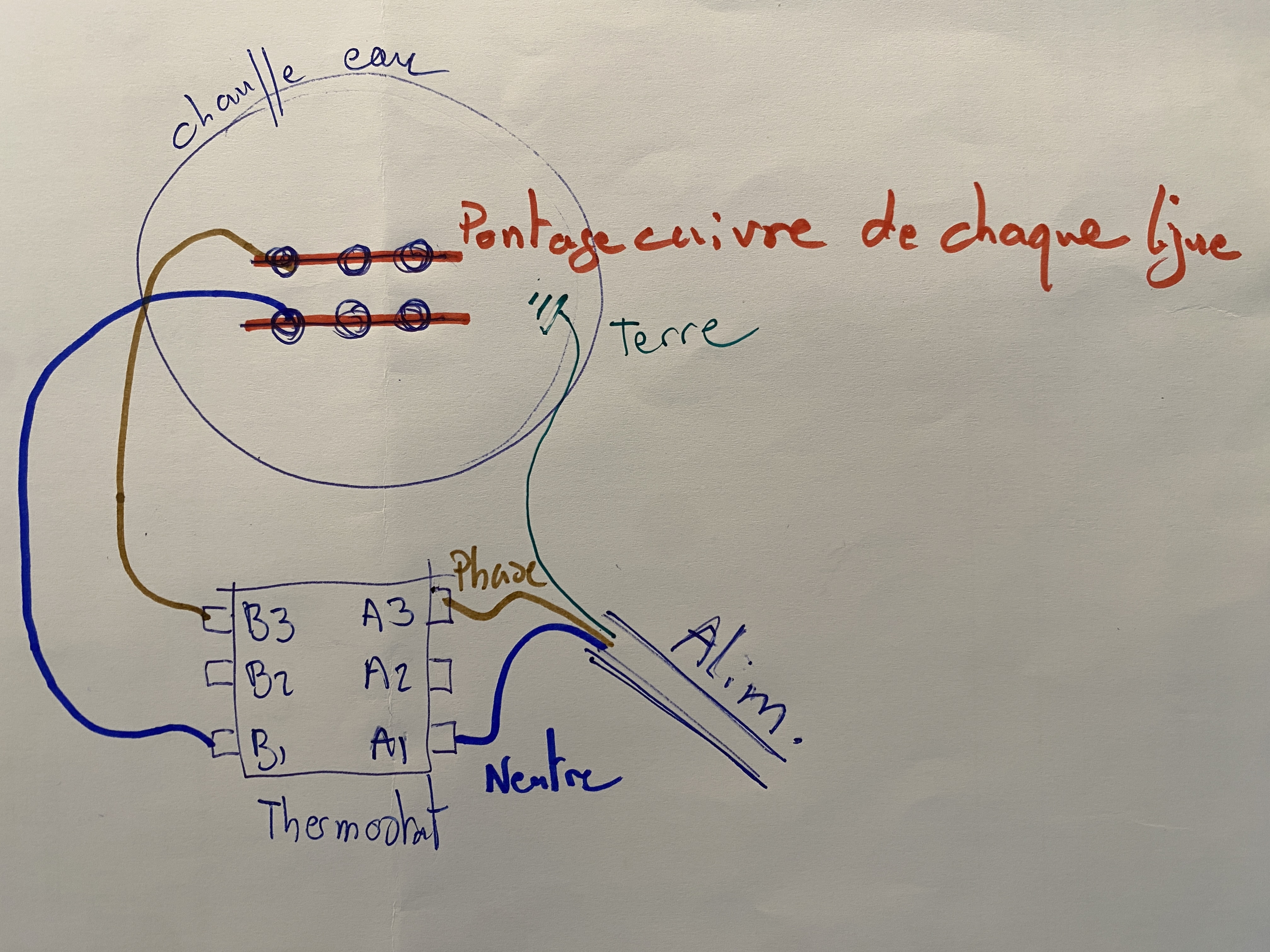

    Pour l'instant on a tenté de le brancher comme sur cette photo mais je pense pas que ce soit bon.
    baudou1
    D’après les infos trouvées sur le net voici le schéma de raccordement qui me semble correct pour du monophasé.
    Qu'en pensez vous?

    Bj,
    Moi je ne sais pas où sont les contacts de "température" : 2 parmi 3 ===> A1-B1, A2-B2 ou A3-B3 ?
    donc tu fais "qu'est-ce qu tu veux".
    Est ce que tu as en amont un contacteur ? (un J/N ?)
    Est ce que tu as une alimentation permanente sur ton câble ?
    Je ne peux pas le deviner ?
    Ton montage peut fonctionner.
    Je préfère le mien au post #4 mais les goûts et les couleurs ....
    Câblage du post #6 mauvais.
    Dernière modification par Jeryko ; 16/09/2026 à 12h53.

    Bjr, On ne sait pas s'il était alimenté en tri (380v) par résistance ou (tri) 230v toujours par résistance..
    Si chacun résistance "attend" du 380V (maintenant 400v) et si on ne lui fournit QUE du 230v individuellement
    , le temps de chauffage va etre augmenté dans le ratio 230/400v).
    Mais ça devrait fonctionner....encore faut il que le disjoncter assoçié puisse suivre (mais un 16 A de vrait passer )

    Je suis en monophasé 40A au compteur.
    Je n'ai pas de contacteur J/N
    le chauffe eau se branche sur une prise reliée en direct vers un disjoncteur 20A. Donc alimentation permanente.
    Le thermostat dispose de 3 contacts.
    Dis-moi quels sont les 2 contacts qui s'ouvrent lorsque la température de consigne est atteinte.
    Là, je pourrai mieux te confirmer.
    Je ne suis pas capable de le dire.
    Je reconnais que ce n'est pas facile à trouver.
    Dans le pire des cas, faire des tests/essais pour le déterminer.
    en tournant la vis de réglage on pourrait peut-être le déterminer (+ Ohmmètre)
    Je le répète , ton montage pourrait fonctionner.
    Le mien aussi qui supposait un contacteur en amont.
    Mais attention, d'autant que tu n'as pas de contacteur en amont :
    " Une des résistances pourrait rester alimentée en permanence dans la limite des 90° (sécurité)
