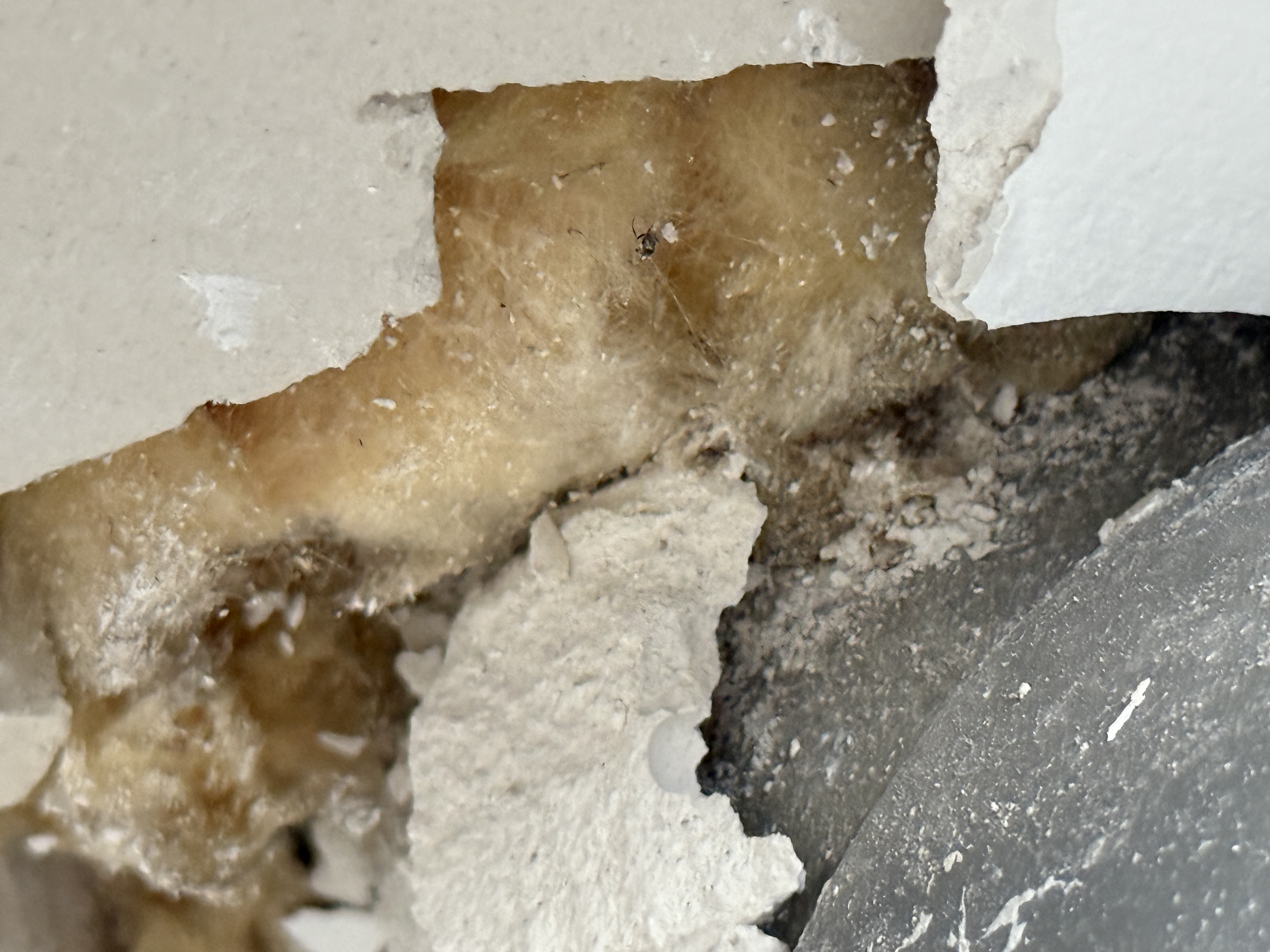

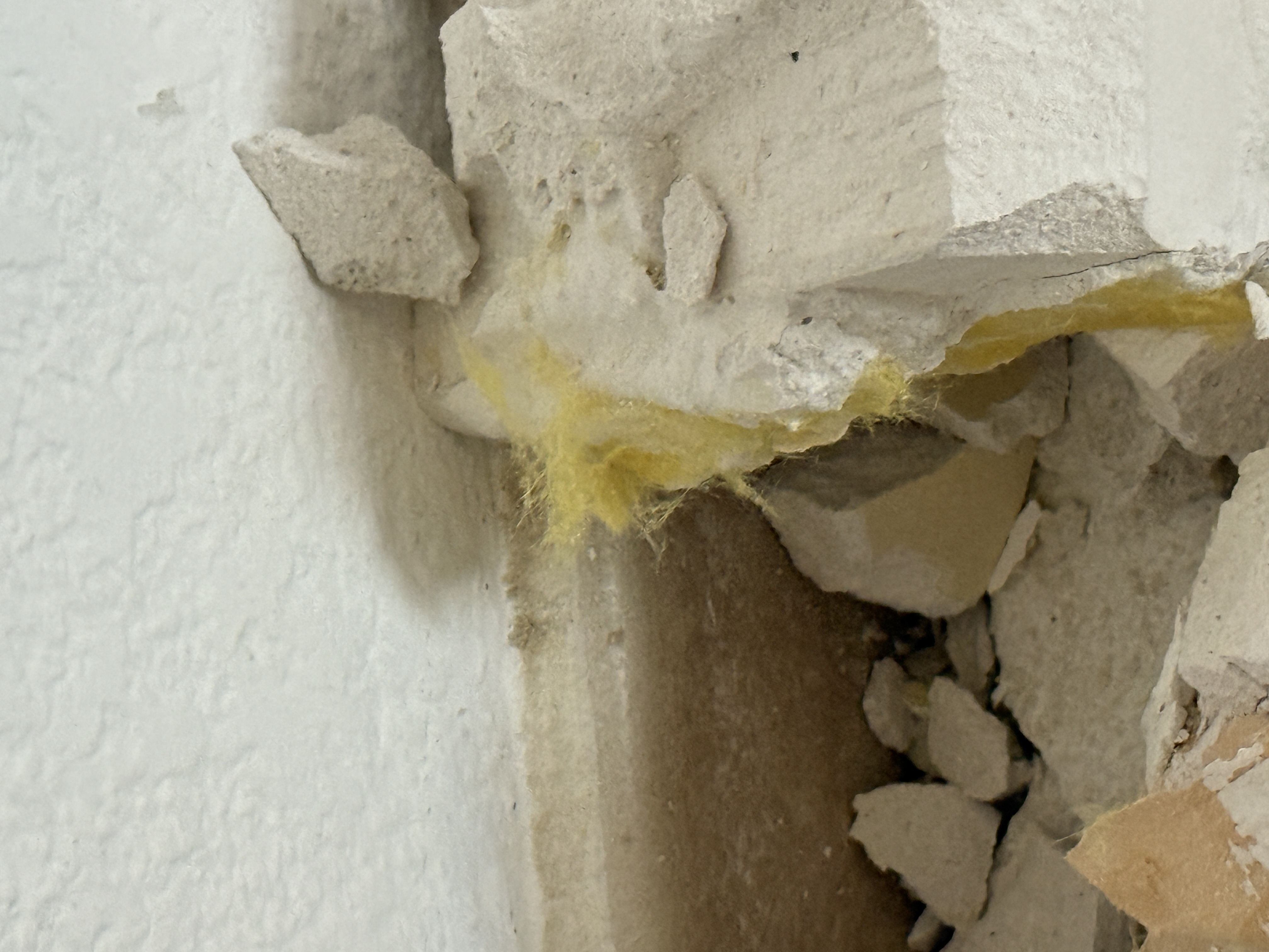

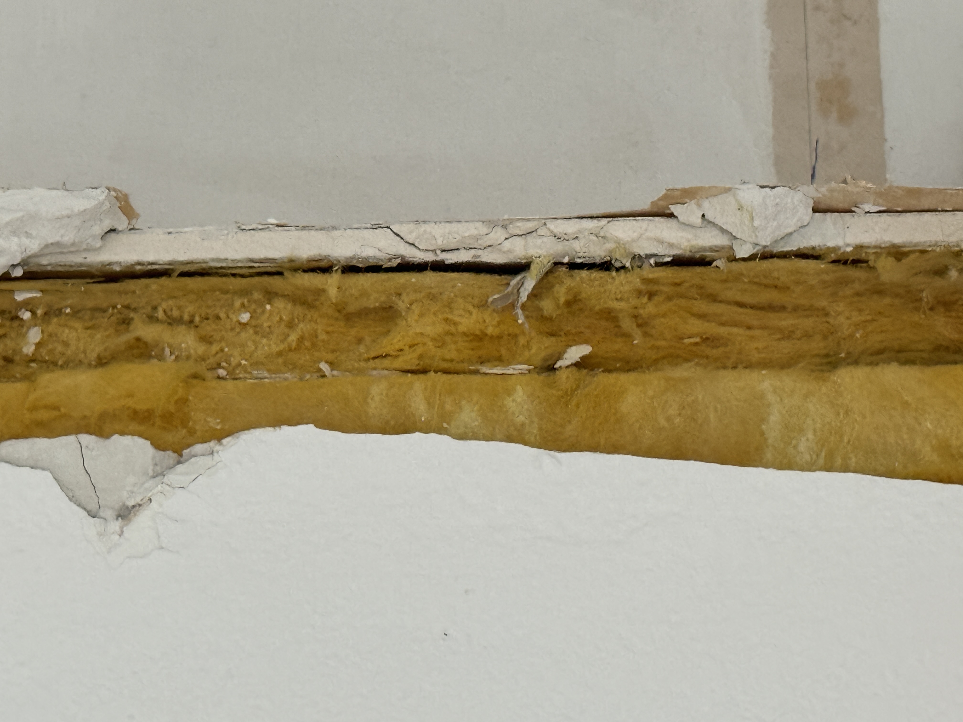

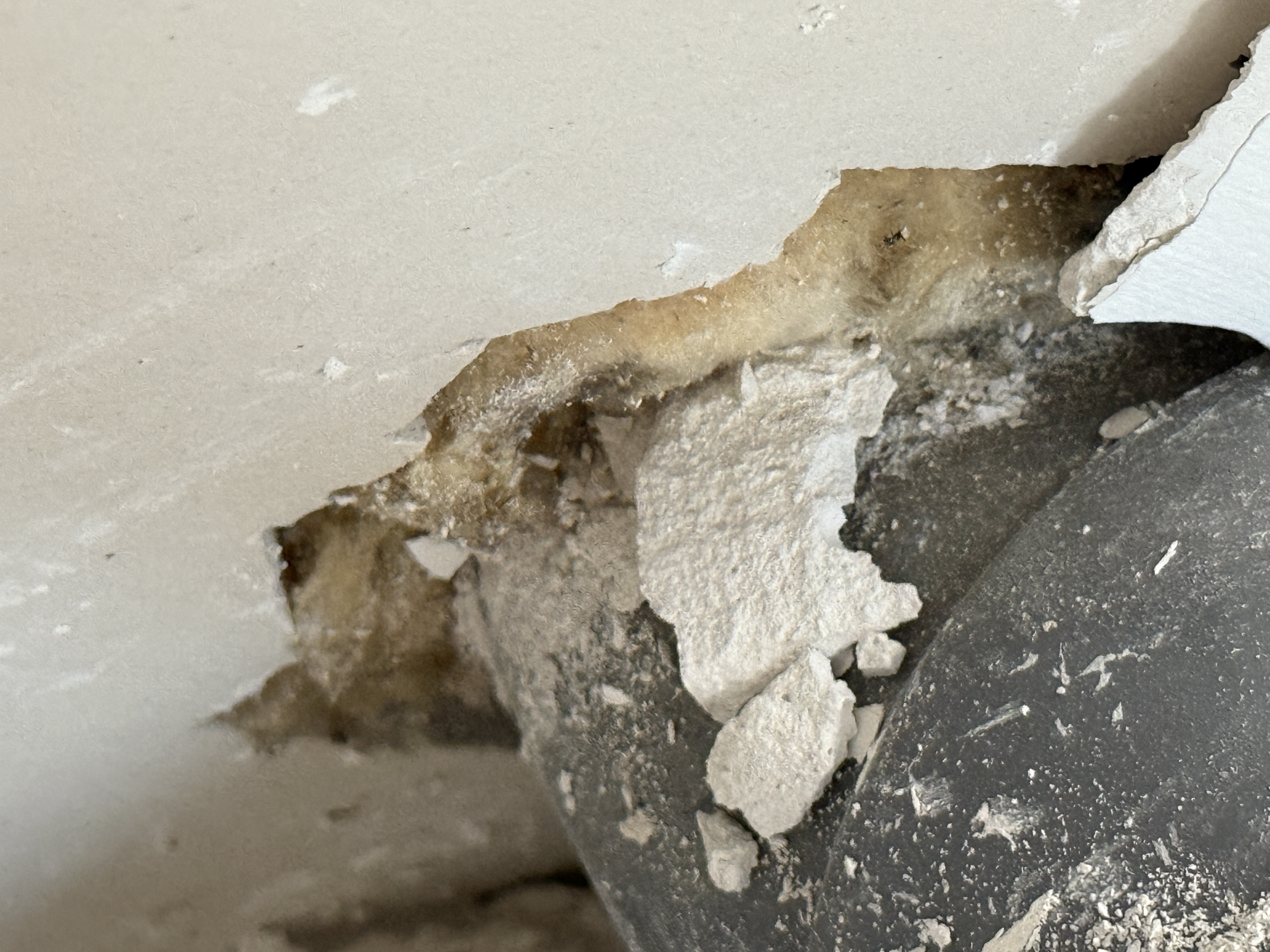

    Bonjour, est ce qu’un connaisseur en matériaux amiante pourrait m’aider ?
    J’étais en train de démolir des cloisons dans mon appartement (livré en 1986)
    Et j’ai découvert ces isolants, un au niveau de l’entrée et un au niveau de la gaine technique (vmc wc etc..)
    Pensez vous que cela puisse contenir de l’amiante ? Dois je faire un test amiante ?
    Merci de votre aide!

    Il y a un test assez simple : prendre une pincée de fibres (pince à épiler ou autre) et mettre les fibres qui dépassent dans la flamme d’un briquet ; s’il s’agit de fibres de verre ou de roche elles finissent par fondre. Si elles passent au rouge sans fondre il est assez probable qu’il s’agit de fibres d’amiante.

    Salut ,
    Pour moi , vu aspect , couleur et époque , ce sont des panneaux de laine de verre : j'en ai utilisé en 1977 - 78 , il m'en reste des neufs .

    ... Pour moi , vu aspect , couleur et époque , ce sont des panneaux de laine de verre ...
    +1
    Panneaux ou rouleaux. Je crois que ça existe toujours. C'est "coincé" entre deux feuilles de kraft.

    Oui , les miens sont des " ROCLAINE " qui semble être devenue " ROCKWOOL " ...

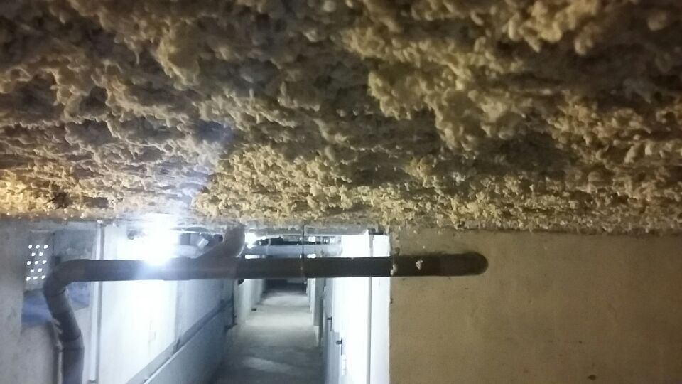

    Salut tout le monde, j'ai du flocage dans les sous sols qui se délite on se demande s'il y a de l'amiante dedans quelqu'un saurait-il en voyant cette photo ?

    Sinon j'ai lu qu' il faut faire appel à un laboratoire certifié iso 17025 pour confirmation.. mais ça coûte entre 100 et 500 euros !
    Il semble que ça date d'avant 1997 selon les témoignages..
    Merci par avance !

    ... j'ai du flocage dans les sous sols qui se délite on se demande s'il y a de l'amiante dedans quelqu'un saurait-il en voyant cette photo ... Il semble que ça date d'avant 1997 selon les témoignages ...
    Attendons d'autres avis, mais selon moi, l’amiante ne ressemble pas à cela qui a l'air d'être plutôt de la laine de verre.
    En 1997, l’amiante était déjà prohibée.

    Bjr Est ce que ce flocage ressemble à une sorte de "mousse" (plus ou moins)qui aurrait été appliquée par projection ?
    On en trouve bien souvent en sous couche appliquée par projection sur la sous face des parkings
    Faire test préconisait en message 2
    Je vois qu'il s'agit d'un immeuble... peut etre poser la question au Syndic qui se chargera de faire des recherches
    Quand au cout cela rentrera dans les "charges" de l'immeuble (500 euros pour un immeuble ça doit pas faire lourd par tete de pipe)

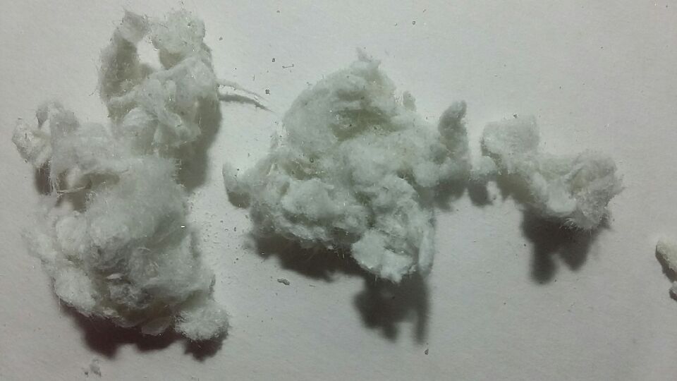

    Merci pour vos réponses .. oué non ça ressemble pas vraiment à de la mousse plutôt à du coton gris, j'ai bien lu que dans le flocage il peut y avoir de l'amiante surtout si c'est avant 1997 .. Bon je ferai le test du message 2 .. .. Sinon pour les plaque en fibro type tuile toiture il faut regarder si le bâtiment ou les travaux datent d'après 1997 et vérifier ensuite s'il y a la marque NT dessus (pour New Technologie ) cela indique qu'il n'y a pas d'amiante ..
    Les test amiante sont très complexe à mettre en œuvre : les demandes au laboratoire certifié 17025 ne peut pas provenir de particulier seulement des professionnels .. c'est l'administratif d'abord et la santé loin derrière ..

    en copropriété il doit exister un diagnostic amiante des partie communes as t'il été fait ?

    Le, probléme n'est pas de savoir si ça été fait..... mais de savoir à QUI s'adresser ... pour le savoir.
    On peut tenter auprés du syndic ..... au du moins lui faire des préoccupations des intéressés.

    C'est un HLM .. Ils m'ont envoyé balader quand j'ai demandé genre : "c'est du flocage dans le flocage pas d'amiante" or c'est bien parsque j'ai vu qu'il peut y avoir de l'amiante dans le flocage et qu'il me semble que ça date d'avant 1997 ..
    Vous savez très souvent plus c'est gros moins ça se voit .. Je réagirai pas comme ça si on m'avait transmis un rapport officiel mais là dans le genre : "hé le pauvre met la en veilleuse " .. c'est frustrant ..

    bjr comme indiqué :
    on prends 2 brindilles on essaye de cramer avec un chalumeau ou une lampe à souder.
    ensuite une fois que cela a bien cramé (rouge) on prends ces brindilles et on le place dans une solution d'acide HCL à 10%.
    ca résiste à ces deux tests c'est de l'amiante.

    Bjr à toi, Dans ce cas , faut etre plus emm..... qu'eux (HLM) ! C'est pas forcément ".....plus c'est gros moins ça se voit...."
    Tu oublies ce coté là et tu fait une belle lettre bien circontsanciée aux HLM en indiquant les PREOCCUPATIONS des habitants ( faire une lettre COMMUNE)
    On ne sait SI la réponse qui 't'a été faite INDIVIDUELLEMENT est écrite ou simplement verbale
    Si c'est "écrit" ( ce que je ne pense pas) garde la réponse soigneusement.....ça peut servir à démontrer le respect des srvices HLM vis à vis des occupants !
    Faire le petit chimiste ne te servira à rien ... tu ? ne sauras pas quel est ce produit qui se désagrége ?
    Et à supposer que ta petite chimie te dises " y a de l'amiante" ..... que feras tu ENSUITE ?

    Je vais d'abord jouer le chimiste en toute securitude , puis, si le test confirme la présence d'amiante alors je préviendrai les résidents et on fait une lettre commune ..

    Salut !
    Bon j'ai effectué le test au feu sur un échantillon de 5mm jusqu'à ce qu'il rougisse bien partout .. là déjà ça résiste
    échantillon plongé dans un bain d'HCl à 10/20% ça résiste encore ..
    J'avais des doutes , j'en ai moins malheureusement..
    Je vais donc préparer le courrier , où j'ajouterai à la phrase : " S'il s'avère que le flocage contient des fibres d'amiante, nous espérons que toutes dispositions
    obligatoires seront prises par vos services afin de rendre conforme sanitairement les lieux cités . " j'ajoute : " sans répercussions financières sur les locataires."
    par contre je n'ai pas envie de faire du porte à porte avec tous les locataires alors je n'indiquerai pas ça " Ci joint la liste des autres locataires (Nom ,adresse , signature) qui se joignent à ma demande
    Dans l'attente de votre réponse...... etc " puisque déjà on indique : "Avec plusieurs locataires nous nous posons la question " lorsque j'enverrai le courrier en AR (surement la semaine prochaine ) je ferai une copie d'information sur les portes des halls d'entrée de chaque bâtiment pour que tout le monde soit informé ..
    Pour les mêmes raison que ce que j'ai ajouté ça va vous paraître dingue mais il existe bien des gens ( beaucoup plus que ce que l'on croit ) qui on plus peur du coût pécunier que du coût sur la santé .. CF AGROCHIMIE. Tous les locataires HLM sont pas forcement très conscient..
    Bref merci encore pour vos retours je vous tiendrai informé..

    oui je veux bien une photo des brindilles.
    j'ai encore le bidon d'acide avec les brindilles ca fait 11 ans !
    si j'avais eu sous la main un microscope électronique je me serai lancé dans une imagerie à l'époque j'avais songé à partir au tribunal...
    j'ai gardé l'acompte versé j'ai recu un seul coup de fil de rendre l'acompte j'ai indiqué ok on va au tribunal.
    plus eu de nouvelles...
