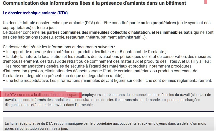

    Dans le lien que j'ai donné au message #39: (gouv.fr)
    Nom : DTA.jpg
Affichages : 127
Taille : 163,9 Ko
    On peut donc demander à l'organisme propriétaire (par lettre recommandée AR) de consulter ce fameux DTA obligatoire.
    si pas de réponse, je ne sais pas si c'est du ressort de la répression des fraudes, mais ils pourront au moins aiguiller vers le bon service.

    ben voila annjy a la solution.
    le sujet est résolu.

    Non c'est pas encore la solution:
    Le DTA concerne effectivement l'amiante, mais dans le cas présent on ne SAIT PAS ( ce qu'on cherche à savoir)
    si il y a amiante ou pas ?
    Si pas d'amiante= pas de DTA
    La seule chose qui pourrait etre positive , c'est la non réponse de l'organisme qui du fait laisserai à penser qu'il y
    a qq chose à dissimulera. D'ou suspiçion qui peut etre compréhensible
    Tant que la question n'aura pas été posée, on ne peut anticiper la réponse ( c'est une évidence)
    (J'ai encore lancé aucune action )= forcément pas de réponse à venir
    Faut y aller à petits pas
    Bonne suite
    Re : Est ce que cet isolant contient de l’amiante?
    pas d'accord. pour moi, le DTA est obligatoire.
    On peut toujours demander à le consulter...
    OK bien noté Donc tout batiment doit avoir son DTA....... qui justifiera ou pas l"absence d'amiante
    Y plus ka mettre les points sur les I à l'organisme concerné (qui a l'air de prendre ça ...... à la dérision = Greta )

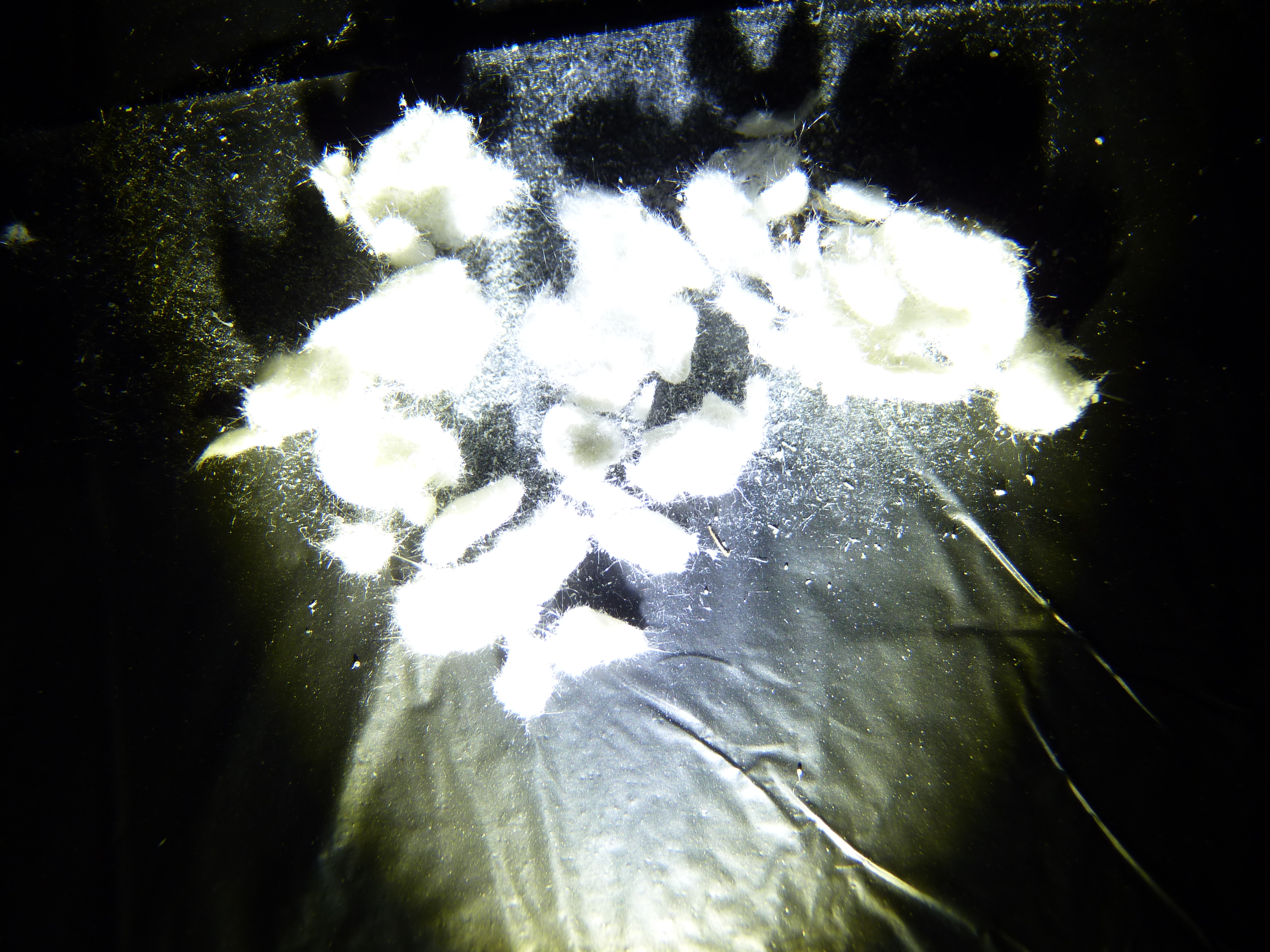

    C'est de l'amiante ça ?
    Je n'arrive pas à faire plus précis avec mon appareil photo (mode macro) j'ai fais le test au chalumeau ça fond mais reste un residu genre cailloux plongé dans hcl 20% il fond mais il reste quand mm des trucs ..
    Merci !
    Super le forum !

    on ne prend pas une grosse motte !
    on prend juste 2 ou 3 fils pour le chalumeau !
    non ce n'en est pas si les fils fondent
  22. #52

    non, c'est pas avec une photo sur n'importe quel forum ou sur avis pas éclairé que tu sauras si ça contient de l'amiante ou pas.

    Et pour aider, si on POUVAIT savoir d'ou cela provient ( récupérer ...ou ?)
