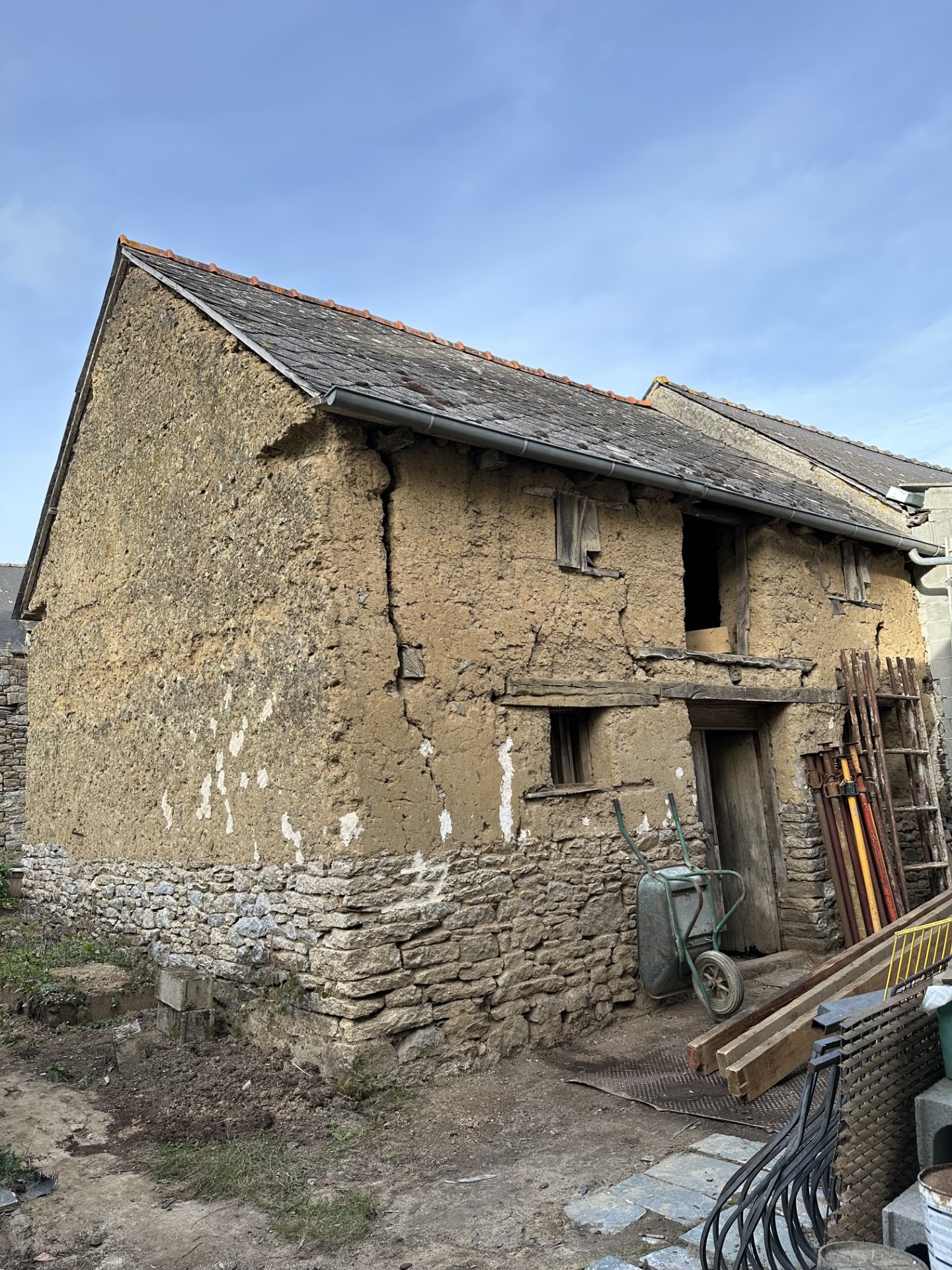

    Bonjour des Côtes d'Armor (22),
    Je dois sous peu démolir cette bâtisse à 1 étage datant de 1847 qui me coûterait plus cher à réhabiliter que de reconstructure une nouvelle structure de plein pied accolée à la maison principale
    Nom : Face sud.jpg
Affichages : 355
Taille : 944,1 Ko
    Rénover, construire de A à Z, je connais car je suis un passionné du bricolage maintenant à la retraite
    Par contre, démolir, "abattre, casser", ce sera une première pour moi et j'ai besoin de vos conseils pour oeuvrer sereinement et en toute sécurité, dans des conditions optimales.
    La face avec les ouvertures est SUD
    Celle sur la gauche est Ouest
    Face Nord bien sûr, mais pas de face Est car cette bâtisse est mitoyenne avec la maison du voisin uniquement par l'épaisseur des murs Nord et Sud
    Dernière modification par Crystal ; 18/09/2026 à 20h18.

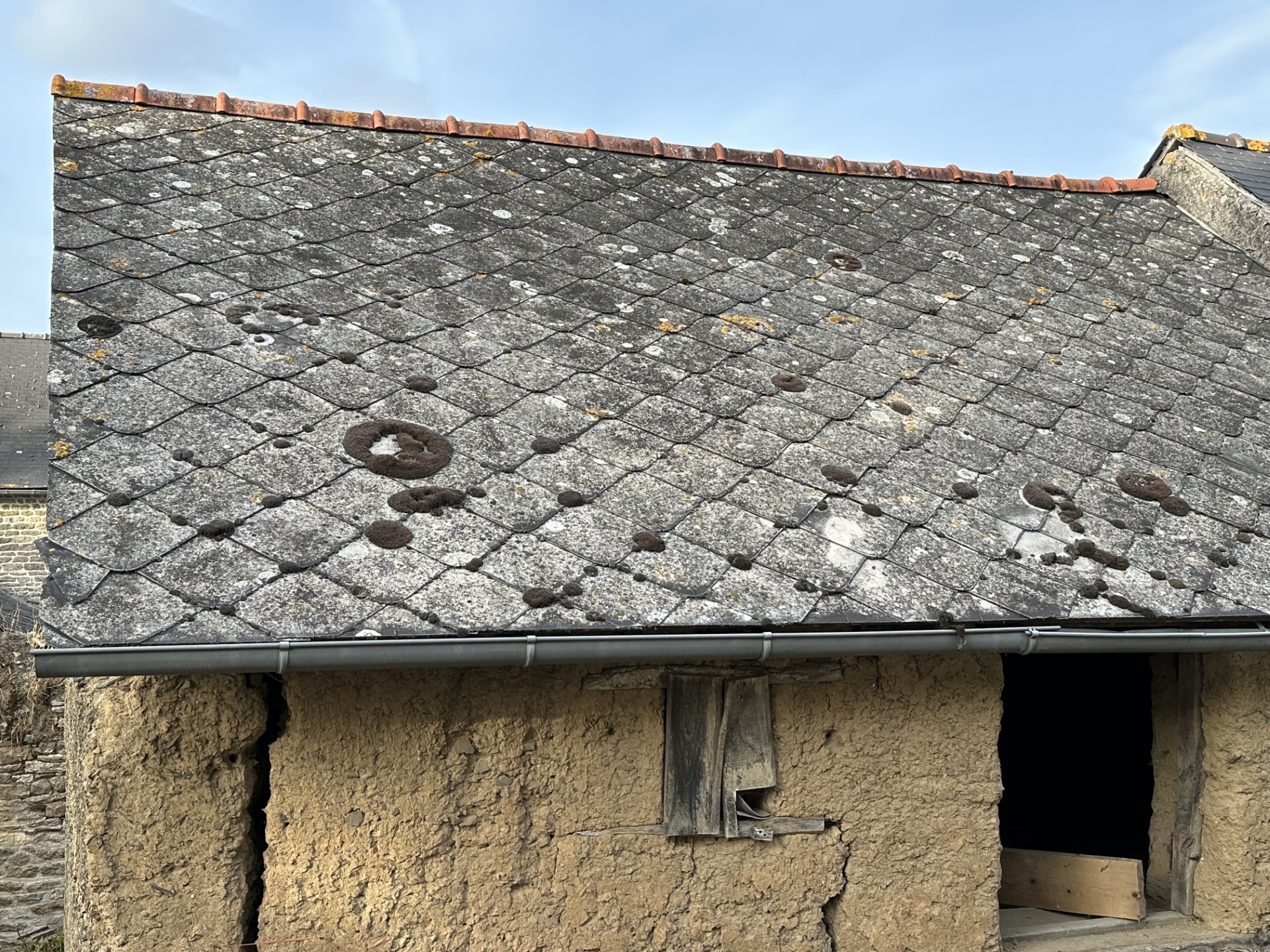

    Bien entendu, il faut commencer par enlever la toiture (ici face Sud):
    Nom : Toiture.jpg
Affichages : 305
Taille : 1,01 Mo
    Question de novice en la matière, comment procéder => commencer par le haut ou le bas ?
    Merci pour votre retour ?

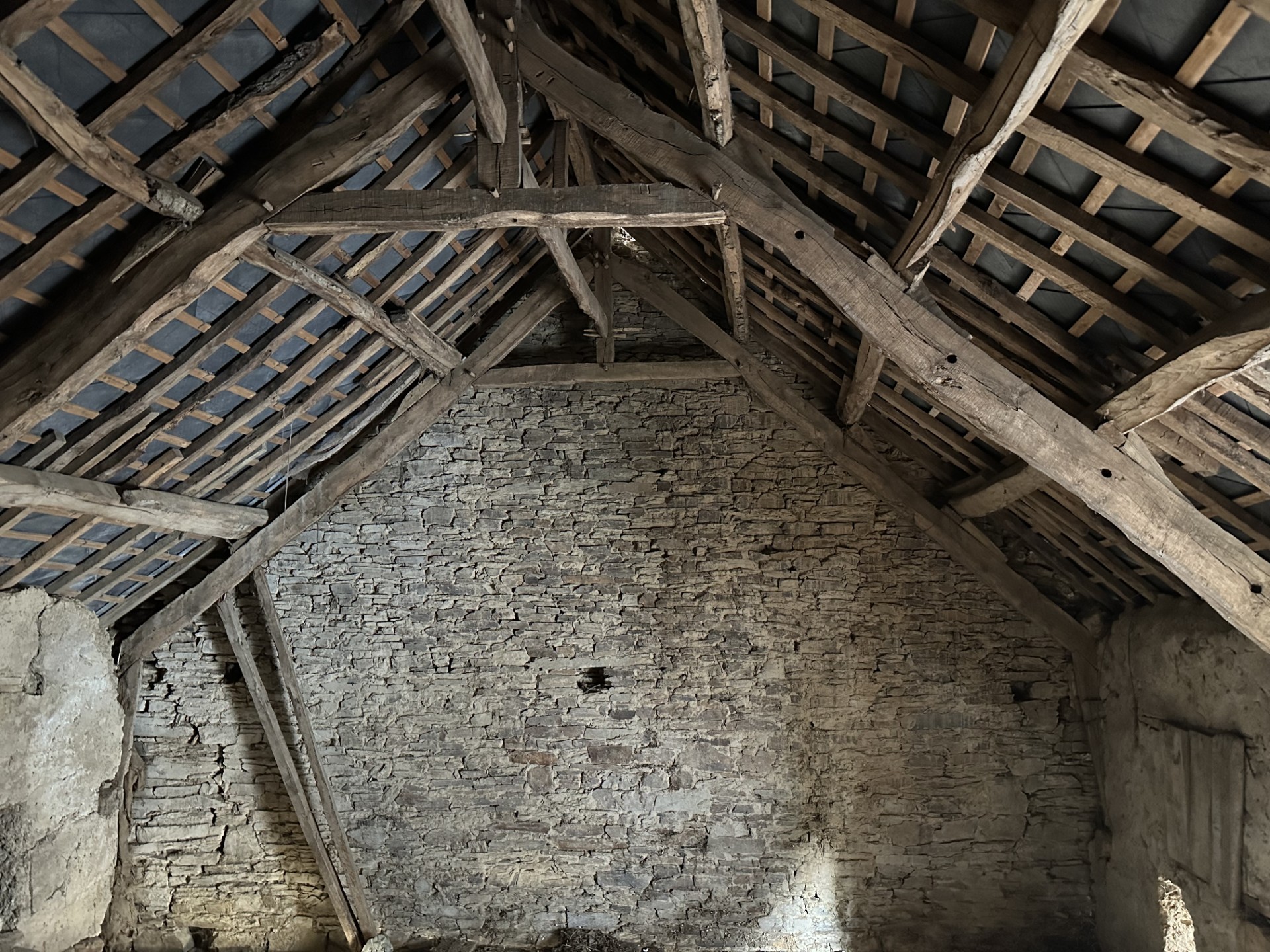

    Forhorse
    Re : Conseils pour démolition vieille grange
    Vu la fissure à l'angle du mur sud, et vu le matériau de construction (pisé) le risque est effectivement que ce soit la charpente et le poids de la toiture qui tiennent le mur pignon ouest en équilibre et que tout se casse la gueule au moment de retirer la charpente.
    Perso je procéderais ainsi :
    - Étayer la charpente mais sans la lever (pour qu'elle continue de repose sur ses appuis existant) avec si nécessaire (en fonction de l'état du solivage et de ses appuis) une reprise jusqu'au sol
    - Démonter prudemment, en commençant par le haut le mur pignon ouest jusqu'au niveau de l'égout du toit.
    - Retirer la couverture
    - Démonter la charpente
    - Continuer le démontage du mur pignon ouest jusqu'au niveau du plancher de l'étage.

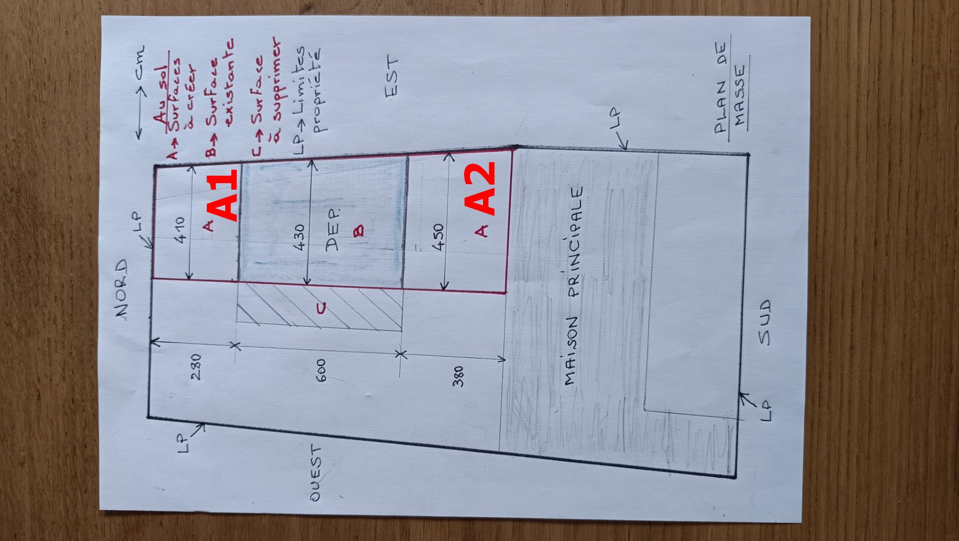

    Crystal
    Bonjouur à Tous et Merci pour vos messages édifiants !!
    Quand je vois la question posée concernant la dépose de la couverture : commencer par le haut ou par le bas , je reste dubitatif sur la capacité à mener à bien cette démolition
    C'était purement ironique et teinté de taquinerie => Commencer bien sûr par le faîtage et descendre
    Je vais détailler notre attente :
    Nom : Détail du projet.jpg
Affichages : 275
Taille : 364,5 Ko
    Le but est donc de démolir cette bâtisse et reconstruire en ajoutant la partie A2 afin de faire la liaison avec notre maison principale (pas A1 qui a été refusée lors de la demande du permis de construire)
    Les permis de démolir et reconstruire ont été validés par Dinan Agglomération dont nous dépendons

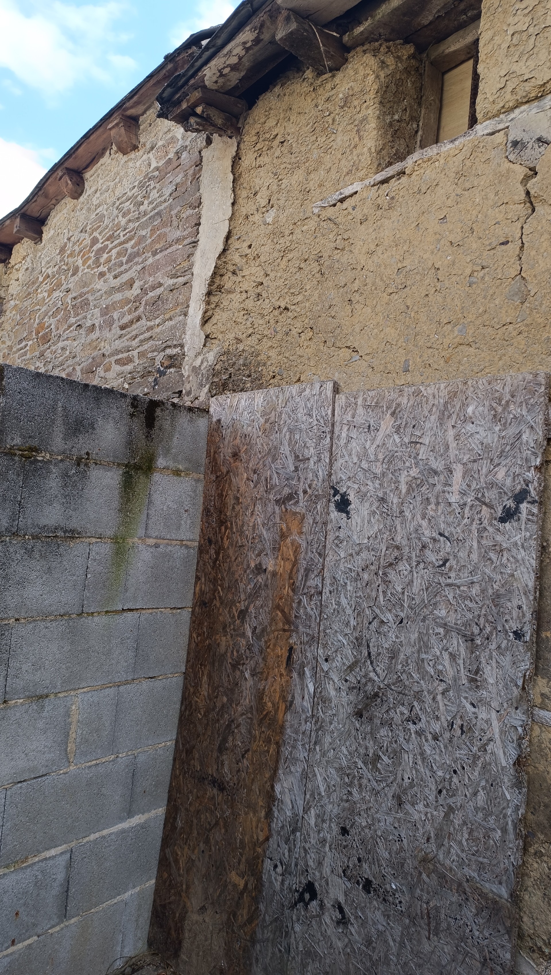

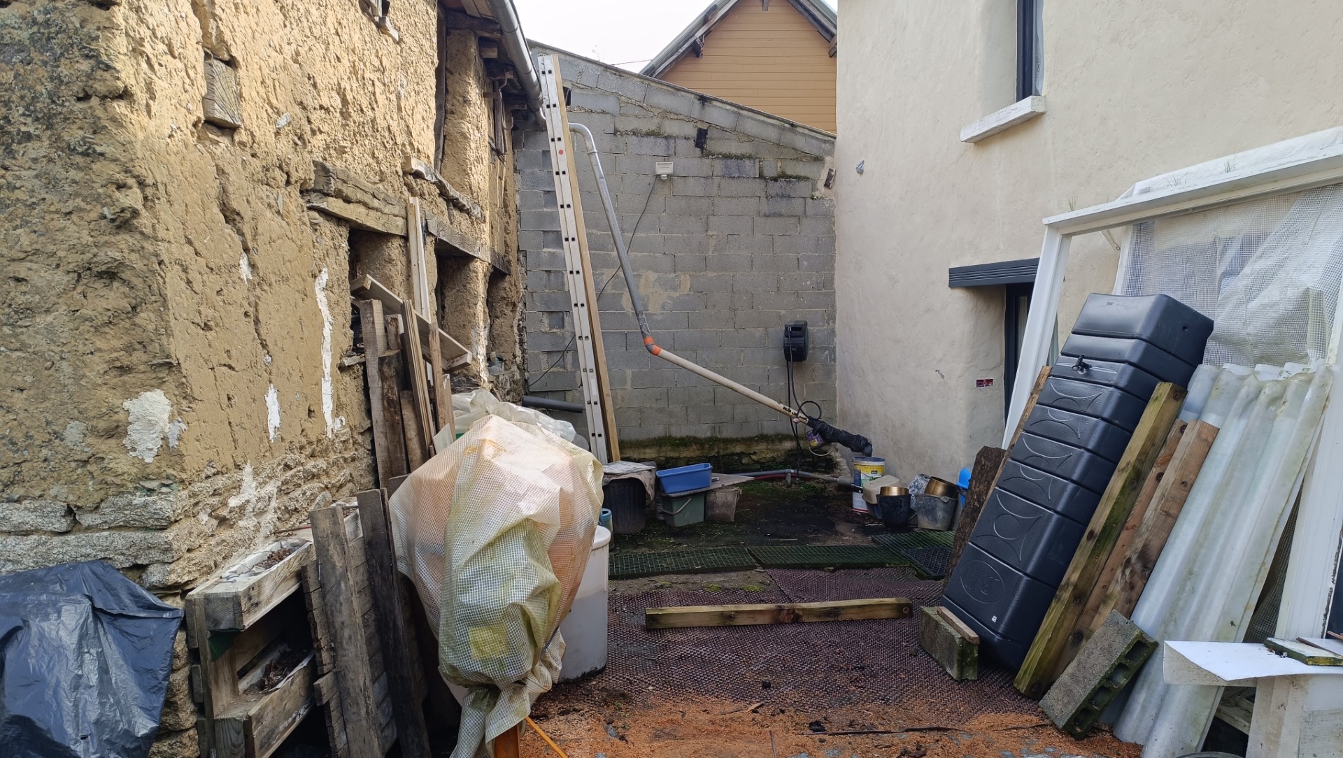

    Crystal
    Sur cette photo => bâtisse à gauche et maison principale à droite (A2 sera créé entre les deux
    Le mur en parpaing défini la limite de propriété avec le voisin

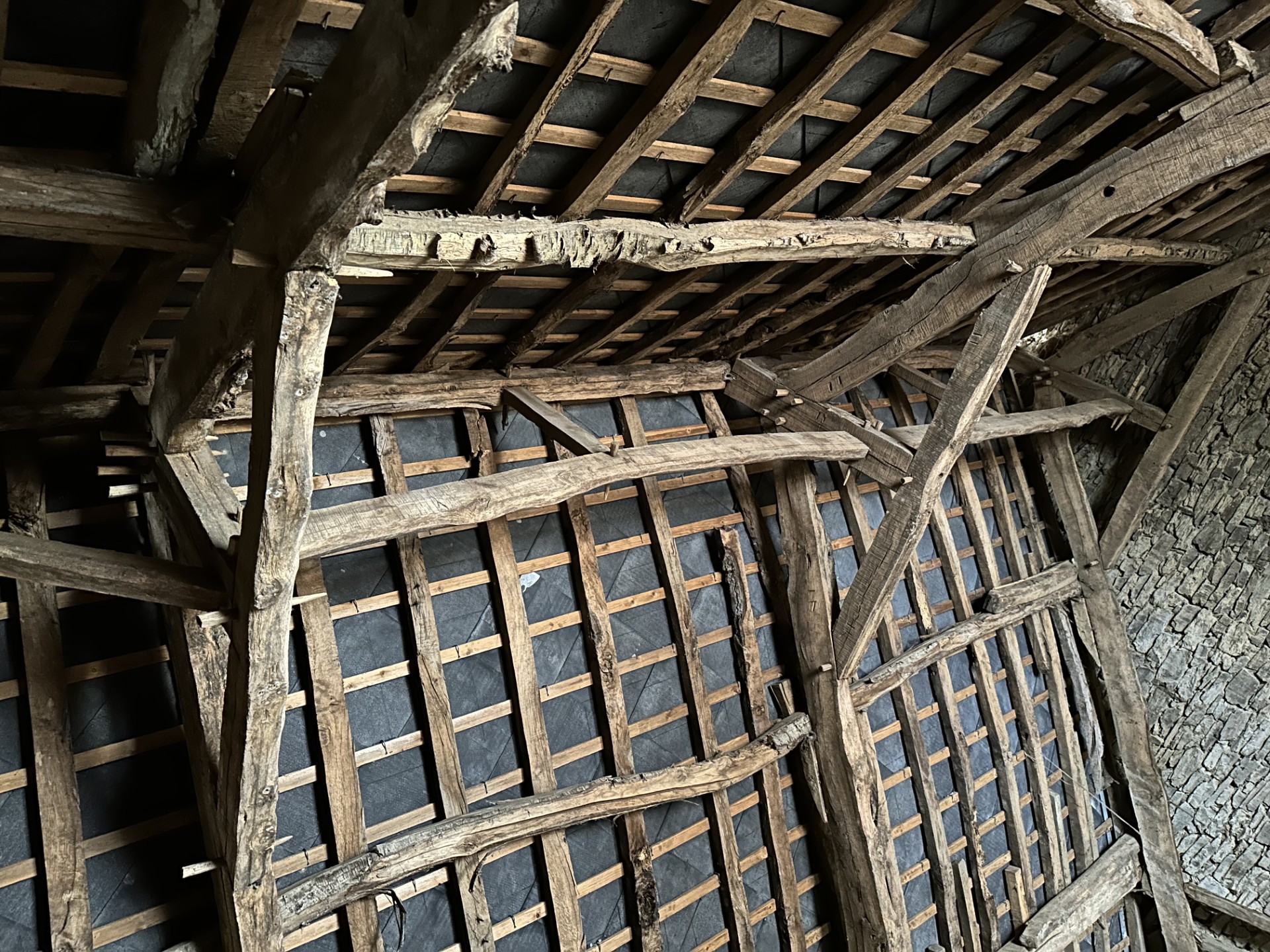

    Pour en revenir à la charpente :
    Nom : Charpente avec mur mitoyen bis.jpg
Affichages : 276
Taille : 828,1 Ko
    Le mur Est visible sur cette photo est au voisin => comme écrit précédemment seules les "épaisseurs-tranches" des murs Nord et Sud sont accolées à ce mur Est

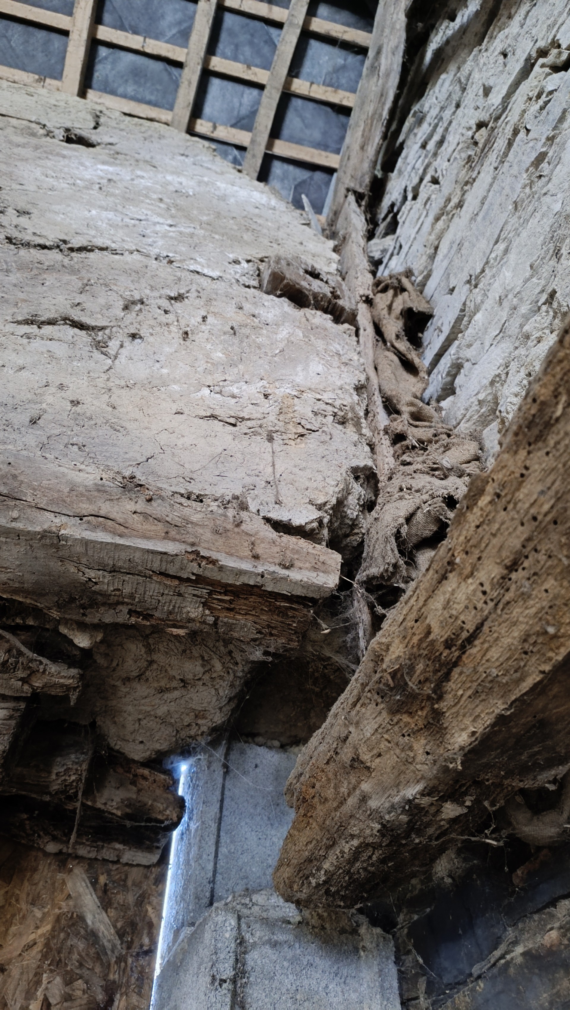

    Toujours face Est, la charpente n'est AUCUNEMENT en liaison avec le mur
    Nom : Charpente Nord non accolée.jpg
Affichages : 275
Taille : 604,8 Ko
    AUCUN élément de la charpente n'est encastré dans ce mur Est
    Dernière modification par Crystal ; 19/09/2026 à 12h09.

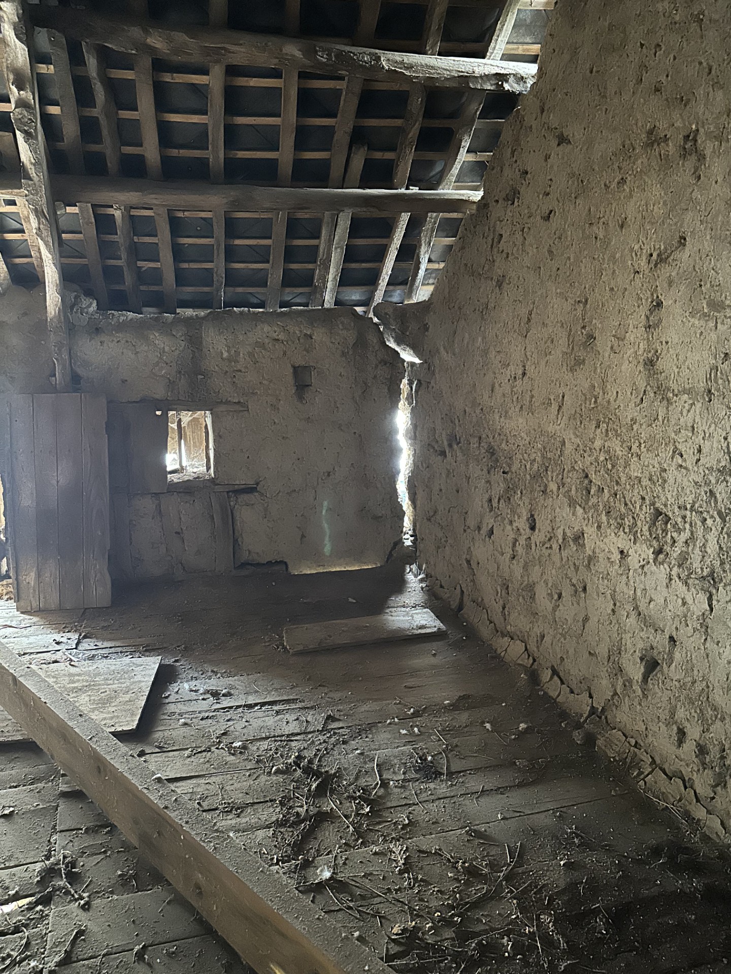

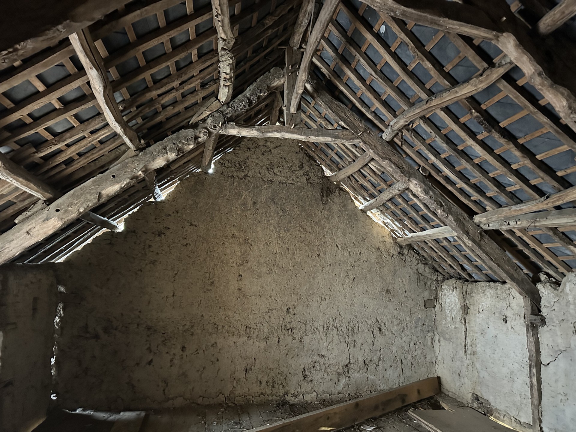

    Crystal
    D'autres Photos de la charpente
    Celle-ci toujours avec mur Est
    Nom : Charpente avec mur mitoyen.jpg
Affichages : 275
Taille : 885,9 Ko

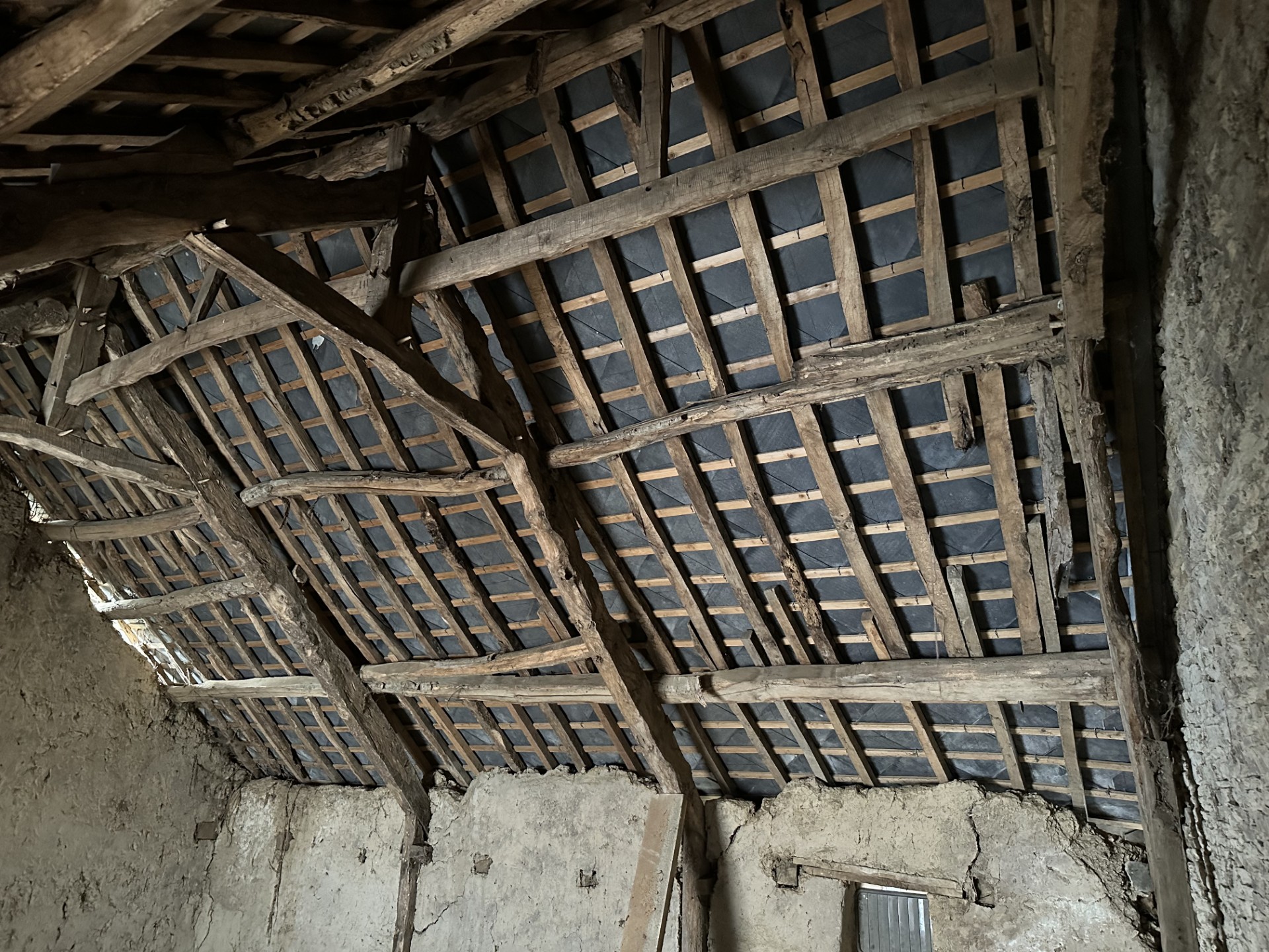

    Crystal
    Coté Ouest => Rempanage inexistant et pourtant la toiture à résister à toutes les tempêtes, notamment celle de 1999
    Nom : Charpente avec mur Ouest.jpg
Affichages : 271
Taille : 706,8 Ko

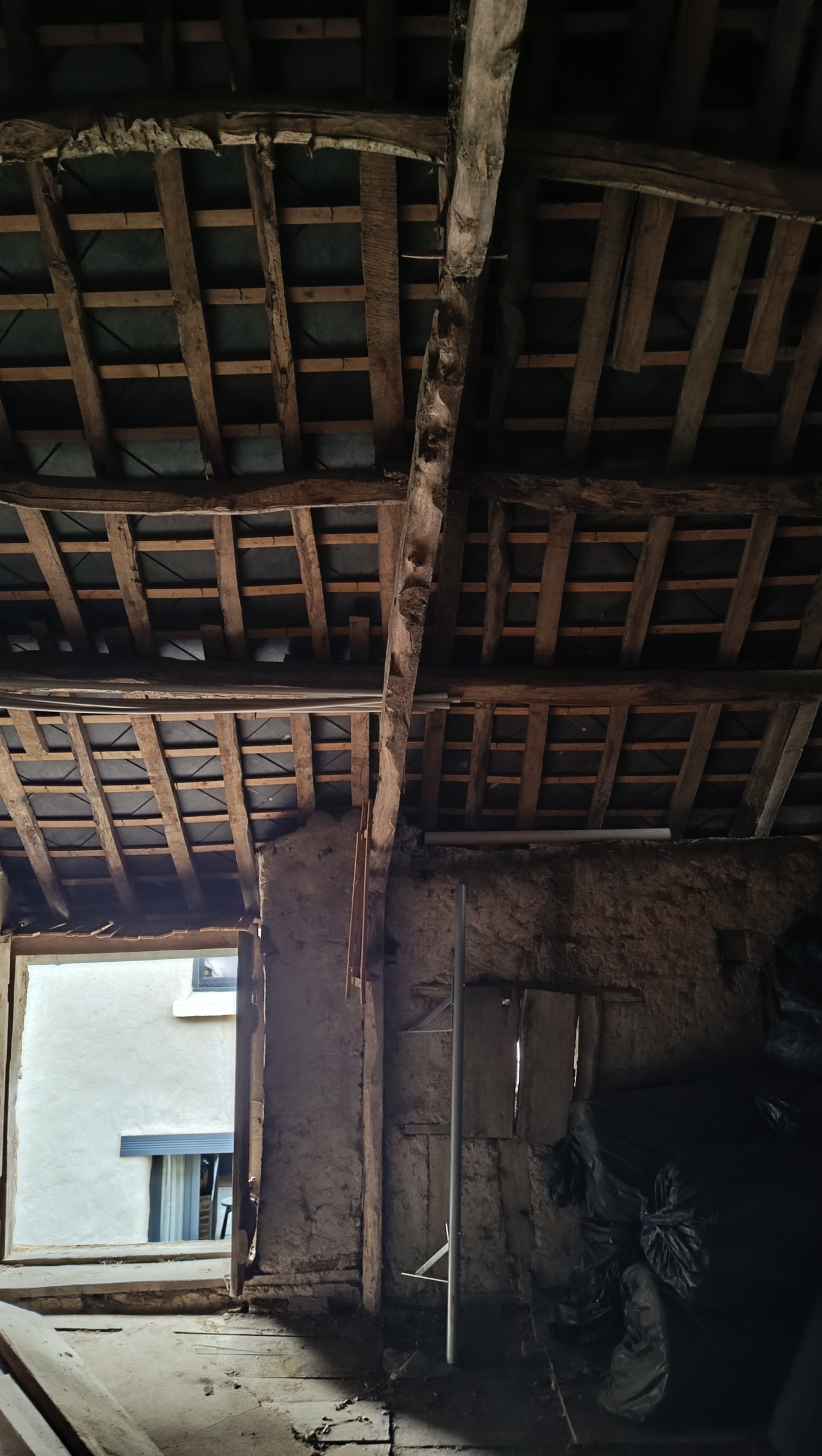

    Crystal
    Côté Nord

    Crystal

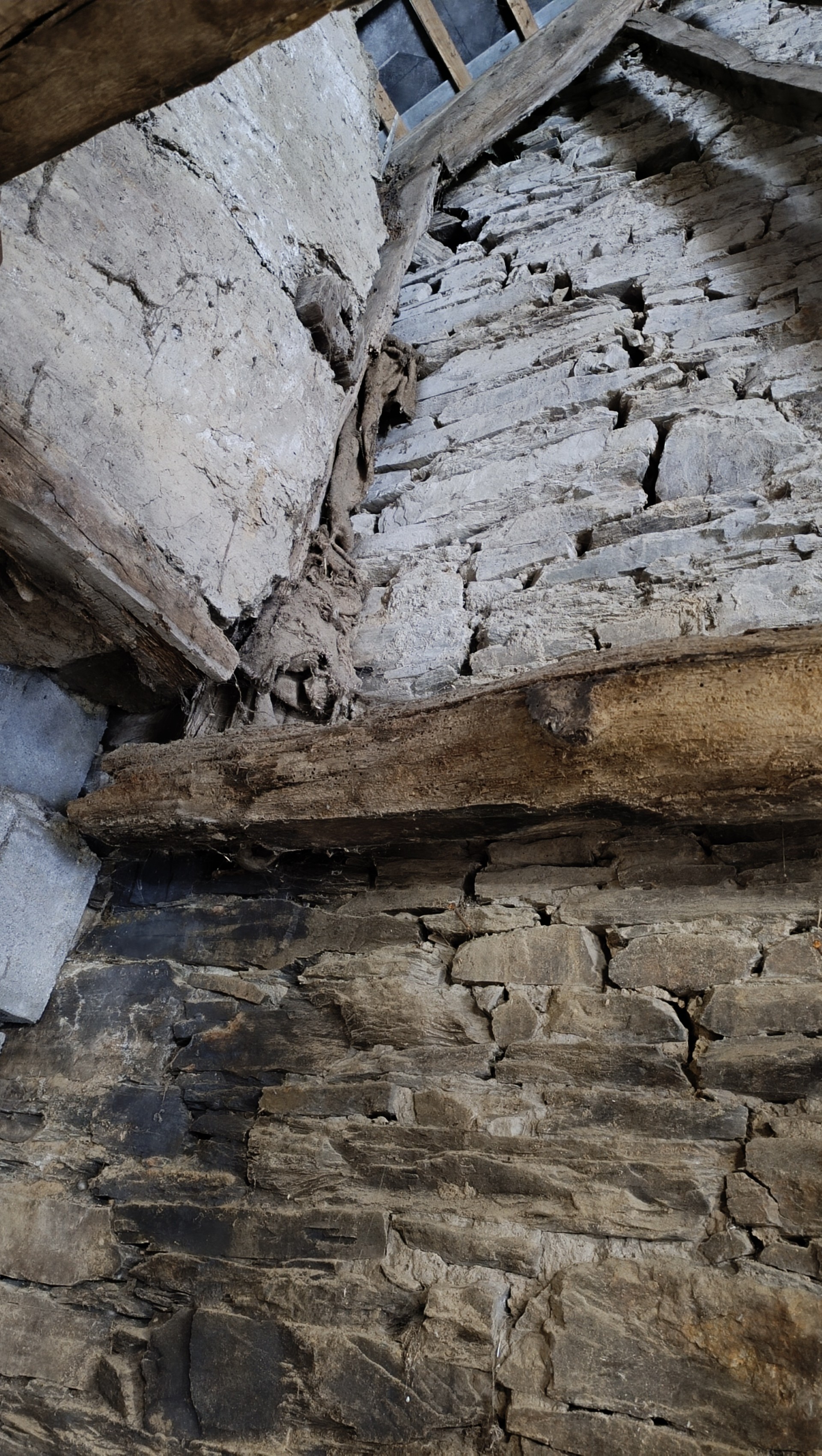

    Côté Sud/Ouest avec cette fameuse fissure verticale
    Nom : Charpente Sud Ouest.jpg
Affichages : 270
Taille : 868,1 Ko

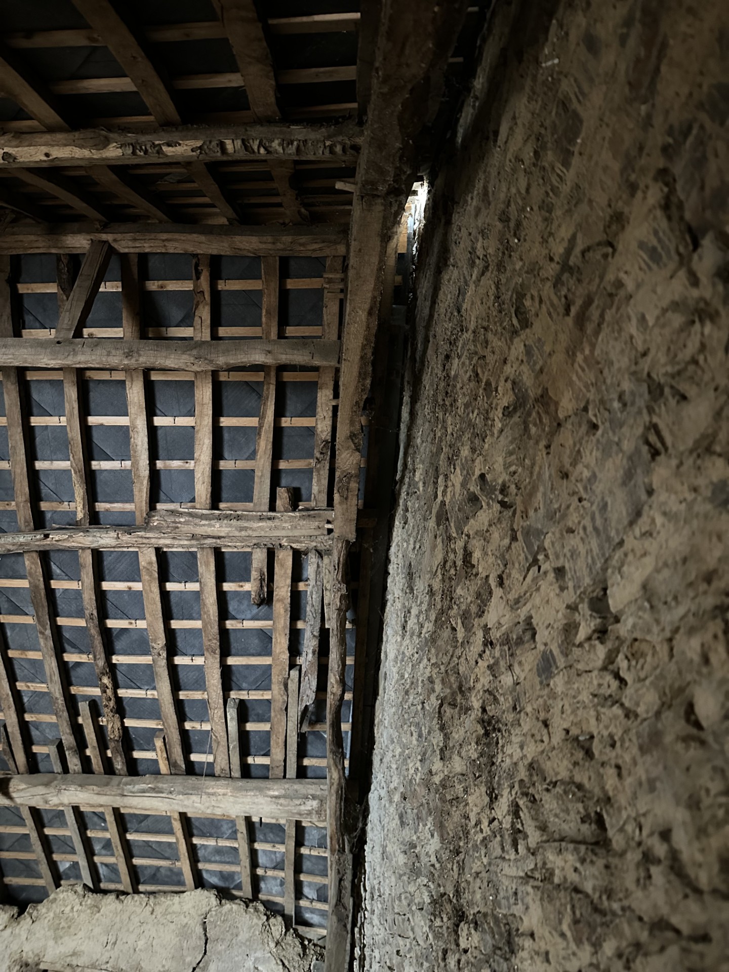

    Crystal
    Toujours côté Sud avec vue sur la maison principale
    Nom : Etage ferme de délimitation.jpg
Affichages : 291
Taille : 892,3 Ko
    Voilà un aperçu => Si besoin, je peux mettre d'autres photos à votre demande
    J'ai bien lu et relu vos différents messages et vous avez raison, avoir l'expertise d'un Pro ne sera pas superflu
    Merci encore pour votre contribution et votre intérêt pour ce projet

    Extrait de #11
    Il y a une belle fissure sur ce mur. Il serait étonnant que les maçons n'aient pas accroché les murs les uns aux autres. Parfois, ils incluaient des morceaux de ferrailles pour tenir les murs les uns aux autres. Si un bout de mur s'écroule avec un morceau de ferraille, cela risque de faire beaucoup de dégât.
    Et c'est peut-être votre charpente qui empêche la fissure de s'écarter encore plus.
    agitateur
    Il serait étonnant que les maçons n'aient pas accroché les murs les uns aux autres. Parfois, ils incluaient des morceaux de ferrailles pour tenir les murs les uns aux autres. Si un bout de mur s'écroule avec un morceau de ferraille, cela risque de faire beaucoup de dégât..
    Même en supposant qu'il n'y a pas d'ancrage direct, on peut se rapprocher d'un cas pratique assez fréquent et usuel, c'est la démolition d'un immeuble en centre urbain, donc assez "collé" au voisin qui lui reste en place.
    La responsabiité d'étayer pour garder l'intégrité du voisin incombe au démolisseur, pas au voisin......L'ensemble démolition + reconstruction relève d'une décennale.
    Si l'ancien mur mitoyen du voisin protégé devient un mur exposé ( par exemple par une tempête alors qu'avant c'est "sa" construction qui protégéait ) la responsabilité incombe..au démolisseur. En outre, un mur anciennement protégé qui serait à nu ( le voisin ) sera à protéger des infiltration d'eau ( pour le mur, et pour les fondations...), chose qui incombe également ...au démolisseur. Pas de protection à mettre en place si le mur ( et / fondations ) sera jugé "intégre", mais celà passera par une étude au préalable....Je suppose qu'en faisant un devis chez un pro, c'est un point qui peut rester du genre "à chiffrer selon analyses ultérieures" ou clause du genre. Dans des situations complexes, les devis ne sont pas rares ou un devis signé a minima ne garantit aucunement une exécution complète pour le prix convenu, prix "minimal" selon les points rencontrés. On n'est clairement pas dans un contrat trés encadré du genre CCMI.
    Je ne sais pas quelle est le type de destination de la construction du voisin ( vieille grange ou dépendance plus "précieuse" ou habitation ) mais les dommages peuvent atteindre des sommes qu'on n'aimera pas payer de sa poche. Et une assu ne couvrira pas un particulier hors de son domaine de compétence ( par définition ) et donc pas lui même assuré par ailleurs là dessus en cadre "pro".
    Le cadre ici est donc fondamentalement différent de "si" c'était une grange au milieu d'un champ ( personne ne se soucierait de la sécurité / santé du démolisseur avec sa masse à main ) et les déchets seraient facilement enfouissables et dispersables sans que personne non plus y prête non plus une grande attention.....
    Bonjour sh42,
    Effectivement, fissure sur la partie gauche mais peut profonde => l'épaisseur de ce mur avoisine les 70-80 cm
    Nom : Au Rdc.jpg
Affichages : 270
Taille : 1,56 Mo
    Vue du Rdc (la solive visible est étayée sur la droite, mais à l'achat de la maison, elle était dans le vide !!)
    Comme écrit en Post #13, aucun élément de la charpente n'est encastré dans ce mur
    Le mur en parpaings symbolise la limite de propriété avec le voisin
    Crystal
    Mur que voici en vue extérieure
    Nom : Vue extérieure.jpg
Affichages : 266
Taille : 2,19 Mo
    Crystal
    L'isolation de la jonction a été réalisée avec de la toîle de jute
    Et ça tient depuis 1847 !!
    Nom : Au Rdc 0.jpg
Affichages : 265
Taille : 1,31 Mo
    Comme vous me l'avez conseillé, je viens de solliciter des entreprises locales spécialisées dans la démolition pour avoir des devis
    Merci à vous
