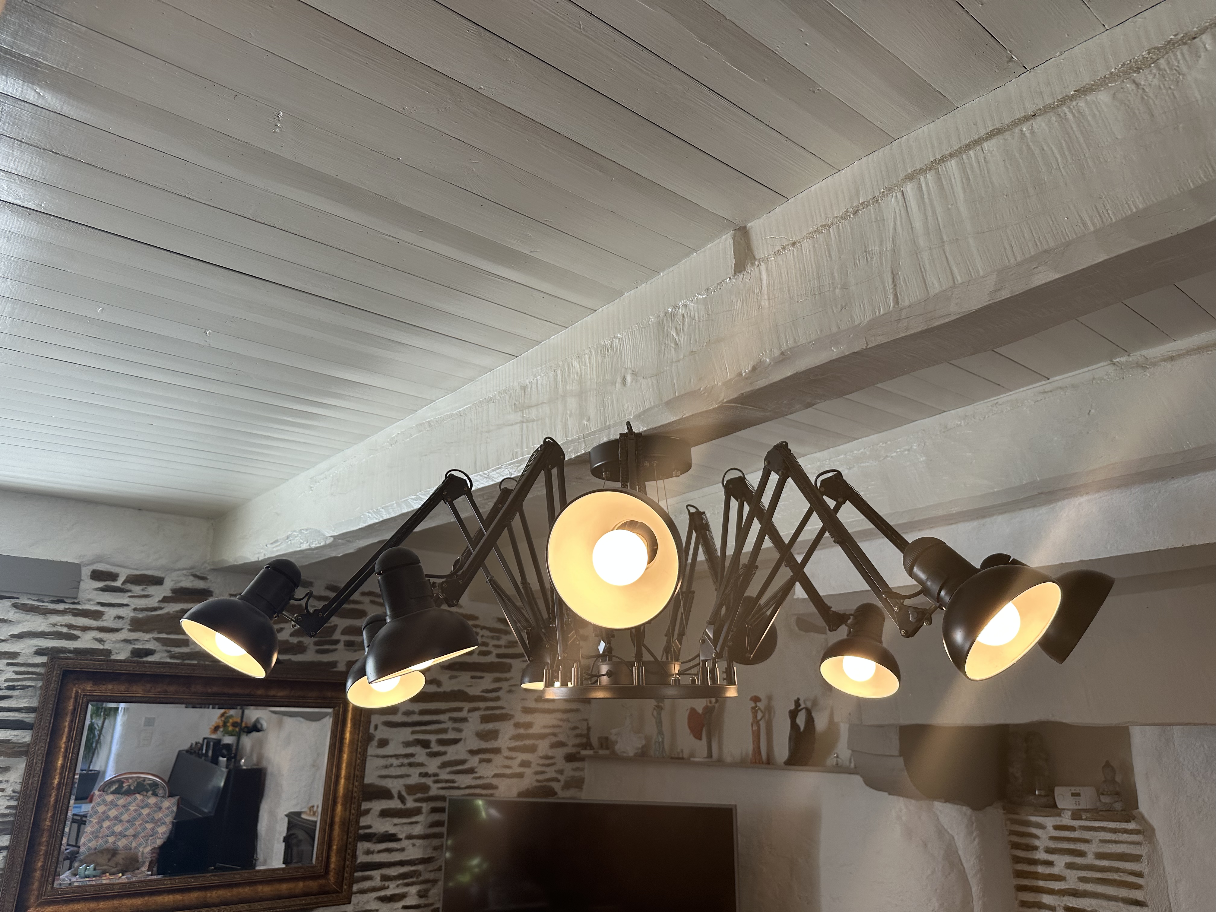

Lustre type araignée avec 9 ampoules LED dimmables, qui me pose quelques soucis
    Crystal
    Lustre équipée de 9 ampoules LED dimmables E27 (220--240V - 50/60 Hz - 2700K) d'une puissance unitaire de 8,8 W
    Chaque globe est pourvu d'un interrupteur on-off
    Nom : Lustre.jpeg
Affichages : 141
Taille : 5,07 Mo
    Equipement commandé par un interrupteur Legrand 0 784 07.
    Il s'agit de l'éco-variateur 2 fils Legrand Mosaic (40 à 300 W).
    Ce variateur spécifique est conçu pour :
    - Incandescent / Halogène 230V : Min. 40W — Max. 300W
    - LEDs variables (dimmables) : Seulement jusqu'à 75W max (ou parfois limité à 10 LEDs max sur cette génération).
    Depuis quelques temps, lorsque je le mets sous tension : aucun éclairage
    Au début, je coupais le disjoncteur, enlevais chaque ampoule, les remontais, ré-enclenchais le disjoncteur et cela fonctionnait quelques jours .... Puis rebelote => plus rien
    Maintenant, j'actionne uniquement (sans couper le disjoncteur) chaque interrupteur on-off de chaque globe et cela re-fonctionne
    Une idée du désordre constaté ?
    Je précise que ce montage date de plusieurs mois et n'a, jusqu'alors, posé aucun souci de fonctionnement

    Et si tu supprimes l'éco variateur il se passe quoi ?
    C'est peut etre lui qui a un probléme....au fil du temps ?

    Effectivement, j'ai pensé à le changer, mais, mais:
    - Il y a une procédure de réapprentissage que j'ai réalisée pour cet éco-variateur et, elle s'est très bien déroulée.
    - Le fait d'effectuer les manipulations ci-dessus se traduisent actuellement, par un fonctionnement optimal qui peut durer 4-5 voire une dizaine de jours et, ça replante ??
    Dès lors, je pense que le problème est ailleurs :
    - Impédance du circuit ?
    - Puissance cumulée des ampoules trop élevée se traduisant par un verrouillage de l'éco-variateur lors d'un Pic (surcharge) ?
    Mais ce n'est que mon avis, mes connaissances en électricité ne sont pas assez pointues

    Si je remplace l'éco-variateur par un simple interrupteur va et vient, cela fonctionne.
    Référence du variateur : https://www.rexel.fr/frx/Cat%C3%A9go...24P/p/70087259
    Tout comme vous Jeryko, plusieurs interrogations se profilent car, somme toute et comme écrit plus haut, cette installation fonctionnait sans aucun problème depuis plusieurs mois

    Bsr,
    Lustre équipée de 9 ampoules LED dimmables E27 (220--240V - 50/60 Hz - 2700K) d'une puissance unitaire de 8,8 W:
    9*8,8 = 79,2
    on ne dépasse pas de beaucoup, mais on dépasse....
    Hors spécifications !
    Laisser 1 lampe sur off pour voir

    Effectivement, variateur semble adapté mais puissance à limiter par mesure de sécurité.
    Autopsier le variateur.
    Peut-être une soudure défectueuse (qui a chauffé ?)
    ou autres causes possibles ...

    Non, hors spés ! conçu pour 75W max et on lui demande 79,2W

    A mon avis, mettre des ampoules moins fortes.
    8W Led éclaire comme une ancienne filament de 100W.
    On a un éclairage de 900W....(d'où le dimmable ?)
    des 5W suffiraient amplement...

    D'après vos analyses progessives et constructives (Grand Merci), je suppute que l'éco-variateur a pris, comme on dit poliment "un pet au casque " lors d'une sollicitation maximale
    Le fait de l'avoir réinitialisé par réapprentissage lui à donner un second vie non pérenne .....
    Je l'ai démonté et remplacé par un va et vient dans l'attente d'acheter ce modèle :
    https://www.elec-boutique.fr/ecovari...let-blanc.html
    Je pense que ce dernier sera mieux adapté
    Merci encore

    Le problème à mon avis c'est que le variateur "intelligent" peut se calibrer à sa charge (type, puissance), mais vous n'avez peut être pas toujours le même nombre d'ampoules allumées.
    Vous risquez d'avoir le même problème avec une autre référence.

    je comprends l'intérêt d'un tel lustre, mais le variateur se calibre pour une charge donnée. Il s'attend à controler toujours la même charge, si celle-ci change, il faut s'attendre à des dysfonctionnements.
    Quel modèle est-ce ? celui avec ou sans neutre ? (même ref.) Car sans neutre, le variateur s'alimente à travers la charge, donc ça met d'autant plus le bazar.
    Notez aussi qu'il faut non seulement avoir une charge maximale, mais il y a aussi un minimum.
    NB : je n'exclus pas une panne, mais vous n'êtes pas dans les conditions idéales de fonctionnement.

    Ok, bien capté et compris la différence entre un éco-variateur AVEC ou SANS neutre !! Grand Merci
    Caractéristique :
    => Variateur SANS neutre (2 fils) => S'alimente en laissant passer un léger courant à travers les ampoules
    => Variateur AVEC neutre (3 fils) => S'alimente directement en 230V par la Phase et le Neutre
    Je vais m'orienter sur ce modèle AVEC neutre :
    https://materiels-electriques.fr/406...-150w-led.html
    Grand Merci pour votre intervention

    Re : Lustre type araignée avec 9 ampoules LED dimmables, qui me pose quelques soucis
    Mode capacitif forcé => clignotement rouge => Les lampes s'allument et s'éteignent (pour le moment...hein !!) mais la variation +/- ne fonctionne pas progressivement
    - Touche + => 90% d'éclairage
    - Touche - => 10 % d'éclairage
    - Pas de % intermédiaires
    En mode inductif forcé => mêmes constatations et phénomènes
    Le variateur doit être Partiellement HS, n'est-il pas ?
    bobflux
    Ou alors il n'est pas adapté à ces LED, difficile à dire
    Crystal
    Disons, que cette configuration a fonctionné sans aucun problème pendant plusieurs mois.
    Pour en revenir à la manipulation que vous m'avez demandée (mode capacitif forcé), lors de l'allumage, les lampes réglées au maxi (90 % dans ce cas précis) baissent d'intensité au bout de quelques minutes, sans aucune sollicitation sur les +/-, pour finir en veilleuse (10 %) => J'ai redémonté l'éco-variateur et le mettrai gentiment au rebus le moment venu => Inutile de perdre mon temps et me prendre la tête avec un appareil défectueux
    Excellente soirée
    doudou911
    une autre raison peut être que 1 ou plusieurs lampes leds vieillissent mal.
    ... une autre raison peut être que 1 ou plusieurs lampes leds vieillissent mal.
    Hum. J’ai un peu de mal à envisager cette hypothèse à moins que le défaut d’une lampe empêche les autres de fonctionner.
    Les ampoules sont en 230V, donc comportent un driver indépendant.
    Elles sont toutes en parallèle. Or, elles présentent toutes le même défaut de comportement.
    Difficile de penser à autre chose qu’un élément commun, sans exclure la possibilité du raccordement ou du câblage.
    En outre, dans certaines conditions, les ampoules présentent des signes d’un comportement normal.
    Une panne sur une ampoule est toujours possible, mais toutes en même temps c’est peu probable.
    bobflux
    Legrand 078407 ne spécifie pas si c'est un gradateur leading edge ou trailing edge
    Legrand 078407A le spécifie et est explicitement prévu pour les LED
    Mon intuition est que le modèle A est la version corrigée du précédent, sans les bugs, en douce, l'air de rien.
    Noter qu'un gradateur leading edge utilisé sur des LEDs met des grands coups de dv/dt dans le condensateur à l'entrée de l'ampoule côté secteur 100x par seconde ce qui peut provoquer un vieillissement accéléré puisque ce sont des composants qui sont choisis d'abord pour coûter le moins cher possible...
    Dernière modification par bobflux ; 08/10/2026 à 11h07.
    Crystal
    Bien Le Bonsoir,
    Merci encore pour vos analyses.
    Je serais de l'avis de Gienas:
    J'ai toujours achété mes ampoules (E27, E14, GU10...) sur un site renommé (je ne pense pas que j'ai le droit de le citer) et honnêtement, je n'ai pas à m'en plaindre.
    Restons Zen pour le Fun en commençant par changer l'éco-variateur et ensuite, avec votre participation, nous aviserons
    Merci encore
