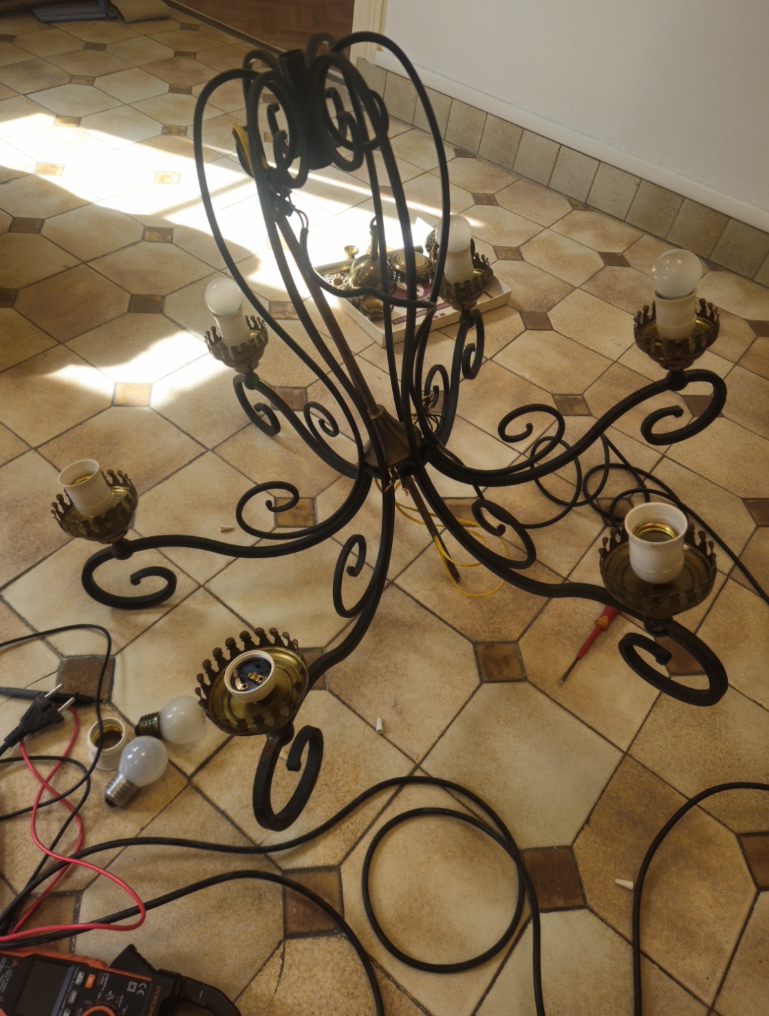

    J'ai passé sous la douche un lustre à 6 ampoules qui doit avoir une cinquantaine d'années.
    Il fonctionnait très bien mais depuis plus aucune ampoule ne s'allume.
    J'ai acheté un multimetre pour pouvoir effectuer des tests. J'ai branché le lustre à une prise, le courant passe.
    J'ai testé la continuité et tout semble correct.
    Pour faire simple il y a 2 fils jaune branchés au fil bleus et 2 fils jaunes branchés au marron.
    En bas du lustre, chaque fil jaune est relié à 3 fils noirs. Il y a 2 fils noirs sur chacune des douilles.
    Pouvez-vous me dire ce qui ne va pas dans mon lustre ou m'indiquer quel autre test effectuer ?
    En vous remerciant,
    Alfred

    Avez vous remis les ampoules ?
    Quand vous dites que le courant passe ça veut dire quoi ?
    Faites simple : un test de continuité entre les douilles et le branchement général. Chaque pôle de la douille doit etre en continuité avec soit le fil marron soit le bleu, mais en discontinuité totale avec l’autre.
    Et sinon? Pourquoi la douche ?

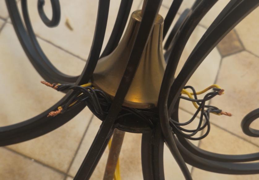

    Je viens de voir les photos. Je n’aime pas vos raccords «*en l’air*» c’est dangereux.
    Commencer par identifier, au niveau ou les jaunes rencontrent les noirs, les paires de fils qui vont à chacune des douilles.
    Ensuite, pour chaque paire, vous mettez un fil d’un côté À et un fil de l’autre côté B.
    Vous rejoingnez tous les A ensemble et tous les B ensemble. A ira vers le bleu et B vers le marron ( ou l’inverse)
    Le doublement des fils jaunes doit être lié à la possibilité d’allumer la moitié des ampoules seulement mais si vous n’avez qu’un circuit ça n’est pas utile.

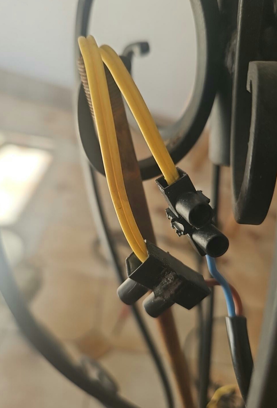

    J'ai testé les volts et j'ai bien 230 volts qui arrive au niveau des 4 paquets de fils ( 3 noirs et 1 jaune).
    Je viens de refaire un test de continuité et les 2 pôles de chacune des 3 douilles sont en continuité avec le fil marron et les les 2 pôles de chacune des 3 autres douilles sont en continuité avec le fil bleu.

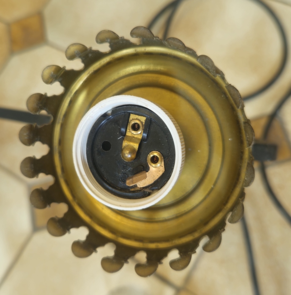

    J'ai testé les 2 paquets de 4 fils qui sont en continuité avec le fil marron.
    Resultat sur le premier paquet de 4 fils =
    Le fil jaune sur le fil marron
    Douille 2 et 6 = Pôle du bas
    Douille 4 = Pôle du côté
    Le second paquet =
    Douille 2 et 6 = Pôle du côté
    Douille 4= Pôle du bas.
    PS: Je n'ai pas testé la valeur ohmique de chaque ampoule. J'ai les anciennes ampoules et des neuves et rien ne fonctionne.

    Donc vos douilles ont leurs deux pôles sur le même côté du circuit. Ça ne peut pas marcher.
    Il faut un paquet sur le marron et un sur le bleu.

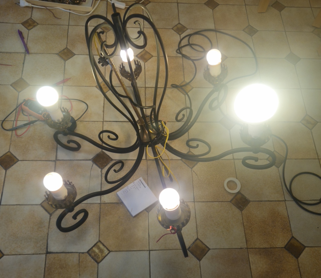

    Ça fonctionne ! Merci beaucoup Flyingbike!
    Vous êtes un champion.
    Je ne comprends pas pourquoi ça fonctionnait très bien avant alors que je n'ai pas touché au câblage ?

    Re : Lustre 6 ampoules qui ne fonctionne plus
    Avec plaisir.
    Il y a du avoir un mélange quelque part c’est forcément ça.
    Attention à vos fils il faut soigner les raccords avec des dominos ou mieux des «*wago*» et attention d’isoler les conducteurs entre eux et vis à vis de la structure métallique !!
